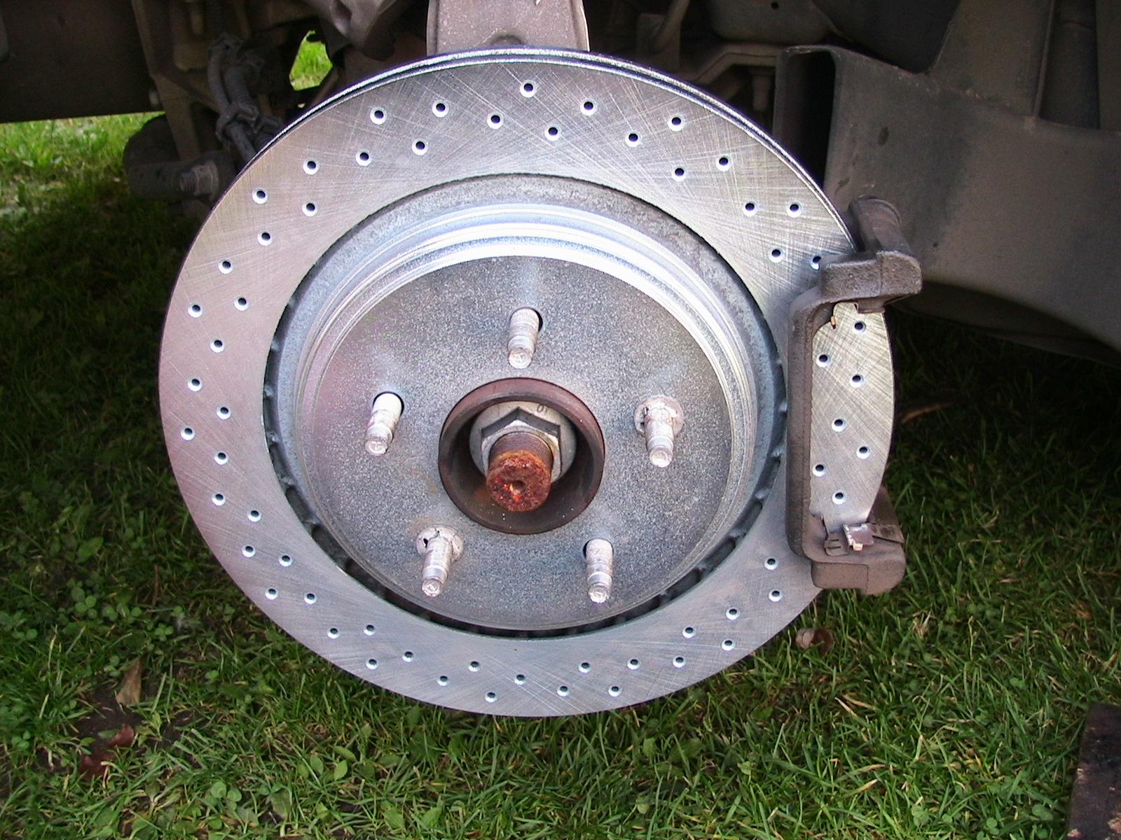

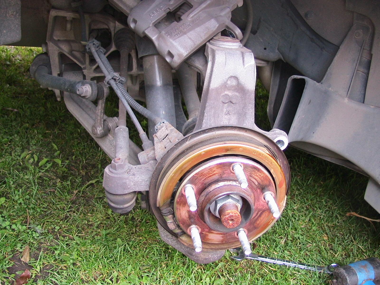

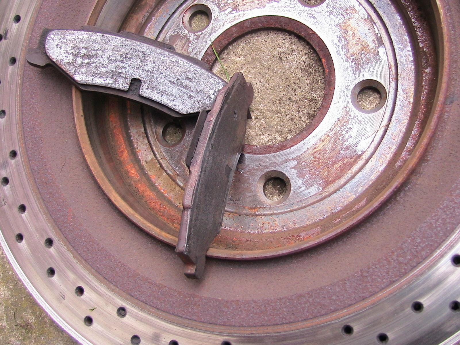

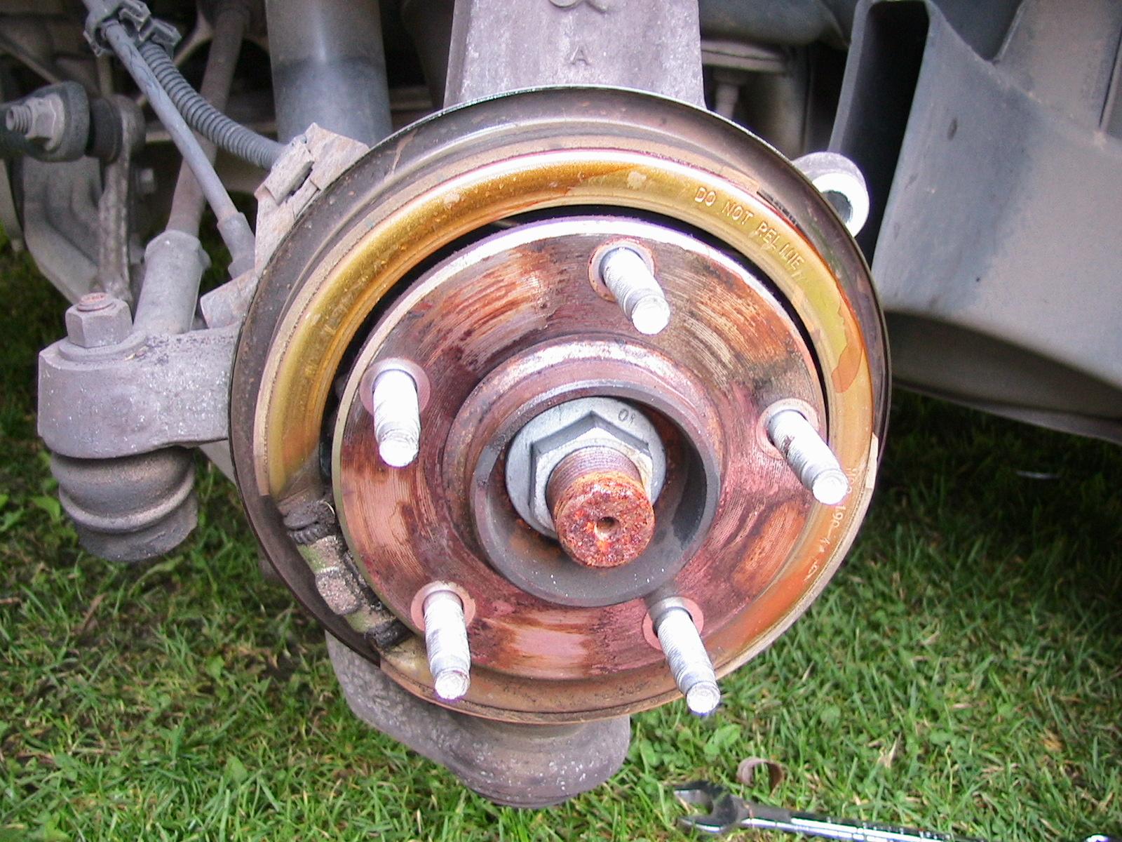

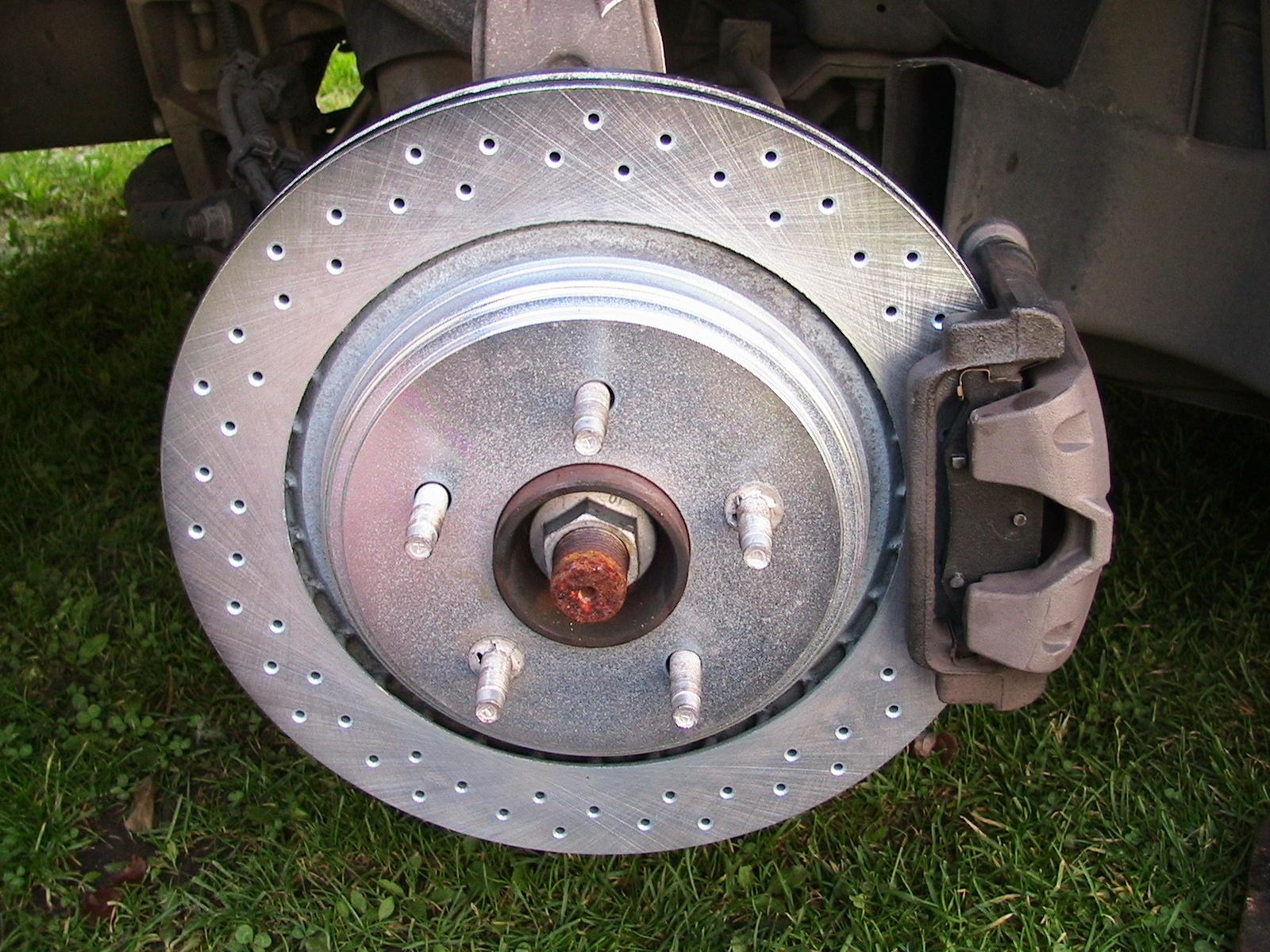

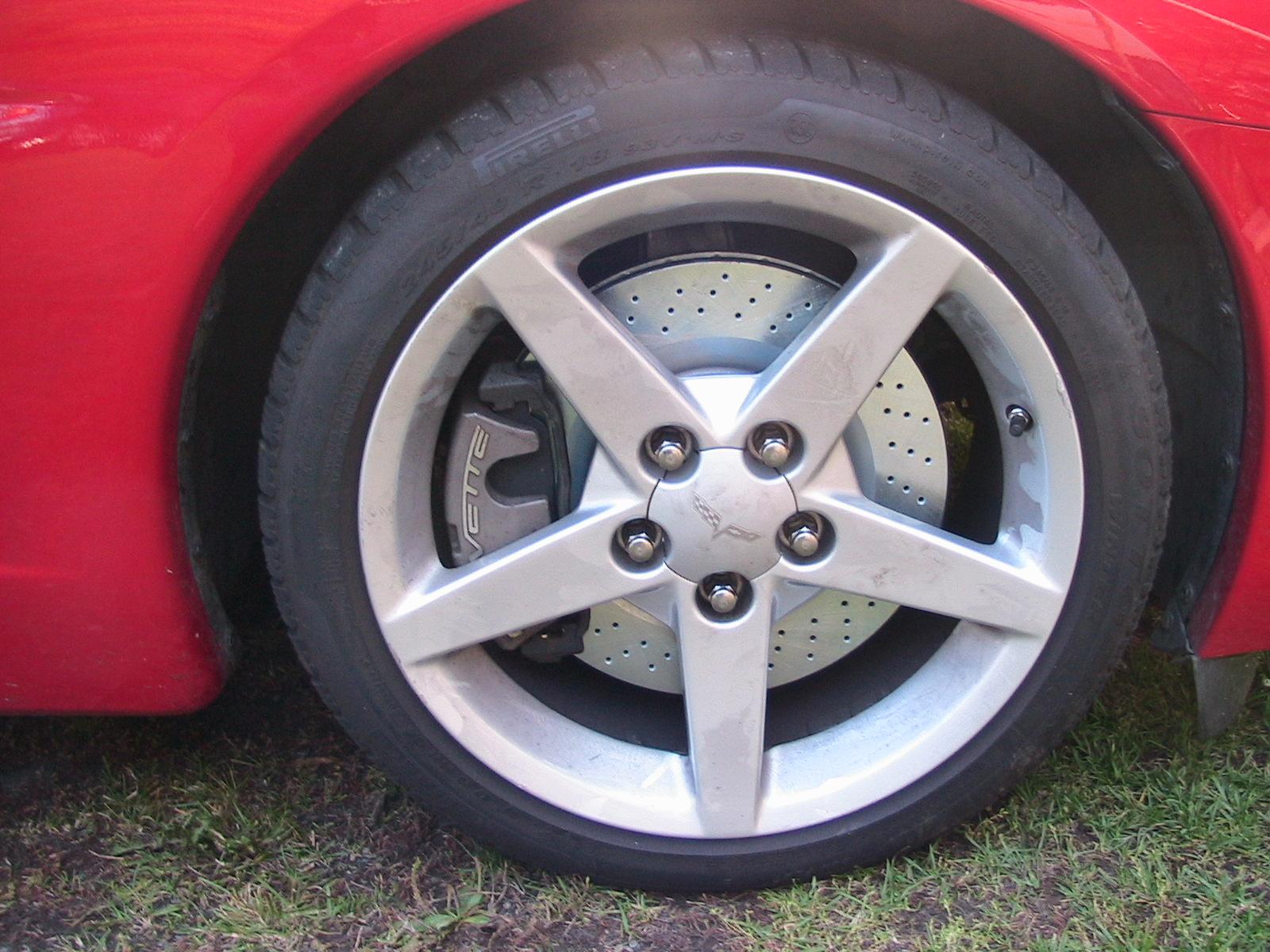

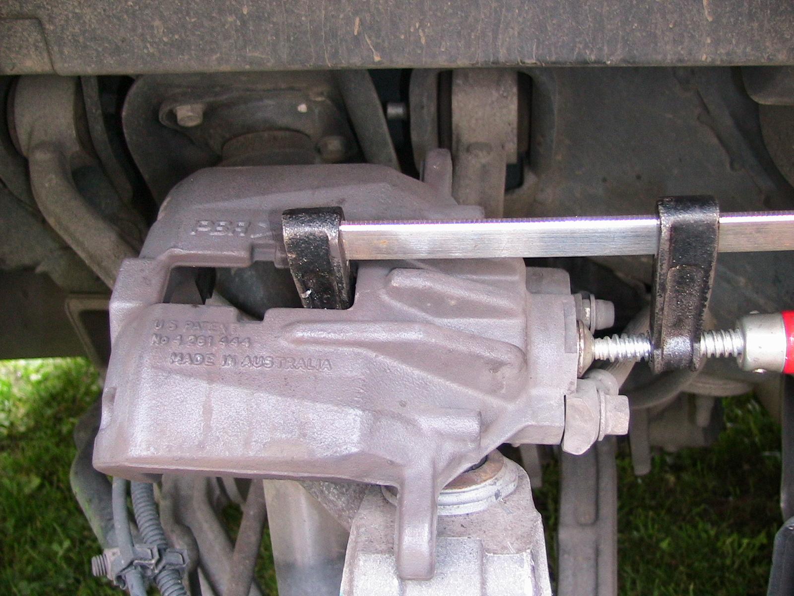

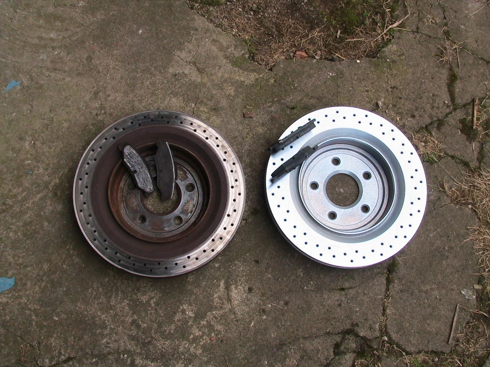

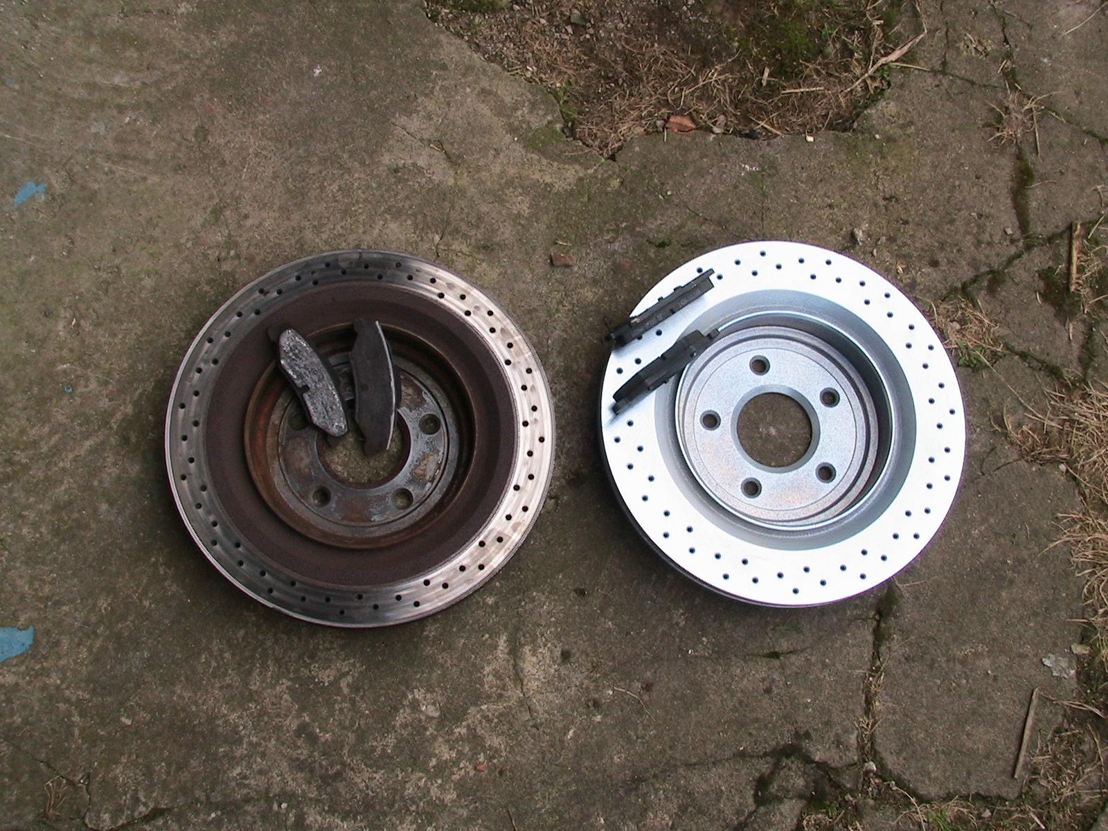

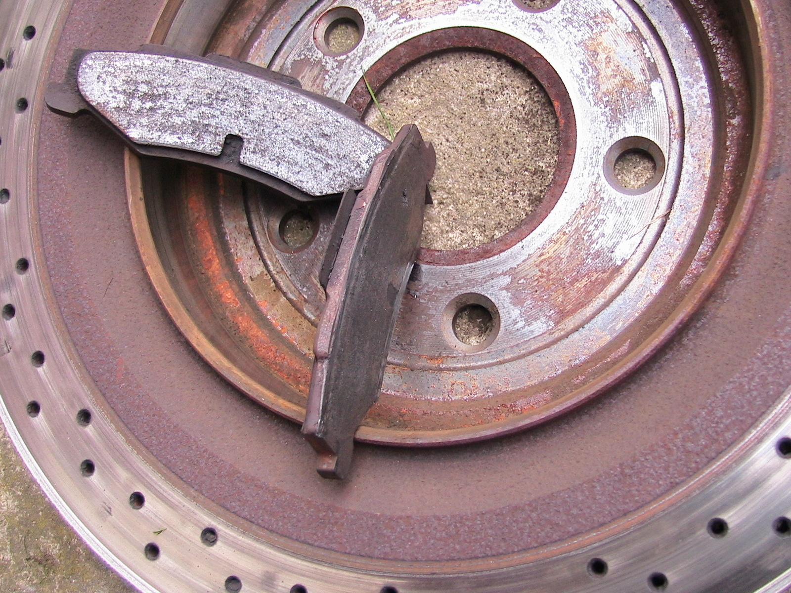

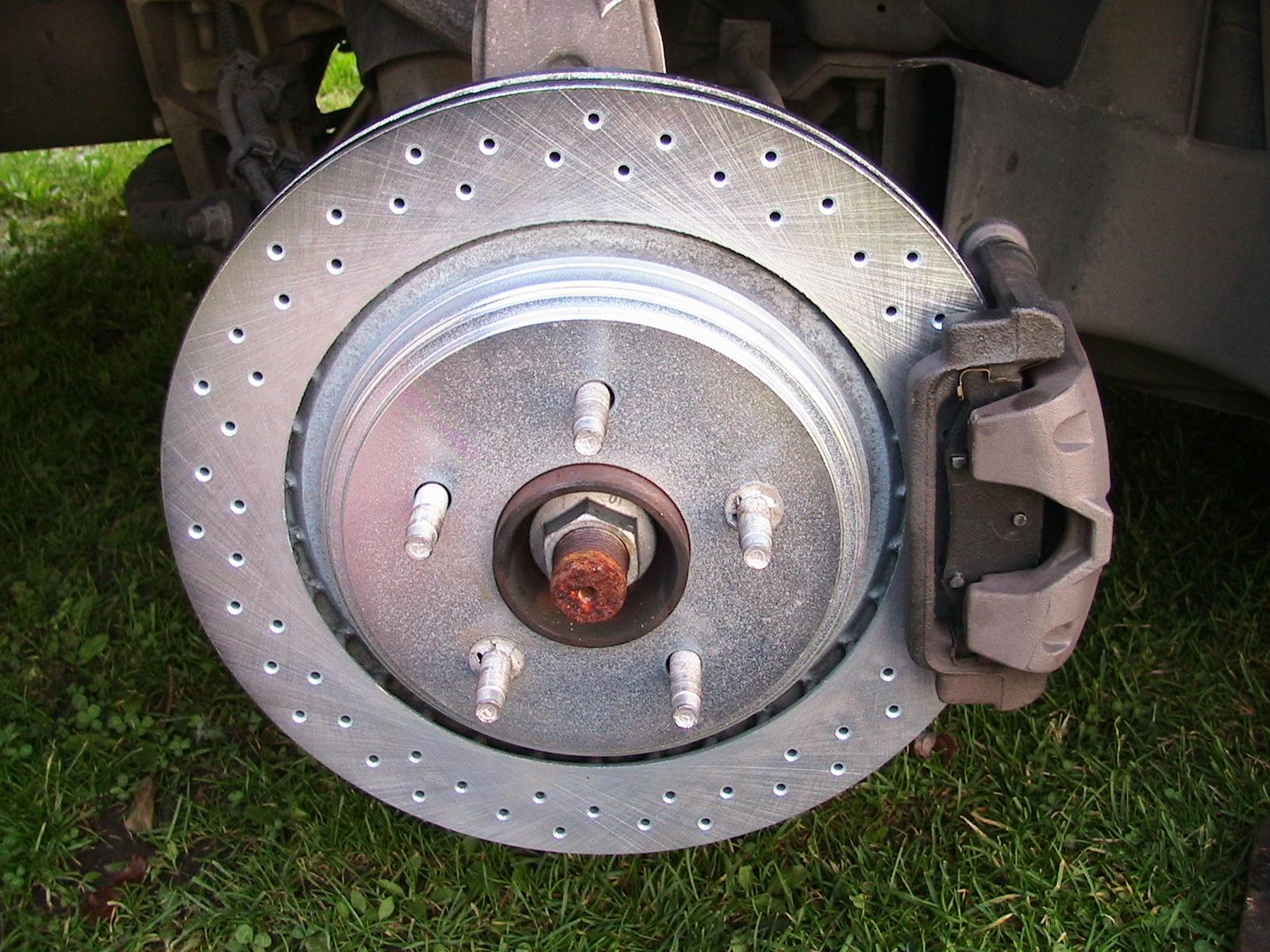

Takže dneska jsem se pustil do brzd. Nejdřív jsem myslel, že udělám jenom zadní, který už se ozývaly. Nezklamaly, na pravý straně na plech. Co mě překvapilo bylo, že všechno šlo normálně povolit, v pohodě rozdělat a opravdu to auto nevidělo sůl (to by pak už asi bylo horší). Když jsem měl za hoďku a půl zadek hotovej, tak, že se teda podívám na přední. Na deskách bylo tak 3mm, kotouče na hranici minima. Tak jsem zmáknul i přední. Dám sem pár fotek. Zajímavost byl totálně povolenej úchyt zadního stabilizátoru na obou stranách. Asi holt ty naše cesty tomu nedělají dobře. Jinak jsem zkontroloval všechy čepy-bez vůle a případný únik oleje, všude sucho, ani kapka jak z motoru tak převodovky.

Příspěvek od RV147 » 28.9.2012, pát 20:16
Jestli myslíš co jsem dával za brzdy, tak origo Chevrolet. Nemíním řešit praskliny v dírkách, kroucení kotoučů apod. Sice jsou na trhu asi i lepší, na druhou stranu třeba Bremba jsou prý na Corvettu propadák (praskají).
Re: Corvette C6
Příspěvek od Dallen » 28.9.2012, pát 21:05
Jj to jsem myslel. Ona většina kotoučů které jsou vrtané rádi praskaj. Ale jak se dívám tak na starých nic není takže to bude kvalitka :wink:
RV147
Příspěvky: 2138
Bydliště: Pardubicko
Re: Corvette C6
Příspěvek od RV147 » 28.9.2012, pát 21:24
Tak ty starý byly OK, žádný praskliny, ani nebyly zkroucený, jenom už byly zadní pod míru a přední na hranici. Nechci riskovat, že se mi někde rozletí. Jinak balík kotoučů a desek vážil 45 kg...Překvapilo mě jak všechno pasovalo, ůplně parádně. Naposledy jsem dával kámošovi přední brzdy na Meganu a nebyly jiný desky než Starline. Musel jsem je o milimetr obrousit abych je tam vůbec dostal a pískají, asi půjdou ven.
