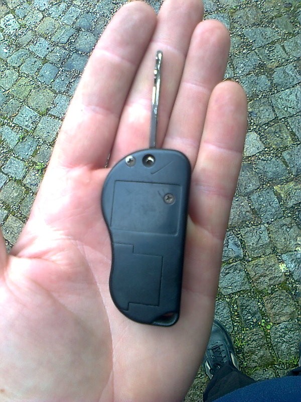

má nepravidelný tvar a světýlka jsme si nevšiml
VIN je: ZAR16400006282989 datum první registrace je 27.03.1996
lepší foto nemám:

Tak musíš mít kulatej cervenej klíč, ve kterým je ampule pro immo. Když nemáš, origo immo to blokuje. Koukni na palubku, jestli zůstane svítit žluté klíč na palubce

paráda ten nemám
na palubce chvilku oranžově svítí něco co se podobá vstřikovači, nevím možná je to klíč, každopádně to po chvilce zhasne
Re: Záchrana jednej 164 V6 turbo SUPER

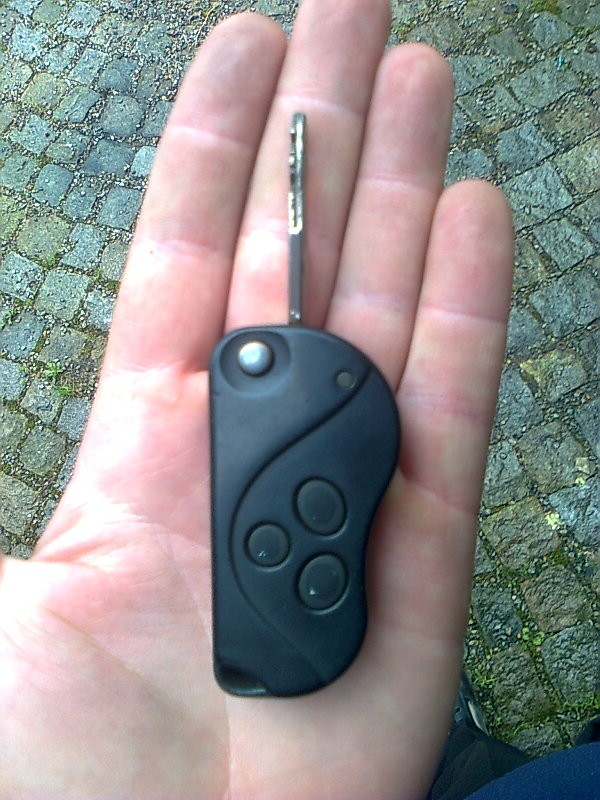

Ve vysledku je fuk jakej to je klíč, ale je třeba tam mít tyčinku. Pokud jí tam nemáš je to problém, ale umíme to vyřešit

takže klíček vypadá takto a tyčinku nemá-je to na dálkové ovládání 2 tlačítka na zavření a jedno na otevření
bliká tam tedy neustále origo imo. (čárka před symbolem auta- jakoby otevřená kapota)

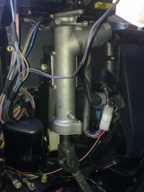

immobox, bych mohl najít ve sloupku volantu ne??

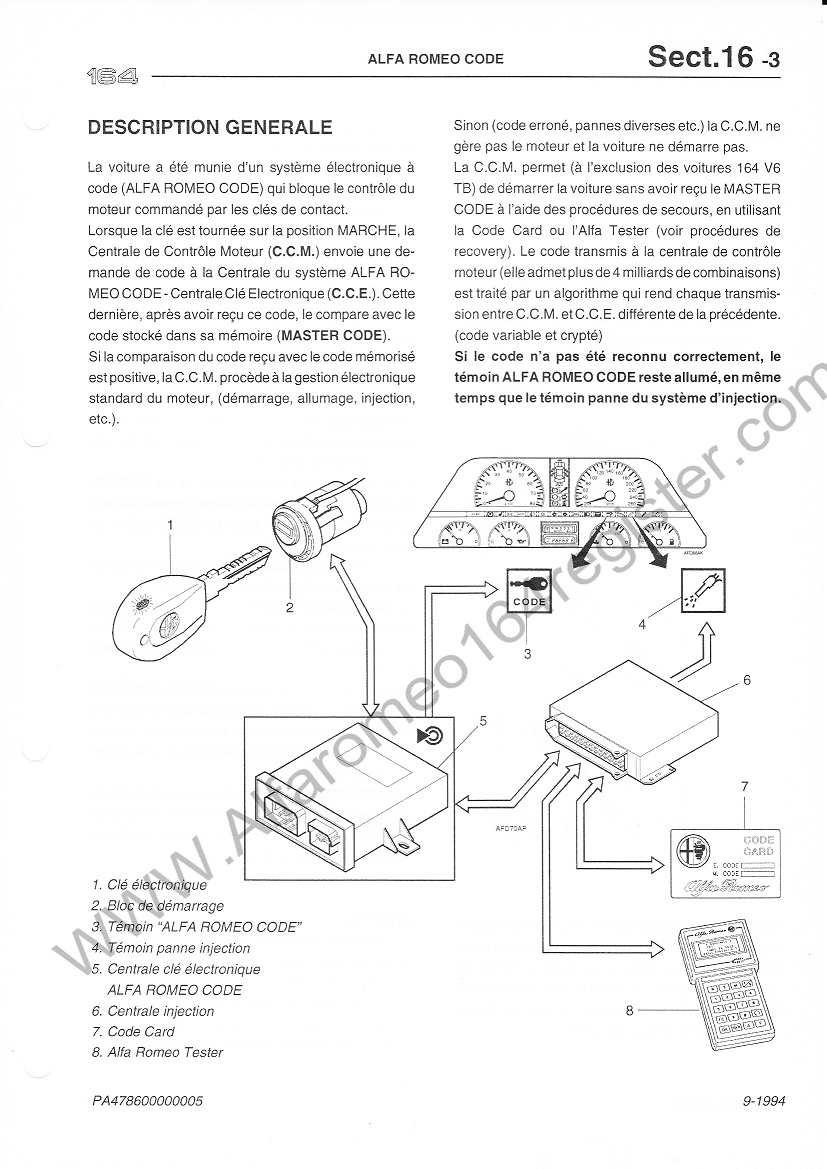

Je to čip, kolem spínačky je kroužek (cívka), ten čip je v podstatě "magnet" každý má svůj jedinečný kod který se "píše" do jednotky.
Immobox by měl být někde pod volantem případně za pojistkovkou
Když pujdeš po kabliku od anteny (kroužku) tak ho určitě najdeš

ok myslím, že Ládin říkal že je ve sloupku řízení

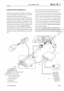

věcná: nevíš co konkrétně by měl dělat imo ve 164ce??
jen odstavit čerpadlo??
a dále, nějak to auto muselo jezdit i na benzín i když si musel zapínat čerpadlo tlačítkem, tak bud imo vypínal jen čerpadlo a nebo je ještě nějak obejitý zapalování
a to ještě nevím jestli jsou obě ECU v pořádku
EDIT:
podle schématu to odstaví vstřikování, ale jestli tím, že nejde čerpadlo či do vstřikování elektrika, kdo ví

Ten vypínač tam byl možná opravdu jen proto, aby při provozu na plyn čerpadlo zbytečně neběželo. Funkce immo by se dala vyčíst ze schematu. Ale mám pocit, že odpíná jen zapalování a čerpadlo. Zítra se na to zkusím podívat.
Zapalování vstřikování to odpojí

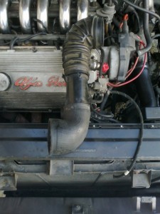

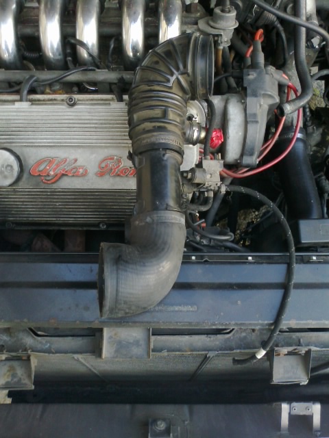

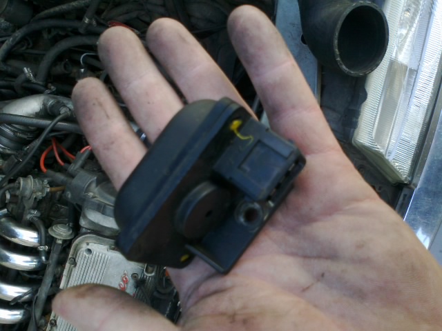

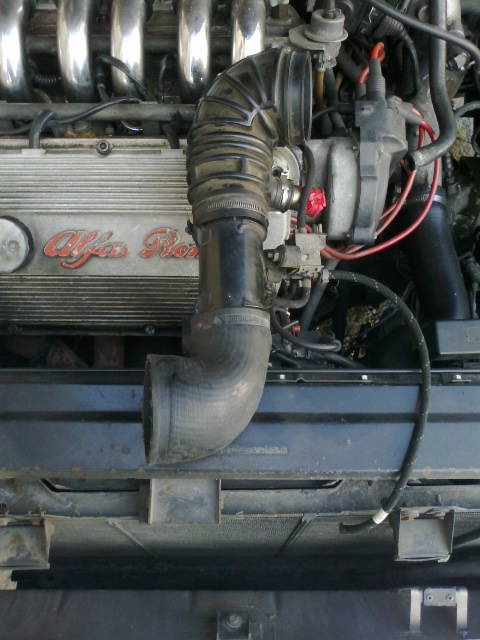

tak přišli nějaké díly za pomoci Zde. ,ale jsou to pěkné puzzle, nechápu proč, ale spodní koleno od turba k trubce nepasuje a jeví se jako by patřilo ke škrtící klapce
no a ten IMObox nějak nemohu najít

S ani jedním ti neporádím, ale odkážu tě na ePer, tam se dá leccos dohledat.

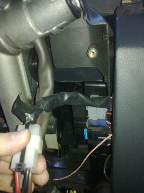

no a ten imobox nemůže být jakoby před pravým kolenem?
protože tam vedou dráty od spínačky
a startér točí
a startér točí

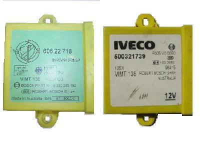

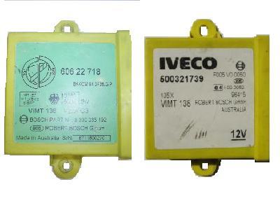

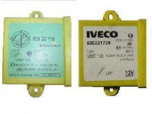

mel by vypadat takhle:
Jo a nebo cernej se zelenou nalepkou. Dva konektory. Boxy sou zamene.

a jak jeto velké??
cca 7x7x3??

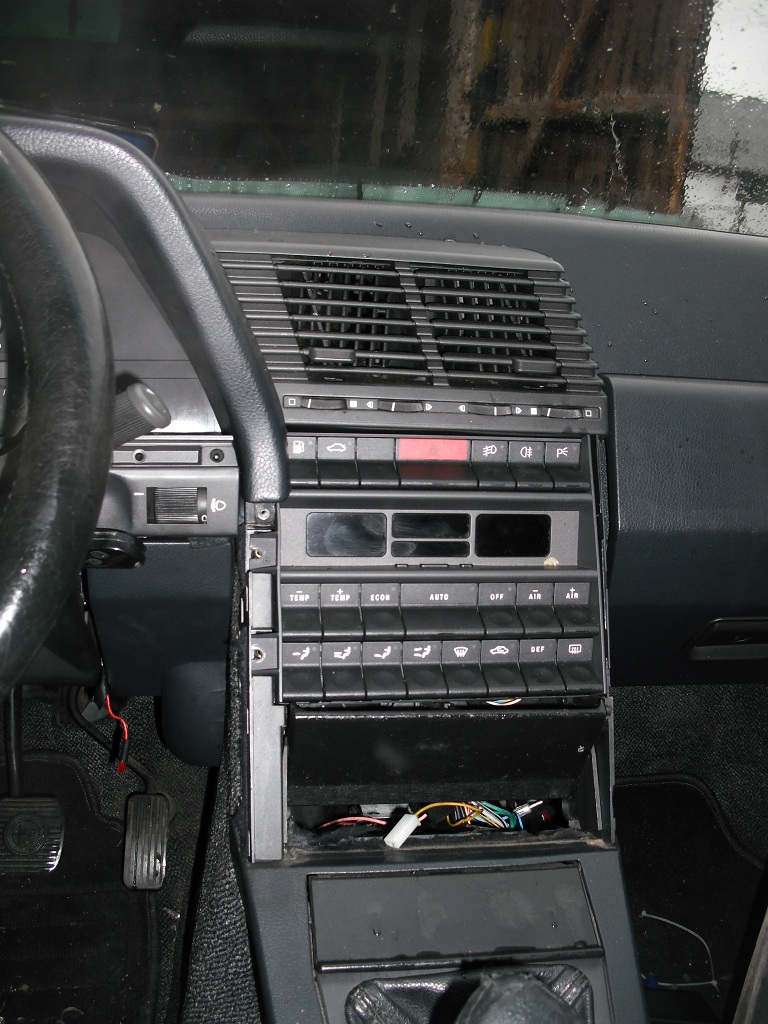

já ještě sundám kousek palubovky a kouknu jakvedou dráty od spínačky
cca 7x7x3??
Spínačka tě nezajímá. Jde do toho drát z kroužku a propoj z RJ.
