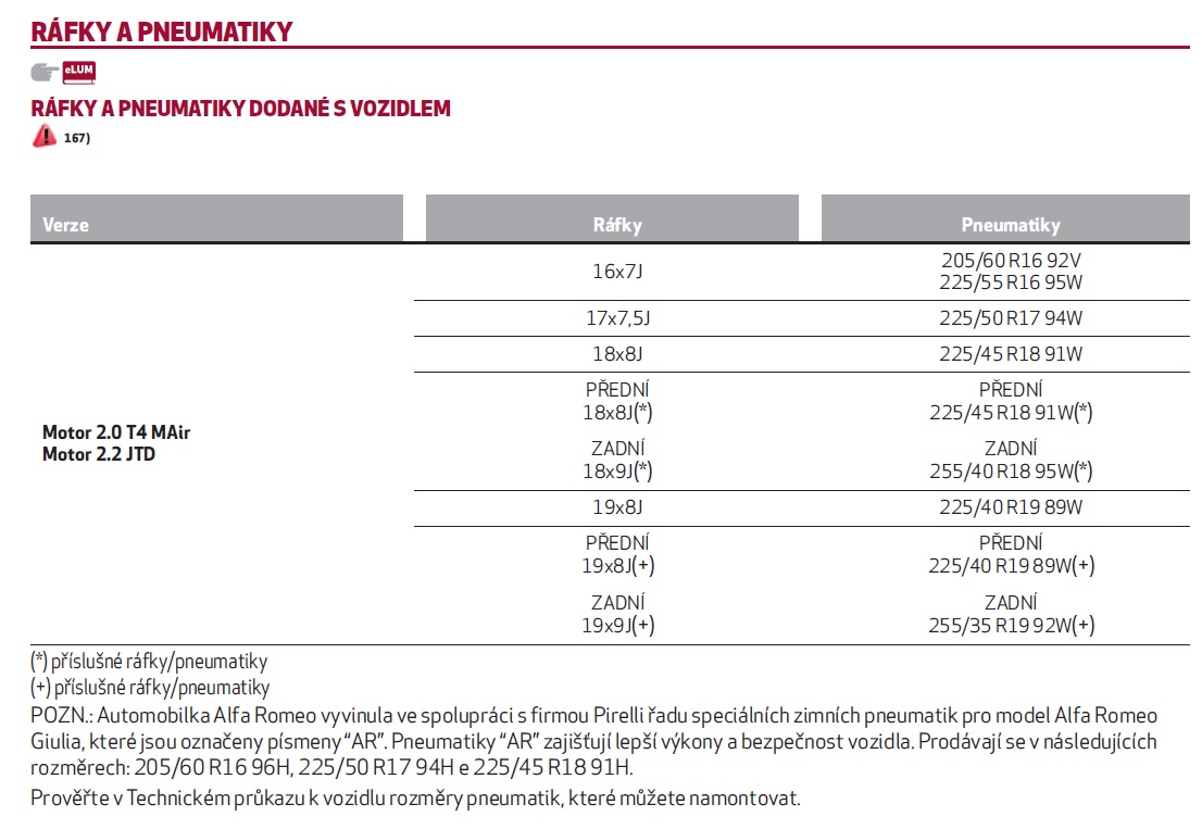

Páni s Gulii - zkoušeli jste, nebo máte na všech čtyřech stejné pneu vzadu a vpředu na 19" ?? Konkrétně 8,5x19 ET34 a pneu 235/35/19 ( 235/40/19 ) ???

tady je ucelený přehled velikostí kol pro jednotlivé modely a ročníky:
https://www.wheel-size.com/size/alfa-romeo/giulia/

Ano, já mám kola 8J x 19 s pneu 225/40R19, všechna 4 stejná. Takhle mi to dodali s tím, že je to kvůli tomu, že je to Q4, nicméně později jsem zjistil, že i Q4 mívají vzadu širší pneu...

No hlavne on ma ty rozmery nejake divne ... 235/35/19 bych rekl, ze tam byt nema.

Vsechno co je povoleny je zapsany v technicaku. V manualu to je uvedeny taky. Na tom webu wheel-size.com napriklad nevidim zadni 255/40R18 ktery tam mam ja.

Přihazuju ještě příručkovej dokument :)

To Michalt - A jak to máš zapsané v TL ??

No tak jak to píšu. Plus tam mám alternativu v 17 a 18".

ivos píše: 18.12.2019, stř 19:48 To Michalt - A jak to máš zapsané v TL ??
V TL je to zapsané stejně jako v té příručce :), není už o čem moc diskutovat
