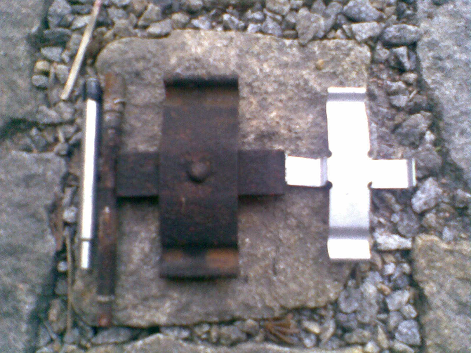

myslíš gumičky nebo osičky na upevnění destiček?
Re: Přední brzdy 75
Příspěvek od Milano75 » 16.12.2011, pát 22:08
jj osičky + plíšek
Re: Přední brzdy 75
Příspěvek od Kůrkyn » 16.12.2011, pát 22:11
origo to asi nejde. Nemáš vzorek? Porovnal bych to s pružinkou na novější bremba.
Re: Přední brzdy 75
Příspěvek od Milano75 » 16.12.2011, pát 22:20
vzorek nevím, musel bych se někde podívat, ale třeba snad změřit třmen by nebyl problém

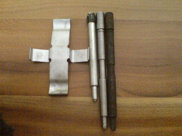

takže zde:
ta delší nová je domácí výroba ještě od ASIMOVA, dneska sem jí tam pokusně dal a uvidím- stará tyčka vyjížděla
delší má délku:cca 9cm
a kteší 7cm
Re: Přední brzdy 75
Příspěvek od Kůrkyn » 17.12.2011, sob 18:24
tu tyčku je potřeba zajistit, proto je na konci perko. Udělat jí delší a dát tam závlačku nebo podobně. Jinak vyběhne destička na silnici. :)
Příspěvky: 4917
Re: Přední brzdy 75
Příspěvek od A.J.Michal » 17.12.2011, sob 21:28
ano , mela by tam byt zavlacka, ja ji tam sice take nemam, ale zatim mi nic nevypadlo :-D
Re: Přední brzdy 75
Příspěvek od Milano75 » 17.12.2011, sob 23:17
žádná závlačka tam není akorát jak je to osazení na hlavě, tak je tam "péro" které zajede do otvoru a brání vyjetí osičky- na fotce je demontované, protože jsem ho nahodil na další osičku a tu namontoval....
závlačky jsou na zadních brzdách
nové tyčky mají tu péro z plastu

jj, tiez sa mi zda ze zavkacky su len vzadu, tie predne istiacie tycky sa len jemne "natlcu"do strmena a drzia.

v tomhle katalogu skoro na konci jsou k objednání tlustá namžeta i ty delší osičky
http://www.alfa-service.com/modx/index.php?id=33
Re: Přední brzdy 75
Příspěvek od Kůrkyn » 18.12.2011, ned 22:23
hele nakonec se tudy dá prostrčit hřebík na konci se závlačkou a fungovat to bude taky :)
