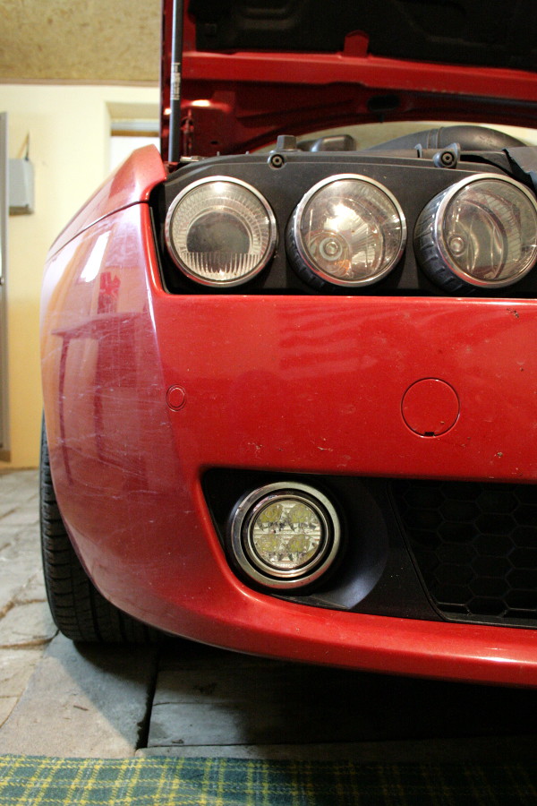

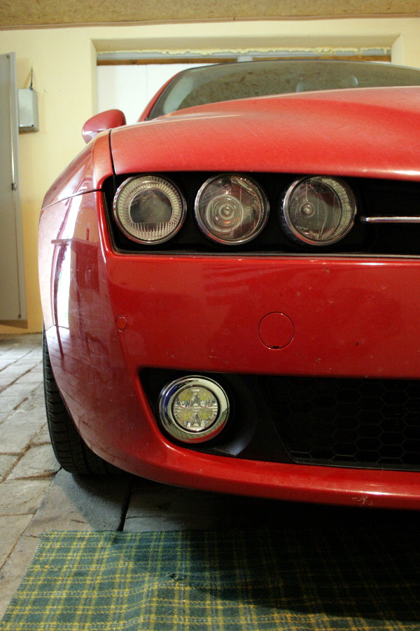

Tak jsem je tam dneska za pěkných 7h práce nainstaloval :-)) Nicméně si myslím, že to neni úplně ono. I když jsem přikoupil ten 5mm kroužek, tak jsou v okolí těch světel škvíry a bude tam proudit sůl a voda jedna báseň, možná to ještě bude chtít upravit nebo zkusit ten větší kroužek.

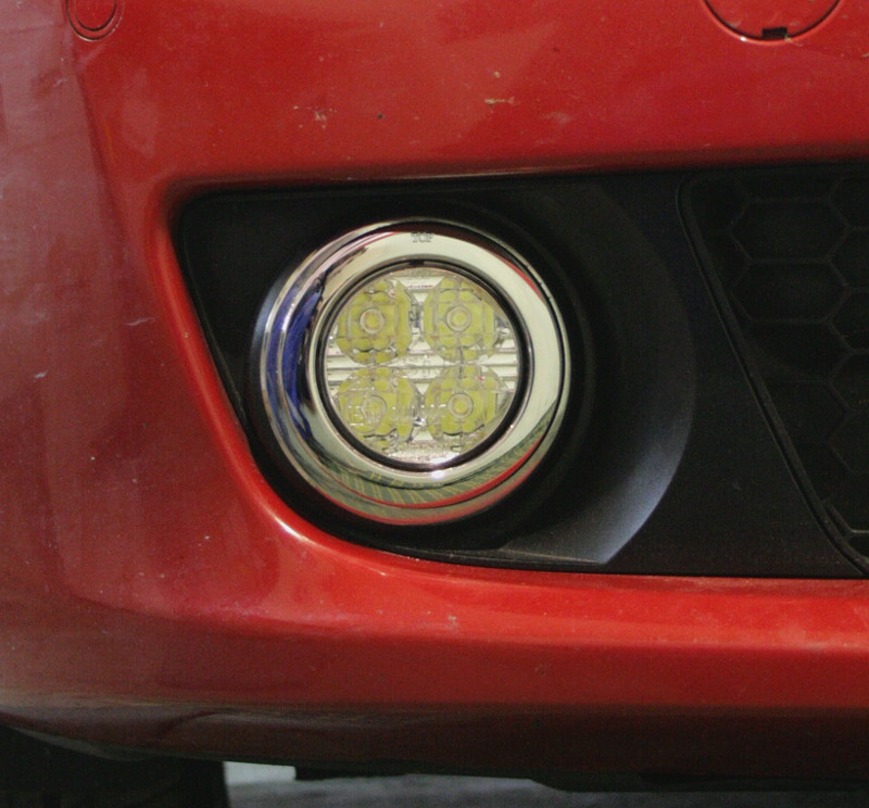

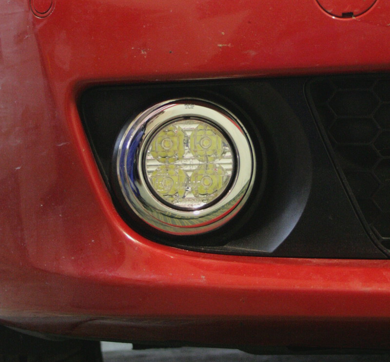

Pořídil jsem tedy ještě ten větší 10mm chromový kroužek a dneska to přehodil. Vypodložil jsem to silikonovým (odstranitelným) lepidlem, takže se vyplnily i menší mezírky. Myslím si, že teď je to teprve dobrý, posuďte rozdíl sami.

Vypadá to dost dobře
prosím ještě o foto jak to svítí
- xjohny
- Příspěvky: 984
- Bydliště: Litoměřicko
Re: Světla pro denní svícení SDS
No svítí to v určitém úhlu jako prase
Ale na cestu si s tím neposvítím. Až se to bude hodit, tak to vyfotím.
