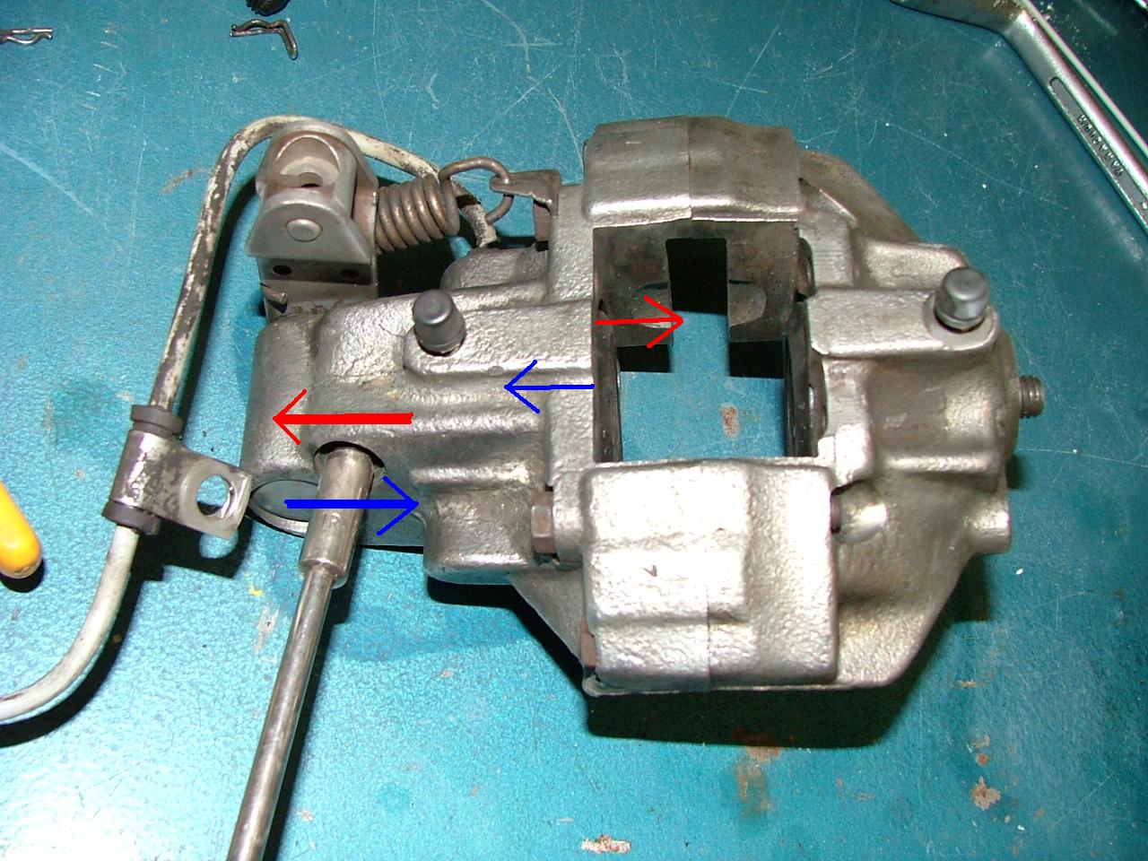

Čeká mě výměna desek na zadku, já si bláhově myslel, že se otevře nějakej dekl v kufru
, ale to je asi omyl....Mám mít dvoukonektorové destičky, ale zjistil jsem, že mi prodali jednokonektorový, je to problém? Nechci aby mi svítil Alfacontrol, kdyžtak koupím dvoj...

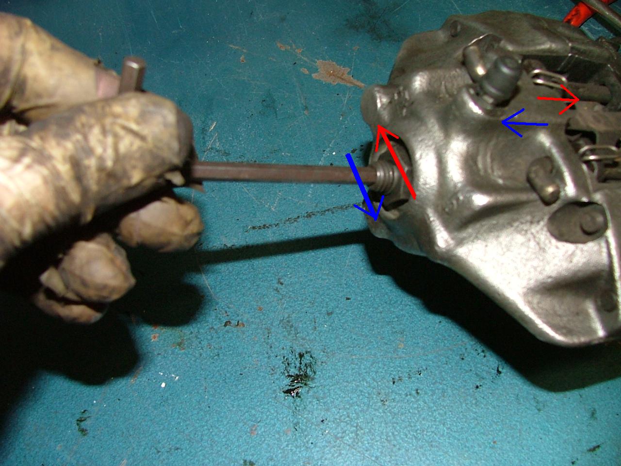

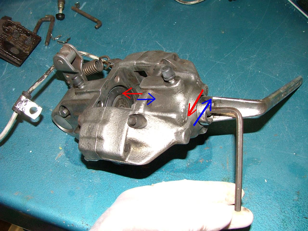

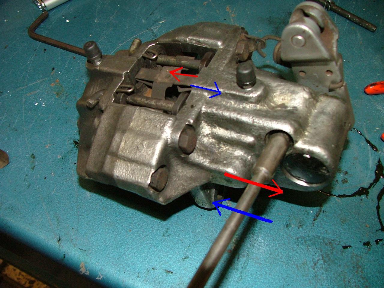

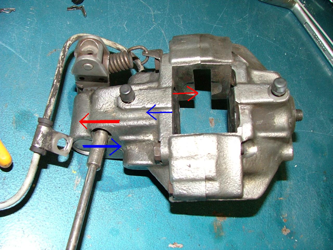

Re: Zadní brzdy
dekl v kufru nejni, pokud so ho tam nevyřízneš:)
udělej si nájezdy nebo aspon najed na staré kola, aby s zvedl zadek auta a pak se k brzdám dostaneš bez problémů
pístky nezatlačíš rukou, ale musí se zašroubovat a pokud to přeženeš, tak ho strháš(moc zašroubuješ nebo moc vyšroubuješ)
z boku je kontramatka, kterou povolíš a pak točíš imbusem, na druhé straně třmenu je 6 hran, na který nasadíš 10ku ořech a už točíš
zadní brzdy nejsou žádná sranda, doufej, že ti nezačnou téct a jen vyměníš desky
jinak ofiko se seřizují spároměrkama(mezi kotouč a desku) zase se musí vyšroubovat- respektive je tam samoštel, který většinou nefunguje
lepší je podepřít nápravu a otáčet kolem a přitom přitahovat desky- (seřizuješ každou desku zvlášt)
ručku seřizuješ taky tak a lze jí ještě přitáhnout na lanku, jinak ručka má brát mez 4-6 zubem

Tak jsem dnes zvedl auto na hever a s přenoskou si pod něj lehnul....Asi po hodině rozjímání jsem za vylez...
. Pokud chci ty destičky měnit musím sundat zadní díl výfuku a svěsit převodovku? Na jednom třmenu je potřeba určitě vyměnit vnější prachovka (strana ke kolu), to se asi bez demontáže třmenu nepovede
, co...Při tom hodinovém rozjímání jsem si musel sám sobě uznat, že na to asi nemám, takže scháním zkušeného a ochotného , kterému rád zaplatím za provedenou práci. Předpokládám, že mě z každýho servisu vyženou
Jinak nabízím 90%tní přední desky ATE 13.0460-5038.2 a repasovací sady předních třmenů D4093, pokuk by se to někomu hodilo, je to na silněší model, než mám já

tak desky by se hodily, ale most je daleko
zvládneš to i sám
převodovku nesvěšuješ a výfuk ti nevadí

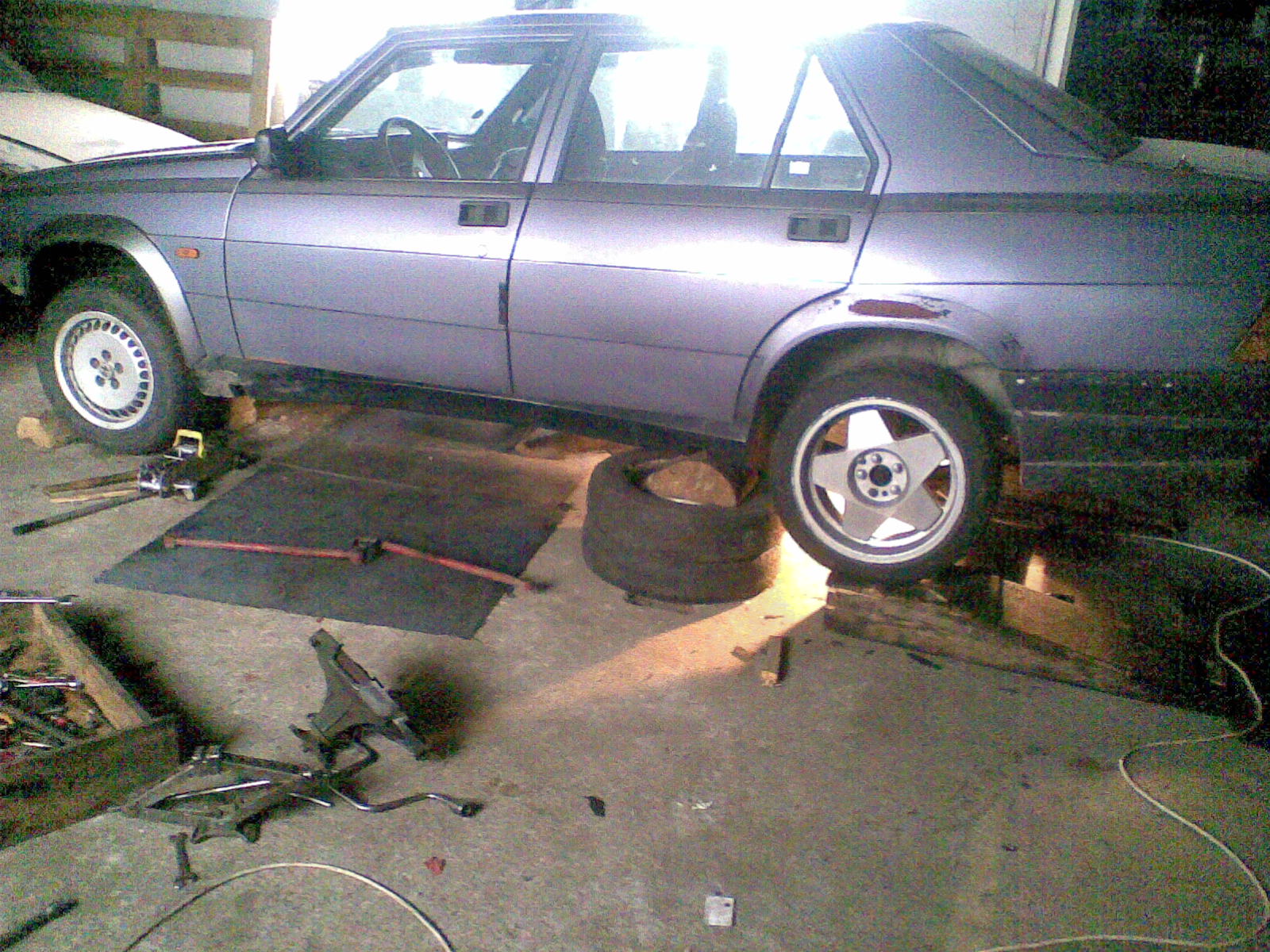

fakt je ideální najet si na nájezdy zadními koly, pak je o dost lepší přístup
jinka demontáž třmenu nejni jednoduchá záležitost:
musíš odpojit poloosu od kotouče, pak vyndat kotouč a až pak se dostaneš na dvě matky, které drží třmen na převodovce
často sem si pomáhal při povolování polosy utahováním destiček nebo zaklínování kola
poloosu drží asi 8 imbusů a zapoměn na obyč fajfku imbus, musíš investovat do bytelného ořechu, který musíš rázně naklepávat, ideálně si před povolením vyčistit 6ti hrany v imbusek a poklepat to celé kladivem
jak očešeš imbus, je na sekáč a kladivo
jinak prachovku vyměníš i na třmenu
já to mám zvedlé většinou takto:
tady sem dělal něco jiného než brzdy

No prachovku sice na třmenu vymění, ale jestli je hin, pochybuju že nebude rezatej pístek. Brzdy řadím k No.1 opruzům na 75-tce. Jak vyndá třmen tj. povolí trubky už bude muset odvzdušňovat a to je pak prácička..

Tak ono pístky zatuhnou spíš když se nejezdí než naopak. To samotný rozdělávání není až takovej opruz jako odvzdušňování. Pokud se pístky při šroubování štelovákama dle obrázků výše nehejbou, zbytečně s nima nemotat, vyťuknout nahoře kolíky, odjistit destičky a vytlouct je nahoru.

No je tam jistá šance, že když na ten pístek zatlačíš rozhejbeš ho, ale když je tam destička zatlačíš a max. se posereš.
. Stejně to skončí vyndáním obou třmenů, ale znáš to, abys vyndal třmen musíš vyndat kotouč a abys vyndal kotouč, musíš vyndat desky, abys vyndal desky musíš rozchodit štelováky..Proto píšu o tom vytlučení desek, bo jinak ježka z klece nevyndáš.
