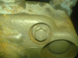

zadní pístky nelze zatlačit rukou, musí se zašroubovat a to:
na vnější straně(blíže ke kolu) musíš povolit kontramatku pod plastovou krytkou a pomocí imbusového klíče si zatočíš pístek jak potřebuješ
druhý vnitřní pístek pístek(u převodovky) se zašroubovává pomocí 6 hranu který kouká ze ze třmenu, stačí na to malá gola nebo plochý klíček.

Blíž k převodovce je ten malinkej šroubek u ovládání ručky?
Re: Alfa 75 zadní brzdy,pomoc prosím!!!
A je normální,když mi od toho šroubu, jak je na straně kola teče brzdovka, když je sundaná ta krytka?

ano, ten malinnkatej šroubek- jinej tam není
.až budu doma tak se mrknu po nějaké fotce
a jestli ti protýká brzdovka, tak musíš třmen rozebrat a vyměnit gumyčky- dá se poměrně lacino sehnat sada na přetěsnění

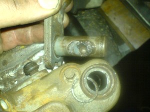

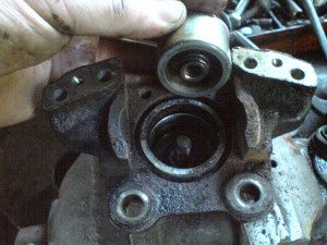

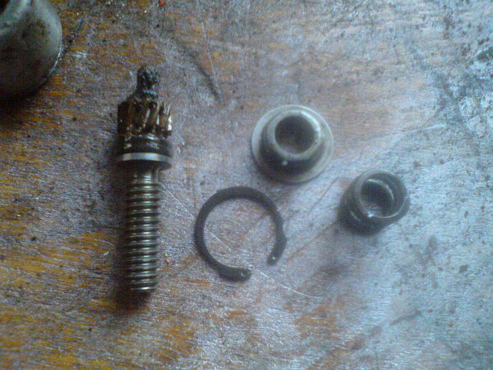

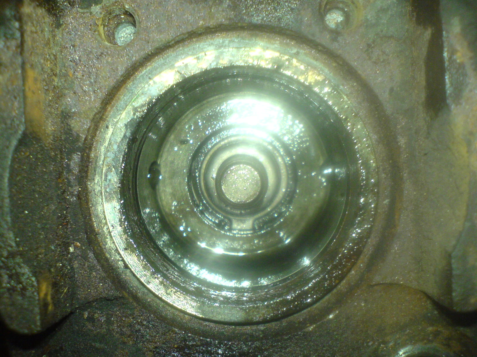

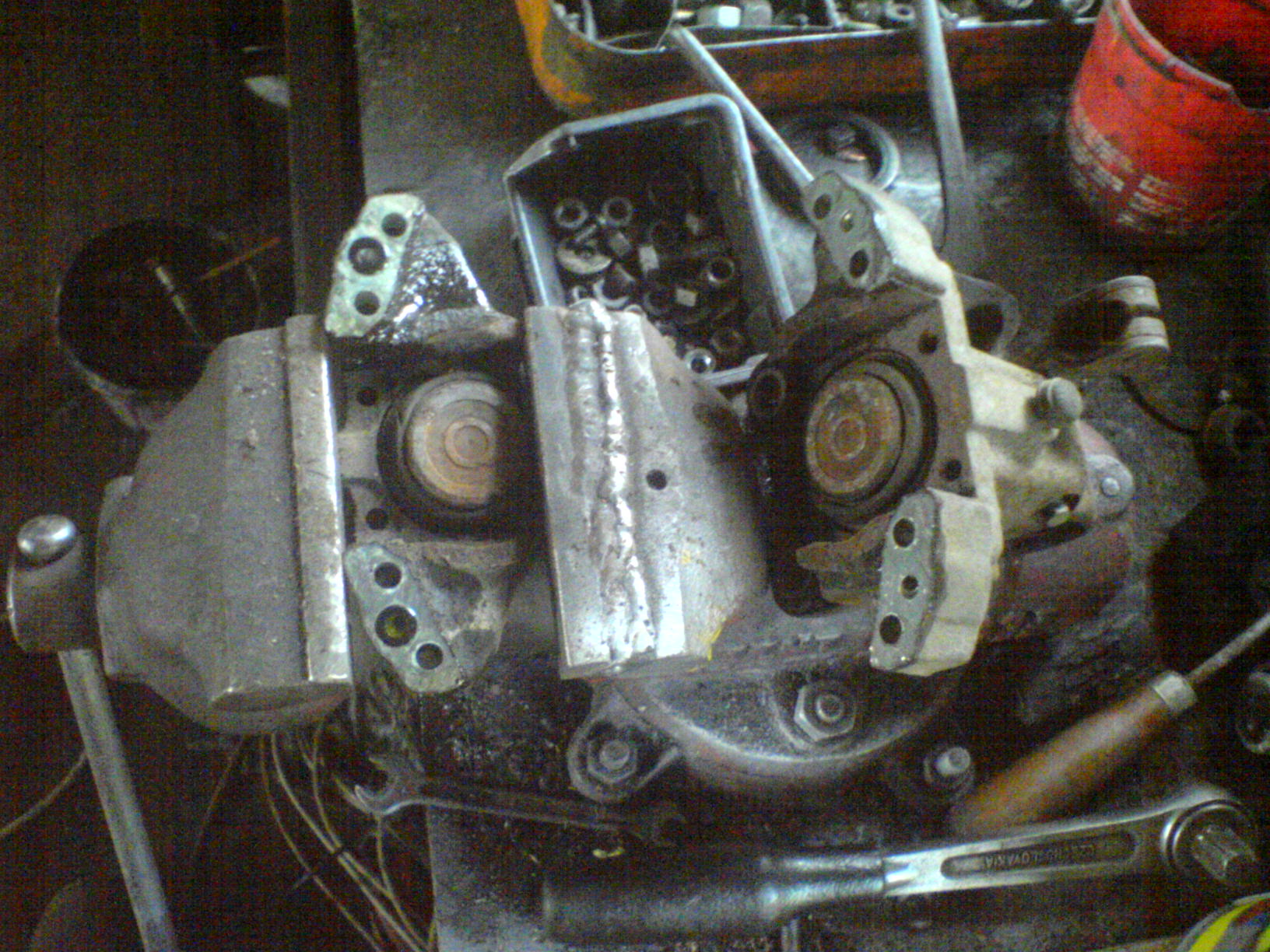

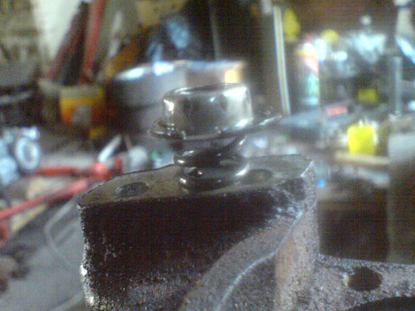

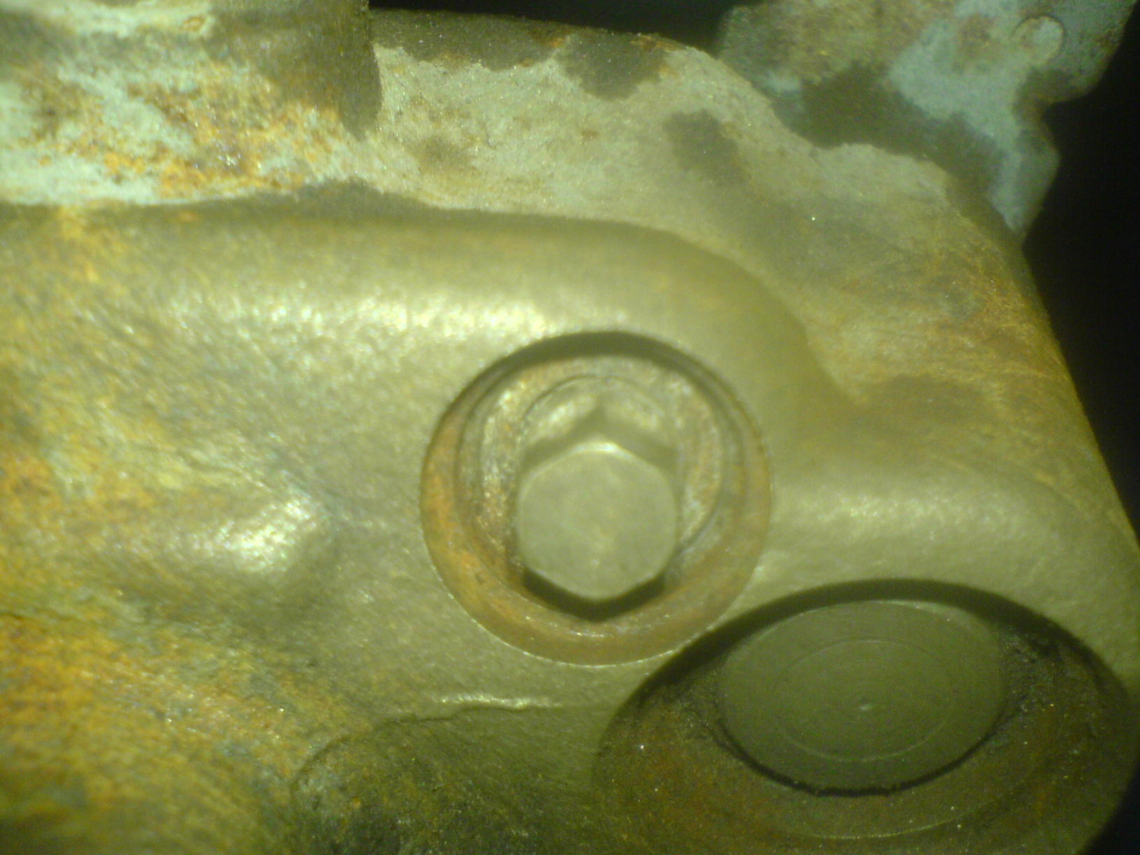

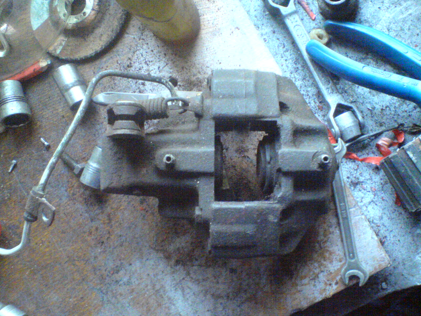

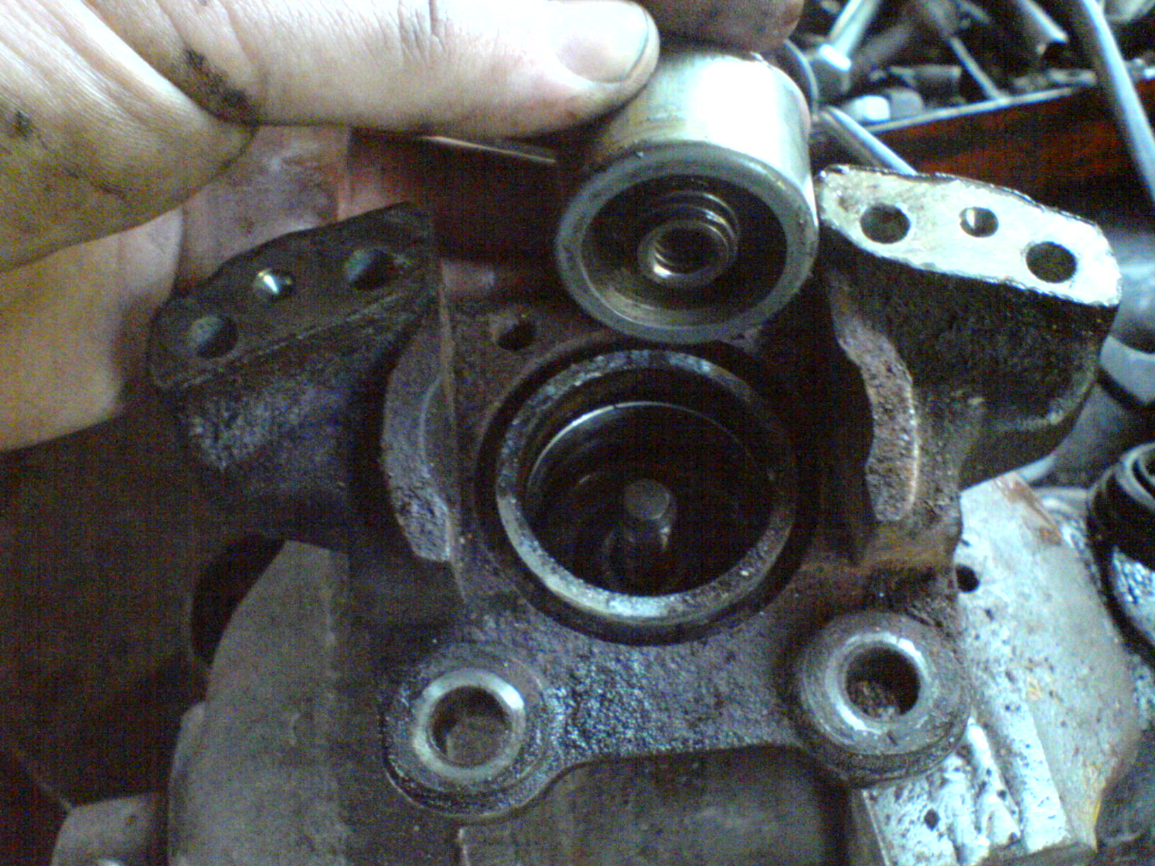

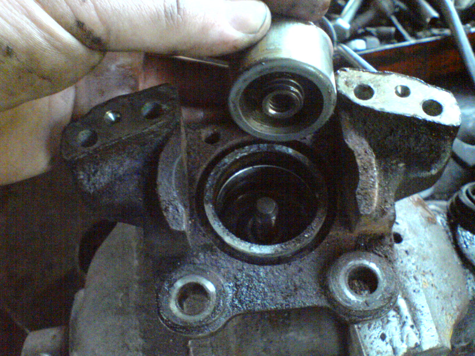

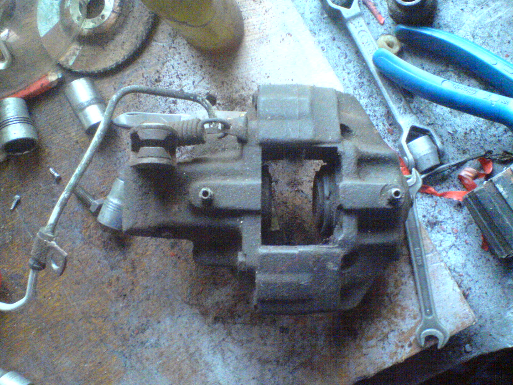

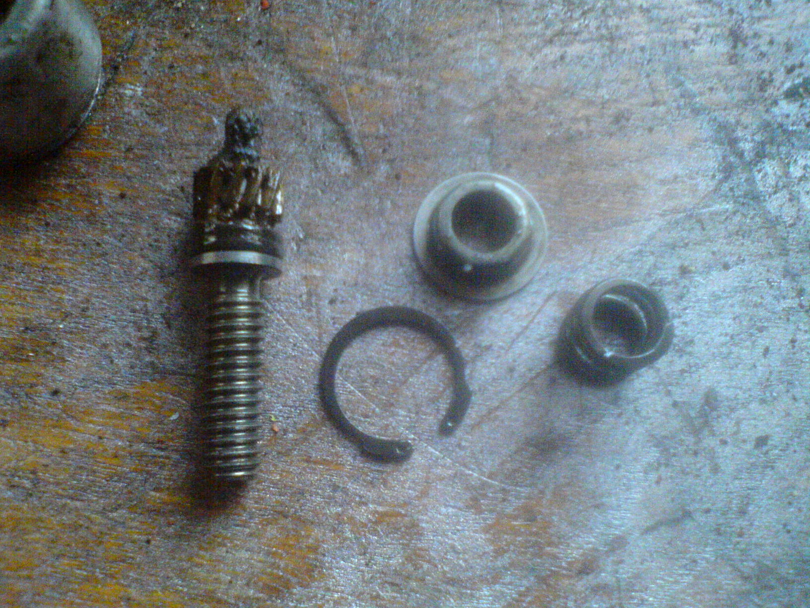

takže po dotáhnutí brzdových kotoučů na převodovku jsme si pomáhal přitažením brzdových destiček a zjistil jsem milou věc a to, že mi teče brzdová kapalina kolem seřizovacího šroubo
takže jsem vzal starší třmen a pokusně jsme ho rozebral, ale bohužel jsem se zasekl na segrovce (zrovna tu co drží ten stavěcí šroub a bez toho se nehnu- kolik asi stojí novej třmen????
na posledním obrázku je onen inkriminovaný stavěcí šroubek a je tam stejná segrovka jako na orázku č.7
nemám jak se k ní dostat, nemám něco tak tenkého a tvrdého, abych ju vyštáral

misokgb píše:Nejaky ten zadni trmen se mozna najde
jnj u mě by se taky našel, otázka je, jestli to má cenu dávat starší, raději bych to přetěsnil

Kup si kleště na segrovky, s nima to jde pěkně. Mám vyzkoušeno....

Sejny píše:Kup si kleště na segrovky, s nima to jde pěkně. Mám vyzkoušeno....
na obrázku 7 je vidět větší vyndaná

dobře, ale to neřeší můj problém
(ohledně přehřívání brzd? to že mi tečou gumičky tak za to může burnout-http://www.youtube.com/watch?v=o0IX89g55wU&feature=fvst )
jak se hřejí zadní brzdy tak mi slezla dokonce barva ze třmenú
dají se koupit nové třmeny??????
