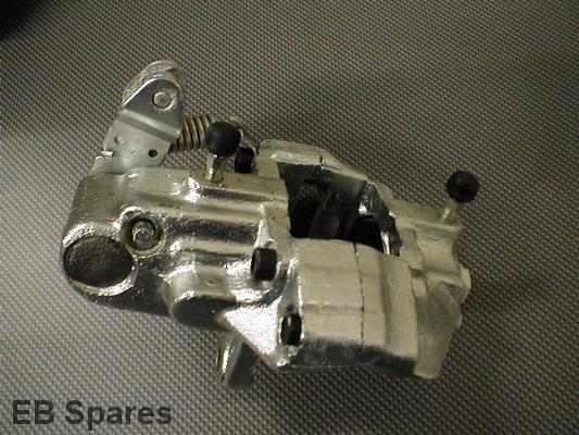

jsme zmaten vysvětli mi to někdo?
myslel jsme si že když nechám něco pozinkovat je to navěky, když sem volal do zinkovny, tak mi brzdové třmeny rozmluvil, že to moc dlouho nevydrží :smt100
tak ted nevím, přitom, když se renovují třmeny na 75ku, tak píší, že jsou v zinku...

dobrej článek o zinku je třeba tohle:
http://www.mmspektrum.com/clanek/zivotn ... zinku.html
ono je otázka jestli ten pozinkovaný brzdič přijde do kontaktu s posypovou solí nebo ne.... Pokud to auto máš jenom na léto, bude životnost zinkované vrstvy totálně jiná než jestli to bude jezdit v zimě....
Myslím že v té zinkovně automaticky počítali s tím, že auto máš mít na běžný provoz... čili i zimu....
Ale praktickou zkušenost s tím nemám....

Pozink ale není finální úprava, musíš to ještě přelakovat, jedná se pouze o ochranu litiny.

nevydrzi, protoze stare trmeny mivaji extra hlubokou rez. v normalni zinkovne nemaji cas se s tim extra crcat. prvni je nech opiskovat, pak bude vysledek lepsi. a stejne pak nalakovat, pozink je takova hodne dobra zakladovka...

Milano, odlakovávám cca 5.000 kusů litinových třmenů měsíčně, všechny jsou v pozinku, ale všechny jsou ještě přelakované, pozink ti jako finálovka nevydrží ani náhodou.

Nejsem sice nějakej odborník na zinek, ale záleží jaké to zinkování je. Zda žárové nebo galvanické. Galvanické je dobré tak na "šroubky"
Kdyz si vezmeš tak všechny konstrukce jsou dělané žárovým zinkováním a kolik toho vydrží.
Re: Chromování, komaxitování (prostě povrchovka....)
Příspěvek od Kůrkyn » 4.6.2015, čtv 21:43
žárově se nesmí zinkovat věci, které jsou náchylné teplotu (tvarová nestálost)
Příspěvky: 2632
Příspěvek od George.KHE » 4.6.2015, čtv 22:29
To je pravda. Ale jak jsou na tom v tomto ohledu brzdiče nevím. Každopádně, když origo brzdiče vydrží dlouho pěkně stříbrné, dalo by říct, že jsou dělané žárově.
Příspěvek od Kůrkyn » 5.6.2015, pát 08:14
Můžou být dělané žárově, ale obrábí je až po zinkování. Zinek by jinak zalepil závity, zápichy pro gumičky apod.

nevím jak u veteránů, ale třmeny co odlakovávám, jsou všechny
http://www.electropoli.com/init.php?page=zeltec
