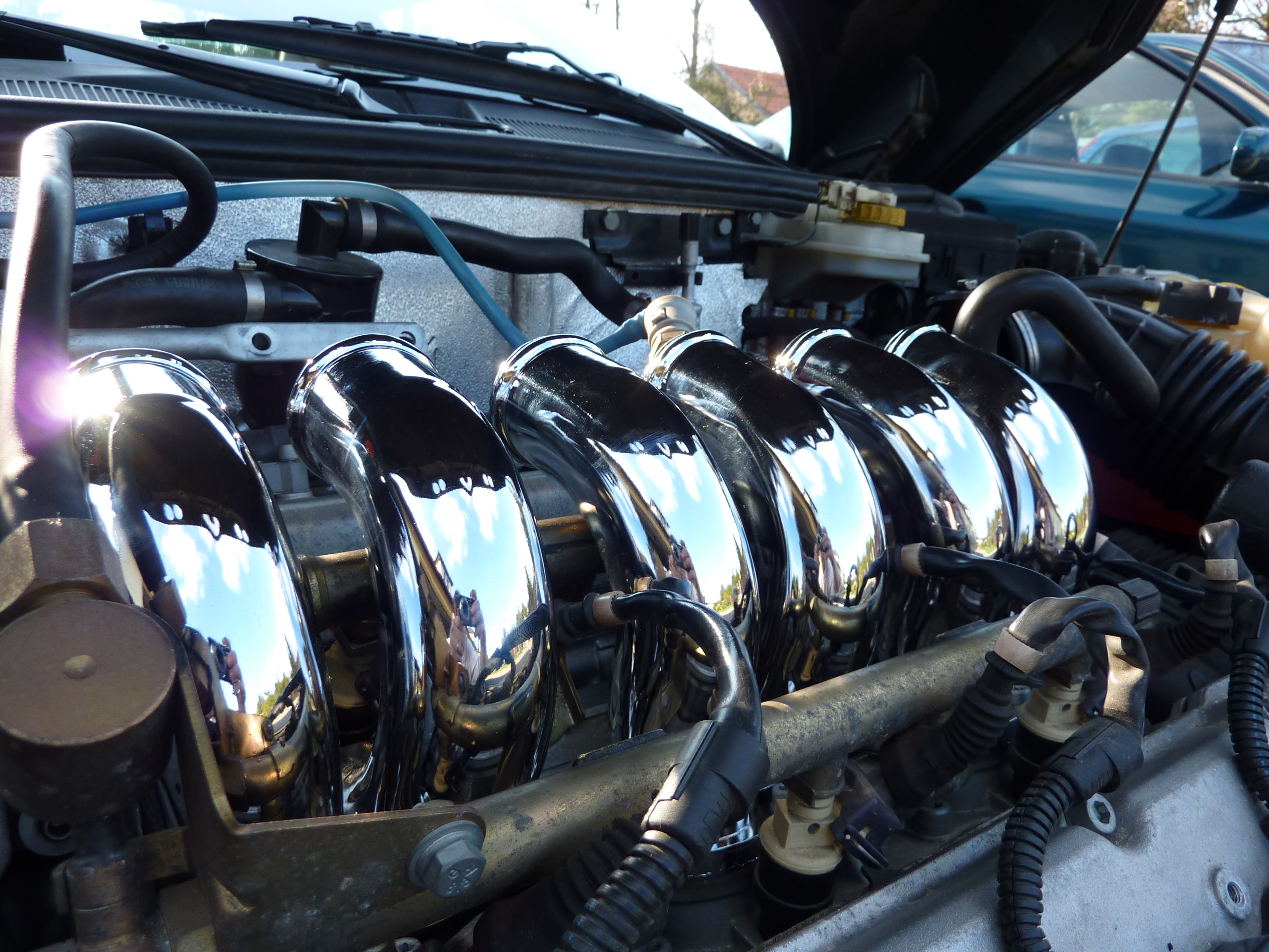

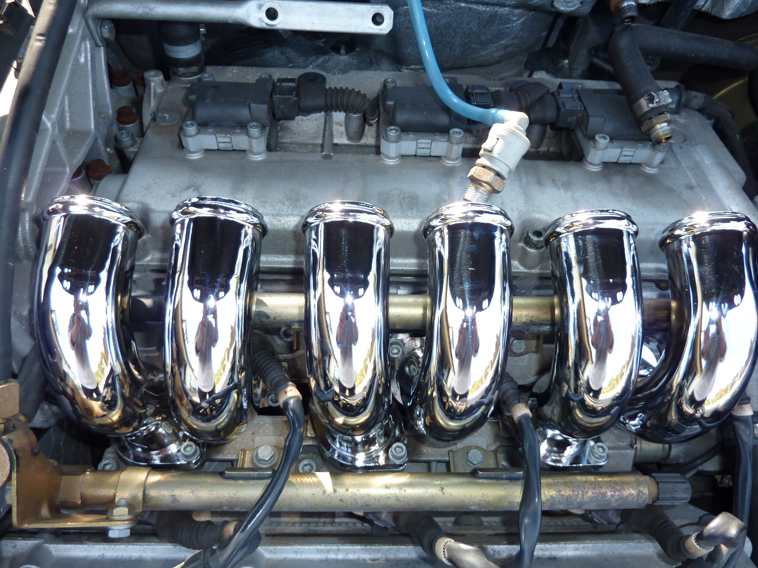

Koroze je sviňa. Jinak chromy bych ti udělal za dobrou cenu, pokud bys měl zájem.

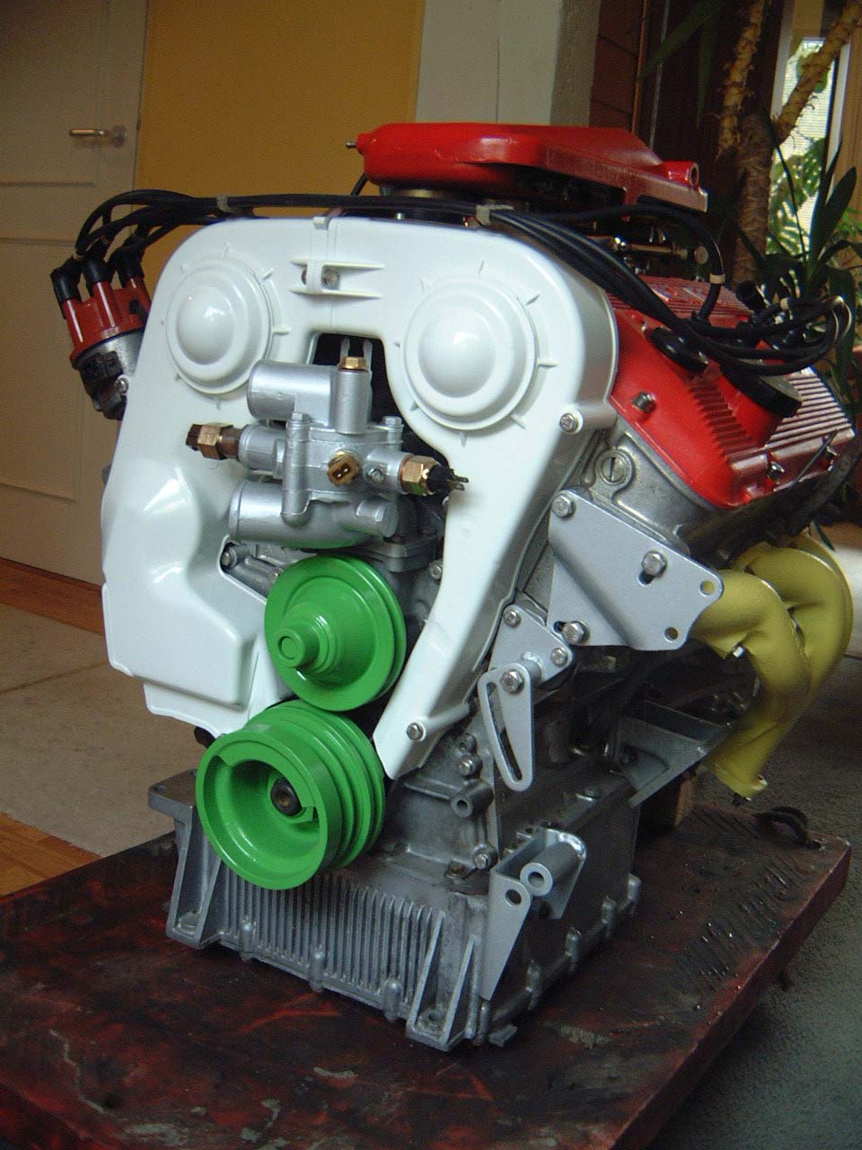

Re: Chromování, komaxitování (prostě povrchovka....)
No to je pěkně udělaný motor. Šopování zinkem ani hliníkem neděláme. Co se týče svodů, těžko na nich při těch teplotách, které tam jsou něco vydrží. Možná na vysoce vyleštěné tvrdochrom, ale asi by to byla děsná práce,a nejschůdnější řešení by zřejmě byl leštěný nerez a i to by zřejmě přišlo na pěkný balík. Zase nelze použít kdejaký nerez co se používá běžně v praxi. Ale nějaká velmi kvalitní, vysoce korozně a tepelně stálá, asi nějaká jak tomu říkají Angličané- Marina. To je nerez používaná na součástky přicházející do styku s teplou mořskou vodou.

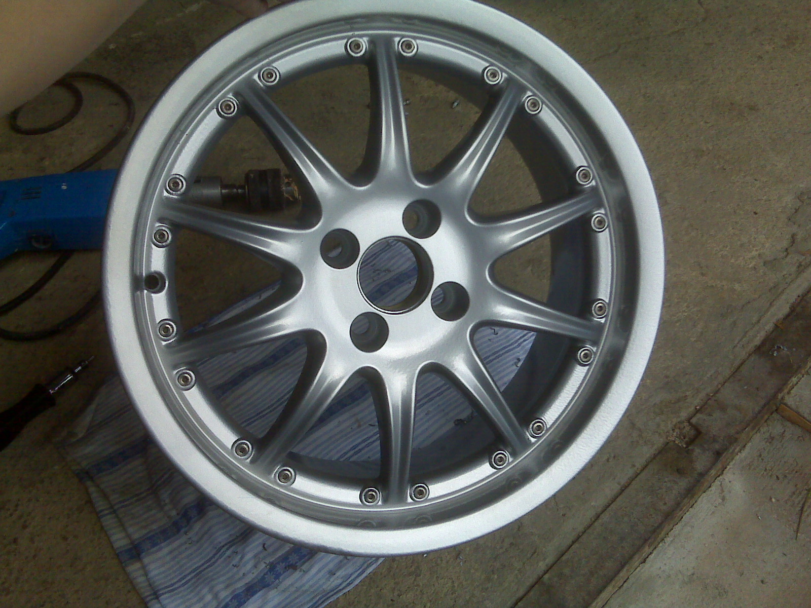

Tak taky přidám nějaké foto komaxitu...opískování a komaxit
