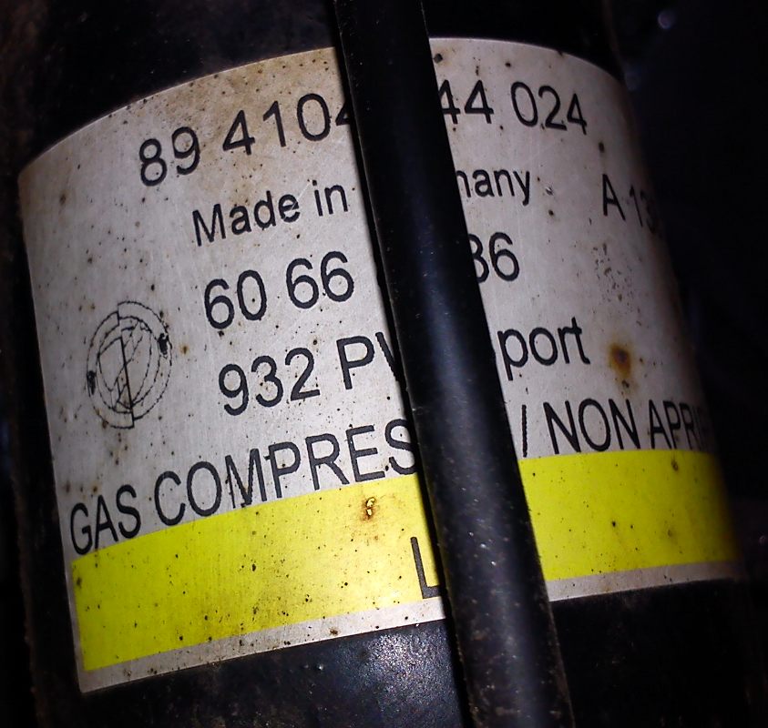

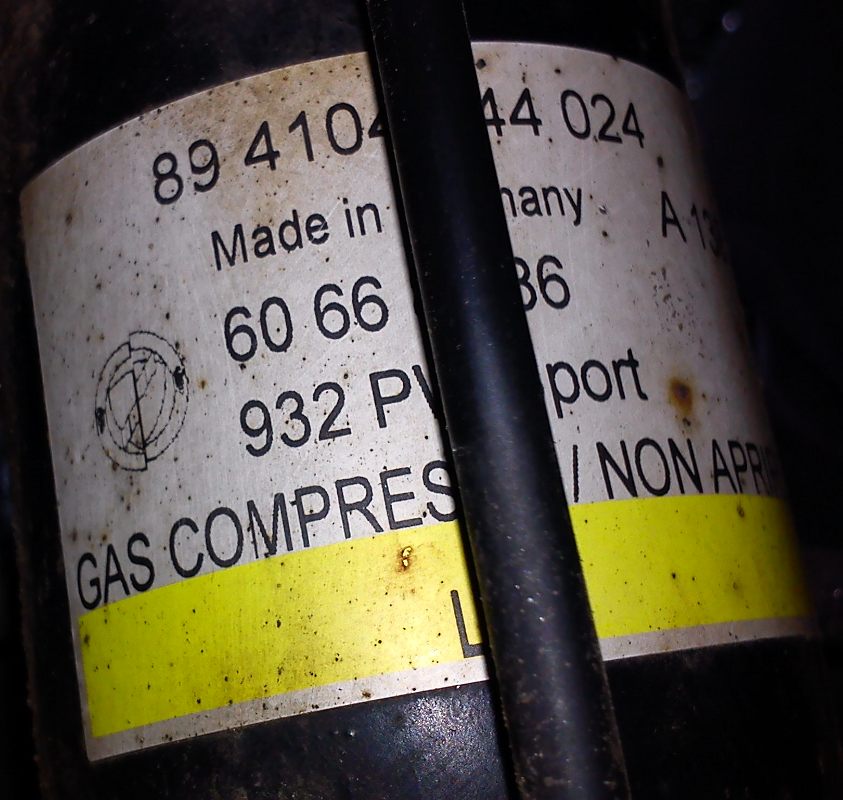

Tak dnes přezuto a mám vzadu tyto tlumiče: Co je to tedy zač? Jsou to ty nivomaty?

Re: Franik - Alfa Romeo 156 Sportwagon 2400 (10/2005)
