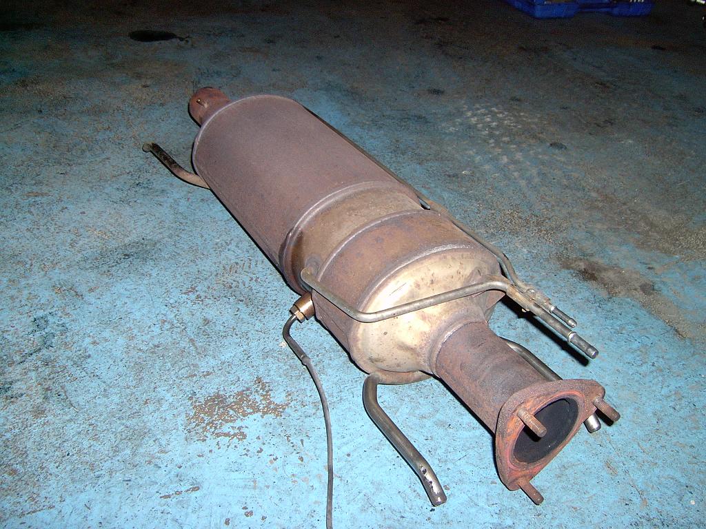

wenca89 : ještě nevím, musím vymyslet nějakou cenu pro clubáky, ale nějak se domluvíme, jinak samotná trubka s přírubou s prací vychází nějakých 1500kč místo DPF

To skoro vypada, jako ze vymenis rouru, napojis vsechno jak pred tim a nemusis ani vymazavat nic z RJ, ze tam je tak udelany rozdil tlaku diky te dirce, ze to RJ basti.

bohužel tak to není, myslel jsem si to taky večer jsem to vyměnil a projel jsem to a žádnou závadu to nehodilo, ale ráno jsem nastartoval a hodilo to chybu motoru, tak jsem ji vymyzal a pak už to házelo pořád, takže se to opravdu musí v RJ vymazatOskar píše:To skoro vypada, jako ze vymenis rouru, napojis vsechno jak pred tim a nemusis ani vymazavat nic z RJ, ze tam je tak udelany rozdil tlaku diky te dirce, ze to RJ basti.

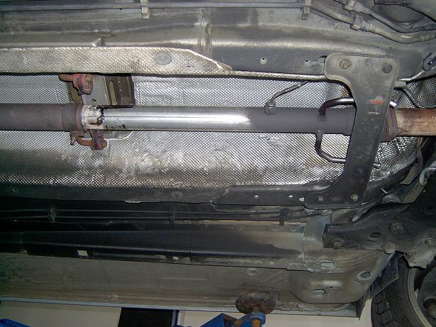

jasně nějak takhle to vypadá

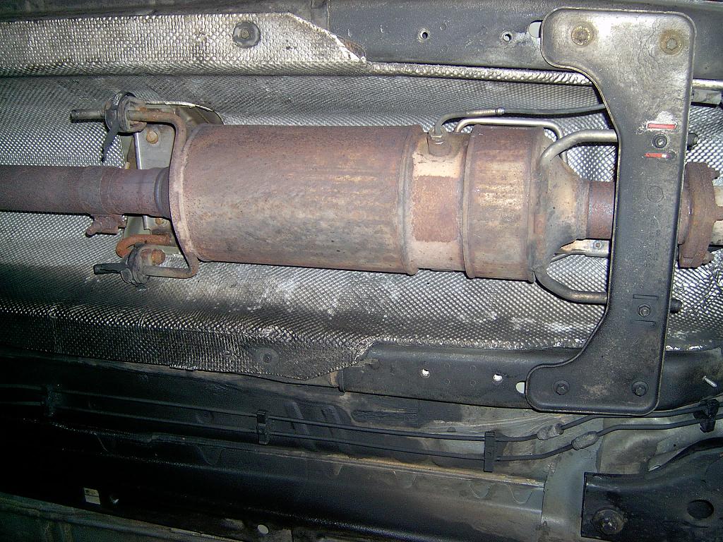

Na druhé straně se musí řezat, nebo je tam nějaká spojka? Není to z fotek moc jasné. Pokud by šlo opravdu jen o přehození filtru za trubku (bez nutnosti řezání a vaření výfuku) a změnu SW, jdu do toho od Cendlera taky.

Hampice : samozřejmě je tam navařená nová příruba, takže jak je filtr na autě, tak leží i venku

Ta příruba je jasná, ale co na druhé straně? (směrem k zádi vozu)cendler píše:Hampice : samozřejmě je tam navařená nová příruba, takže jak je filtr na autě, tak leží i venku

Hampice : jo už vím co myslíš, tak je origo spona a nasunuté, takže pouze zase zasunuté a utažené

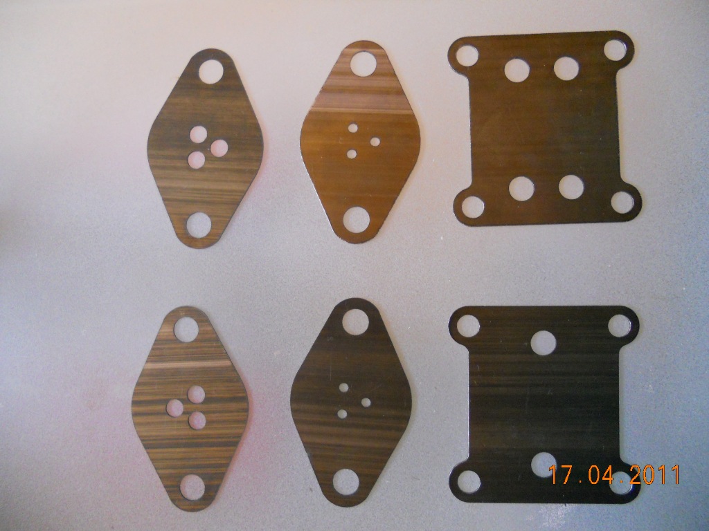

Chtel jsem vyzkouset to castecne zaslepeni EGRu, protoze i kdyz jsem ho rozebral a vycistil vcetne el. magnetu, myslim, ze stale nebeha jak ma a zavira pomaleji nez by mel. Proste obcas se projevi, ze slapnu na plyn a nic - stlaceny vzduch utika otevrenym EGREM, nekdy tahne nekdy ne. 3 nebo 6 klacku se mi za novy davat jeste nechtelo.
No nekdo tadu psal, ze ty origo zaslepky se prodavaji v Imofe za 120,- Kc, tak jsem tam zajel a hle ve skutecnosti 500,- Kc ty vetsi a cca 300,- ty mensi. Tak to mi prislo dost, tak jsem si je nechal vypalit na laseru s tim, ze si udelam ruzne provedeni. No a vysledek - zkusil jsem tu velkou zaslepku, ale jen se dvema dirama a asi prvnich 100km jsem nic zvlastniho nepozoroval, ale potom (nevim cim to je), se projev motoru skutecne zlepsil, tahne lip od spodu, od 1500otacek, o tom jsem si mohl driv jen zdat, a hlavne se ztratili ty prazdne seslapnuti plynu.
Pokud by to chtel nekdo zkusit nabizim nejruznejsi zaslepky viz. priloha. Ty velke za 100,-Kc a ty male za 50,-Kc + postovne.

Mám na 2,4 tu velkou se 4ma dírkama a nedělal sem se softem nic, zatím to jezdí bez chyby (cca 4500km). Poznal sem malinko lepší nástup v nižších otáčkách ale moje paní nepoznala nic, takže sem spíš věřil že se to zlepšilo. Startuje to stejně, ohřívá se o malinko později. Když už to tam je, tak to tam nechám.
