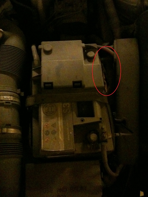

Jde sehnat nějaký univerzální popruh na zafixování baterie? Nebo mám hledat na vrakáči? Jde o 156
Re: Jakou značku autobaterie?
Příspěvek od Kůrkyn » 22.11.2010, pon 18:44
Stará cena v ePeru je kolem 600, jinak jsou to dva ohnutý plechy a nylonová plochá paska sešitá na šicím stroji:)
Příspěvek od Petr147 » 22.11.2010, pon 18:58
takže vrakáč a před tím nějak zafixovat :D docela hnusně roh baterky prodírá kabelovej svazek k motoru :???:
Příspěvek od Franik » 23.11.2010, úte 16:19
Ten pásek ale neslouží k upevnění baterky je tam jako jístící, upevnění dělá ten ohnutej plech pod šroubem a drží baterku za spodní prolis. Nebo alespoň tak to mám ja na 2,4 20v (origo baterka) a bylo to stejně i na 2,5 V6 pásek jsem měl vonej a jen jakoby přehozenej přes baterku.

no já mám pásek teda napnutej a spíš mi baterku drží víc ten pásek než ten plech, ale je tam taky. Záleží asi ale na velikosti baterky...
