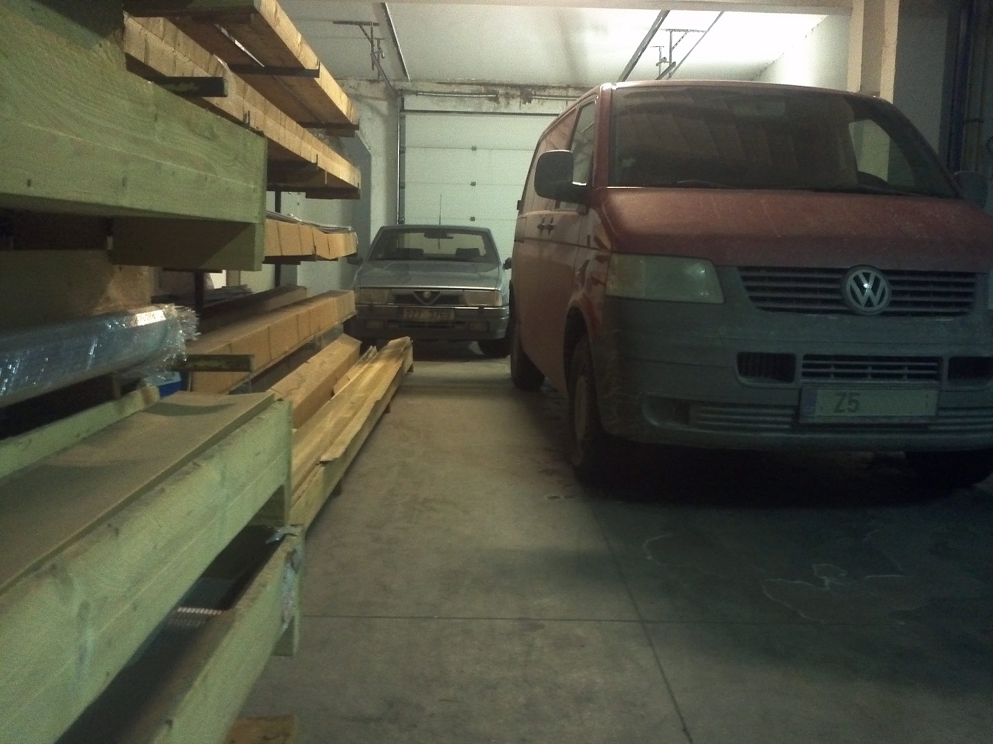

dneska jsem si dovolil Alfu strčit už i v práci do haly, ať je hezky v teploučku

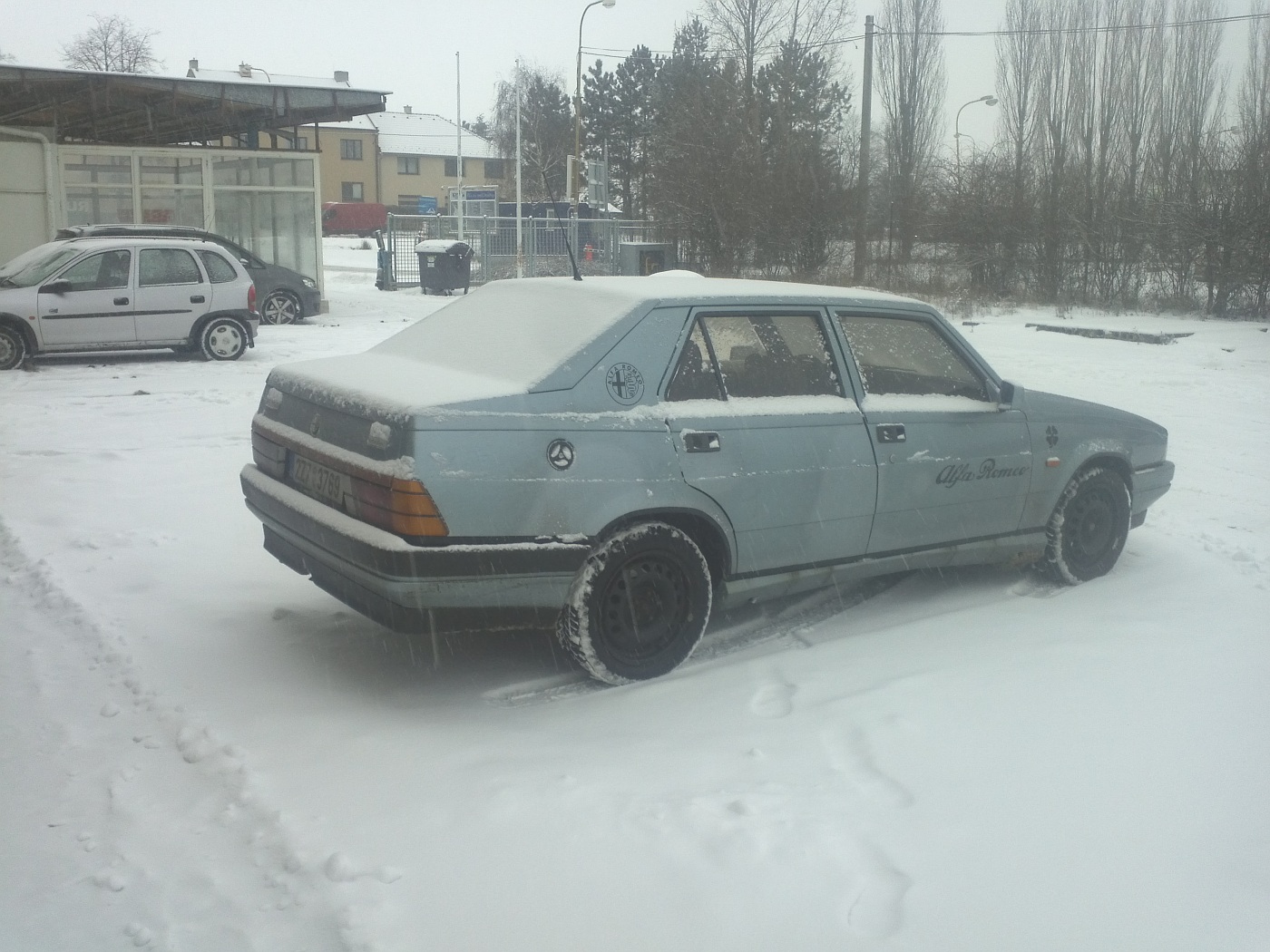

Narazil jsem na zajímavé fotky z posledního zvonění, kde Alfa figurovala jako dopravní a oddychové vozidlo
... sakra kde jsou ty časy
+ jedno foto kdy jsem chytil s alfou i nějaký ten sníh

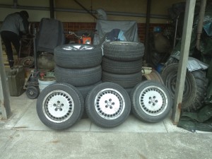

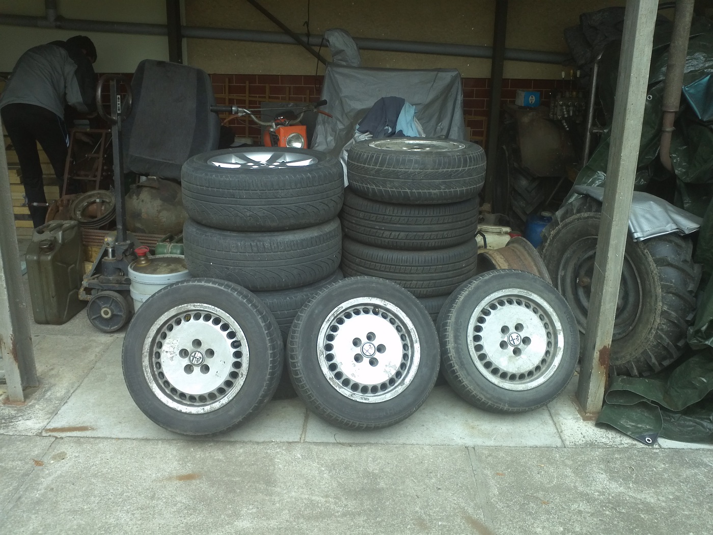

Takže koupeny konečně 14" disky, jsou odrbané, takže půjdou asi opískovat a pak nějakou tou stříbrnou to nastříknout, ještě uvidíme. Budou to kola jen na vyblbnutí, takže zase na tom vzhledu moc nesejde. I když možná až dojezdím pneu na mých compagnolech, tak bych je asi vyměnil i za ty 14". Aspoň by ta Alfa nebyla tak tramvajózní

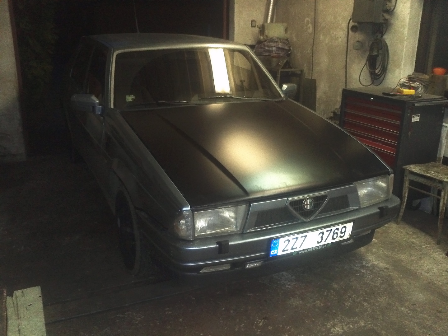

PS: Hondzikova kapota už je stříklá na matně černou, jsem zvědav, jak to bude vypadat

tak po vyzuti pneu me pekne prekvapili.... dve kola jsou kople, takze se budou muset rovnat

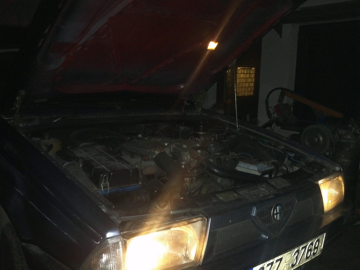

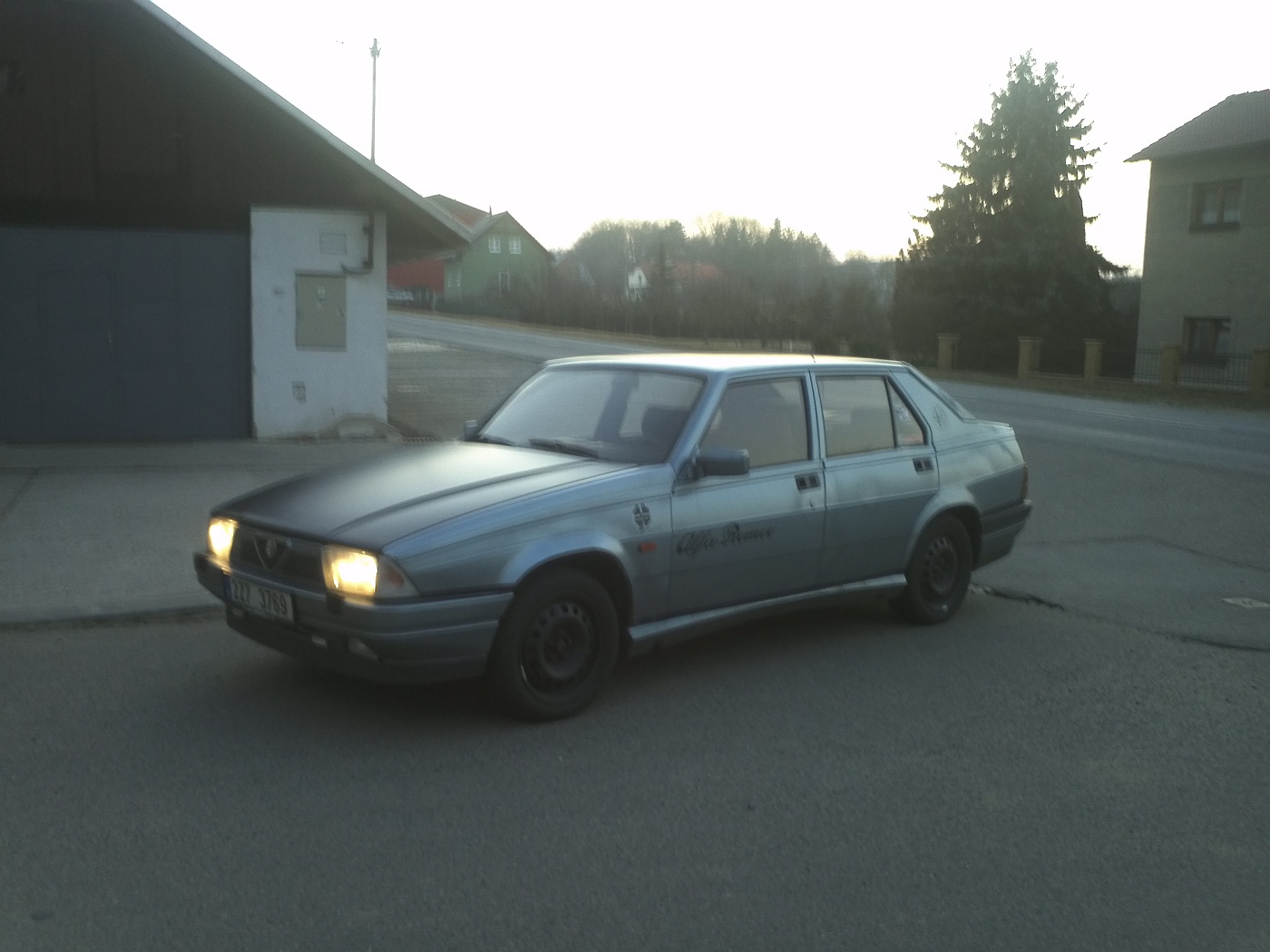

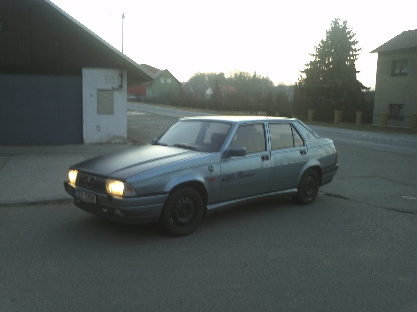

Dneska po práci jsem nahodil novou matně černou kapotu + zapojil i světýlko. Svítí, ale až při zapnutí obrysových světel, tak je to udělané i ze světlem v kufru, takže to má asi tak fungovat
. Zítra se chystám vymenit pružiny za sportovní -40 mm, takže holka půjde trochu k zemi
. No jinak abych dokončil co jsem začal ,tak musím sehnat nějakou polepovou černou folii a tu plastovou lištu kolem auta dat na černo ať je pětasedma pětasedmou

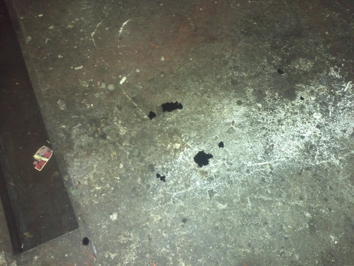

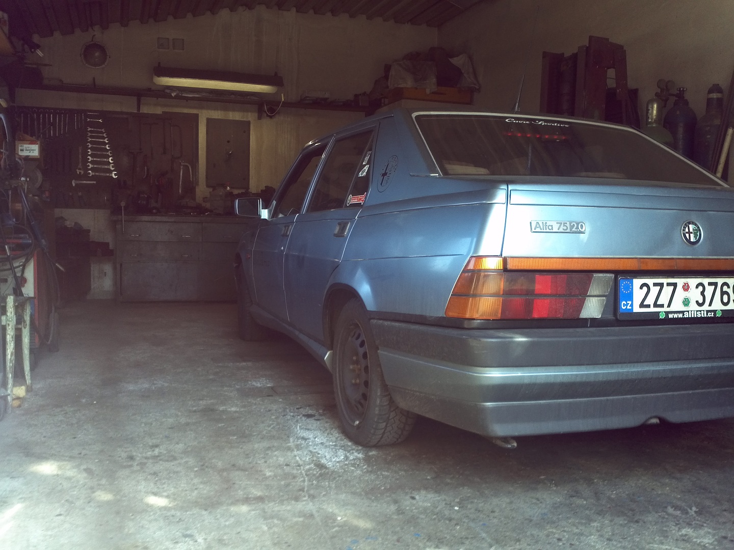

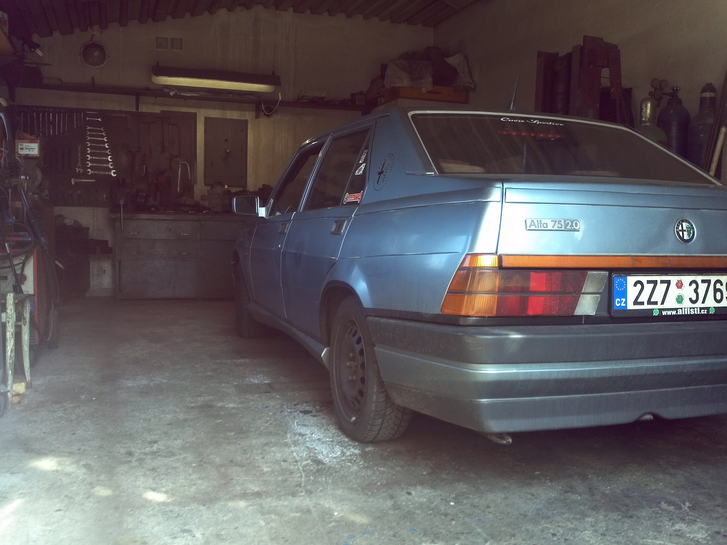

No jinak motor je jedna velká olejnička, co jsem v dílně tak cca po třech hodínách mi uniklo pár kapek viz foto. Mám už KO gufero za setrvačníkem. Takže příští víkend výměna motoru za původní 2.0 TD, bohužel tam budu muset hodit staré vstřikovací čerpadlo, protože nynější co mám má přirubu na dva štefty ( u bloku 2.4 TD byly jiz predchystany) , tak jsem je jen vyvrtal a závitníkem projel. U motoru 2.0 TD jsou bohužek tři štefty a na ty dva to není ani předchystané, takže takový měsic to budu muset vydržet se starym cerpadlem kde si regulator dela pomalu co chce, ale nějak provizorně to bude dostacovat, dokud se komplet nepřetěsní 2,4ka motor

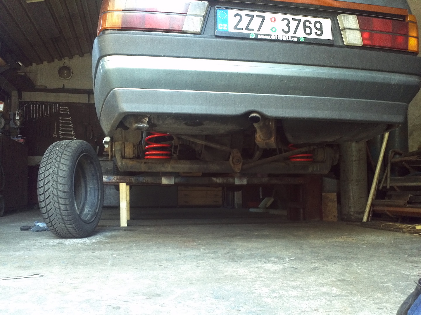

tak a pružiny jsou na svém místě, ale že to dalo zabrat
,holka je hnetka o pár cm níže
no jinak jsem se strýcem a otcem probíraly co a jak s motorem, a nakonec jsme došly k tomu, že když už tak už, takže bude komplet přetěsnění, budou se dávat vyrábět nové pístní okroužky a nechám zrepasovat půvvodní vstřikovací čepadlo. Příští tyden, pokud bude volná dílna bude probíhat vyměna motoru.

dve rychlovky nyni v podvecerem, Alfa o trochu lepe sedi a uz se tak nenaklani v zatackach. Esteticky je ale nyni prdel nize nez predek. Bohuzel torzky mam na kastli totalne prirezle a kdyz to posunu na ramenech, tak to je zase moc nizko, takze to asi nyni resit nebudu.
