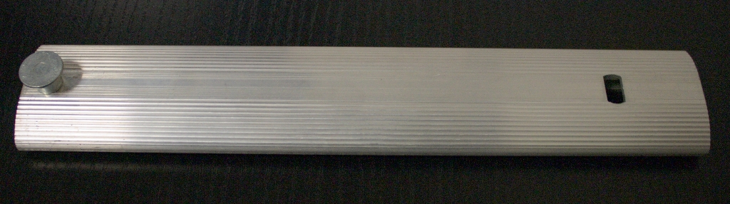

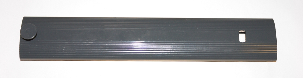

tuta146 píše:Kottri pokud chceš rozumně investovat a dopřát něco Alfě, tak sežeň zrcátka z verze vnitřní FL a po FL ve tvé barvě. Jsou v laku a matný plast je jenom ten krček mezi zrcátkem a kastlí, navíc už byl používaný jiný materiál a neloupe se.
toto je riadna blbost, aj FL ma presne ten isty drziak co sa lúpe a vobec nieje plastovy ale je to hlinik, preto sa to casom olupe. jedine v com ma FL rozdiel je ze má spetáky vo farbe. inak sú presne tie iste ako stare.
foliu na ten hlinik je blbost davat, lebo pri uchytení zrkadla to má komplikovane tvary.
najlepsie je to poriadne ocistit, vsetku starú farbu uplne az po hlinik, aj hrany a boky, pripadne aj zozadu, je to pracne, ale treba to az do ziveho a odstranit vsetku oxidaciu z hliniku. potom to prebrusit aspon 400 vkou vodnym brusnym papierom. a dat kvalitny základ najlepsie na hliník, ja som nemal akurat po ruke tak som dal priesvitny na plasty a na to cierny matny spray. a uz to drzi aj 2 roky bez problemu, tipujem ze este to vyrzí pár rokov.

tak potom netusim co mas ty za FL ale ja mam drziak plastovy a spatne v laku :wink:
Příspěvek od roberto37 » 16.1.2012, pon 10:59
mám 2. AR156 FL a obě mají za
a) zrcátka v laku vozu
b) krček (držák) zrcátka v černém matu. Krček je z alu takže oxiduje. Zatímco 1. auto bylo garážované a 2. ne, tak se mi ten krček na rozdíl od negarážovaného u 1. auta odloupal.
a s tímhle:
naprosto souhlasím. udělal jsem to stejně.

tak je potom zaujímavé že jeden ma plast a jeden hlinik. ktovie ci to na tie auta dávali podľa toho co mali na sklade alebo to záležalo od výbavy :smt102

Ja to mam v hliniku a mám na tom čiernu matnú foliu, ktorú mi tam dával p. Brychta, teda nie osobne, ale nejaký jeho známy tuším tiež v Kostelci a vyzerá to vyborne. Mal som to v strasnom stave a teraz to vypada fakt dobre...

ako jasne ze kostra je hlinik ale ja na tom drzaku medzi zrkadlom a dverami mam este plastovy kryt cize netreba nic brusit kedze tam nic neoxiduje...to som myslela a zrkadla su v laku modrom

kryt zrakdla je plastovy na kazdej, na FL je samozrejme v laku vo farbe auta, ale ten trojuholnik z ktoreho sa lupe ta cierna farba som zatial vzdy videl len hlinikovy.
liwinka pochybujem ze tvoj je plastovy, asi myslis na iny kusok zrkadla ako sme mysleli my. ale ak chces tak pojdem vo stvrtok aj piatok cez ZV, mozem ti ukazat.

Příspěvek od tuta146 » 16.1.2012, pon 16:21
:roll: Jasně, že konstrukce je z hliníku, ale stříknuté je to plastem a to jiným, než před FL, už si rozumíme?
Jinak sahat šmirglem na hliník a potom ho ještě neošetřit je blbost, bude ti oxidovat ještě víc, je to jenom otázka času a tím jsem si naprosto jistý :wink:

rapid píše:kryt zrakdla je plastovy na kazdej, na FL je samozrejme v laku vo farbe auta, ale ten trojuholnik z ktoreho sa lupe ta cierna farba som zatial vzdy videl len hlinikovy.
ten trojuholník medzi zrkadlom a dverami myslím tak ako píše tuta je to streknute plastom (čiže to vypadá ako plast) a nelupe sa mi to. a som doma aj vo štvrtok aj v piatok :wink:

ano moze byt ze je to streknute nejaky plastickym nastrekom. no 400 nieje nejaky drsny brusny papier, na to mozes uz v pohode lakovat a nebude vidiet ryhy, ale v pohode mozes aj jemnejsim a zalestit ho, poriadne odmastnit a potom ostatne som uz pisal. a ak nedostane pod lak vodu, vzduch, tak by oxidovat nemal.

rapid píše:ano moze byt ze je to streknute nejaky plastickym nastrekom. no 400 nieje nejaky drsny brusny papier, na to mozes uz v pohode lakovat a nebude vidiet ryhy, ale v pohode mozes aj jemnejsim a zalestit ho, poriadne odmastnit a potom ostatne som uz pisal. a ak nedostane pod lak vodu, vzduch, tak by oxidovat nemal.
Můžu tě ujistit, že se pleteš a oxidovat bude. Zrcátko je kravina, tam se to snese, ale po jakémkoliv sáhnutí na hliník musíš pro zastavení oxidace použít něco takového:

je zde návod : http://alfisti.cz/index.php?link=cuore- ... atka-AR156 zrcátka jsem taky dělal a to na třech alfách 2x předface a jednou face všechny držáky byly z hliníku a o plastu na nich nic nevím jo vypadá to jako plast ale je to taková krablatá barva na face si myslím že je jediný rozdíl ato že to není ještě tak starý aby se to loupalo. na verzi po face jsem to dělal Spirpinovi a předface na svem a na autě Boomrova bratra jo nejlepší je obrousit nazákladovat a stříknout. Podotýkám že i na mé jsou ty držáky v hliníku.

Je to fakt jiná barva, koukal jsem na to. Jinak hliník se dá vyčistit bez bechanického poškození a nastartování další oxidace třeba takhle :wink: I když znám frajery co jsou schopní na to vzít kartáč a doufat, že to bezbarvý lak spraví :-D
