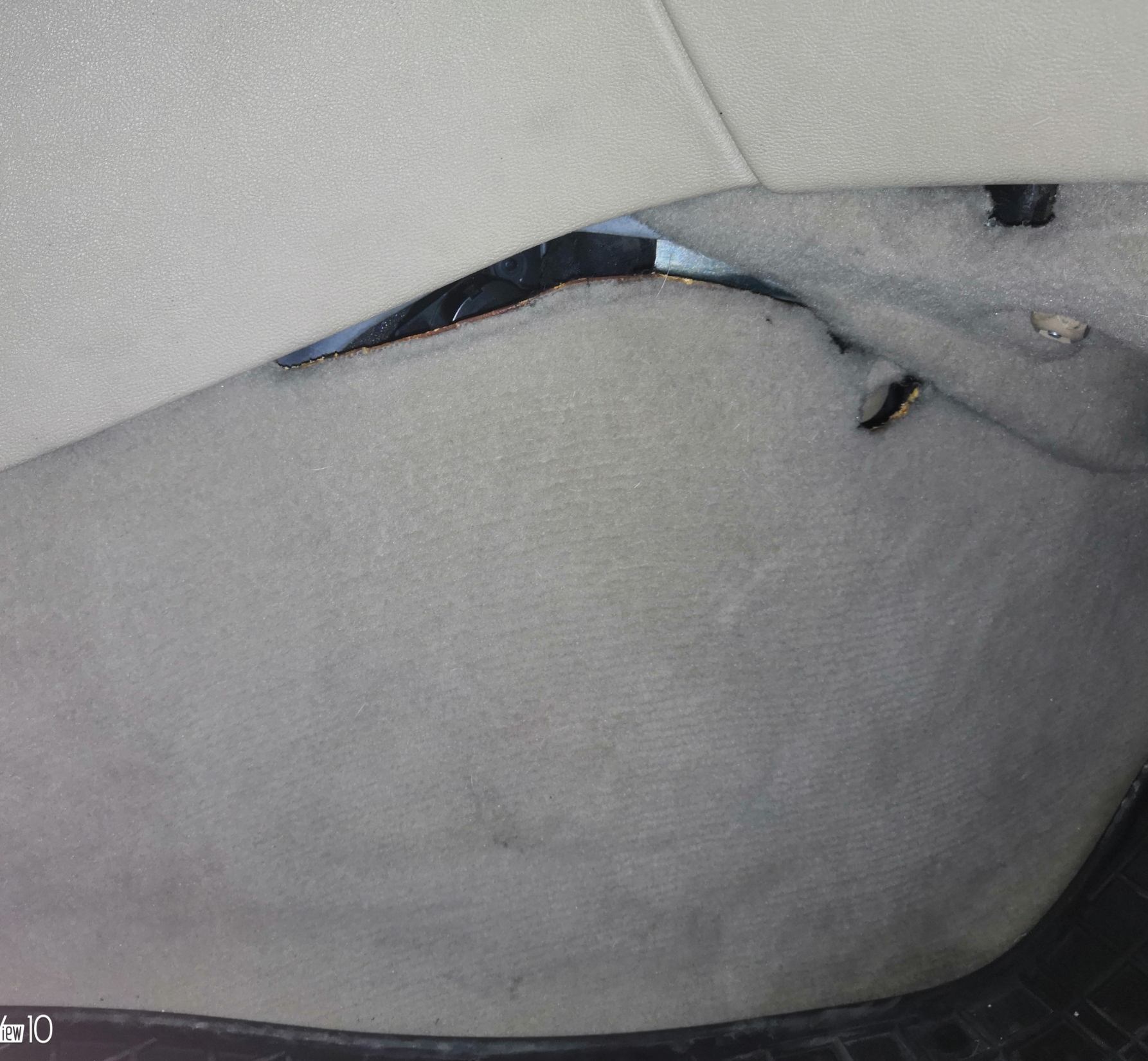

Chalosi riešil z vás niekto ze mu na spolujazdcovej strane odstáva koberec ten hlavný podlaha od toho stredového tunela je tam normálne diera ale odstrihnute to nieje

Taky ten koberec u spolujezdce mám takhle, rád by věděl jak ho připevnit, vypadá to blbě.

AlfaAlfons píše: 21.3.2019, čtv 19:52 Taky ten koberec u spolujezdce mám takhle, rád by věděl jak ho připevnit, vypadá to blbě.
To by vcelku zaujímalo aj mňa

Me zase vyleza koberec u ridice :D taky me to pekne s*re :smt040
