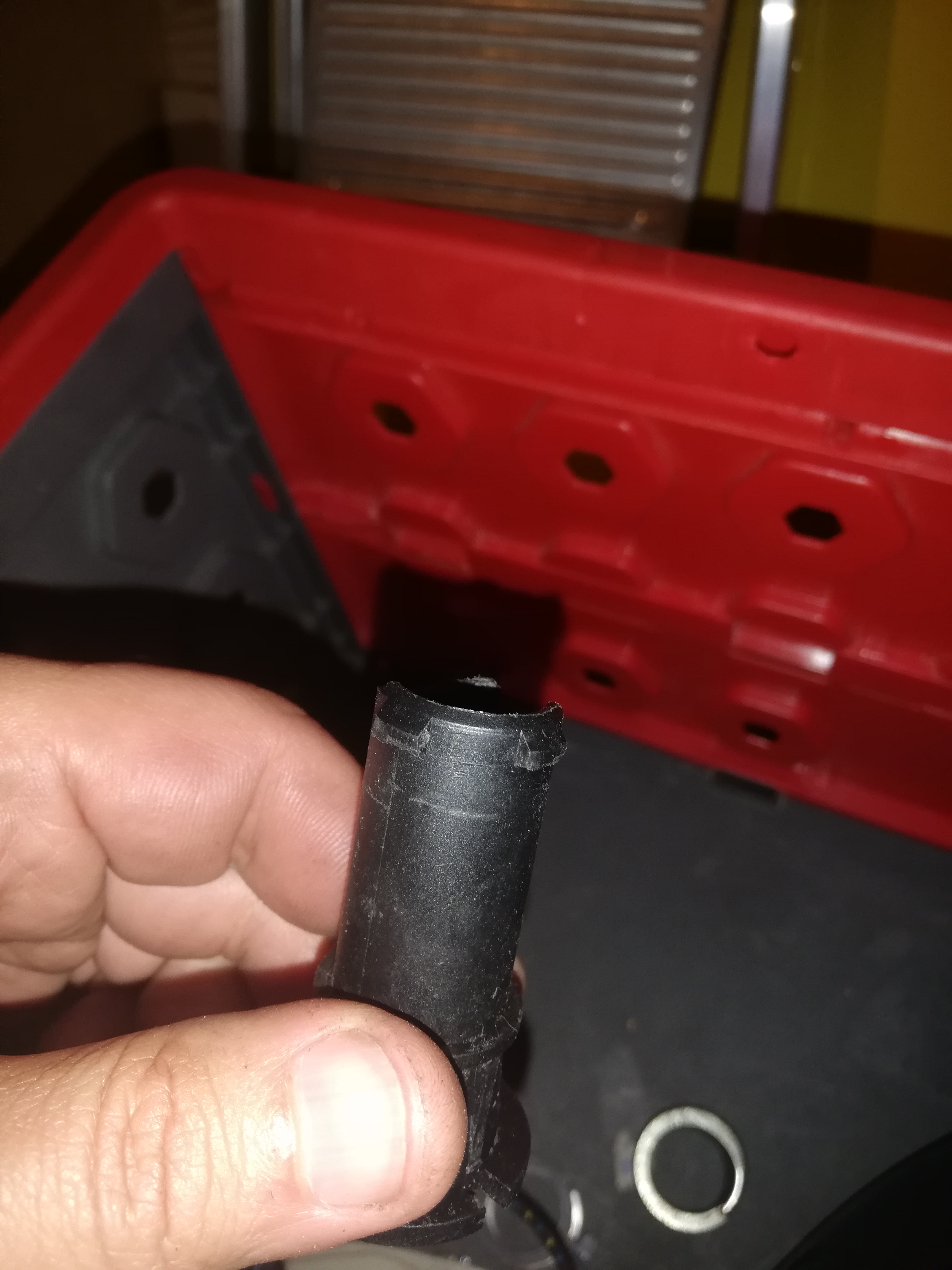

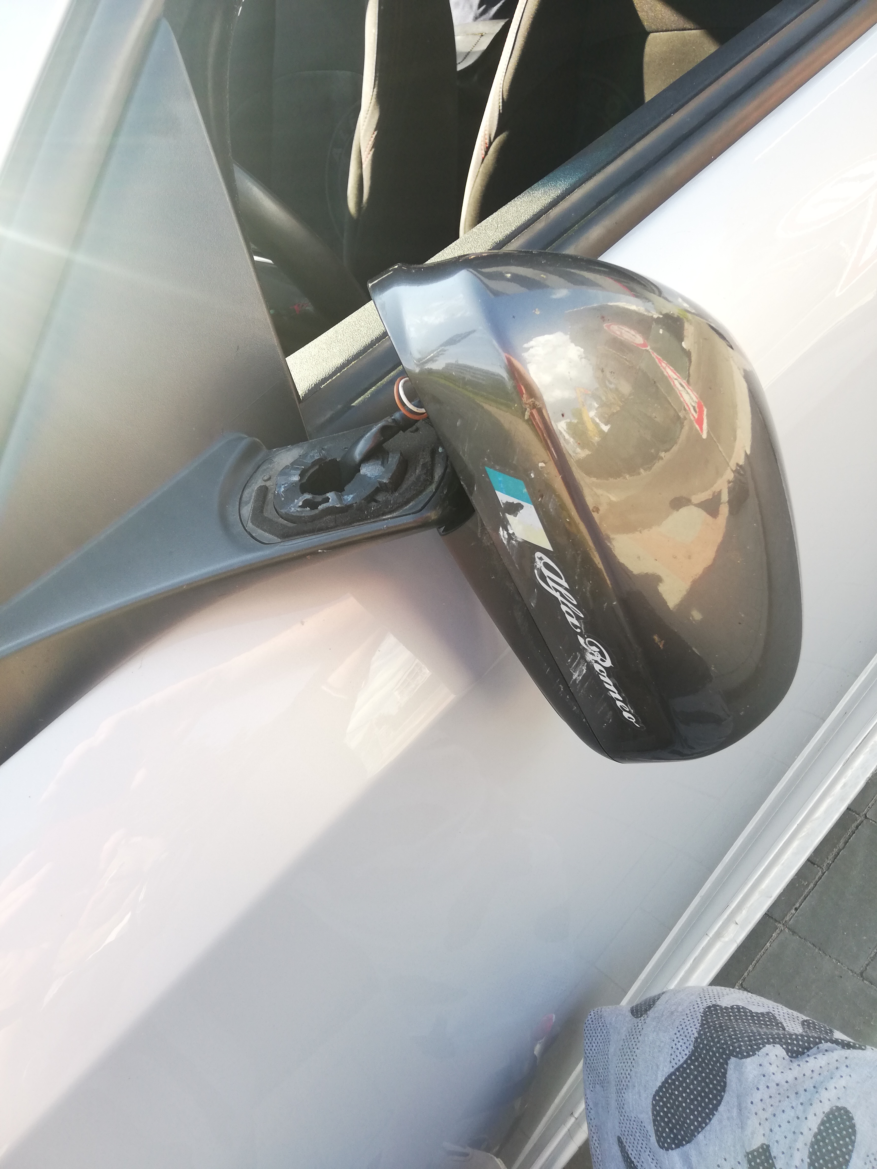

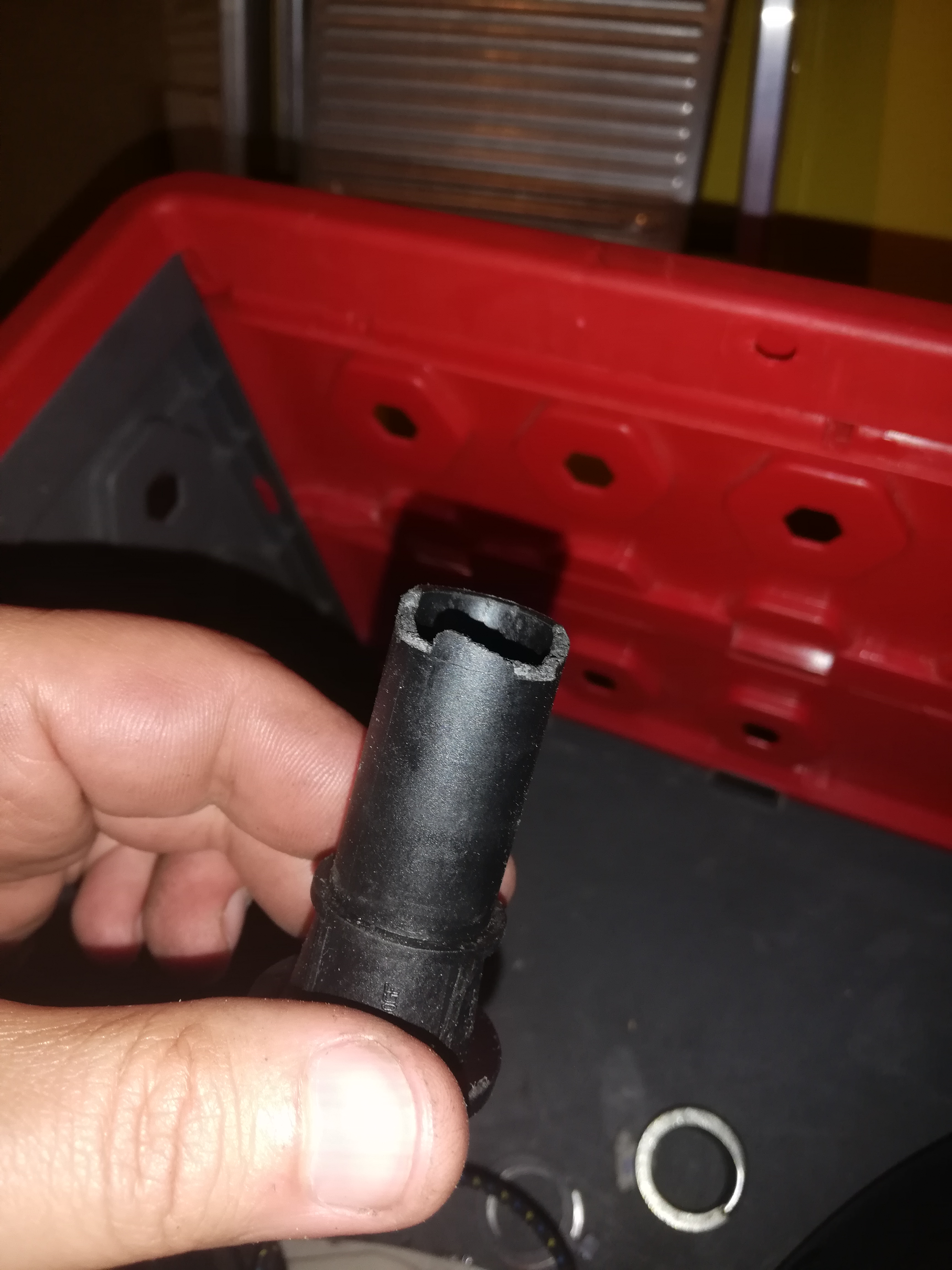

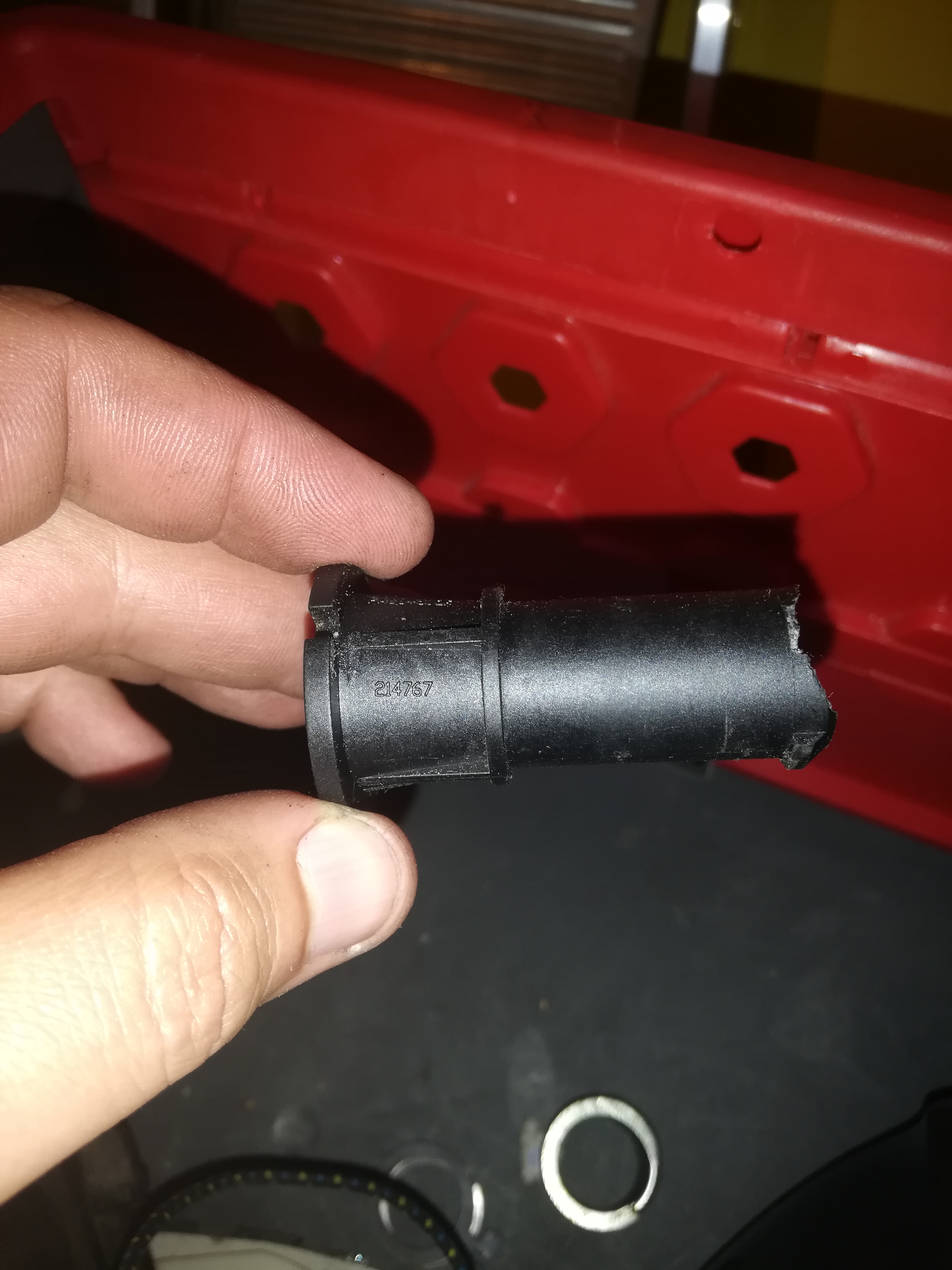

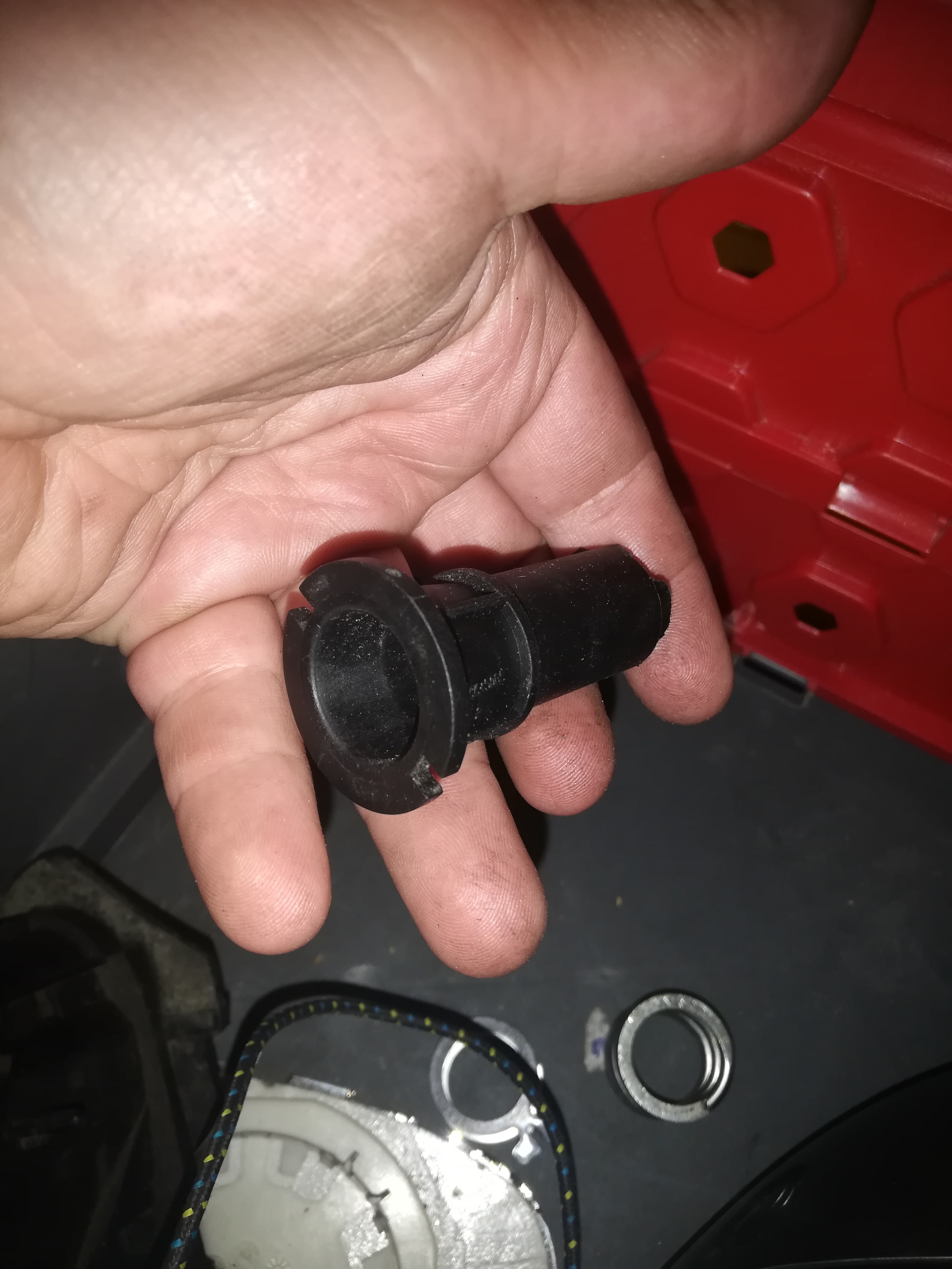

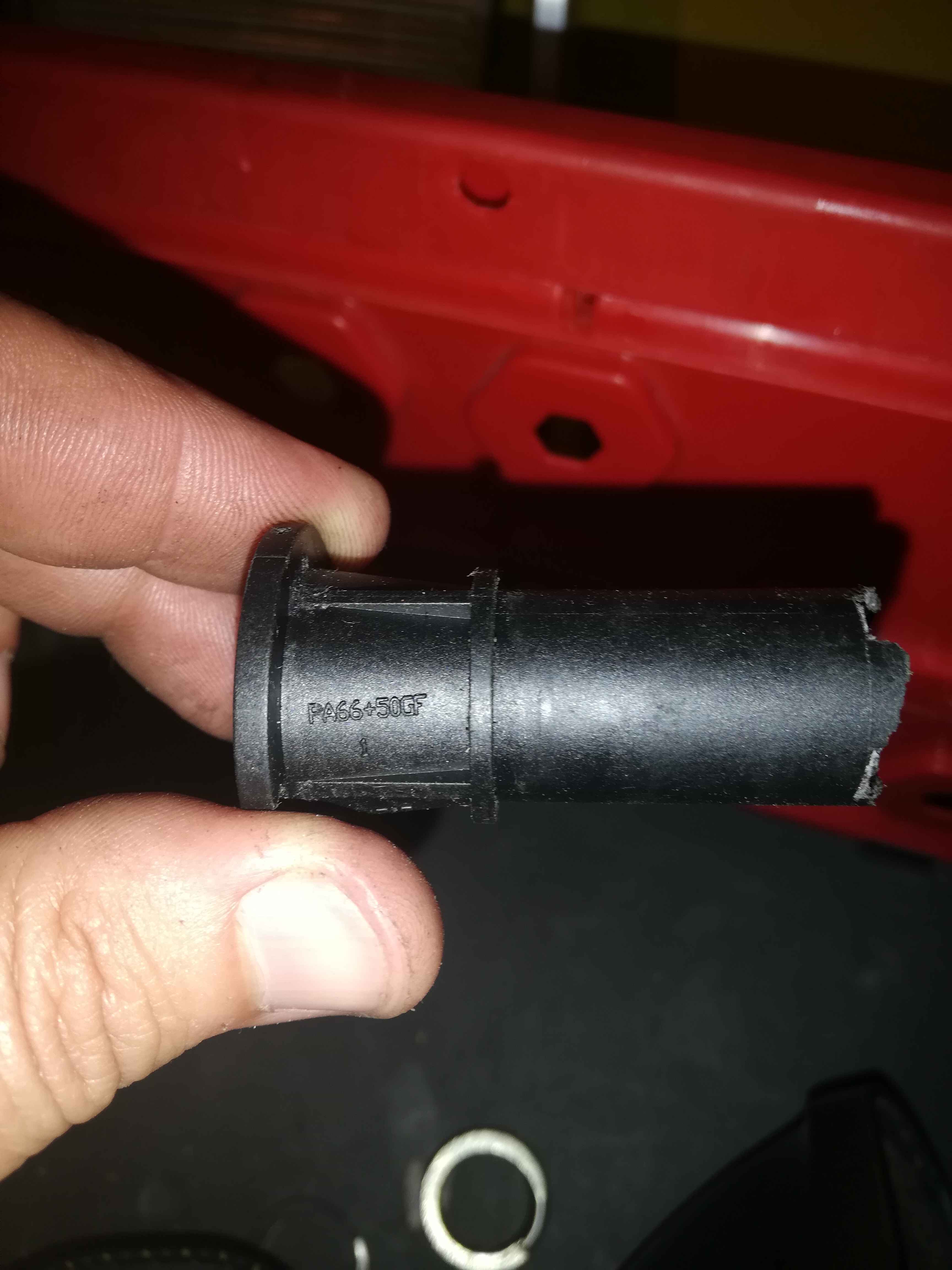

Čus moudrá parto. Dneska jsem se potkal s Oktávou zrcátkama a svoje si urazil. Podle kamery jel hodně při středu a já asi taky, tak jsme si plácli a těžko by nás policajti rozsekli, no a teď jsem celé to zrcátko rozebral a jsou ulomený jen ty dvě zarážky, jinak všechno ostatní vydrželo, teda ještě krom skla, tak se chci zeptat, je nějaká šance sehnat tuhle trubičku která spojuje podstavec a samotné zrcátko? Jen tenhle díl a dám si to doma do kupy. Nasměrujete mě případně plííís kde to zkusit sehnat? Kvůli pár haléřům za trubičku se mi nechce měnit celý
Díky moc.

Re: Giulietta (pokec, novinky, dojmy....)
Ahoj,
nevím odkud jsi, ale v Rožmitále pod Třemšínem je firma Fiat,mají tam nové i použité náhradní díly na Fiat,Alfu Romeo a Lancie.Má tam toho hodně i zrcadla.
Moc díky za tip, na netu jsem to našel, tak tam zítra zavolám a zeptám se jestli by to neměli a mohli by to poslat. Do Rožmitálu to mám přes půl republiky. Bydlím kousek od Náchoda
Jako napadlo mě zavolat do autorizáku, ale vůbec si nejsem jistej jestli vedou až takhle drobný dílky..
Tak dík za tip. Ve čtvrtek s ním domluva, včera přišlo komplet celé za 1000 a dnes už zas funguju
