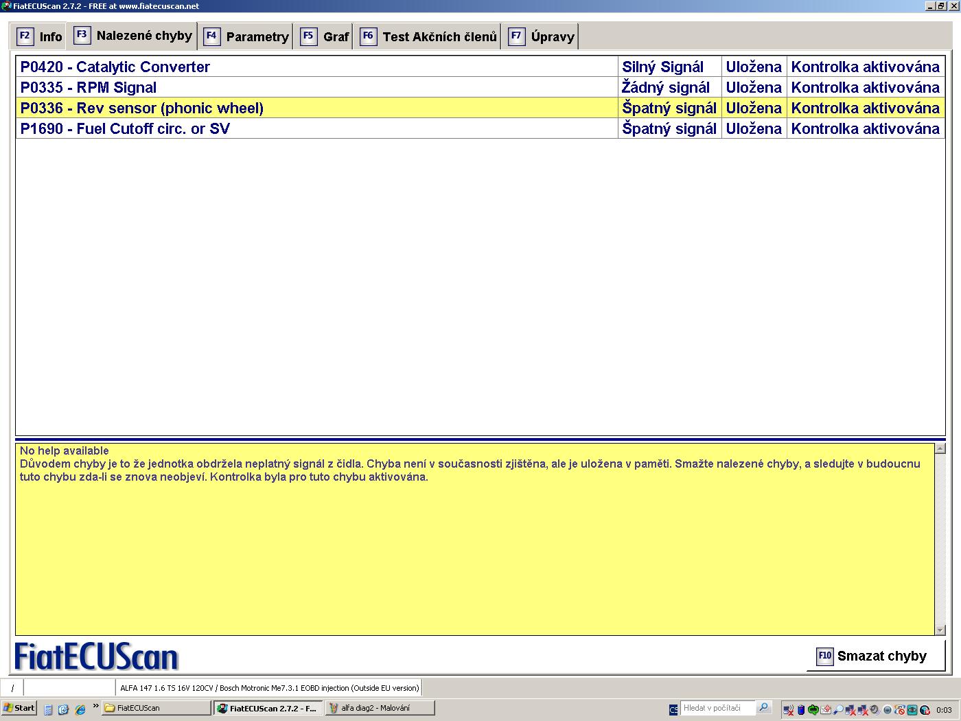

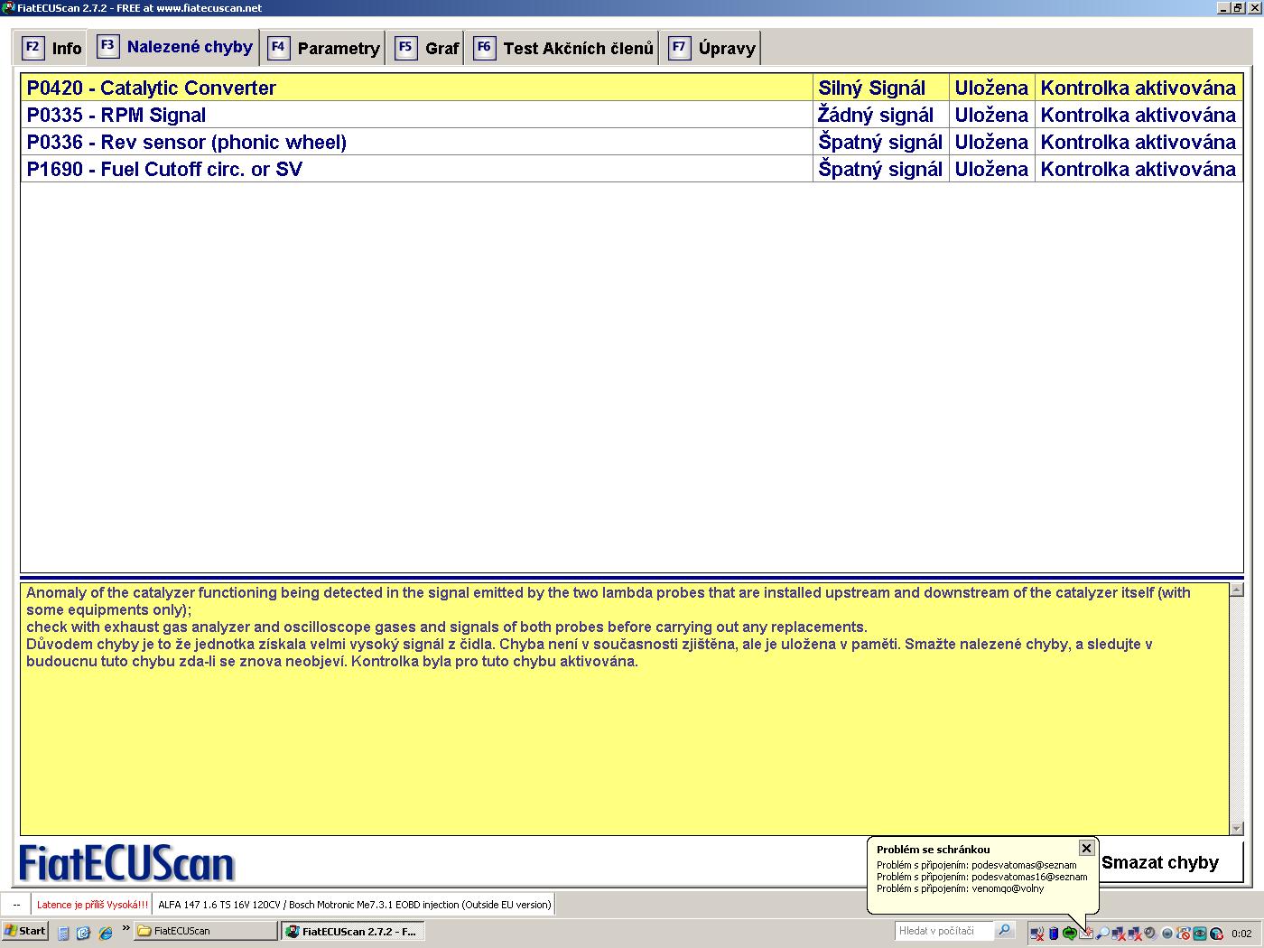

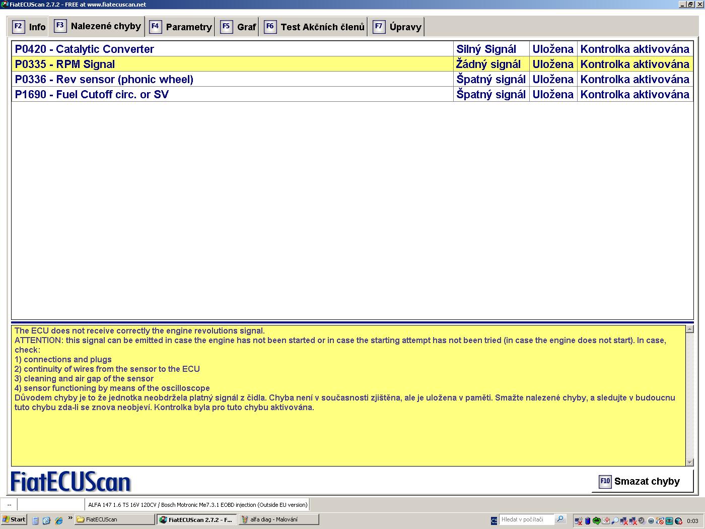

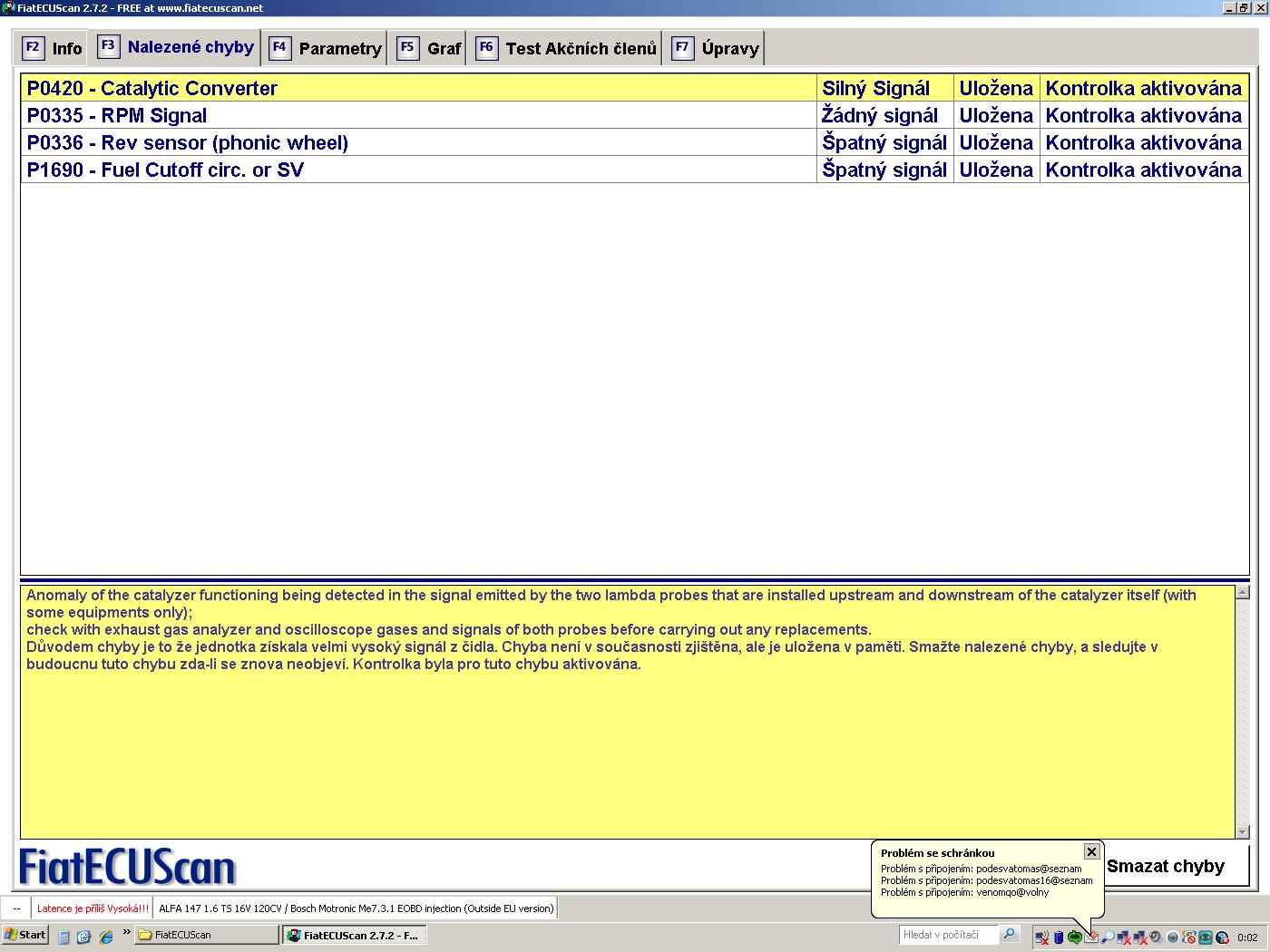

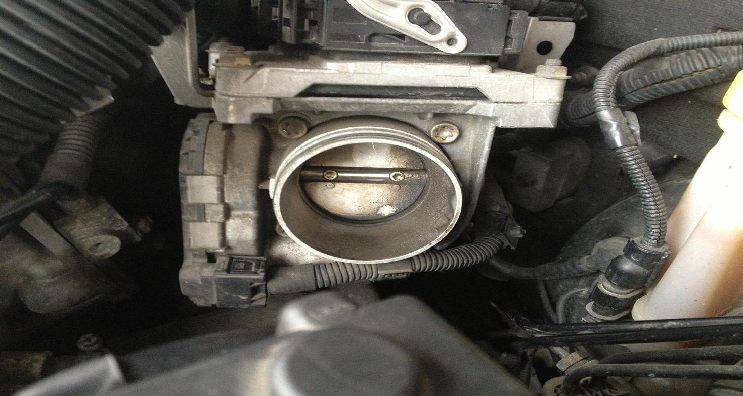

chlapi tak k mému problému se samozdechajícím autem
( během cesty , během odstaveného ,nastartovaného auta apod )
Vyskočí mi vždy kontrolka motoru a auto chcípne...po cca hodině
a půl jde nastartovat , situace se opakuje.Nikdy nevím kdy to příjde , dnes jsem
nedojel ani do práce.. přikládám fotky , poradí mi někdo co s tím může být ? díky

Re: Alfa Romeo 147 (pokec)
Příspěvek od Petr147 » 30.10.2012, úte 09:57
jedna chyba by podle netu mela byt skrtici klapka, sundej hadici od sani a zkontroluj a vycisti ji, si myslim, ze tomu hodne pomohl ten "sportovni" filtr... mozna mas i neco s lambdou - kdyz nefunguje jedna vec, tak auto stale bezi, ale kdyz jich vypadne vic, tak uz to nedokaze... postupoval bych chybu za chybou

venomcz
Příspěvky: 128
Registrován: 16.7.2012, pon 09:14
Bydliště: Walachia Kingdom

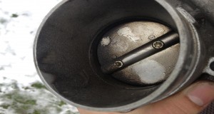

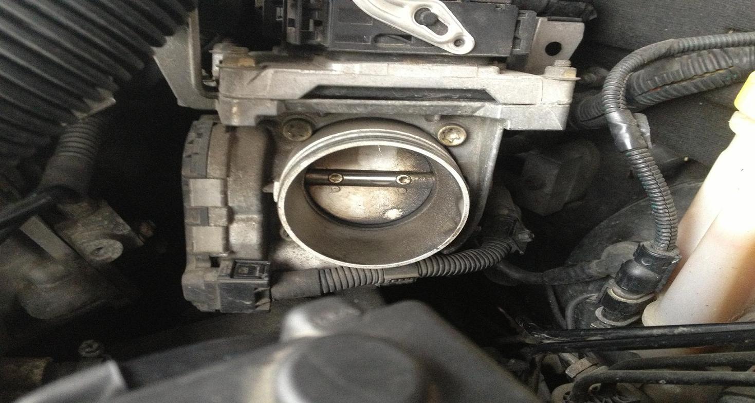

Příspěvek od venomcz » 30.10.2012, úte 15:09
tak přikládám fotky .Klapka byla zasraná , ale podle mě né tak , aby v tom měla prsty zrovna ona .Zítra uvidím jak to projedu do práce.Přikládám tedy fotky klapky.
Princ William
Příspěvky: 526
Příspěvek od Princ William » 30.10.2012, úte 16:44
Nechci být chytrý (a nemam s tím zkušenost), ale pokud se podívam na výčet chyb, tak bych začal tou nejhorší. Myslím si, že je to ta P0335 - RPM signal. Což je asi spojeno se snímačem otáček. Jen můj osobní názor.
