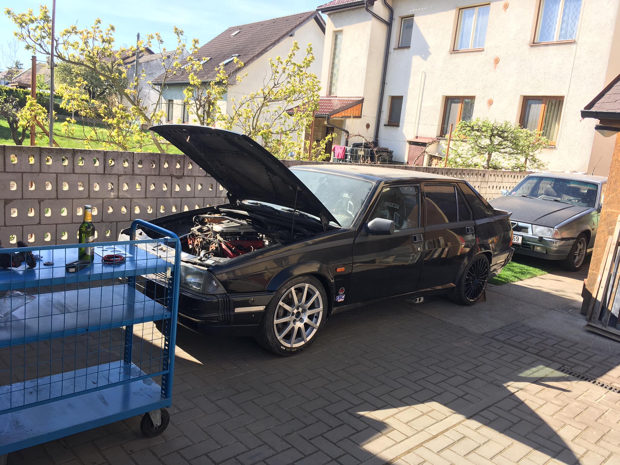

Tak jako, lidé co mne sledují na FB či Instáči už asi ví :-D
Auto se po zimně probudilo ze zimního spánku, udělal se nějáký ten základní servis(rozvody, přetěsnění pumpy co zase jakože teče :-D ), namontovaly se tam nové sedačky, nové pásy s Fiahomologací, na motormanagmant se daly různé čidla a tak podobně.
Víkend 15-16. května jsem udělal testovací jízdu po ČR. Ujeto s autem něco málo přes 800 km, na malém sraze u Boleslavi jsem vyhrál i jízdu zručnosti a trochu jsem Alfistům ukázal, co to vlastně znamená kult 75 :-D
Nyní objednané nové semislicky Nankang NS-2R 235/40 zr17, dva disky musím trochu porovnat a ještě jsem stále nenamontoval ten racingový diff.

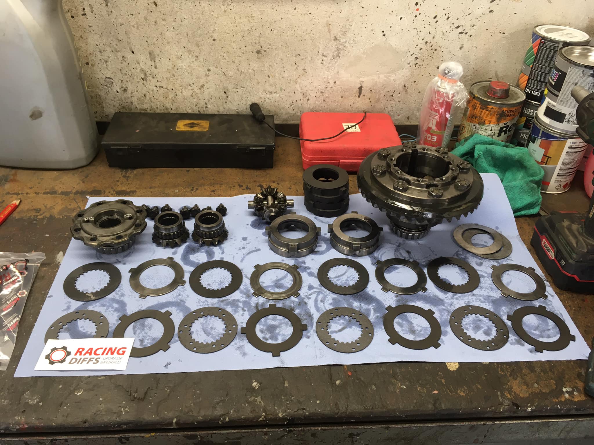

Takže po pár týdnech, kdy jsem řešil 33 jsem se pustil zase do 75 :-D

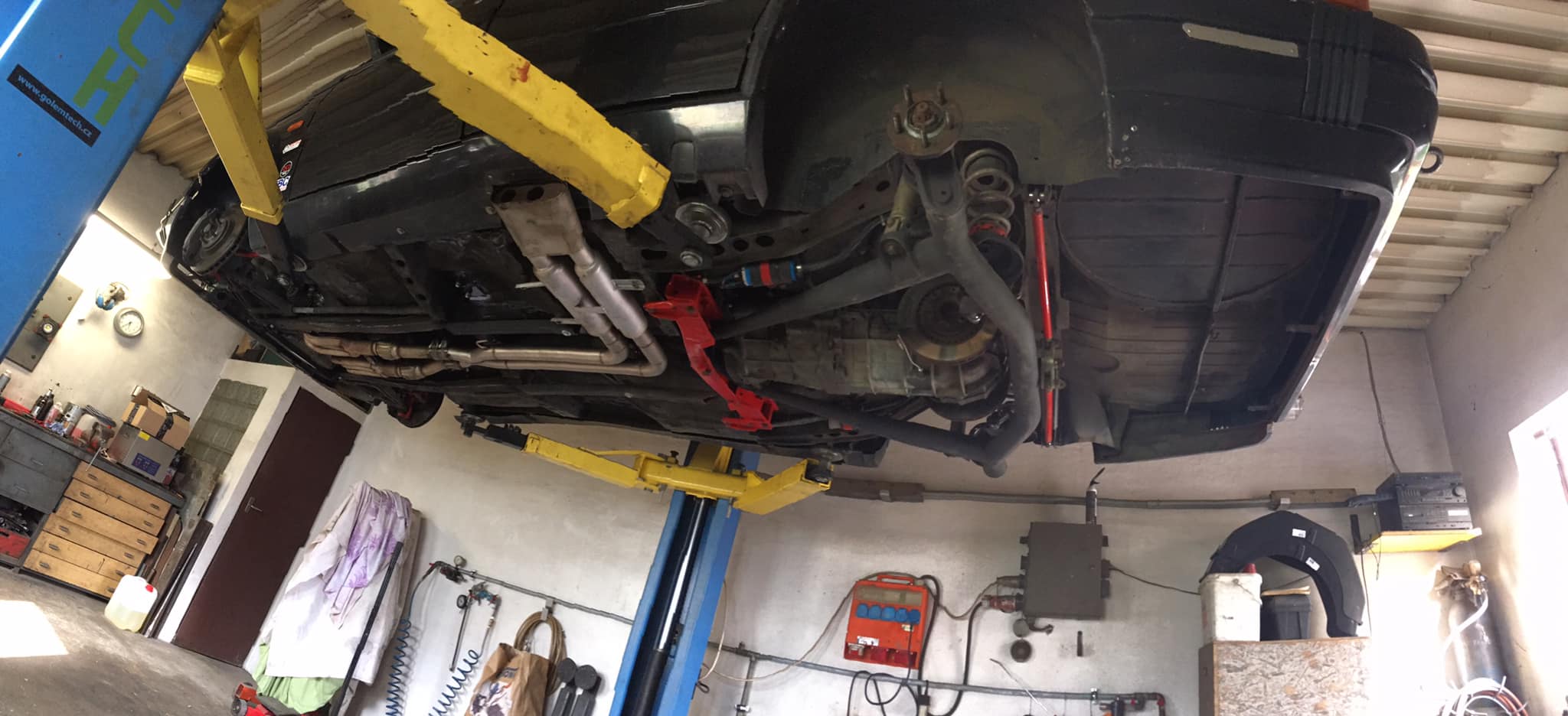

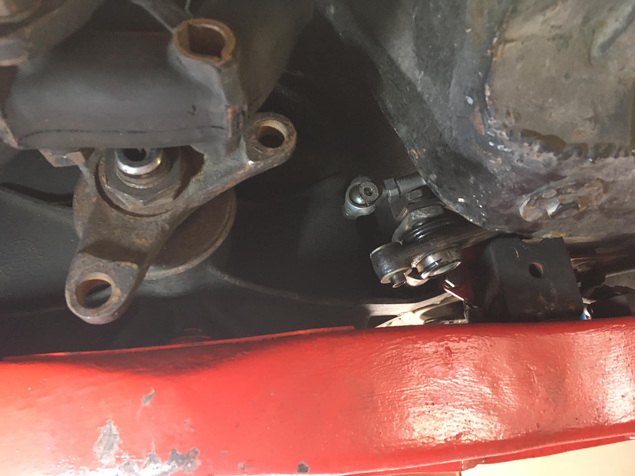

Zase přetěsnění vodní pumpy do třetice všeho dobrého se už povedlo, potom vypověděl alternátor, tak jsem namontoval z regálu starší leč báječný. Dále jsem řešil špatné řazení při zahřátí mechanismu pod autem, takže jsem to vše rozhýbal a uvidí, se. Pak jsem teda namontoval Recediffs lamely s predpruzenyma podlozkama na 110 Nm a jeste ostrejsima uhlava kdy by mel svor svorit jiz od zacatku a pri deceleraci se zase otevrit :-), pri tom jsem zjisitl, ze mam uz K.O. zadni loziska, takze ty musim jeste vymenit a jiz namontovano i codlo teploty v prevodovce. Zbývá jen natahat kabely k panelu a děj se vůle boží :-D

Poznatky z úprav. Racing diff je masakr, když se nyní zakousne, to je jak kdyby si měl svárosvor :-D. Naštěstí jsem to nastavil na 1.5 way, kdy při akceleraci svor svoří a při deceleraci se zase otevře ( idealní na okruhy ). Teploty při svižné jízdě na okreskách a dálnici se drží v normách. Teplota oleje je kolem 120 stupňů, teplota převodovky 65, Tlak oleje při 120 stupních ve 4000 ot/min tlačí 4 bary, na volnoběh 1 bar. Asi ta 10w60 od millers oil funguje.

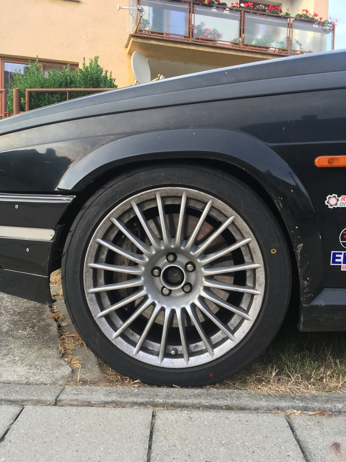

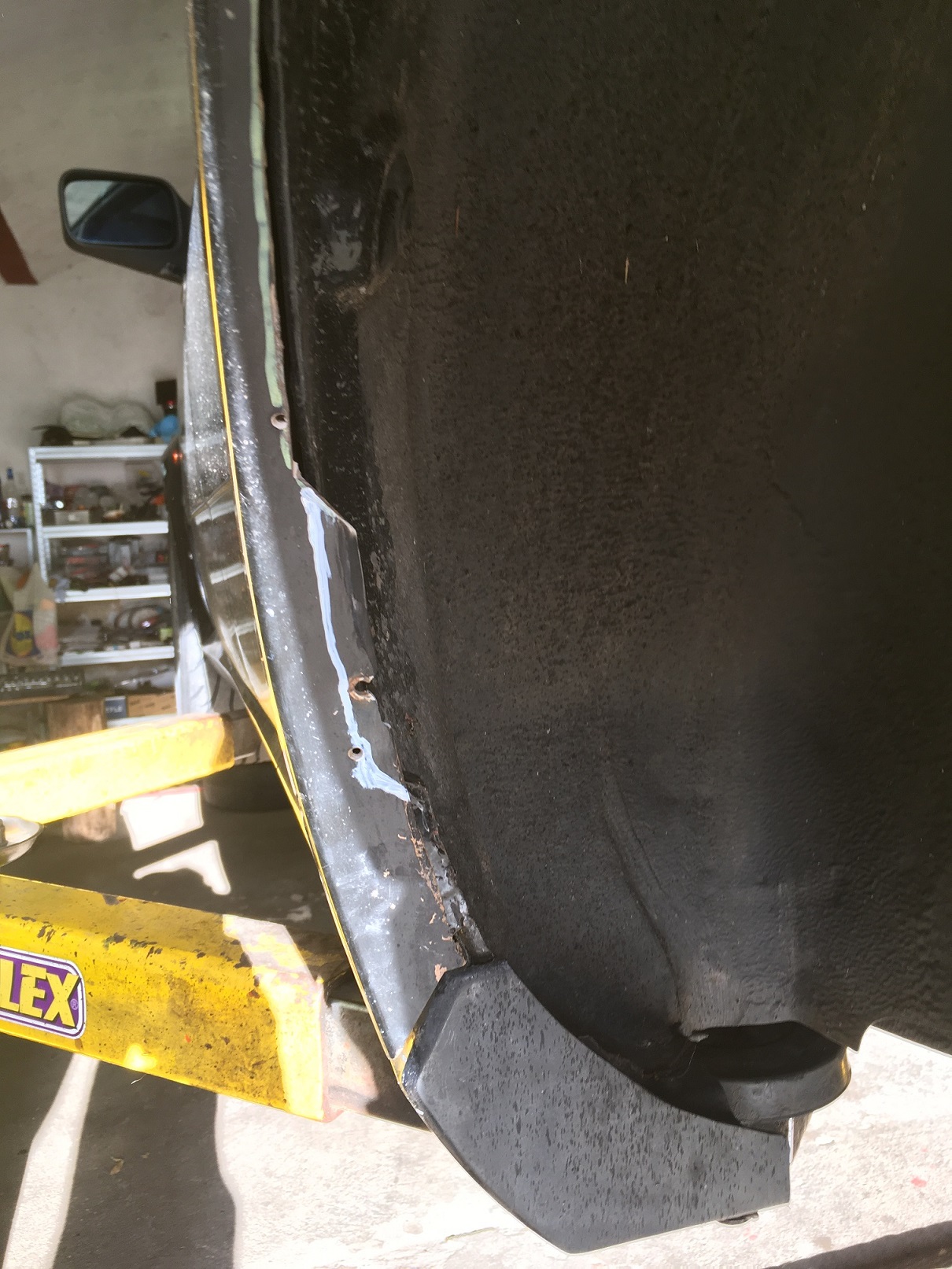

Diky novým pneu Nankang ns-2r 235/40 r17 auto vypadá zase lépe, ale musel jsem ještě upravovat zadní lem během víkendu, kdy mi kolo drhlo na hupech na dálnici, ale vyřešeno u Riprexe na dílně abych nejezdil celý víkend po čechách jak posranej :-D. Plus me vydechlé busso má už problém ty kola utočit :drivers:

Jinak rozměr pneu ? No na Alfě mám dvě sady těchto disku Smoor co mají super ET a proste te 75 pasuji. Rozmer 215/40 R17 byly na ty disky male, protoze disky maji sirku 8,5", tak jsem sahl po techto sirsich, protoze jsem podobny rozmer jezdil na Slickach.

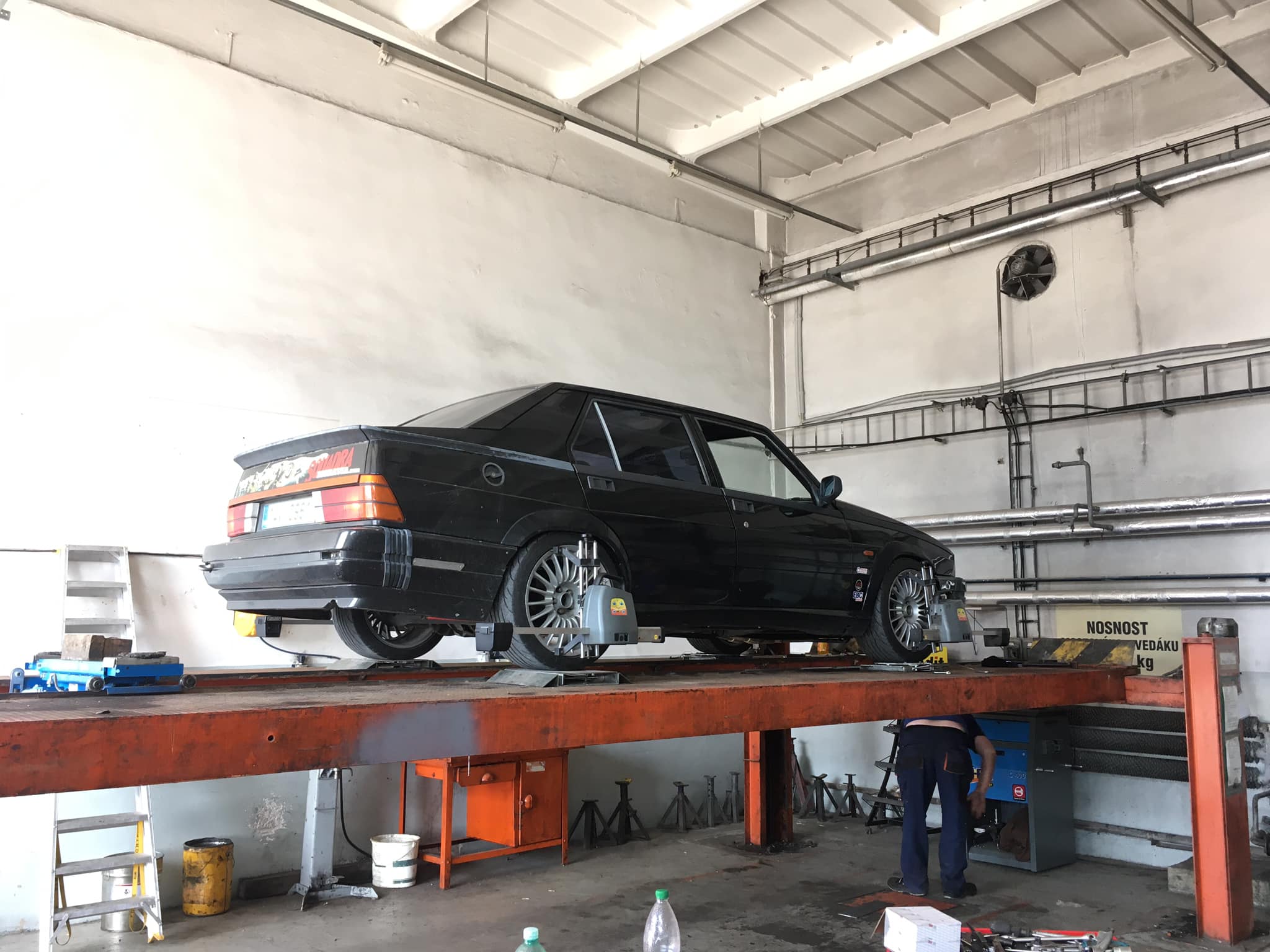

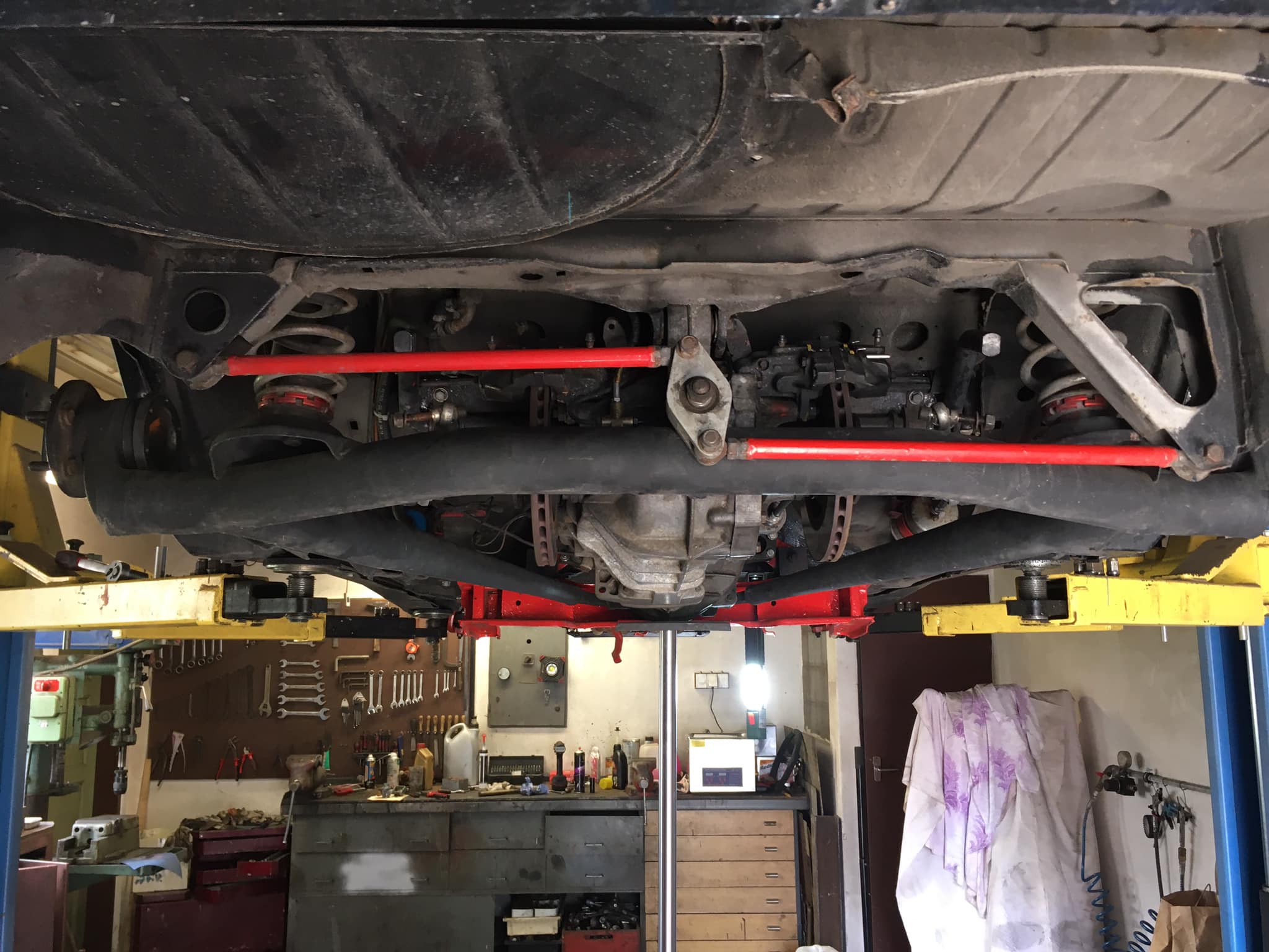

Máš stavitelnej odklon i vzadu?
Příspěvky: 4923
Re: A.J.Michal - Alfa 75 3.0 V6 - černá vdova
Příspěvek od A.J.Michal » 30.8.2021, pon 08:32
nn nemam, na takovy progress jsem se jeste nedostal, ale mam tu od Radima jednu koplou napravu, tak mozna az se budu fakt nudit si neco vyrobim bud stavitelneho, a nebo to narezu a neco na Geometrii pomoci rezani a vareni vytvorim :-))) ... zatim jsem rad, ze uridim tu karu takto jak je. Takze zatim mam rezervy v rukach :-)
