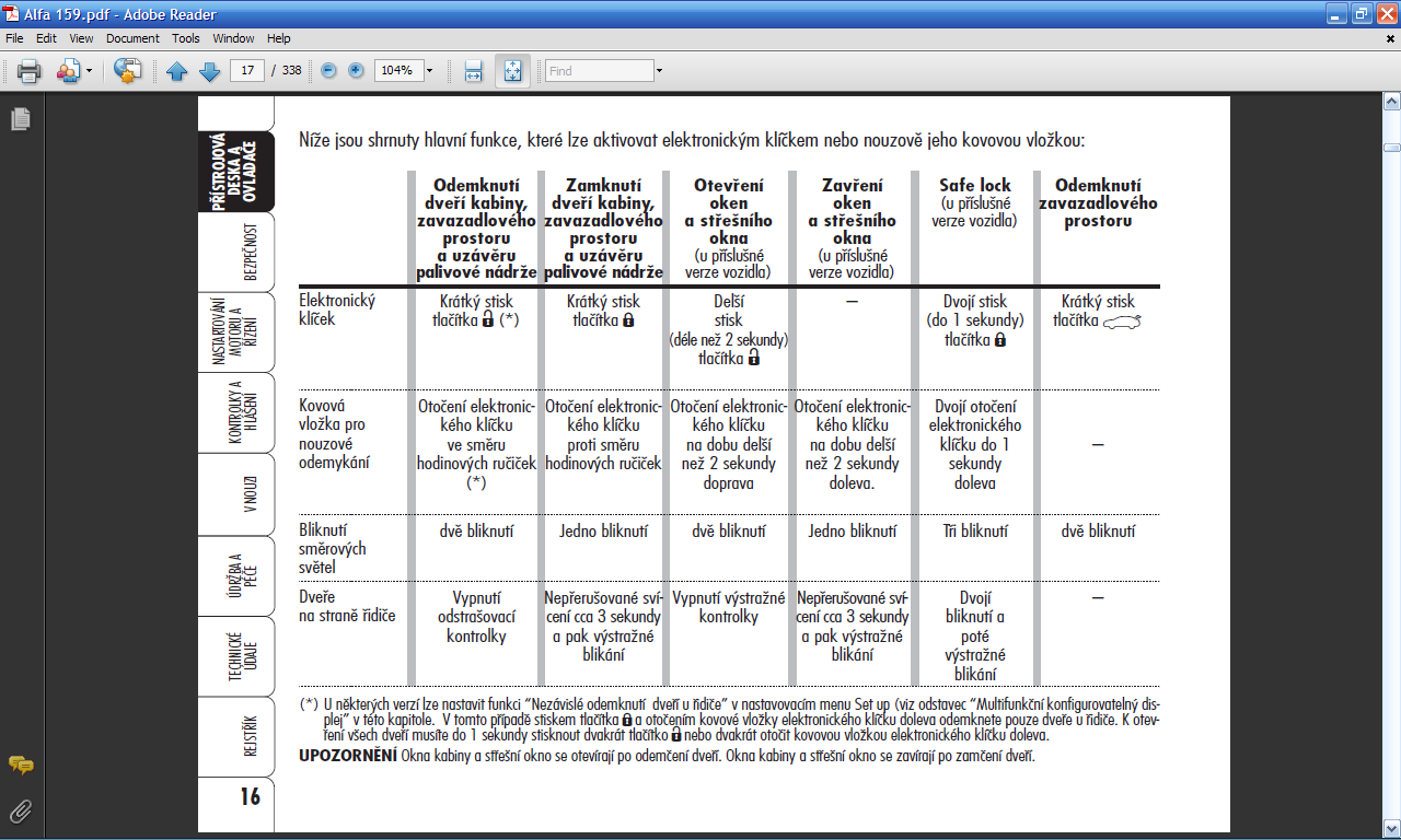

Nejsem si jistej, ale kdyz sem to v lete zkousel, tak mi to slo taky jen dolu. Jeste sem si rikal jak je to debilni. Od te doby jsem to nejak nepouzival. Jdu to zkusit.
- Kolbik
- Příspěvky: 978
Takze panove dukaz misto slibů. Taky se nakouk do manuálu....a bude to jeste zajimavy.

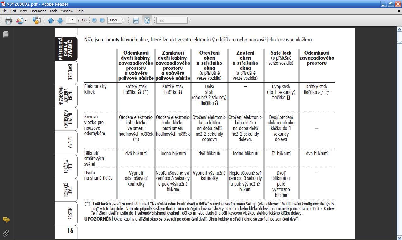

Někomu bude a někomu nebude fungovat.
Pro určité verze a trhy to je jinak, což dokazují oba dva Vámi oskenované manuály.
Mě také bez problému funguje (Alfu mám v plné palbě).
Možná když každej napíše výbavu, tak se dobereme k nějakému výsledku?

Tak se trochu pátral a dle manuálu pro modely 2011 to je takto (takze to bude asi fakt off po face, duvod....? ):
