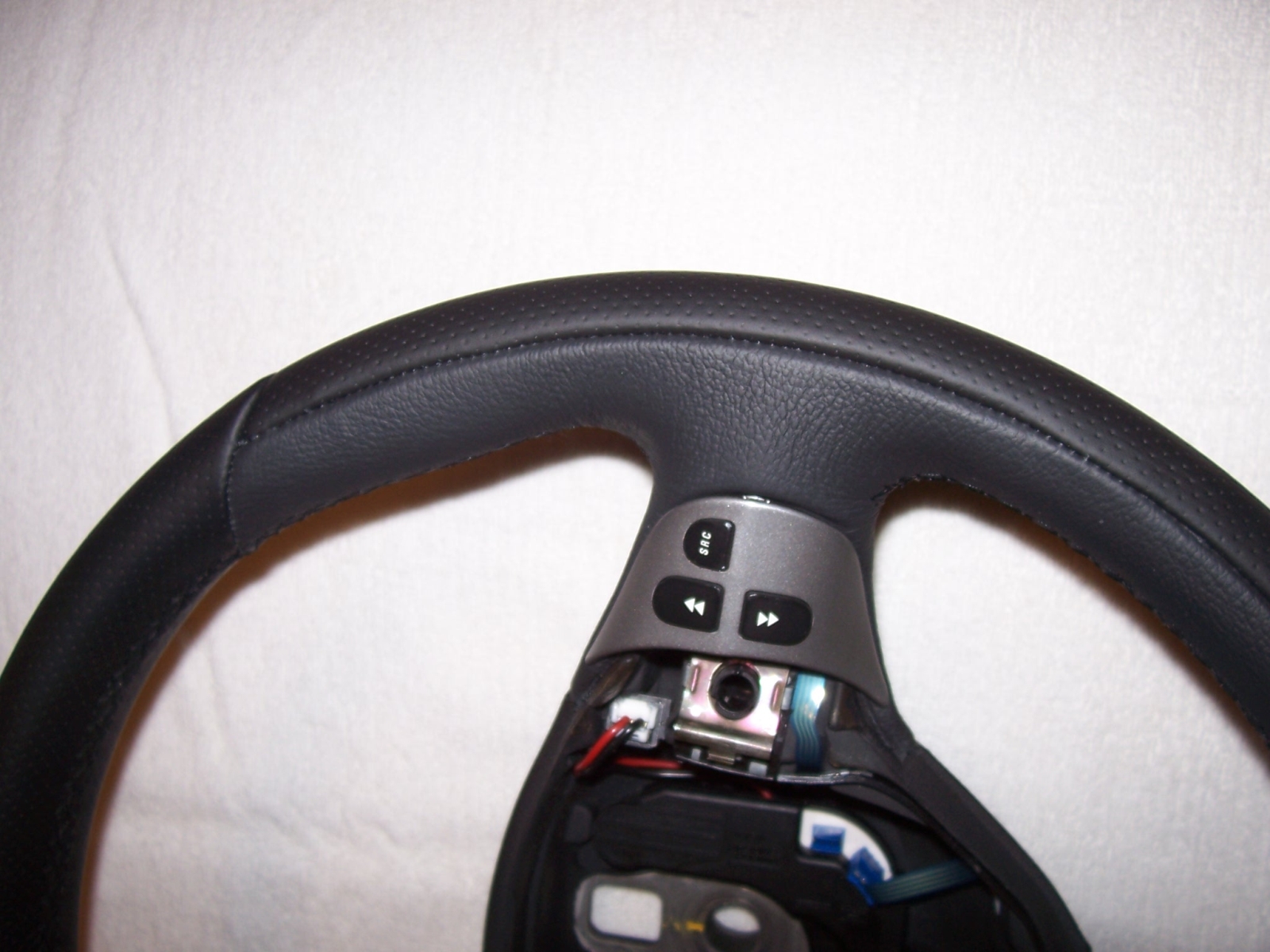

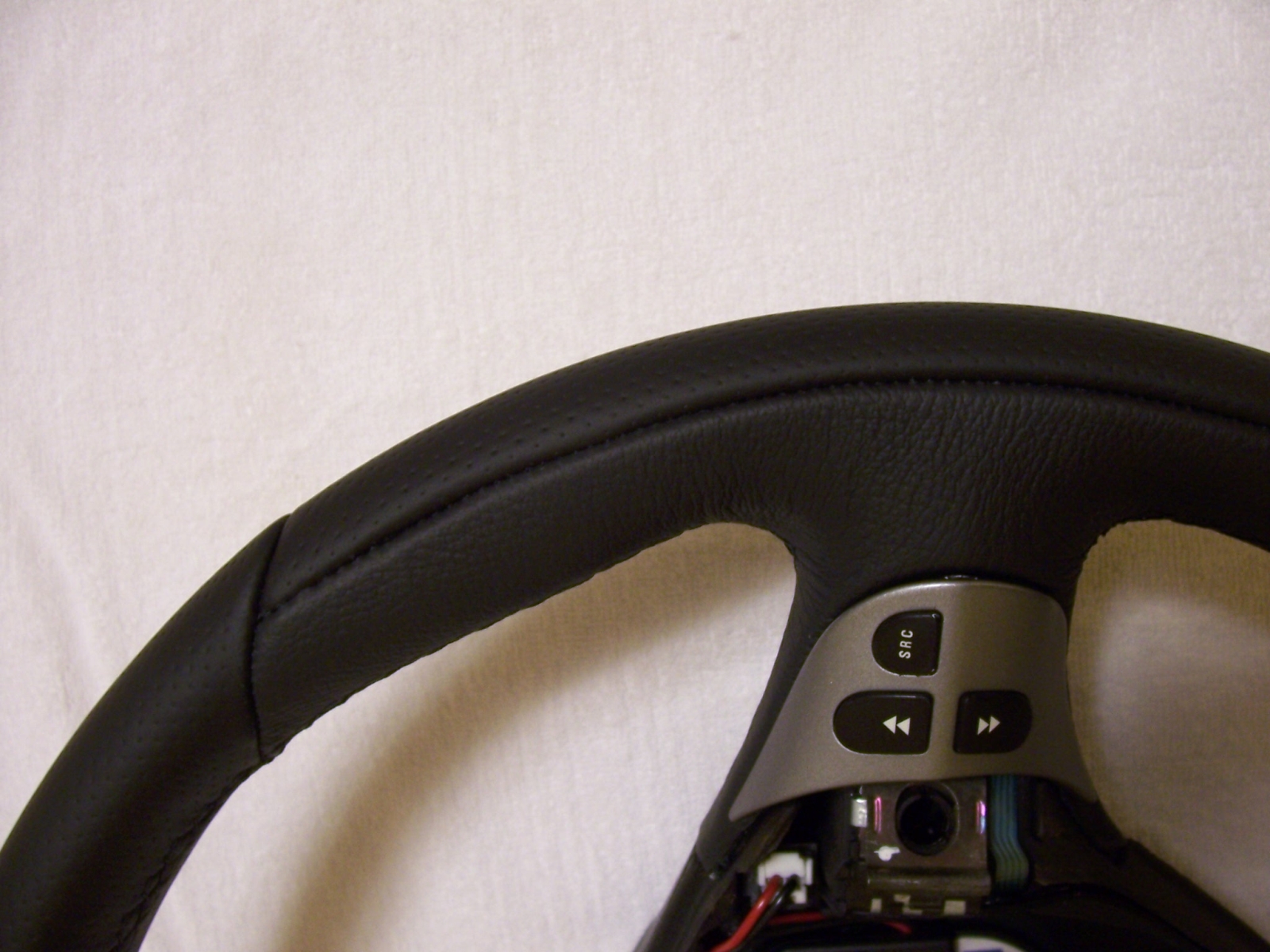

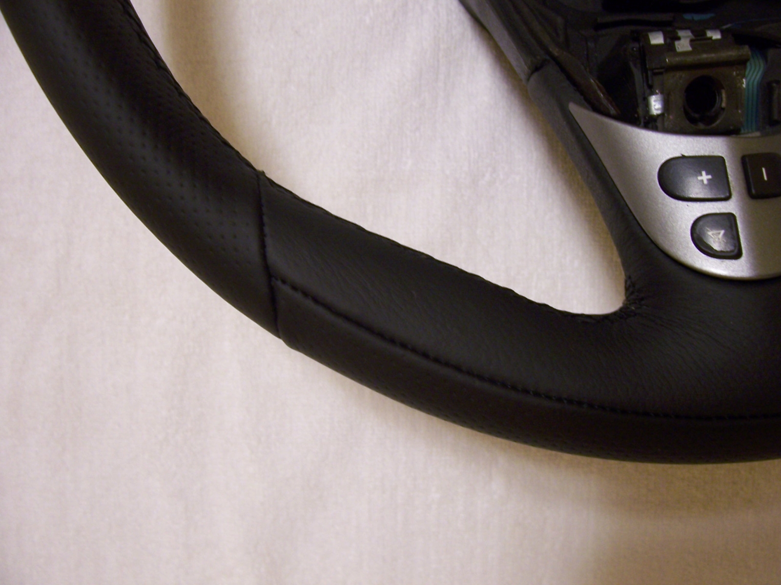

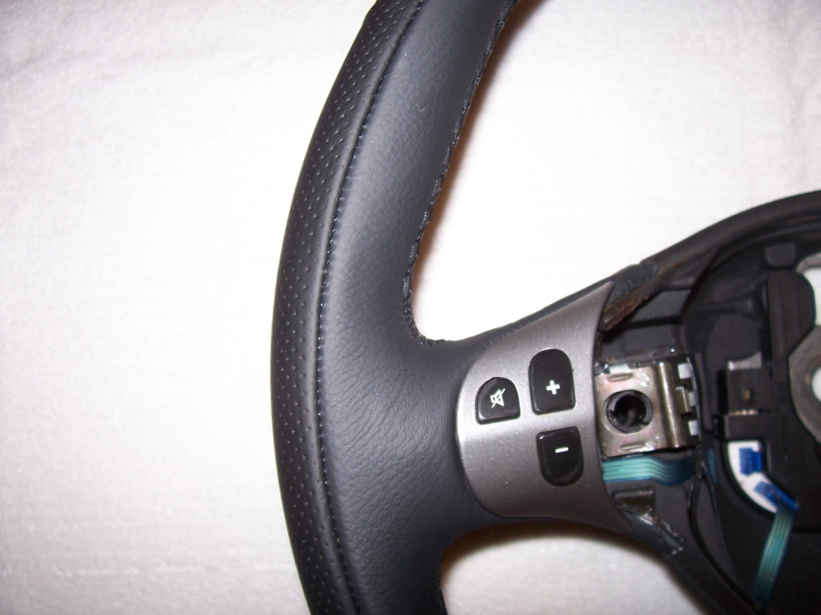

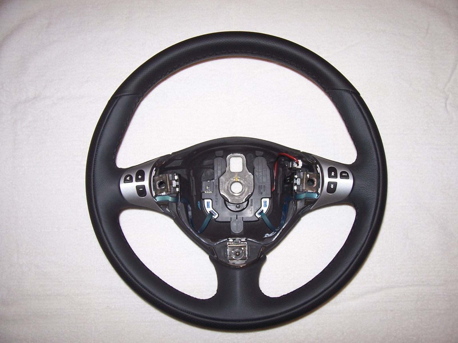

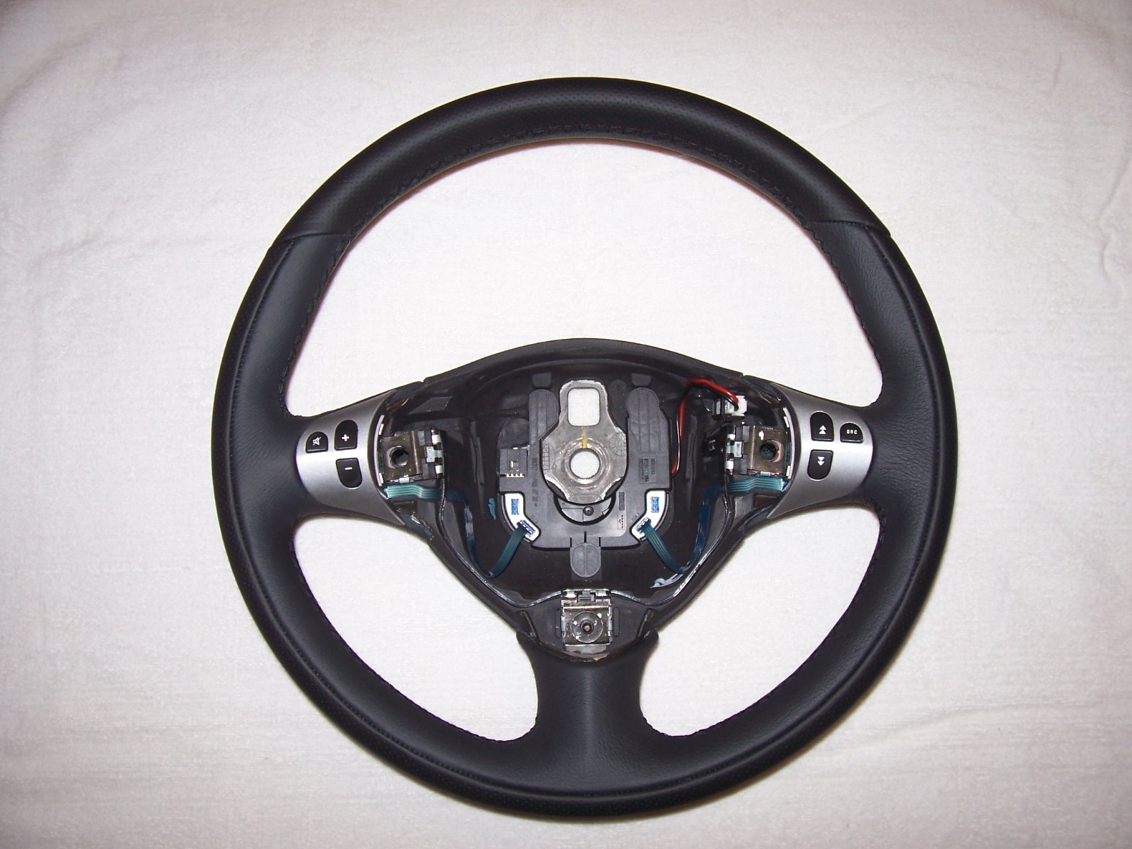

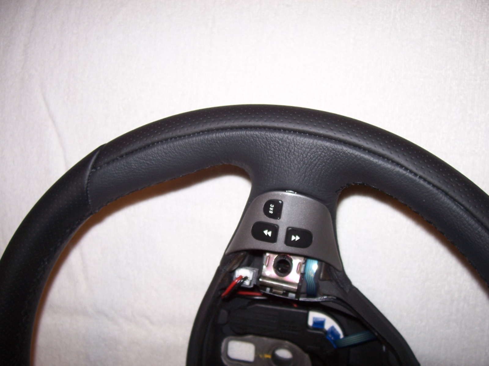

Dnes přišel nově potažený volant - Volantech odvedl dobrou práci...

Vypadá moc dobře, kolik byla cenovka?
nezkoušel jsi odpojit tlačítka? rozmačkalo se mi mute a chtěl jsem tam přepájet mikrospínač
Cena včetně dopravy 1630,-tuta146 píše:Vypadá moc dobře, kolik byla cenovka?

Samozřejmě - tlačítka šla dolů, posílal jsem jen holý volant. Plasty s tlačítky jsou do volantu jen natlačeny, takže jdou vytáhnout. Já jsem je měl komplet rozebrané, protože okraje tlačítek byly ošoupané, tak jsem je "potunil" modelářskou syntetikou.Petr147 píše:nezkoušel jsi odpojit tlačítka? rozmačkalo se mi mute a chtěl jsem tam přepájet mikrospínač

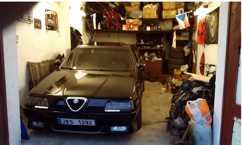

Tak jsem holce dopral denni sviceni
a jde to odpojit bez vytažení airbagu? ony nedrží na těch šroubech ze zadní srany? a co konektor? nevede někam pod airbag?edas píše:Samozřejmě - tlačítka šla dolů, posílal jsem jen holý volant. Plasty s tlačítky jsou do volantu jen natlačeny, takže jdou vytáhnout. Já jsem je měl komplet rozebrané, protože okraje tlačítek byly ošoupané, tak jsem je "potunil" modelářskou syntetikou.Petr147 píše:nezkoušel jsi odpojit tlačítka? rozmačkalo se mi mute a chtěl jsem tam přepájet mikrospínač
Ne. ABG ven, drží na 3 imbusech (5mm). Potom sudat volant z hřídele. Pokud nezapneš klíček, nebude Ti svítit kontrolka ABG. Veškerá armatura ve volantu je pouze natlačená do volantu, k demontáži je potřeba maximálně malý plochý šroubovák.Petr147 píše:a jde to odpojit bez vytažení airbagu? ony nedrží na těch šroubech ze zadní srany? a co konektor? nevede někam pod airbag?edas píše:Samozřejmě - tlačítka šla dolů, posílal jsem jen holý volant. Plasty s tlačítky jsou do volantu jen natlačeny, takže jdou vytáhnout. Já jsem je měl komplet rozebrané, protože okraje tlačítek byly ošoupané, tak jsem je "potunil" modelářskou syntetikou.Petr147 píše:nezkoušel jsi odpojit tlačítka? rozmačkalo se mi mute a chtěl jsem tam přepájet mikrospínač

Proboha proč? Jasně, je to tvoje bella, můžeš si dělat co se ti líbí. Ale stejně nechápuLadin 164V6 píše:Tak jsem holce dopral denni sviceni
To jsem si řekl taky...enzo156 píše:Proboha proč?
Nelíbí
To je nějaký joke, to by Ladin bábě nikdy neudělal, leda že by
- Příspěvky: 3296
Láďo, ještě by to k tomu chtělo čirý lampy dozadu a taky tu hliníkovou lopatu na kufr
- Příspěvky: 9207
To Ladin: Opravdu jen doufám, že se jedná o joke....
- hadXR
- Příspěvky: 2725
Ladin 164V6: Já snad blbě vydim
Proč toto?
Já sa ptám proč? Šak já ju mám rád aj bez LEDek
