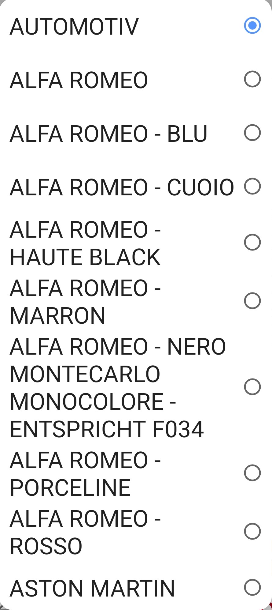

Máš pravdu ale jsou tam na výběr jen dvě barvy pro Alfu, a ve skutečnosti jich je samozřejmě hodně.
Píšou že podle kódu výrobce umí barvu Dodat. Tak chci zkusit.
Do toho eperu jsem ještě nekoukal (Alfu mám chvíli) ani nevím jak se k tomu dostat... Poradíte?
Nějaký další tip?

Taky mám béžovou kůži. Je pravda, že v ePeru se najde potah a je u něj kód barvy. Když si vzpomenu, tak odpoledne mrknu. Ještě jsem koukal na tu stránku a nevím, jestli koukám na správný produkt, ale mám na výběr více, než 2 barvy.

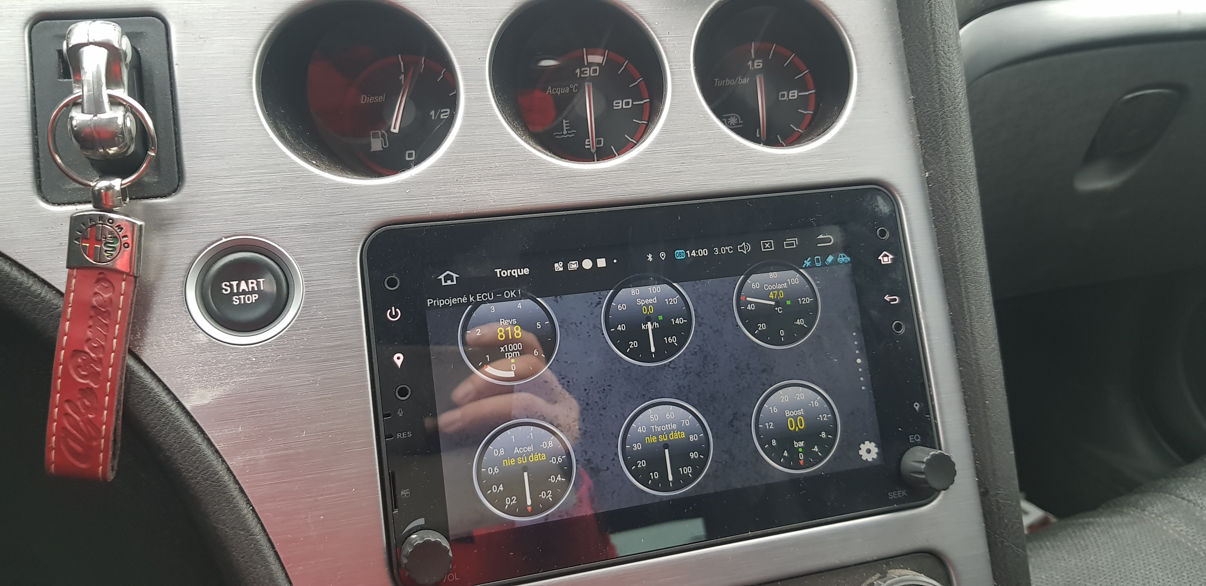

(Téma OBD II, ELM327, bluetooth diagnostika, AR159, 2,4 154kw, 2007)
Ahoj kúpil som autorádio NAVIMAN (android10 BT, wifi, GPS, DAB+.....) k rádiu som kúpil aj bezdrotovu diagnostiku ELM327 (modrú aj bielu) neviem sa dostať k chybovym hláseniam, modré OBD nejde ani spárovať cez BT, biele sa podarilo spárovať a v aplikácii TORQUE aj ukazuje hodnoty ako napr. turbo, teplota, otáčky.... ale chyby mi nechce nájsť. Máte niekto skúsenosti?
TORQUE
TORQUE

Sabolko: zkus AlfaObd
