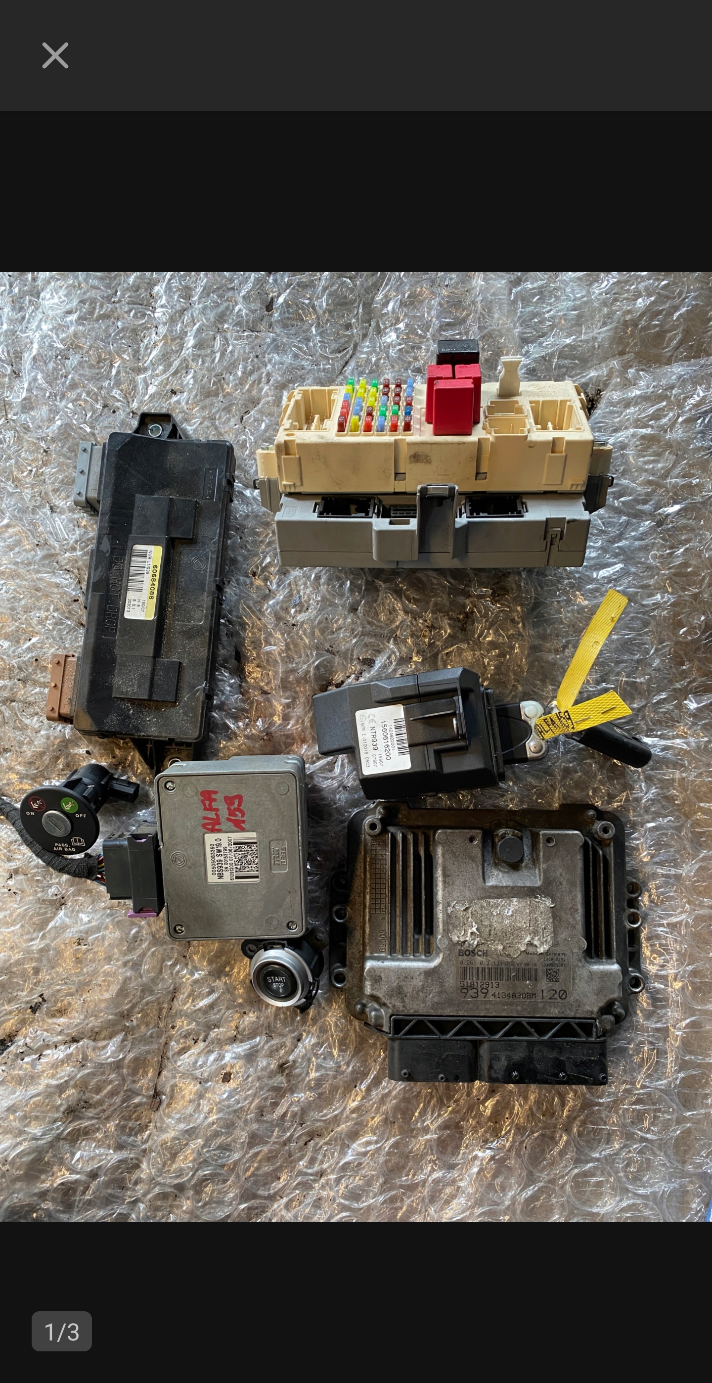

Tak nazdarek pani. Neskutocne sa stalo skutocnostou, a stratil som kluc(jediny) od auta. Otazka, ake mam moznosti(okrem tej ze objednat kluc u fiatu), ktory stoji raketu. Berme v potaz ze auta som sa chcel prave zbavovat za ~800e bol plan. takze robit kluc za niekolko stoviek neplanujem. Co vsetko je potrebne menit, ak chcem pouzit kluc z ineho auta? Napada ma samotny kluc, citacka, asi nejaka jednotka(komfortka?), zamok volantu, a tympadom aj hlavnu ECU, kedze su jednotky asi parovane? Alebo je nejaka moznost odstavit imo a mat to v stave ze vrazim do citacky iny kluic(nejaky kluc mam este ale nieje z toho auta, alebo je to dokonca len obal), a islo by nastartovat? Ked tak mam k dispozicii orig MES, ale vlastne bez kluca sa nespojim s nicim... Do auta sa dostanem ked bude treba, ked si v tom chvilu posedim budem vediet aj sundat zamok volantu, ale to len v pripade ze sa da nejako obist to imo. Alebo ze staci vymenit len zopar veci z ineho auta aby to isloa hlavne stalo tak do 50e. Viac som nejak neni ochotny do toho davat, to skor volam ruku nech to nalozi a odveze do smeti...
Alfa Romeo Stelvio Q4

Příspěvek od Tanguero » 28.4.2025, pon 09:50
Asi bych se domluvit u Matesa. Dovezl a rozebral desítky 159 na ND, takže by měl mít všechno co potřebuješ, jen je otázka jestli se domluvíte na ceně.
Spíš bych se zamyslel nad tím ztraceným klíčem. Pokud jsi s autem někam dojel, musel to být i s klíčem. Pokud jsi se nevzdálil o desítky kilometrů od auta, i ten klíč tam někde musí být. Já ho jednou nechal v zimní bundě a hledal ho celé jaro, léto a podzim. A v listopadu, bum ho! Byl tam.

Příspěvek od Rasputin » 28.4.2025, pon 13:57
@Tanguero posledny moment kedy som ten kluc mal bol, ze som zamkol na parkovisku a isiel na vlak do prace. Vsetko potom som presiel niekolko krat, plus dnes este som sa spytal aj v rehabilitacnom centre kde som bol v piatok, nikde nic. Tudiz ho povazujem za nenavratne prec. Zohnat veci z druheho auta nieje taky problem ani u nas(podstatna bude hej, len cena), nie som ochotny dat do toho uz skoro ziadne peniaze(to radsej ozaj dam odtiahnut na recyklaciu). Otazne je co vsetko je teda treba vymenit. Ohladom hlavnej ECU ak je potrebna(co asi jo), tam je este riziko, ze druha ECU nemusi mat odstavene DPF, SWIRL, EGR... co su dalsie prachy navyse... :(

Jura146
Příspěvky: 216
Příspěvek od Jura146 » 28.4.2025, pon 18:07
Teoreticky by mohlo stačit "jen" sehnat nový klíč a nechat ho sparovat s autem ne? Kdysi davno jsem to takto řešil u 147. Ale jestli je schopen to udělat někdo mimo autorizák tedy netuším, mně to párování dělali právě v autorizáku. Každopádně by stálo za to se v tom autorizáku zeptat, co vše je k tomu třeba a za kolik, za zeptání nic nedáš 😉.

Příspěvek od Rasputin » 28.4.2025, pon 20:25
Problem je podla mna zohnat vobec "cisty" kluc, nekodovany este, aby to nebola aj nekodovatelna cina atd... A autorizak neviem ci by sa dal na to ze by kodoval kluc ktory si sam donesiem(ale mozno sa mylim). Kazdopadne, obvolal som zopar ludi, najlacnejsie zatial co som nasiel, kluc, citacka, zamok volantu, komfortka za popistkovou skrinou, a hlavna ECU 100e plus nejaka dohoda na cestu.... prekvapilo ma ale, ze udajne zhodou okolnosti to nedavno cele pozical kamaratovi lebo mu nestatartovalo auto, s tymi vecami nastartoivalo, a este k tomu to mal aj 88KW, a jednotky zo 110kw, tak neviem, no... a dost m,a este prekvapilo, ze dost rozpredavajucich boli taky ze, kluc s citackou som uz predal, dalsi prerdal zas len zamok volantu... sak nie ako komplet im to nemohlo byt nanic, nie? Zamok volantu mam osobne vyskusany, na svagrovej sa zasekavala, ze nezamykal, a kupil sa z ineho auta a ten nerobil vobec nic rersp neviem, uz ale tusim sa nedalo ani startovat, povodny sa sekol len obcas...
Edit: este teda pre uplnost, toto je komplet co je treba na vymenu? Napada ma este spinac odpojenia spokujazdcovho abg, ale to je len vec planzety, a v zivote som to nikde nevypinal, takze to moc neriesim

Příspěvek od Tanguero » 29.4.2025, úte 09:41
Nedivím se tomu, že zámky na volant nejsou. Asi sám víš, že pokud se zasekává, je to mechanický problém. Ale v té jednotce je elektronika spárovaná s klíčem. Takže pokud máš problém, koupíš jiný a přehodíš si do něj elektroniku a jezdíš dál. A teď budu trochu spekulovat. Není to tak, že stačí vyměnit jen tu jednotku pod volantem a nový klíč bude fungovat?

Příspěvek od Rasputin » 29.4.2025, úte 12:39
Je fakt ze osobne som to nikdy neriesil, ale od nepamati pocuvam a citam ze je treba menit toho viac. Dokonca tuna je este dalai modul navyse, co sa predava akp "startovaci kit"
Edit// no, mam celu sadu v podstate za hubicku, resp. chalan nevie najst ECU, vie ze ju neoredal ani nedal nikomu ale nevie ju najst, tak este dufam v nejake vyssie dobro ze najde. Ale je tam este otazka, ze ja mam sedan a on to ma z wagonu. Tak este niekto vedomost obtom ci je to zamenitelne takto? :smt064

Příspěvek od Rasputin » 1.5.2025, čtv 15:28
Tak pani, alfa opat startuje. "Staci" vymenit len, citacku, zamok volantu, poistkovu skrinku resp. ta jednotka co je s nou spojena(myslim ze poistkovka moze ostta povodna a vymenit len tu jednotku zanou). Ta dalsia jednotka na fotke vyssie, co je pod zadnym sedakom, som nemenil(mam aj tu z toho druheo auta, ale nemenil som), lebo vyzera ze vsetko funguje co som zatial skusal. Plus, mam k autu opat dva kluce. Nevyhoda, radio pyta kod(predtym nepytalo lebo bolo sparovane s povodnymi jednotkami), ale niekde som mal kalkulacku na radia. Jo a este proxy alligment spravit. Motoricky vyzera ze jazdi tak isto, cize egr bude asi odstavene aj v tejto jednotke, ale rad by som si bol 100% isty aj o DPF, nerad by som aby zacalo vypalovat nieco co tam uz nieje a lahne to popolom. Da sa to overit cez diag, ci je DPF aktivne alebo nie?

Příspěvek od Kontraktor » 27.6.2025, pát 13:59
Rasputin :
Zkusil bych se zeptat na sparovani kolik stoji tady
https://www.ecuservis.eu/repair
Ty potrebujes jakykoliv klic od jineho auta stejneho modelu, vymontit ridici jednotku, vymontit bodycomp a ten nesparovany klic poslat jim to a oni to sparuji a poslou zpet.
Pred cca 8 lety jsem resil to ze mi zatekla voda u odloupane gumy celnim sklem u 147cky primo na bodycomp a vyzkratovala ho,auto svitilo jak stromecek kontrolky hrali barvami. Tenkrat jsem sehnal nekoho na sparovani na morave mel i www stranky a poslal sem mu bodycomp spaleny, bodycomp z jinyho vraku, klic s immo cipem a ridici jednotku a on to vsechno sparoval za cca litra + posta. A fakalo to. Akorat si nemuzu vzpomenout jak se jmenoval ten odkaz nahore asi neni on. A nebo se zmenili stranky.. Nwm no.
