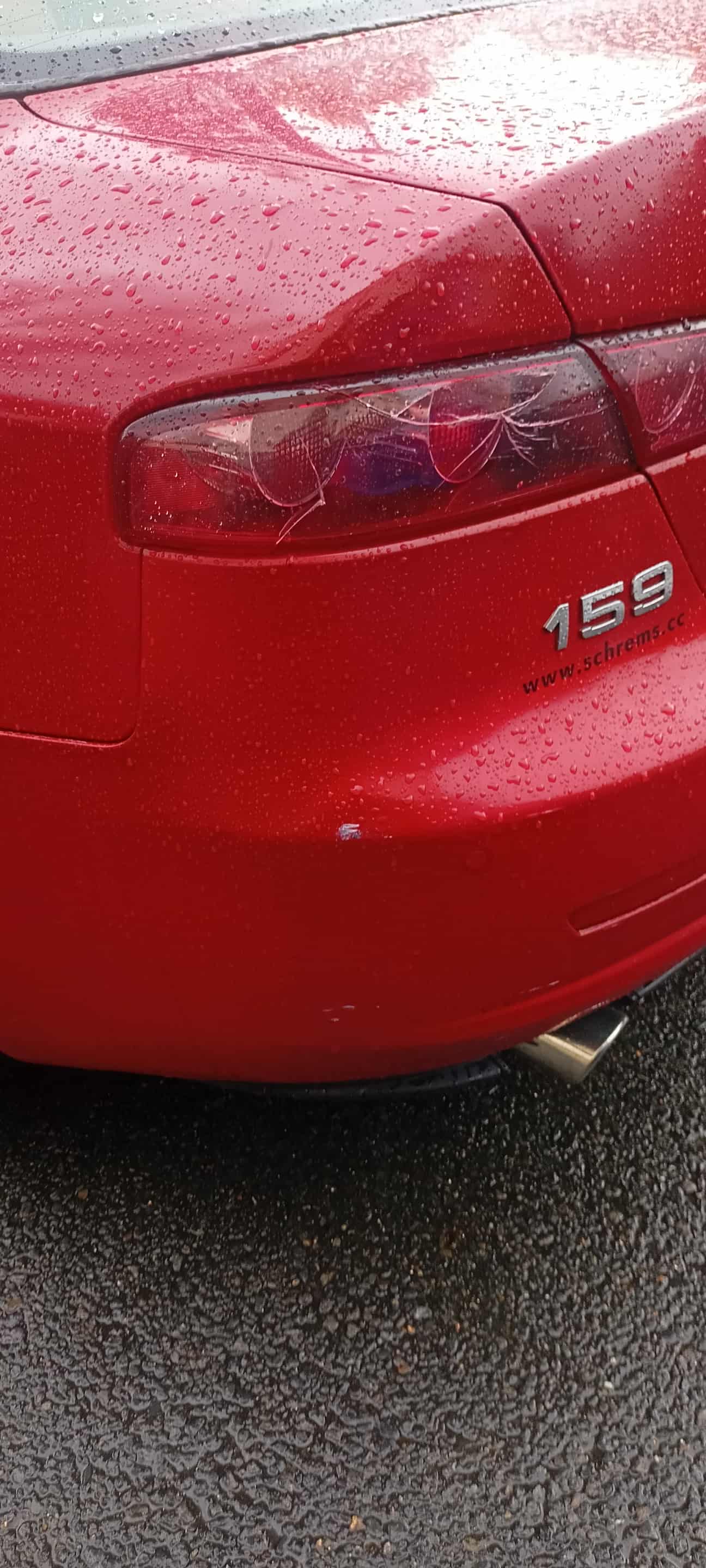

hmm, co by ne.. :smt041 Trochu bokem, teď tu byl likvidátor a čuměl jsem, díky premiant ručení u čsob za 6600kč, mě za toto
vyplatí na účet 9580 kč :D Doslova dělej si co chceš, jen nafoť, že je opraveno. Likvidátor super týpek ... miluju svou babu pojišťovačku _Q4_ :hotovej

To ti mozna s odrenyma usima bude stacit na prelakovani narazniku. A nebo za 1500 svepomoci.

swoop01 píše: 4.11.2025, úte 15:51 To ti mozna s odrenyma usima bude stacit na prelakovani narazniku. A nebo za 1500 svepomoci.
Lak si dělám sám, je tam nová vrstva dvousložky červené i clearu, tomu laku nic není, je to jen barva forda :D setřeno rukou... Je fakt pevný, zbytek poladí zvizzer... *varim varim

Tak hlavne pevnou ruku, cit a trpelivost... Kdyz jsem tohle delal ja naposled, tak jsem se probrousil skrz lak, ale taky jsem to dal a misto jen lokalne striknul a rozlestil.

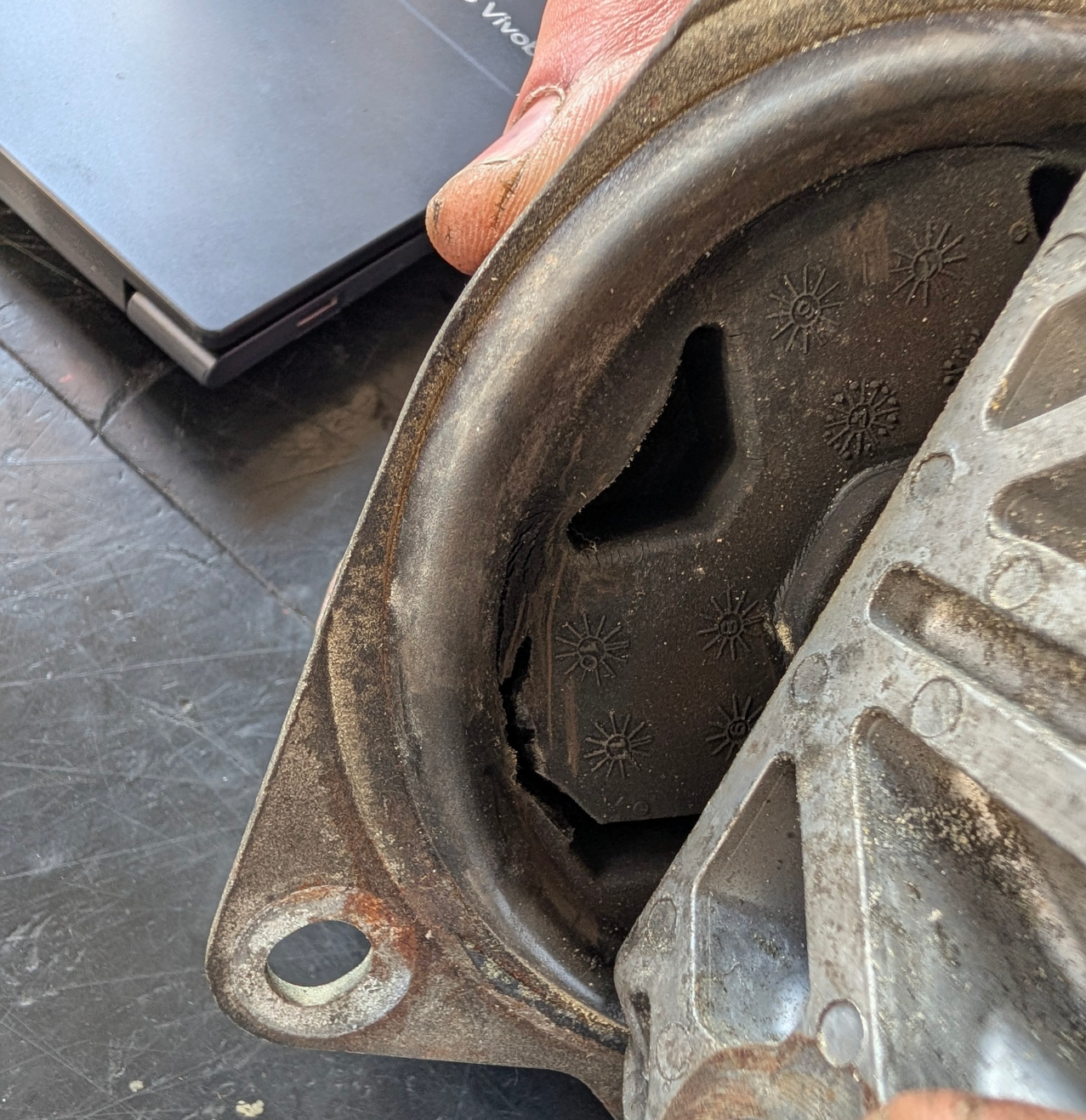

MAKI píše: 13.2.2025, čtv 09:03 Tak auto mám u mechanika a zatím našel utržený silentblok motoru na levé straně.
Problém je, že ten silentblok nejde sehnat ani u Alfy jako nový, ani použitý - dobrý.
Prý je to typická závada... Teď mne zajímá, zda všichni jezdí s utrženými silentbloky, nebo máte někdo typ, jak to řešit.
Když by měl někdo na prodej, velmi rád koupím.
Foto pro představu:
Zdravím,
tak mám podobný problém s tímto silentblokem, zkoušel jsem hledat kde se dalo a ani na Italských stránkách nikde jsem nenašel, takže Imofa bude asi jediná možnost nebo jestli to někdo našel i někde jinde?
Jedná se o silentblok z vrchu na převodovce. (OE 50501389)
MATES nemá, Vojkova budu vracet, protože to co přišlo by mě problém asi na moc dlouho nevyřešilo.

Zkusil bych pohledat na internetu nejakou firmu na renovaci silentbloku. V cesku jich par existuje. Ja sam jsem to nikdy nezkousel takze nevim. Zkousel jsem ale nechat si renovovat brzdove oblozeni prevodovky, brzdove pakny v kolech i brzdove oblozeni variatoru na jine stroje a dopadlo to dobre. Pokud je uplne v hajzlu tak bych to zkusil.

JohnyM píše: 27.3.2026, pát 17:29
Foto pro představu:
Zdravím,
Tak mám aktualizaci, silentbloky to nejspíše nebude, zkoušel se sundat i asistenční řemen a též se nic nezměnilo. Řemenicí to nebude, takže už je podezření na dvouhmotový setrvačník, ale zase je to věc, která nám nejde do hlavy, když tam je nová spojka i s dvouhmotou teprve 35tis km.
Vibrace jsou mezi zhruba 1200-1300 a 1700-1800 otáček.
Ještě je varianta, že by vynechával nějaký válec v daném případě, ale na diagnostice a baňkami to vypadá v pořádku.
Nenapadá vás ještě nějaká možnost, zda se někdo setkal s podobným problémem při těchto otáčkách?
Děkuji za rady.

Při dnešní kvalitě druhovýroby by mě ani moc nepřekvapilo, že je dvouhmoťák zase v háji 🤷‍♂️

Příspěvek od JohnyM » 16.4.2026, čtv 07:10
speedy píše: 15.4.2026, stř 21:20 Při dnešní kvalitě druhovýroby by mě ani moc nepřekvapilo, že je dvouhmoťák zase v háji 🤷‍♂️
Jako vzhledem co vidím u aut co máme tak bych se též nedivil, turbo mě přežilo 2500 km, teď to další zatím žije přes 25tis km. Středové ložisko vepředu se měnilo a též dělá bordel, prostě je hlučnější.
U jiného auta tak vypadlo spodní rameno, protože v čepu nebylo z výroby nejspíše namazané, protože se kompletně vydřelo. Vydrželo zhruba 14tis km. To auto prošlo kompletní opravou podvozku na předku a po určité době odešly nové čepy na řízení. Geometrie byla v pořádku, jen prostě druhovýroba a auto co má 2t.
U Alfy bylo i částečně podezření na naftu, protože se to stalo po tankování, ale zase byl to EuroOil, nebyla to žádná "noname" benzínka. Teď stojí a stále se laboruje, akorát dvouhmotu jsme chtěli řešit až na posledním místě, že nejdříve vyzkoušet jiné věci, co by mohli tyto příznaky způsobovat.
Dávala se tam Valeo sada včetně dvouhmoty.
