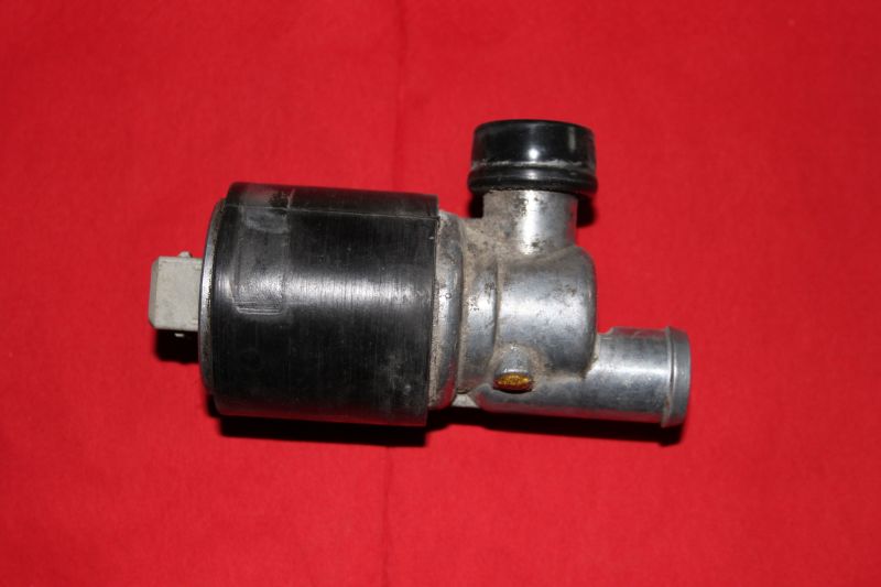

Po dlouhé zimě opět žije. Tedy zatím nemá značky, pro ty půjdu v týdnu, ale dnes jsem jí oživil. Mrcha startovala líp něž před zimou, nicméně i tak dost blbě. Musím se na to podívat, je to otravné...

No Jirka popisoval, jak jste pred Andrlakem ( sraz ) tu 164ku trapily aby vubec chytla
Re: Coyote_164 - Alfa Romeo 164 3.0 V6 12V (1990)
Zmerit tlak paliva (chronicky se rozpadaji 2 opredeny hadicky v nadrzi mezi cerpadlem a sacim kosem, vymena je jednoducha), pripadne zkouknout ten ventil volnobehu na sani?

Taky to vidím na problém s benzínem. Až bude čas, tak na to konečně kouknu.
čau--ten benál je až druhej v řadě---než budeš řešit benál, chce to proběhnout hlavně váhu--tenhle dávnej "typ s klapkou" je skoro nesmrtelnej, ale časem se "zase.re" ten poťák--čili když odšroubuješ horní kryt a isopropylem ho vydrhneš--většinou bude OK--případně to chce i pořešit vodivost.
Druhá věc je ten obtokáč pro volnoběh, /bez toho bazmeku v dobrým stavu tahle sestava s klapkou na váze, která točí poťákem , nemůže reálně existovat okolo neutrálu., protože nahodit je to fakt problém,.. čili potíže můžou signalizovat, že je KO..
/ hned nahoře--nad sáním../
Pokud potkáš tyhle dvě závady najednou, auto na jednu baterku málokdy nahodíš..po odstranění
i po půlročním stání chytne na drcnutí..
/fotku rozhozený váhy bych asi našel, ale nebude to nejspíš potřeba..je to opravdu triviální../
Teprve až potom bych řešil ten benál ...
Vsadim se na ty 2 hadicky v nadrzi, je to proste chronicka nemoc...
Ta váha léčbu isopropylem potřebuje tak jako tak ,je dobrý brát to jako běžnou údržbu
/novou váhu asi nemá--taky tenhle typ rozhodně všude nemaj v nabídce a nestojí kačku :-)/ případně pokud někdo/často předchozí majitel kvůli dostupnosti a ceně / váhu řešil z druhý ruky z vrakáče--- pak má už rozhodně natočeno... tyhle regulační čidla mají bohužel často stejnej věk jako řidič v občance a potřebujou svoje--obtokáč trpí na binec, když se nezadařilo na filtru,a natrhne se někomu vložka kterou přetáčí , nebo když provozuje kaslík s některou klipsnou nezapnutou dobře-nebo jezdí třeba i s utrženou-- prodávající, kterej ví že to půjde do světa na to často dlabe ..
Obtokáč je u 164 naprosto notorická závada.., pokud to má tenhle projev-
/a ventil je snadno dostupnej--prakticky po ruce.:-) na vrakáči pár korun a dobrej do foroty se může časem hodit../
Na tyhle projevy proto už od váhy a obtokáče začínám--až potom je teprve palivovej okruh -následně kontrola cívky, + kabelů zapalování ,rozdělovače ,svíček-jak vypadaj -
Pokud to smrdí z vejfuku benálem..je to jasný..

Zkusím obojí, ale ono to chytá blbě i když tomu šlápneš na plyn, takže to na ten ventil moc nevidím. Snad se na to v týdnu dostanu.
kdyžtak jak váhy, tak volnoběžáky mám, ve více kusech
Coyote:Zkusím obojí, ale ono to chytá blbě i když tomu šlápneš na plyn, takže to na ten ventil moc nevidím. Snad se na to v týdnu dostanu.
No právě v tom je ten vtip-
-klapka od plynu ti nepomůže, protože "druhou"
máš ve váze /proti pružince jí otvírá tah vzduchu a otáčí potenciometrem kterej je s ní spřáhlej -kterej pak udává množství prošlýho vzduchu--bez tý pružiny by se to logicky nevracelo /a díky tomu tuhle "klapku ve váze " dokáže přetáhnout jen určitej minimální objemovej průtok a otevřít jí--bez pružiny která to vrací by to šlo hned od 0--ale to nedává smysl.., protože bez protitlaku pružiny by to nereagovalo.--- při tom rázování ta pružinka musí být docela silná aby to rychle reagovalo-, když to nedokáže přetáhnout spotřeba vzduchu v neutrálu, nedokáže to ani spotřeba vzduchu při startu,protože otáčky při startu jsou 0-nic..a váha to v tomhle průtočným množství v podstatě škrtí-- objemový množství je při tom protočení starterem opravdu tak malý ...
Proto je tam ten obtokáč..bez něj to na tuhle váhu nahodíš s velkým problémem--vyndej si tu váhu a prohlídni--ono ti to hned docvakne jak to maká..obtokáč se logicky otvírá i při startu..když maká starter..
Ta úvaha--že sešlápnutí plynu eliminuje vadnej obtokáč --ze zkušenosti nefunguje..
Ale ten obtokac prece obchazi klapku a ne vahu??? Tudiz kdyz bude ten ventil zavrenej, udelam tu samou sluzbu pootevrenim klapky (pridanim plynu).HonzaR píše: Ta úvaha--že sešlápnutí plynu eliminuje vadnej obtokáč --ze zkušenosti nefunguje..
Hele já vám najdu fotky tý váhy rozebraný--ta váha obsahuje v sobě
v proudnici regulační klapku--kterou odtlačuje proud vzduchu, otáčí s ní a
tím otáčí potenciometrem, kterej je v tý krabici-hranatý víčko- nahoře..takhle je to banální..
Čili z hlediska odporu jsou tam v sání klapky dvě-- klasik škrticí, která reaguje na pedál, druhá na pružince přímo ve váze, kterou naopak proud vzduchu otáčí--spíš odtačuje, ten pohyb není symetrickej okolo středový osy, jako u klapky plynu, tahle je zavěšená za jednu stranu a funguje podobně jako jazyčková membrána na karteru pod karbecem u dvoutaktu, akorát tady jsou to pomalu vrata--čím víc vzduchu obsahuje procházející proud v sání, tím víc jí otvírá--
Váha bere "informaci" pouze z pohybu tohohle bazmeku v dýze-proudnici kterou to má v těle váhy --ten mechanickej pohyb se přes poťák převádí na signál..je to vlastně klapka plynu naruby...
Škrticí natáčí motorek a ta vzduch reguluje, klapku v týhle starý archaický váze naopak naklápí proudící vzduch a tím se odečítá množství..
Přesně z toho jsem taky vycházel, aspoň nejsem sám. A novější auta to tak určitě mají. Ale tohle je už slušná historie. Jsem na to zvědavLadin 164V6 píše:Ale ten obtokac prece obchazi klapku a ne vahu??? Tudiz kdyz bude ten ventil zavrenej, udelam tu samou sluzbu pootevrenim klapky (pridanim plynu).HonzaR píše: Ta úvaha--že sešlápnutí plynu eliminuje vadnej obtokáč --ze zkušenosti nefunguje..
HonzaR. Musím do toho kouknout, zajímá mi to čim dál více. Díky
Jenže takhle by to fungovalo, kdyby váha neměla vnitřní-docela značnej -mechanickej odpor..na moderní plně průtokový váze nemáš tyhle problémy..
Chce si to zkusit--docela jsem si s tím před lety vyhrál..a jedna 164 mě slušně potrápila :-)přesně tyhle problémy..a to kolečko bylo hooodně dlouhý..

Tak opředenou hadičku jsem tam měl jen jednu a byla teda pěkně na kaši. Jen co jsem za ní trošku vzal, tak se úplně rozpadla. Vyměněno a problém vyřešen. Startuje a především jede tak jak má. Díky za perfektní raduLadin 164V6 píše:Zmerit tlak paliva (chronicky se rozpadaji 2 opredeny hadicky v nadrzi mezi cerpadlem a sacim kosem, vymena je jednoducha), pripadne zkouknout ten ventil volnobehu na sani?
Jinak váhu jsem rozkuchnul (šel jsem na ní první před tou nádrží) a u toho poťáku bylo krásně čisto, cestičky byly i po oněch 23 letech jako nové. Takže tam nic třeba dělat nebylo. Akorát to musím zase nějak utěsnit, protože tím jak se otevřela se porušilo to originální utěsnění. Je to nějaký tmel či co...
Každopádně všem díky za rady.
Po tom všem jsem jí vytáhnul na půl dne ven a pořádně jí provezl. Mám jí rád víc a víc. Nicméně začal se ozývat řemen. Mám v plánu udělat rozvody, tak se to urychlí. Svého dodavatele dílů jsem už informoval, má radost
