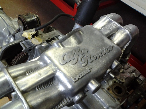

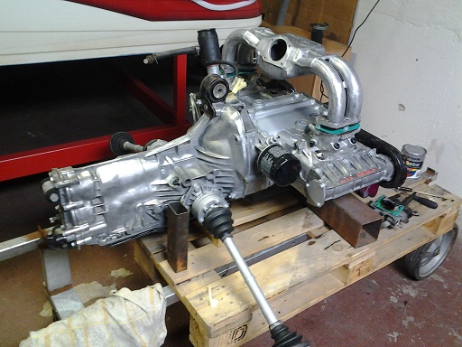

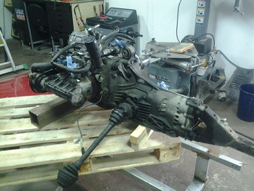

tak jsem už trochu pokročil s mou 33 cesta bude ještě dlouhá :)
trochu už vypada líp
po vytahnuti :)
po vytahnuti :)

LUXUSSS!!! :smt023 :smt023 :smt023
33 S 16V
Příspěvky: 4387
Re: Pokec o AR 33....
Příspěvek od zde. » 5.1.2013, sob 17:08
Tak to se bude vyjímat :smt023
Příspěvek od crashta » 7.1.2013, pon 08:33
hmmm :smt023
Příspěvky: 19295
Příspěvek od Kubas » 7.1.2013, pon 09:19
jo jo, tohle se v ČR jentak nevidí :smt023
Příspěvek od Ladin 164V6 » 7.1.2013, pon 10:08
Hezka prace :smt023

díky jak bude neco novýho tak to jsem zas hodim ted necham kastli vyvařit radsi profíkem než abych tam neco bastlil ...pak ji hodim na lak a pak už bude sama lepsi práce zatim jen rez rez a rez :D a kupa šrotu ,ale bude to stát za to :)

Drzim palce, pesti a vsecko! Co vse jsi delal s motorem & prevodovkou krome vylesteni?

Můžu se zeptat čím a jak si to čistil a leštil.
Čeká mě něco podobného tak abych věděl.

na motoru budu delat jen rozvody preventivně vodni pumpu ..motor nema moc nalitany je tichej nic nemlati neklepe tak do toho nepolezu auto ma najety 140 tis asi bych tomu aji veril spis stalo nez jezdilo je to z rakouska pochybuju že by to doma nekdo stačel ..
motor a převodovku jsem umyl vapkou napřed nastříkal mafrasolem na motory, pak jsem očistil kartačem kulatým do vrtačky a tak všelijak skočbrajt a jak to šlo a blok natřel barvou dalo to zabrat :)

Barvou,,, škoda, to sleze.... Ale takhle demo to vypadá dobře :smt023

a čim bych to měl zkrášlit ten rezavej litinovej blok ? at jsem priste chytrejisi dik :)

Nějak mi nedocvaklo, že je to litina... Beztak by to šlo trochu poleštit, ale "za moooc peněz, málo muziky".
Nech to být, je to cajk :smt023
