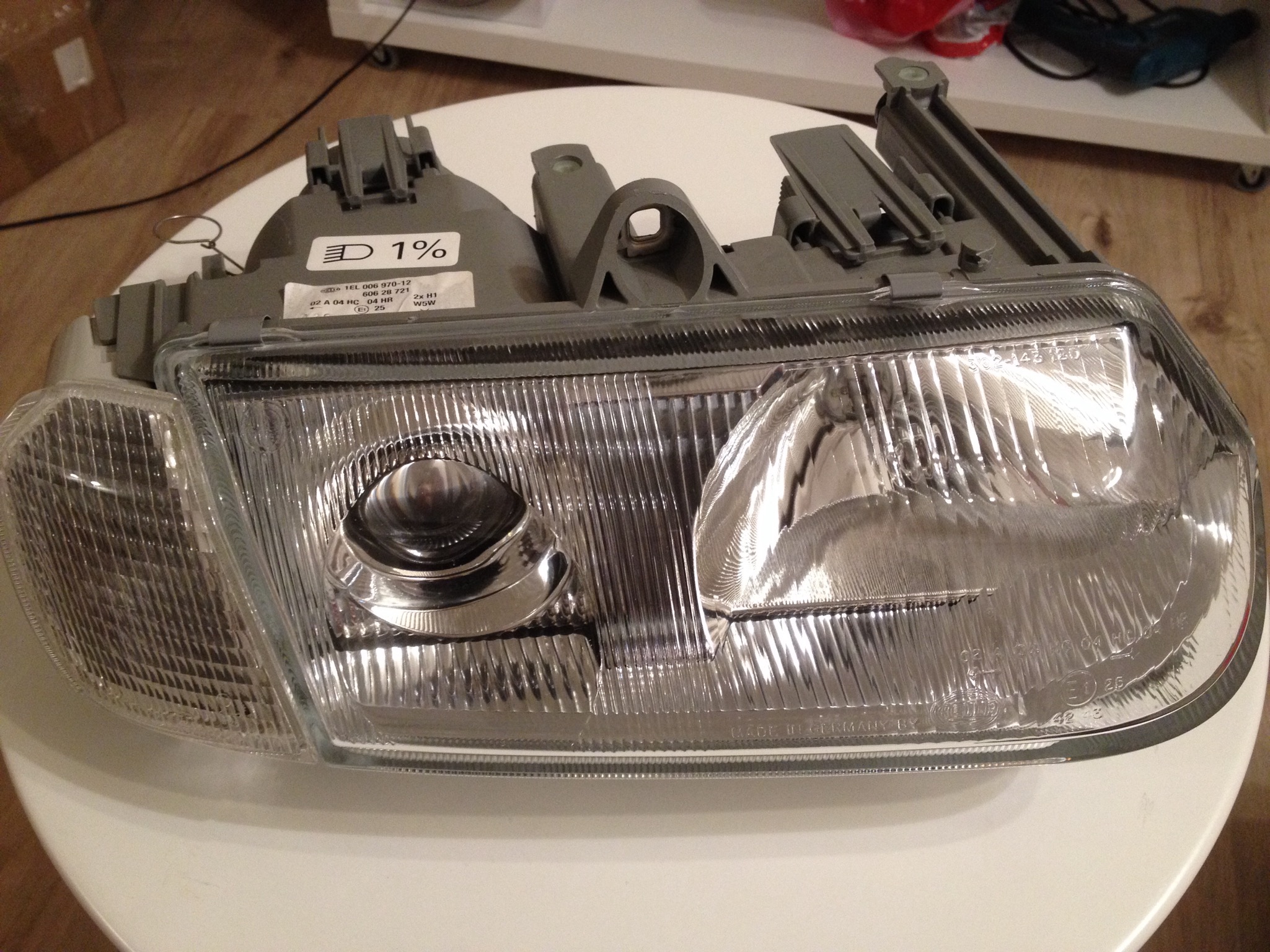

Keď už sa blíži ten sviatok zamilovaných, alfe som zohnal úplne nové originál Hella svetlo. Ešte zohnať to druhé :)

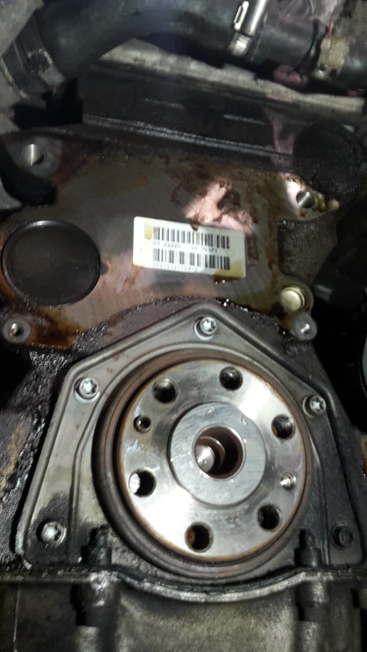

Tak dnes nová spojka, gufero pod kľukou a zátky vyvažovacích hriadeľov. :smt023

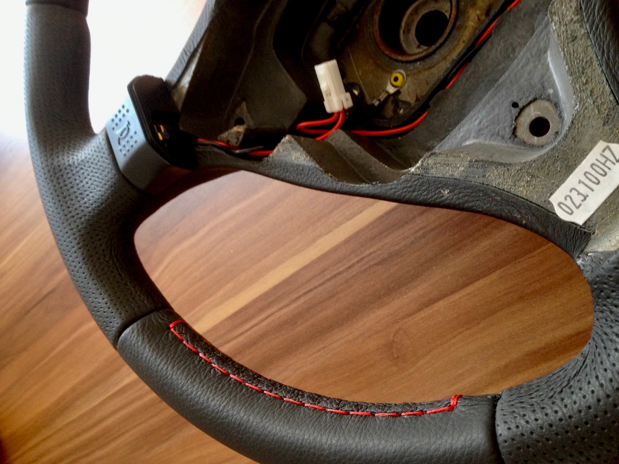

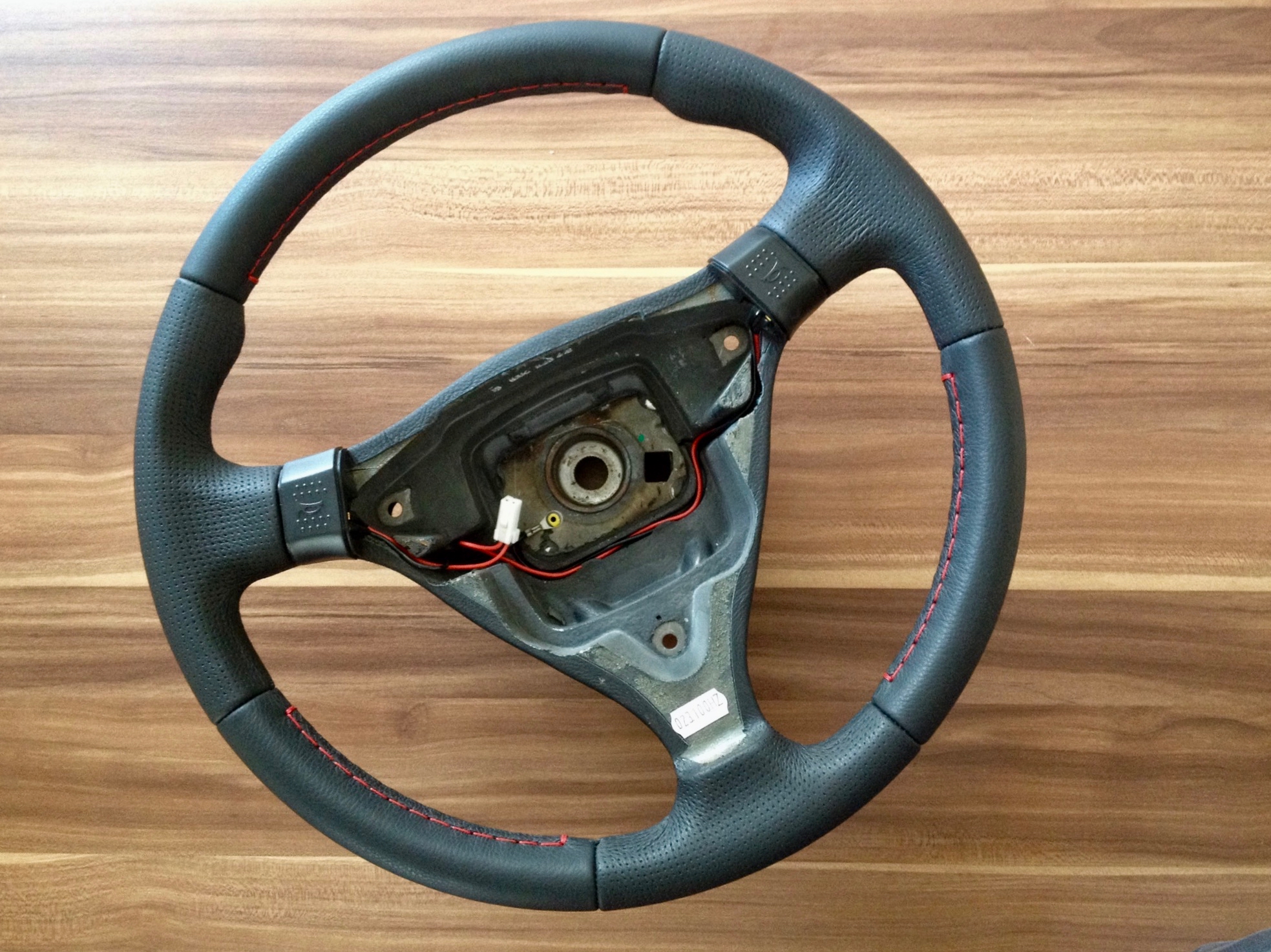

Příspěvek od Jakub_mt » 30.3.2019, sob 14:48
Dnes vyzdvihnutý okrem iného nový volant. Prevzatie spojené s pekným tripom po Južnej Morave, Martinovi díky. :smt023

Příspěvek od rammstein » 30.3.2019, sob 16:17
Ten je ale moc pěknej. Origo je origo alfaromeo1 .

pecka :smt023 , decentní, pěkný

Příspěvek od razorcz91 » 30.3.2019, sob 19:44
Já díky :) ten volant je opravdu pěknej, tak ses přece dočkal :D

Příspěvek od Jakub_mt » 1.4.2019, pon 23:28
Díky, neviem sa dočkať inštalácie :smt026

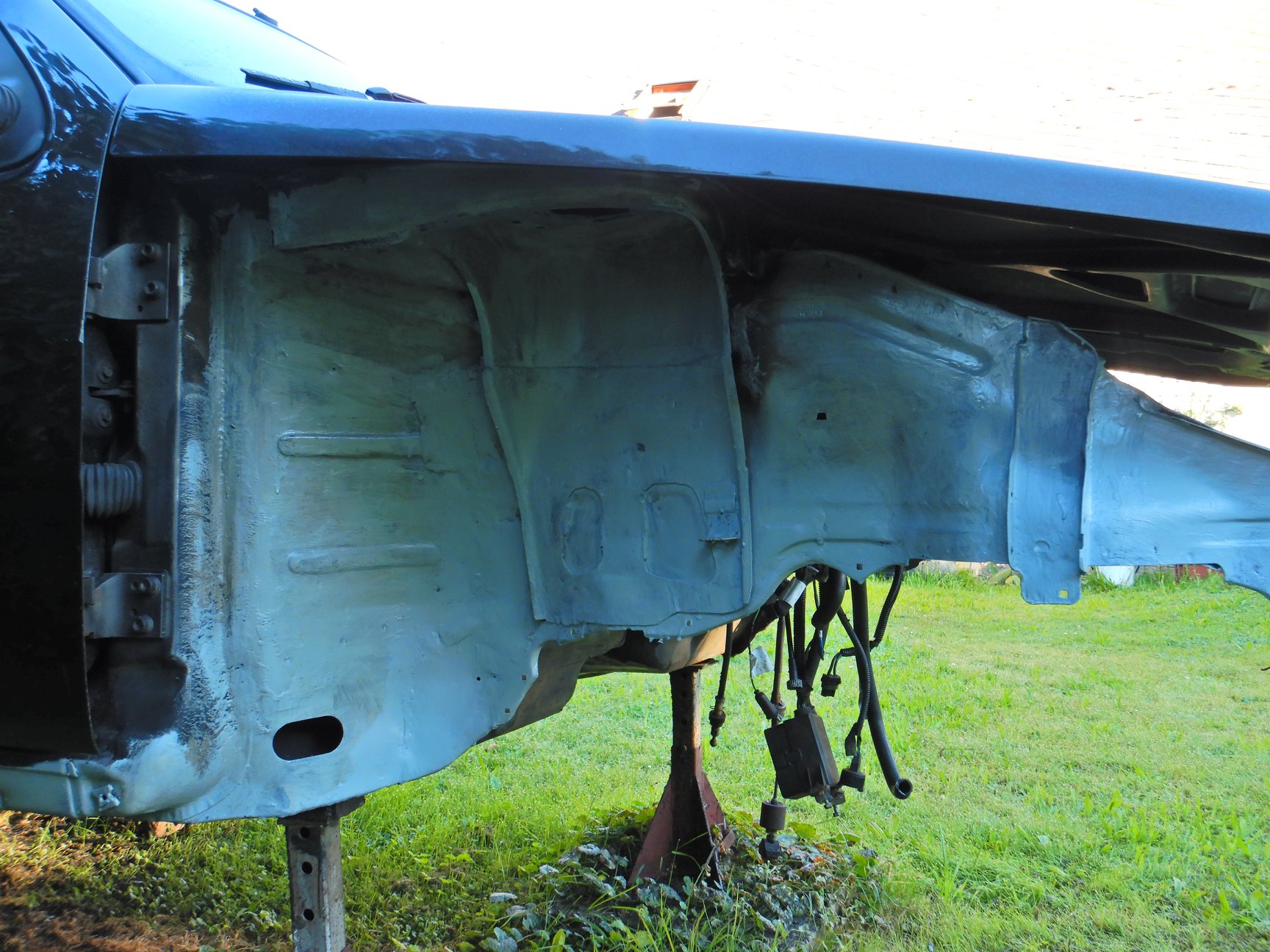

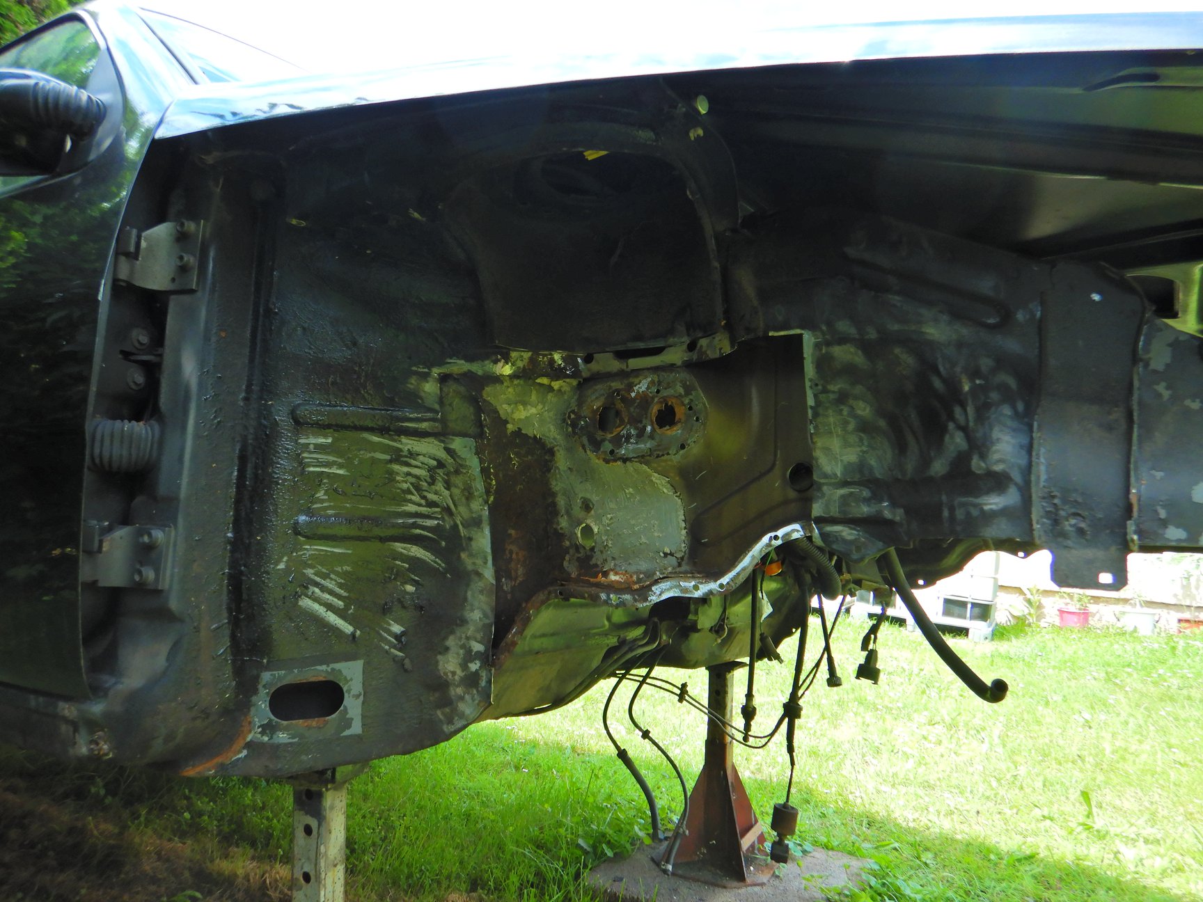

Trochu to tu oživím a zároveň pridám aj jednu otázočku.

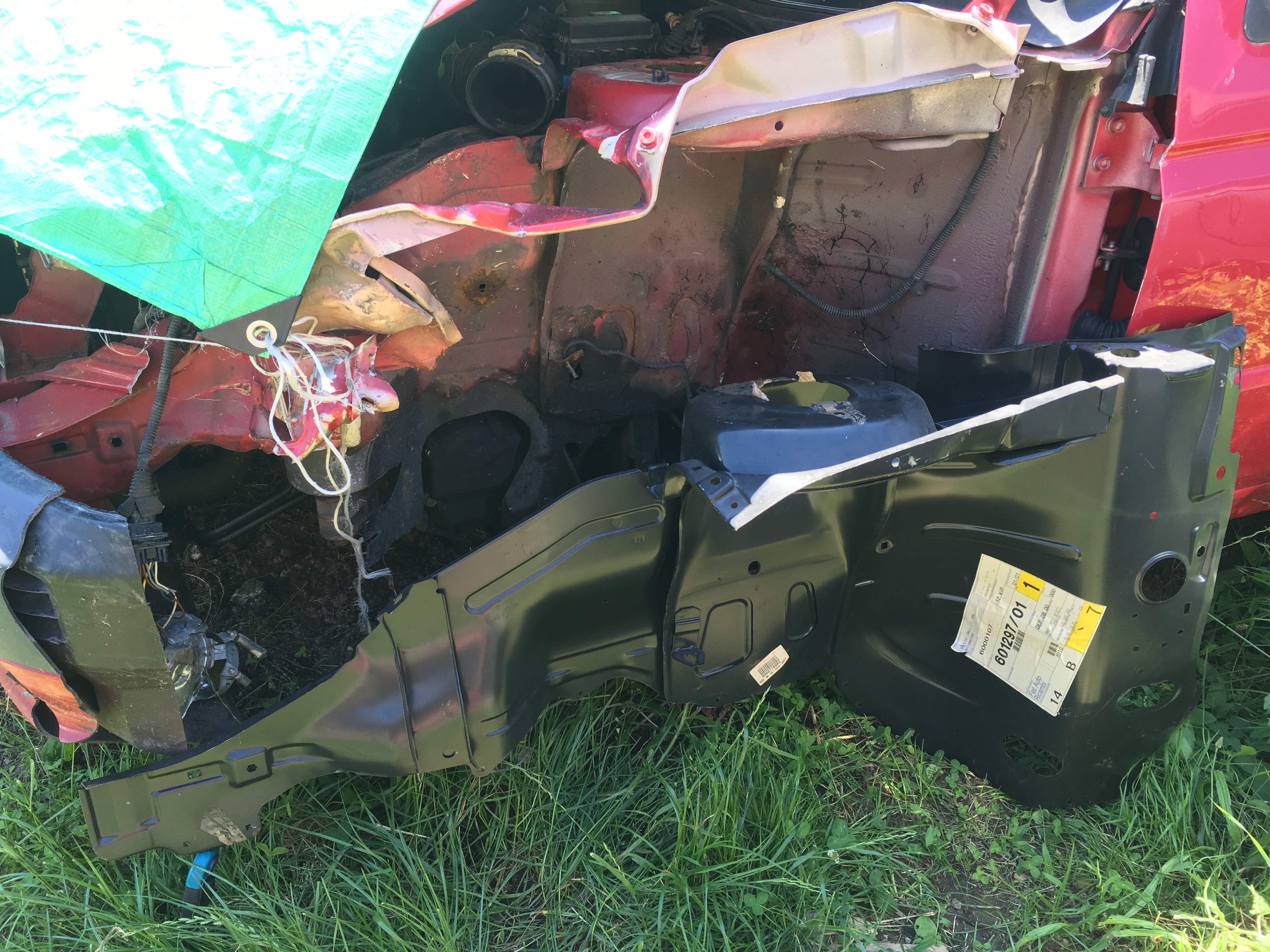

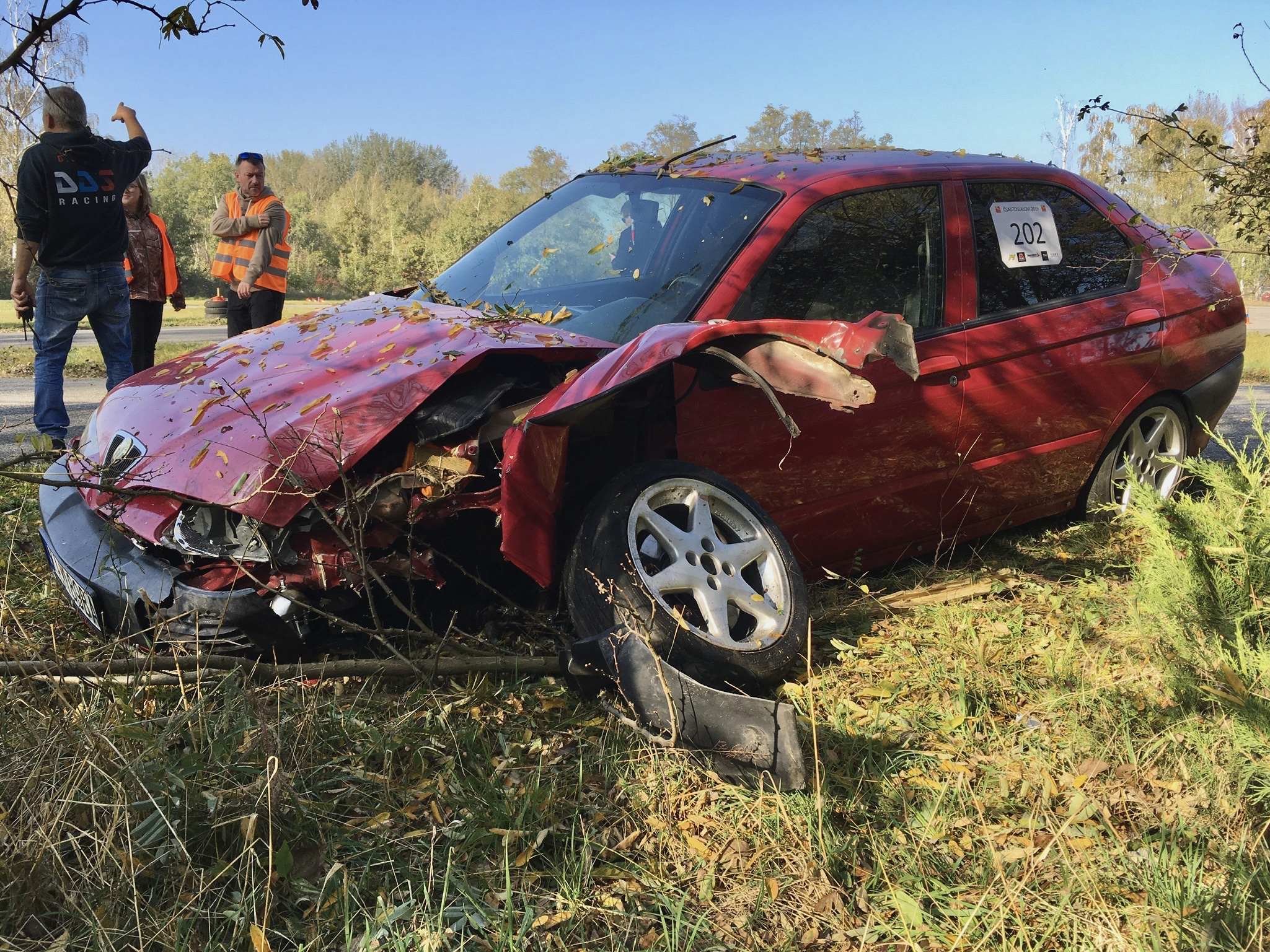

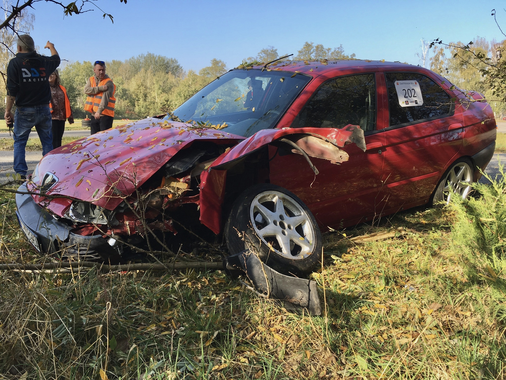

Po tom, čo sa v poslednom závode autoslalomovej sezóny roku 2019 Alfa preletela záhonom stromov ostala odstavená a intenzívnejšie som sa venoval Thesisu. S Thesisom už ale pomaly finišujem a čoskoro sa pustím do 146.

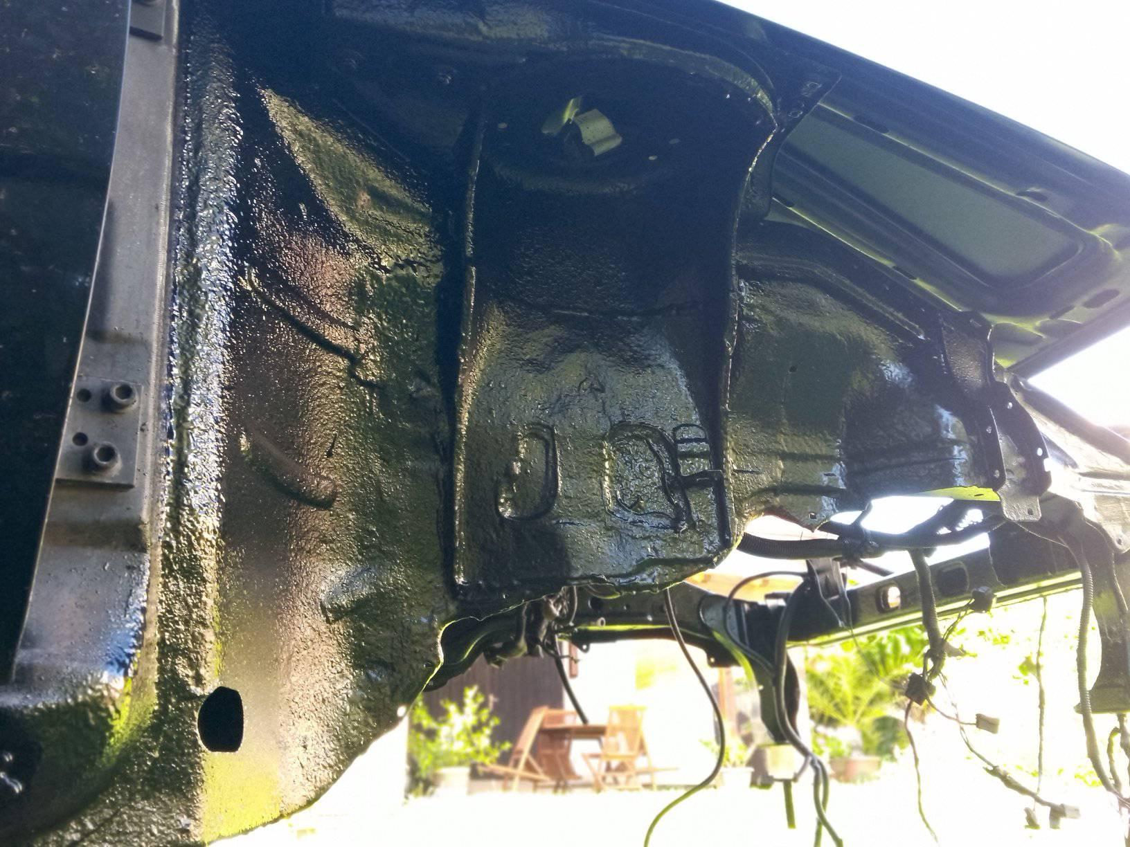

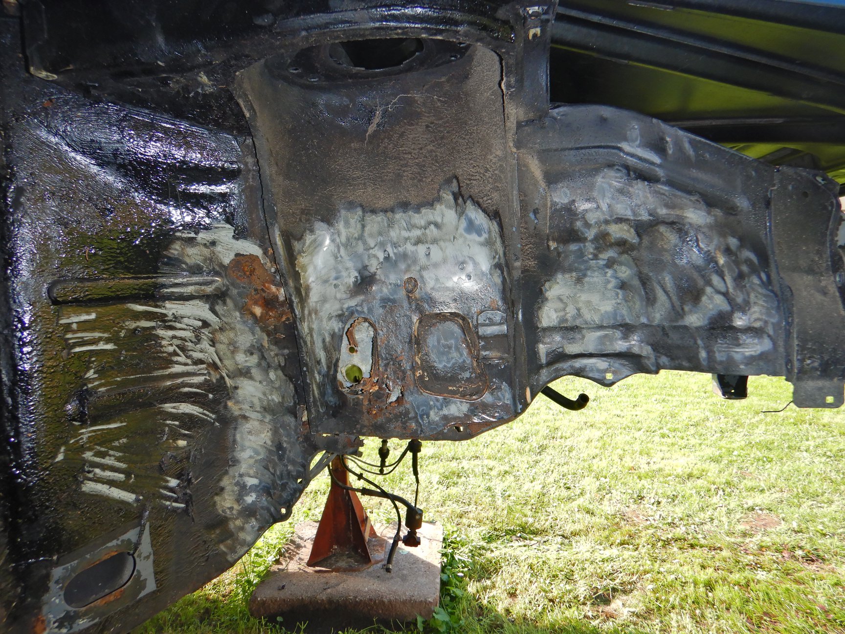

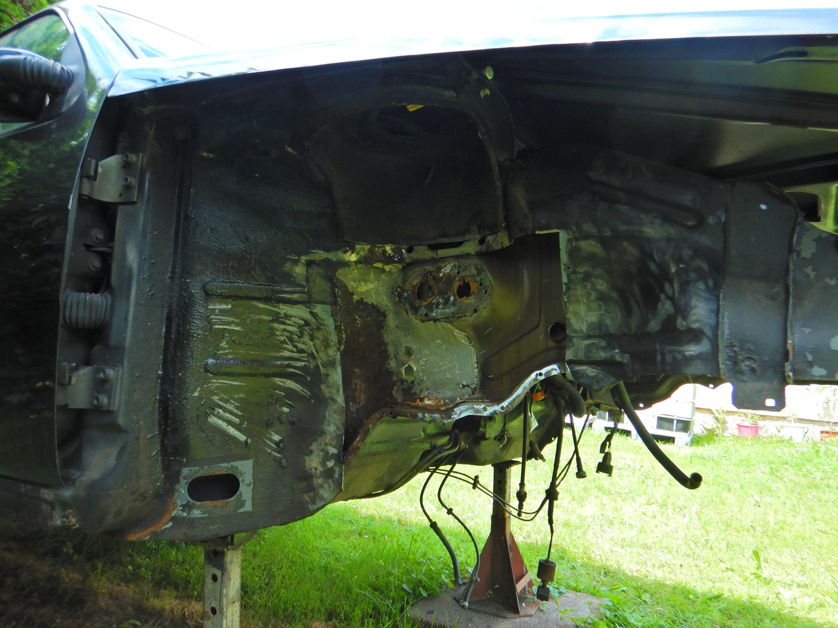

Mám človeka, ktorý mi vymení ľavý predný nosník, diel mám kúpený originál nový. Neviem ale, aká je pri týchto nových dieloch (origo Alfa, nie Poľsko) povrchová úprava. Jedná sa o základnú farbu, ktorú by bolo najlepšie odstrániť a diel najskôr pozinkovať? Alebo je to už pozinkované a stačí na to naniesť ďalšie vrstvy farby? :smt102
hno3
Příspěvky: 964
Re: Jakub_mt - Alfa 146 Ti (1996)
Příspěvek od hno3 » 9.4.2021, pát 13:18
ani z fabriky není v tomto místě zinek, je to sbouchaný z holejch plechů, a pak nanešena kataforéza...
oboustranej zinek maji povrchový panely,
jednostranej části podlahy a prahy.. a vnitřní nosník předních šavlí, tento krycí plech nemá nic...
takže pro svařování pouze odtsranit to nejnutnější, a po svaření to vykydat dinitrolem na dutiny...¨
sám jsem dělal loni podobnou výměnu na svém tipu kdy mi vyhnil tento plech zevnit - byl tam bazének na pěnové izolaci...teklo tam od torpéda.. pokud to není moc, vzal bych úhlopříčky ze zdravýho auta a zkusil to potahat na stolici, než bych nh tom azčal řezat a svářet..
když už jsme měl svářečku v ruce, tak jsem kompletně sestehoval motorovej prostor pro větší tuhost předku... měl jsme sto chudí dát i výstuhy ala coupe/156/gtv na podlahu jdoucí od přední přepážky..nakonec jsme to neudělal... kvůli trochu jinýmu tvaru podlahy
