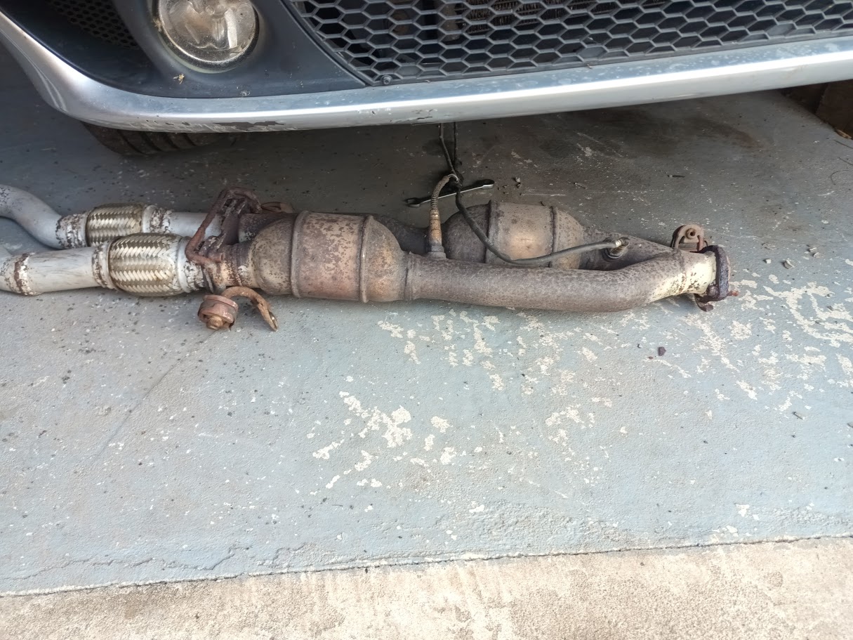

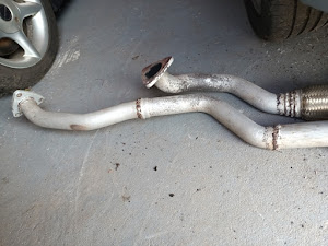

jelikoz puvodni vlnovec odesel kamsi a ja stejne chtel uz od katu pracovat ve vetsim prumeru, tak vcera nastal ten cas..
63.5 mm potrubi, vc zvetsene priruby na katu, Vbandy
takove rychlo akce s cockem ktere se vic sralo nez svarelo
uvidime co to vydrzi, material nakoupen na aliexpresu
poznatky po montazi:
1) je to tissi ( eliminovan deravej vlnovec)
2) tlak turba drzi maximum dle pristrojovky az nekam za 5500 pak zacne opadat - jsem taky vul a mohl jsme udelat zaznam tlaku v MES pred a po...
3) boucha to o napravnici
pri prudke akceleraci a zatacce v pravo... to jeste budu muset doladit..

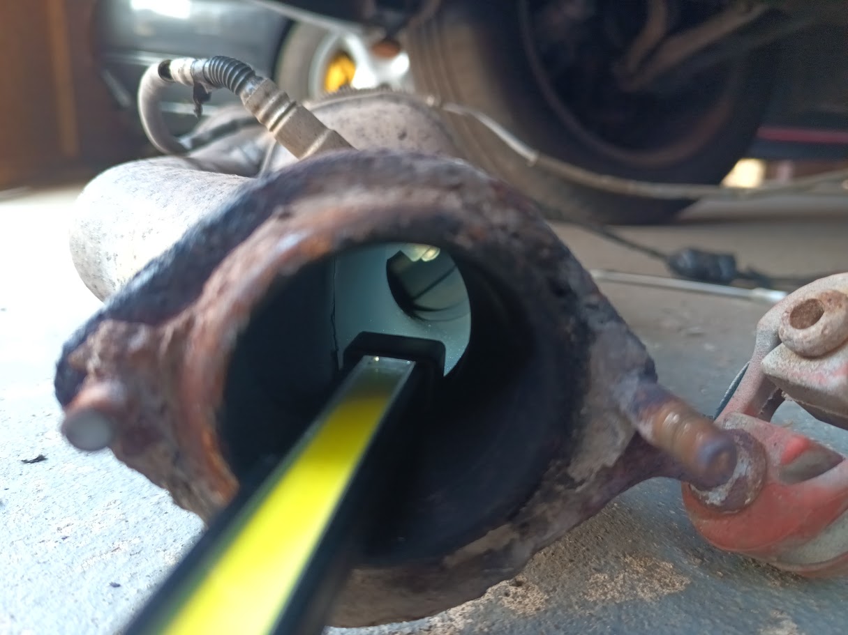

Vcera rychlo akce na 10 minut... vymena hadice od turba do IC.. jeste ze tu mame ty polaky... za 700,- novej kus i s postou
aneb jak najit 100 ztracenych koni

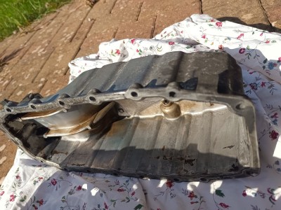

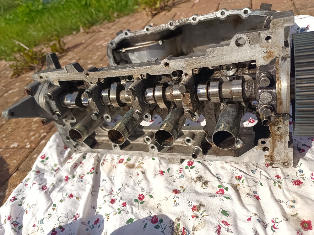

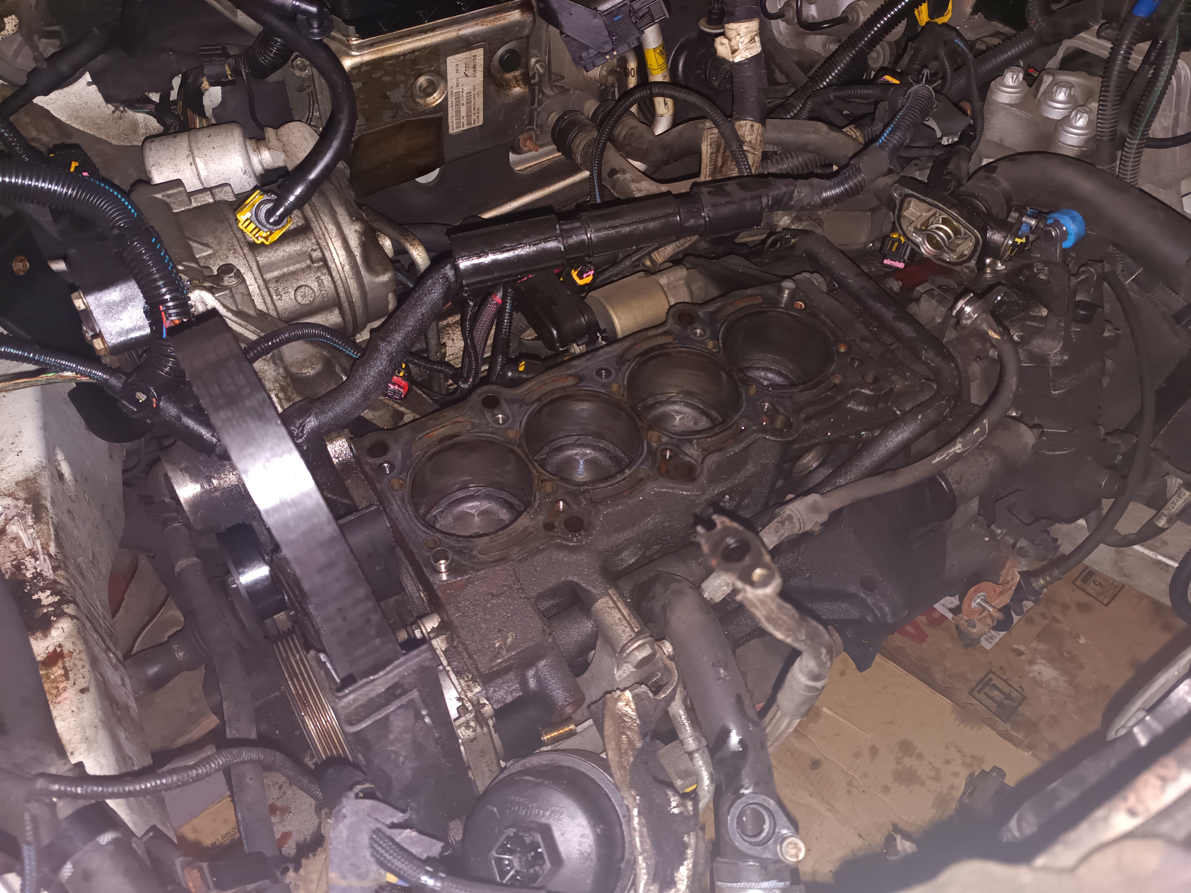

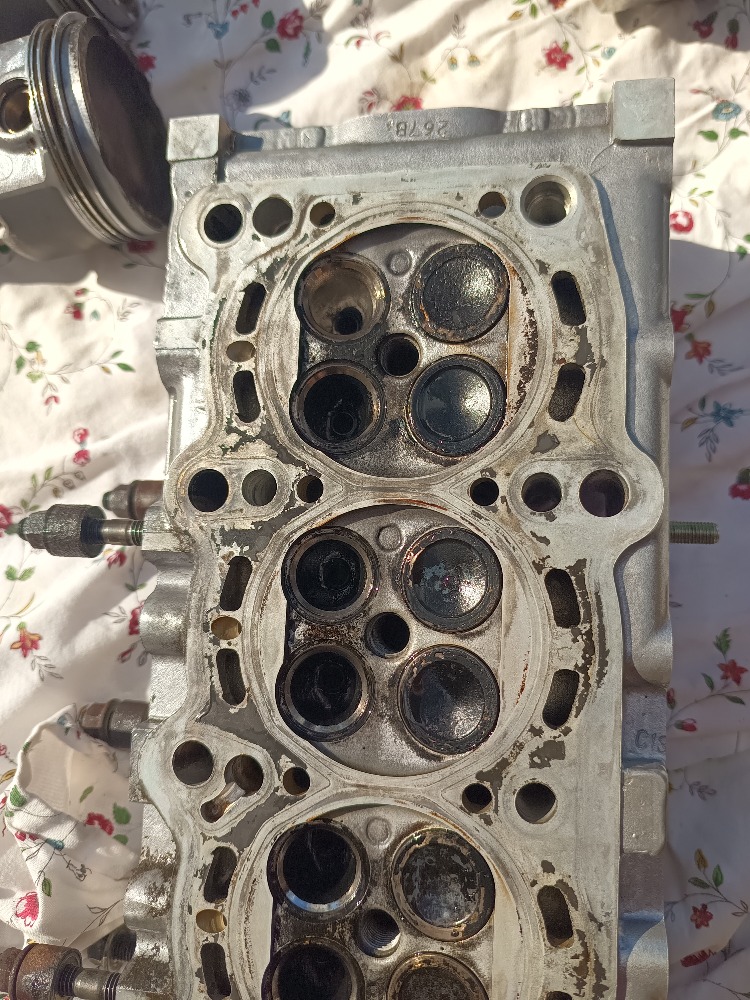

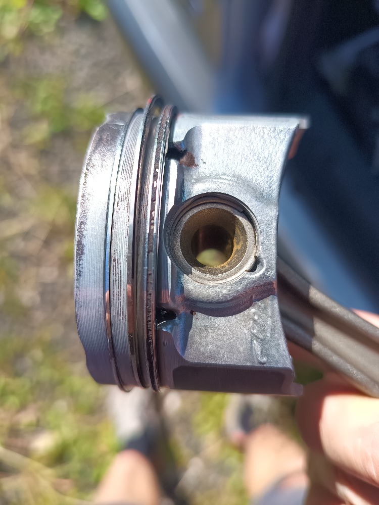

Jinak Giu má momentálně 203000km a já už si sepisuju seznam prací na jaro..jelikož nemám důvod měnit, giu stále dobře slouží, ale už registruju drobné mouchy, co mě trochu začínaji mrzet, ale dají se ještě v pohodě a snadno řešit
Motor:
-vyndat
- sundat hlavu, vymejt, vyčistit, srovnat
-zabrousit sedla, dát nový gumičky na dříky ventilů (po 15letech asi nebudou fit), vyčistit kanály a lehce upravit (oblast splitteru, vodítek, short side radiusu).
-sundat vanu, vymejt
-vytahat písty ojnice, vyvážit, lehce odlehčit (u těhto novej motorů není moc kde..
) , překroužkovat, vrtnou díry pod stírák, nový šály
- spojka
- gufera na kliku
- termostat
-repásnout turbo
-přeborusit vačku u MTD
-sotf MTD stage 2
-v rámci možností rozebrat a vyčistit jendotku multiaru - přestože aplikuju proplachy, stejně na dílech vzniká šlem
-udělat lepší hrdlo pro hadici na odvětrávání ventilového víka
- repas altíku a startéru
podvozek:
- očistit, ošetřit místa, kde se objevují boláky
-sundat přední nápravnici, opravit vymačkaný uložení šroubů ramen (dělají pohyblivou geometrii..)
-zadní brzdy
-repásnout brzdiče
- naondit facelift brzdový posilovač (nový , nechám si vyskladnit v práci a dám můj výměnou
světla:
- sjednotit teploty ledek v DLR
- zalakovat stříbrné pozadí do černé, nabo nějaké titan šedivky
kastle:
- chrom do titan šedivky, nebo černej mat (maska, lišty kolem oken)
- nárazník - spodek do černého matu..
- nějak se zas loupou lemy
tak snad to nevykvete...)

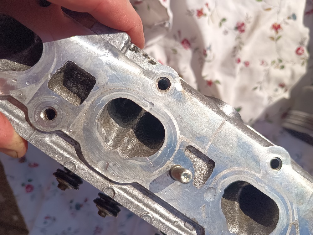

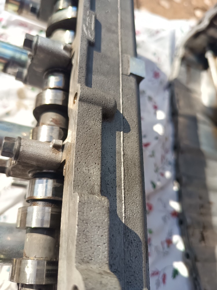

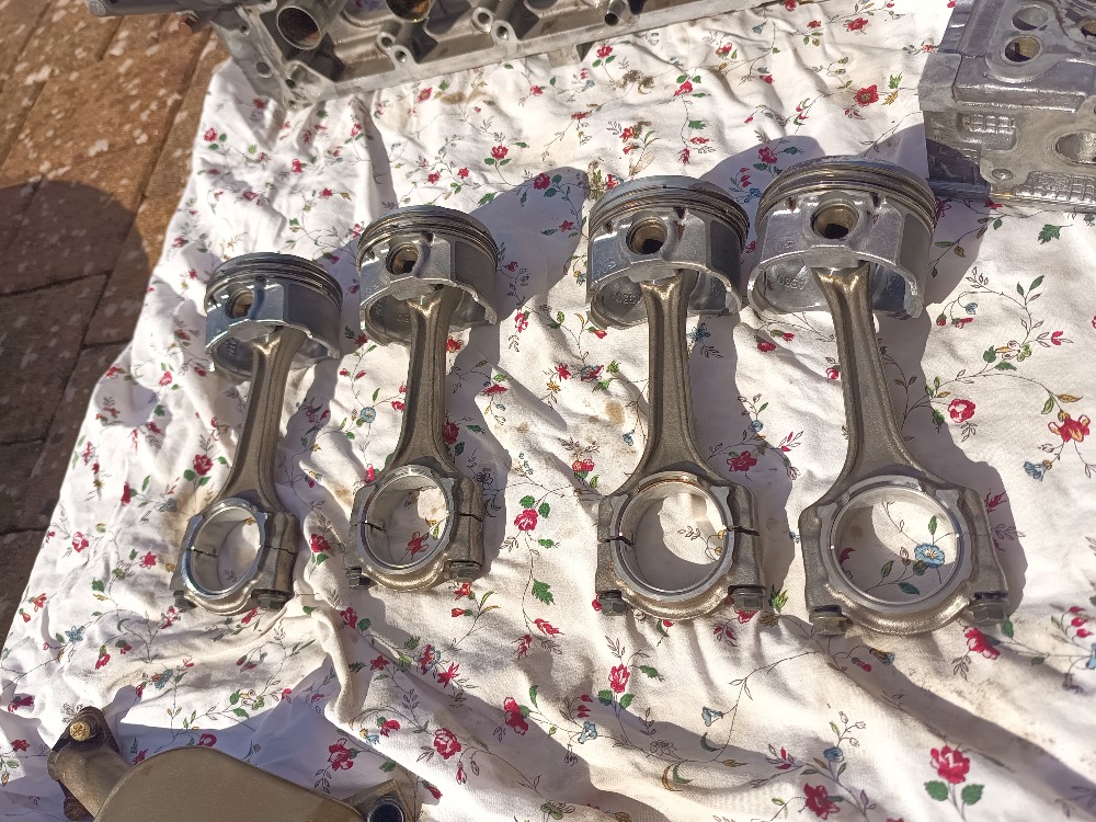

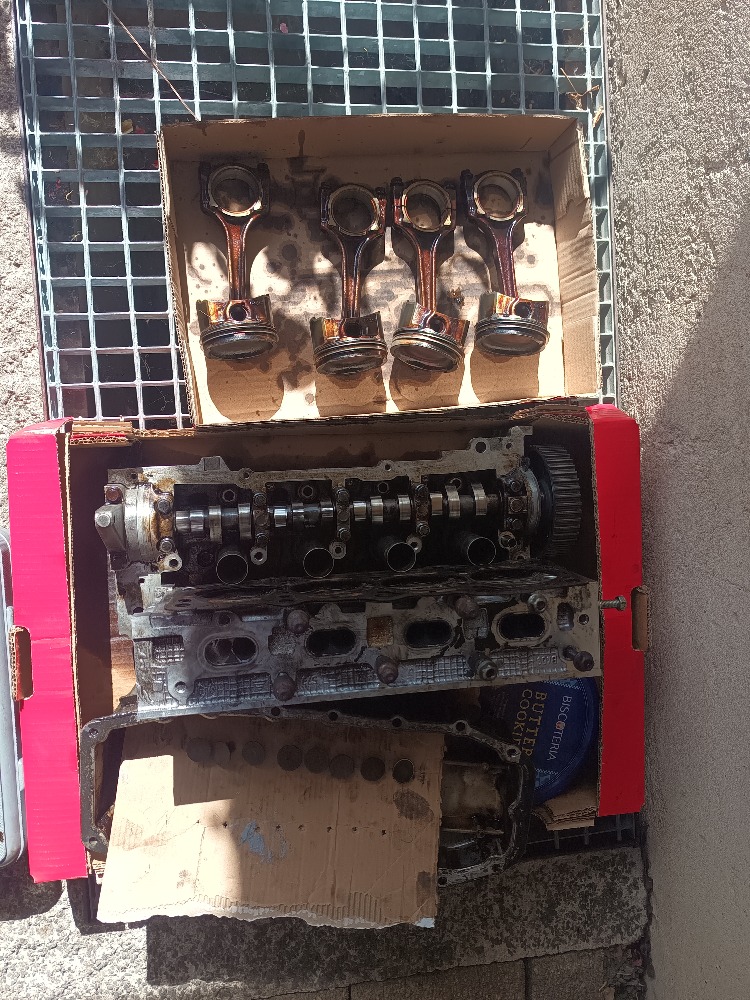

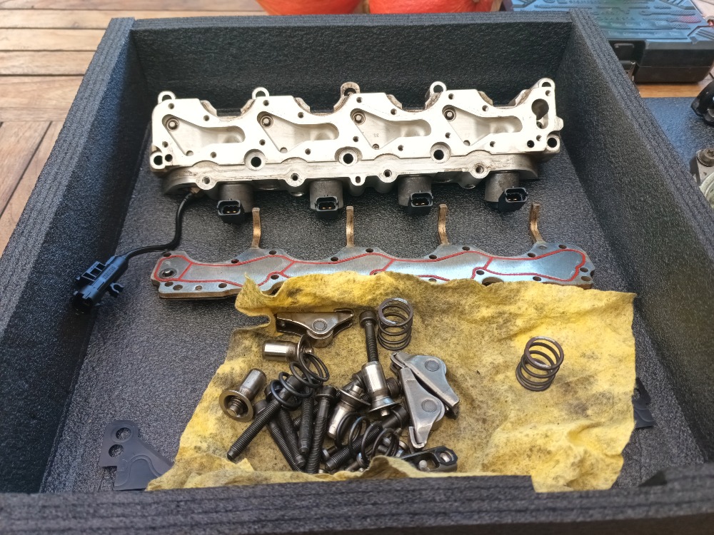

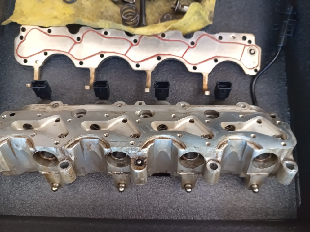

sysel zacal...
tohle me bavi.. kotel dilu a prakticky za hubicku

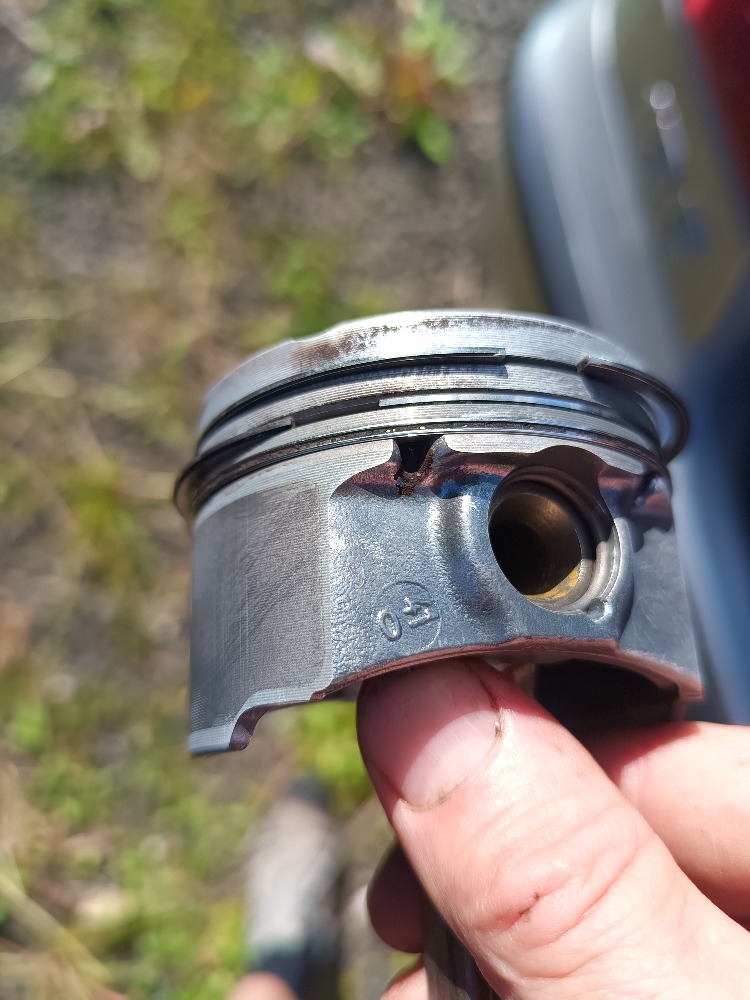

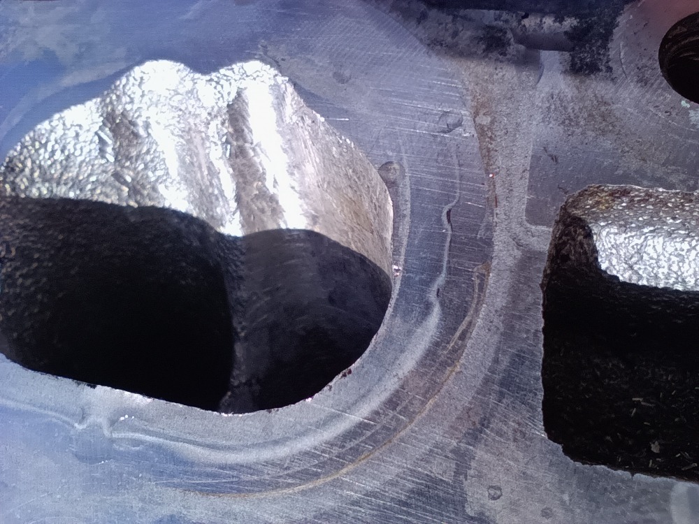

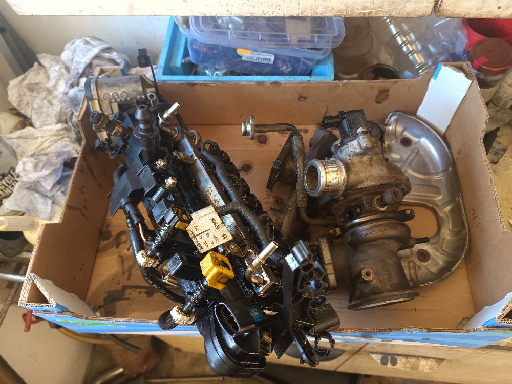

Re: Giulietta 1.4 MA (2011)

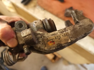

na krabici s dílama jsme jeste nesahl
hromada aktivit kolem
prio 1 ma 156, kde byl nejakej zatuhlejsi pistek zadniho brzdice... byt ocividne repasovanyho, tak jsme poridil novej trmen (pri pohledu na ceny repas sad mi novej tmren daval nejvetsi smysl..)... dale vysypanej kat.. ten jsme sehnal jety, ale dobry + nove origo downpipe- puvodni byly uz vselijak vareny.. myslel jsme ze svarim neco nerez, ale chtelo by to min CF2 svody a co ja vim jak to legalne pak projde emisema.... takze jsme zvolil cestu takovou, at to jezdi aniz bych pred STK schanel buchvikoho kdo to protahne
jakmile pojede 156.. vrhnu se na 159 na predni napravu, kde je horsi PP tlumic a nejakej cep
pak se budu moci venovat G
a na to asi abych si vzal dovolenou
mezitim.. nejen auty je clovek ziv... si hraju s upgradem letite silnicky (z roku 2011)..znovu vylesteni Al. ramu (uz byl v r. 2018, pak diky celorocnimu provozu skysnul, tak sem ho obrousil a zalakoval plastidipe...), nejaka nova kola, sedlovka, riditka a dalsi komponenty, aby to byl takovy "restomod" .. dle hmotnosti dilu budu nekde lehce pod 7kg.. coz mi je tak nejka k prdu, kdzy mam 85kg
byt o 10kg lehci.. bylo yb to lepsi
a k tomu si stavim noveho bajka - nechci nic katalogoveho, navic mi prijde zvraceny davat 100 000,- za kolo co vazi 12kg... takze individualni volba komponent.. zakazkova kola, ram Ritchey (uvazoval jsem i nejakou stavbu.. ale terminy a cena vyhrala..), foxka vidle... dle hmotnosti kkomponent co jsem navazil to nebude mit vic jak 9.3kg
a vejdu se v poho do 80k

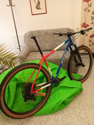

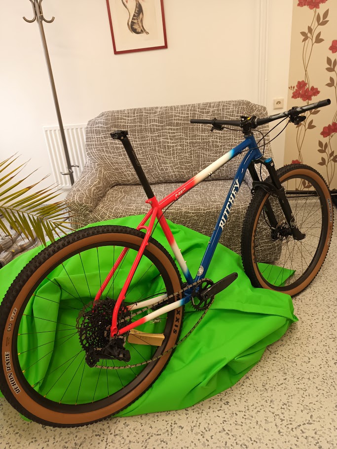

Tie zadné strmene na predface 156 sú z výroby bieda, tiež už som to riešil pár krát. Ešte raz a dám z faceliftu, ale mám dojem že treba aj tehlicu, tie snáď budú držať lepšie.
Po katoch hlavne nebúchať kladivom, keď ti nejdú povoliť šrouby.
