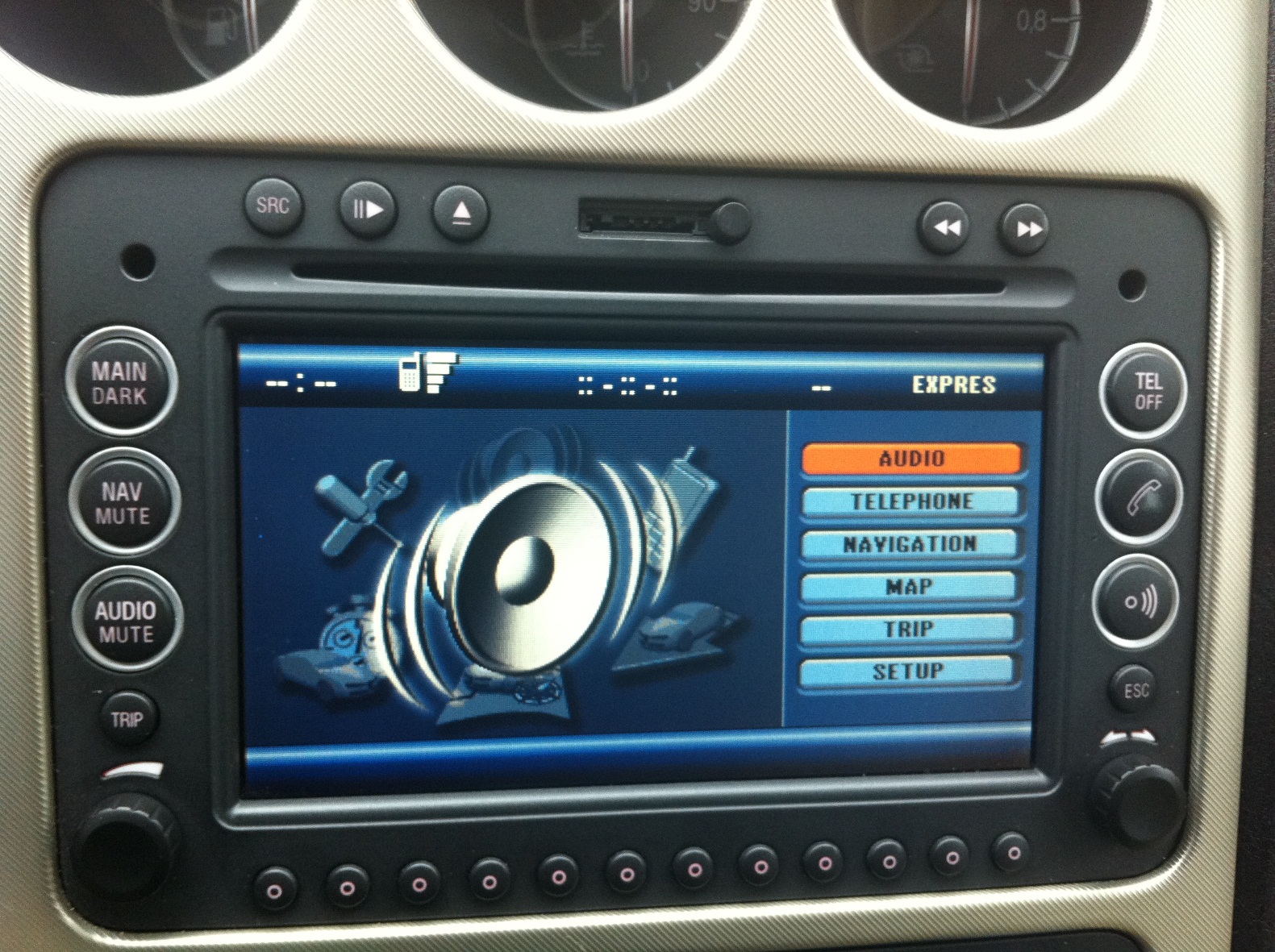

Kocour666 a Priatelia:
Dnes ráno že idem k doktorovi na kontrolu vravím si,
„Že jak dobre že mi nejde rádio aspoň si vychutnám zvuk 5 Valca „ :smt020
Ale nedalo mi a ešte ráno že však skúsim ešte raz ten postup na aktualizáciu,
ešte skôr než začnem vymontovávať navigáciu z auta
(lebo to zaseknuté CD von samozrejme nechcelo isť)
keď už mam vo vnútri zaseknuté to FW cédečko, no a ČO sa nestalo ....
ANO, UPDATE prešiel v poriadku a ako je vidno aj na obrázku sme v novom triku,
pekne po Anglicky komunikujeme aj text aj navigácia aj mobil.
Ako ja žasnem, že čo všetko je možné s tou navigáciou.
Takže ak sa niekomu stane obdobný problém,
odporúčam nepodliehať panike, nechať to tak.
Odhadujem že nakoľko som CD nemenil (lebo von nešlo),
bol celí problém spôsobený nečitateľnosťou disku.
Dodám že skôr ako som šiel prvýkrát aktualizovať, som cca 1 hod predtým skúšal mapy a počas
tohto čašu sa cela navigácia zohriala a mohla sposobyt horšiu čitateľnosť média.
Pravdepodobne pomohlo to, že vonku bolo dnes ráno chladno a je celkovo známe,
Že keď necháte CD ochladiť, je lepšie čitateľnejším až sa zase nezohreje !!! 
Ešte pre tých čo majú ešte starú verziu FW a váhajú čí isť do toho,
Odporúčam URČITE HEJ. Teraz je ten vzhľad celkom o niečom inom,
Je to živšie graficky modernejšie aj keď veľa funkcii asi nepribudlo,
ale jednoznačné to vyzerá LEPSIE.
Takže teraz som šťastný ako :13: ze to cele funguje.
Tak konecne je z toho radio :-))
