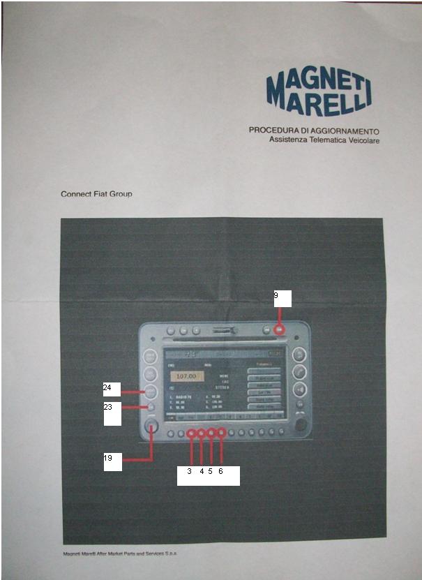

Přiložené ISO máte vypálit na klasické CD, aby to fungovalo

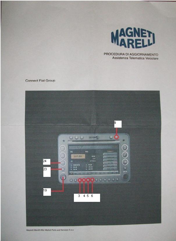

Návod :
1 - vypněte autorádio s zapalování tlačítkem (19)
2 - Stiskněte tlačítko TRIP (23) na Připojit k přístupu na obrazovku-TRIP OBECNĚ
3 - Z obrazovky TRIP OBECNÁ MY CAR stiskněte tlačítko na spodní části displeje, tak jděte do obrazovky odpovídající využití pozici, měrná jednotka, teplota, objem bzučák, atd. ..) Může se stát, že MY CAR není k dispozici: v tomto případě jít directementau bod 4
4 - Přejít na stranu obrazovky stisknutím AUDIO AUDIO (24)
5 - Vložte disk CD firmware, a počkejte několik sekund, CD okno ERROR.
6 - Vypněte tlačítko Připojit zapalování (19). Počkejte, a ověří úplné vypnutí systému.
7 - Zapněte klíček zapalování CONNECT (19)
8 - zobrazí se zpráva: FLASHER PROGRAM s posloupností operací, které se děje.
9 - Tisková rychle a bez přerušení 3-4-5-6 následující tlačítka na spodní straně a tlačítka (9) až ke krajní pravici. (S cílem vyřešit rychle 3-4-5-6-9)
10 - dvojitý přepínač potvrzuje uznání heslo.
11 - Po druhém sledu a realizovány.
12 - CD se vysune automaticky, odstraňte ji.
13 - návrat z loga ALFA CONNECT ON / OFF (19)
14 - operace bylo dosaženo: CONNECT je v provozu.
15 - SELF Nyní zadejte a ověřte, že SW byl správně načten do online verze SW, ověřte, že nejnovější údaje odpovídají SW naloženo. Příklad .... 11.3 (pro více informací viz postup AUTODIAGNOSTICCONNECT 2. generace)
Pokud z nějakého důvodu (např. zavedení nesprávné heslo), postup aktualizace nezdaří, systém vypne a automaticky restartuje bez zobrazení loga ALFA.
V této situaci (s černá obrazovka), zadejte heslo a čekat na Vzhled zprávy o stavu modernizace v těchto případech se může zobrazit několik vteřin zpoždění.
Přístroj se bude opakovat sekvenci dvakrát vyhynutím / zapalování, a nakonec zanikne, je nutné přidělit bodu programu 7.
tak snad se Vám to líbí a.vs.s , pokud někdy dám zpět origo navigace, šel bych do toho

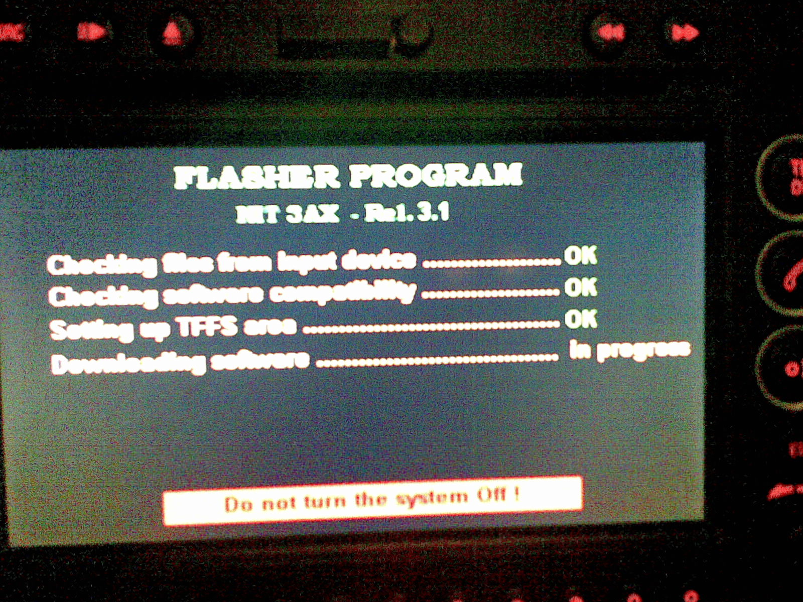

No tak jsem v perdeli kucíííí... jsem si to teda stáhnul z netu z toho odkazu na rapid, vysmažil, dal do rádia.. začal průběh instalace a při fázi "downloading software" to nedojde do konce akce a restartuje se to. A tak furt dokola. A CD z rádia vyndat nejde, takže je teď rádio nepoužitelný.. tak doufám, že mi to v autorizovaným servisu daj do kupy, i když nevím jak, CD se z rádia nedaří dostat aby do něj mohli vložit nějaké originální z původním firmware. Je mi z toho docela zle.. :vom: :(

Tak furt nic, celou cestu dnes ráno z HK do Prahy jsem si s tím hrál, myslím tím, že když se to nenačetlo a samo vyplo, tak jsem to znovu zapnul a nechal opět načíst a furt nic. Prostě se to v té fázi kdy už to načítá nový firmware (downloading software... in progress) z CDéčka restartne, pak to zkusí krátce načíst znova a pak se rádio vypne. A samotný CD nejde z rádia žádným způsobem co mě napadl vyndat. No pokud se utrhnu během dne z práce zkusím tu pojistku. Prostě potřebuju nějakým způsobem dostat aspoň to CD z rádia. A to, že by to mohlo být špatně vypálený mě napadlo, ale když se mi to špatný CD nepodaří z rádia vyndat nemám jak vyzkoušet nový :( A jinak vypaloval jsem to rychlostí 8*, míň mě mechanika nepustí a médium snad taky nebylo tak nekvalitní. A rádio "na vyhození" snad nebude, jen mě to v nejhorším bude stát nějaký chechtáky ve Fiatu kde si to nechám přeflaschovat původní verzí. A to by snad měli umět..
