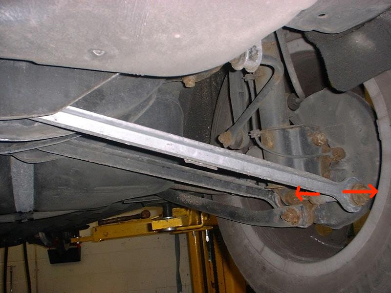

Ahoj, tohle mě vrtá hlavou a nenašel jsem na to ještě odpověď. Je normální že má zadní příčné rameno na zvednutém autě vůli? Konstrukčně tomu asi nic nebrání. No co myslíte? :)
Alfa Romeo 166 3.2V6 24V
Re: Přední a zadní ramena
Příspěvek od Ladin 164V6 » 27.2.2011, ned 21:16
To urcite neni :D Mas KO silentblok nebo nejak podivne utazenej ten sroub
Příspěvek od coyote » 27.2.2011, ned 22:01
Podle mě spíš KO silentblok než neutažený šroub.
vavrusam: A teď si vem, co ta vůle dělá při jízdě :wink:

Díky všem :) Ten šroub je dotaženej :) Vůle je tam jen ve směru jak jsem vyznačil, tedy silentblok "jezdí" po tom čepu nebo jak se to jmenuje asi 3mm. Nevymlácenej by se po něm neposouval? To se tam natlouká nebo jak? :D No aspoň mám o čem přemýšlet, jestli shánět lis a powerflexy nebo celý ramena :smt023
EDIT: Ta fotka není z mého auta, jen pro názornost :wink:
