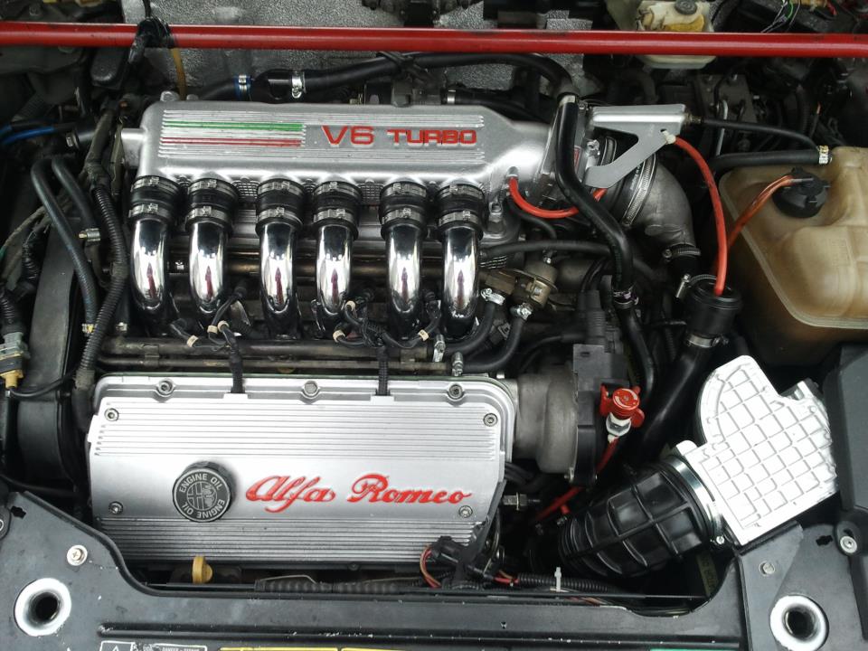

Začínám se přiklánět k názoru že si ještě sedají ventilová sedla... Najezdím cca 1000km a zkusíme nastavit znovu vůle... Jinak včera sem se svezl.... Nějakej chytrák mi na regulátoru natočil obrovskej plnící tlak(už věřím že funguje),to co se stalo po prvním prudším přidání plynu si budu ještě nějakej ten pátek pamatovat a byl sem z toho docelo vykulenej:-). Vyletělo to jako raketa,ale nesíhalo zapalování... Taď už je to zase stočené,a možná až moc:-). Jakým diag.programem mám prolustrovat motor. jednotku??? Ve Fiat ECU Scanu,není.. Tuším že je tak ME2.1... A Alfa diag mi nejde na Vistách... Grrrr...

vypadá nádherně
Tak snad si sedne a bude naprosto ok.
JJ, hrátky s MBC jsou zlý, kdysi jsme si hráli na Nismu od 0,7 po 1,4 na 100okt.

No nic jiného už mě nenapadá.... Ještě ty palivové lišty a budu spokojenej:-). Naposledy sem takové zrychlení zažil v Porsche nebo Focusu RS:-):-):-)

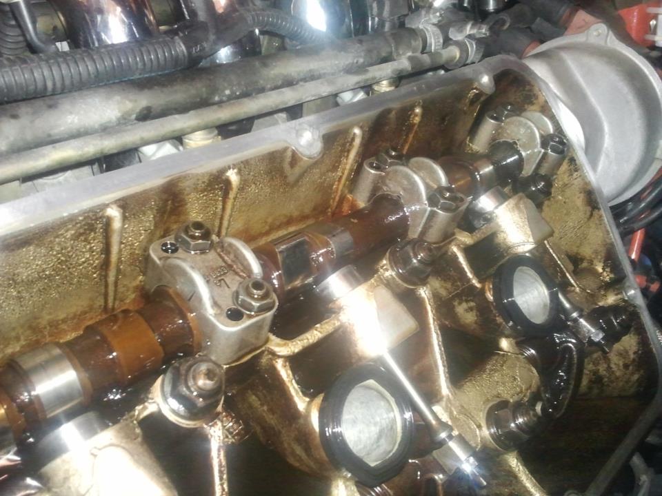

Tak vážení... Trápení je u konce,ale nové nastává:-). Co si neuděláš to nemáš.... Dneska sem to nechal u kamaráda otevřít,a je uplně oholená vačka(tém se rozhazují vůle atd),je to jak na struhadle!!!! Takže za 1.mrknu do druhého motoru,ale nechce se mi to kuchat,bo je kompletní... 2.kreibich-horkej adept... 3. máte někdo dobré vačky????:-) Nebo sháněl jste někdo nové??? Už sem do auta vysypal všechny svoje úspory,ale já to k...a nevzdám:-):-):-):-)
Re: 2.0 TB potkan...
ehmmm ...... já dneska o vačce něco řikal .....:-) Nevim, Krejbicha bych vynechal, ten ti tam to chybějící navaří a zanitriduje, ale podle mě je lepší zajet za Luďkem a vzít od něj vačku z jinýho motoru, nebo kuchnout ten tvůj, až budeš zahojenej tak ji jen dokoupíš a máš klid. KUCHNI UŽ KONEČNĚ TO DRUHÝ GTV!!!

No a to si toho "motorar" nevsiml? Nebo to je spis nasledek jeho prace?

Pravděpodobně následek... Ale když sme to rozhodily,mechoš mi vačku ukazoval.. Byla na tom taková jako když jehlou pobouchaná ploška(ne na špičce vačky)... No a pak asi stačilo pojebat ventilové vůle a ze zdvyhátek máme strouhátka:-).Ladin 164V6 píše:No a to si toho "motorar" nevsiml? Nebo to je spis nasledek jeho prace?

No Krejbich se Ti do náváření asi moc nepožene, má s tím takový zkušenosti, že se to občas zkroutí a pak je problém s broušením. Sháněl bych jinou dobrou a tu pak třeba nechat "naostřit" Krejbichovi. Problém je vždycky ve zdvihátku, pokud tam je taková popraskaná vrtsva tak ta pak oholí vačku. Takhle to vypadá: http://larini.rajce.idnes.cz/Hlava_Alfa ... G_4813.JPG
Jestli tam to zdvihátko takhle dal utrh bych mu k...., dobře tak teda ucho..
Další možnost je, že se zdvihátko volně neotáčí, nebo má vůli naopak velkou. To může bejt daný třeba tím potkáním. Pokud to takhle složil utrh.., no nic.

Jo přesně takhle ty zdvihátka původně vypadali(dány všechny nové),narušili vrstvu a je to hned... Jen mě zaráží že sem najel naštěstí jen 80km a na té vačce chybí dobře nějakej ten milimetr a všude špony... Uvidíme... Jedny vačky mam v kompletním autě ve stodole,ale měl sem s ním jiné plány a nechce se mi to kuchat:-(. Ale dát 10 za jednu,na to momentálně opravdu nemám:-).RV147 píše:No Krejbich se Ti do náváření asi moc nepožene, má s tím takový zkušenosti, že se to občas zkroutí a pak je problém s broušením. Sháněl bych jinou dobrou a tu pak třeba nechat "naostřit" Krejbichovi. Problém je vždycky ve zdvihátku, pokud tam je taková popraskaná vrtsva tak ta pak oholí vačku. Takhle to vypadá: http://larini.rajce.idnes.cz/Hlava_Alfa ... G_4813.JPG
Jestli tam to zdvihátko takhle dal utrh bych mu k...., dobře tak teda ucho..Další možnost je, že se zdvihátko volně neotáčí, nebo má vůli naopak velkou. To může bejt daný třeba tím potkáním. Pokud to takhle složil utrh.., no nic.
