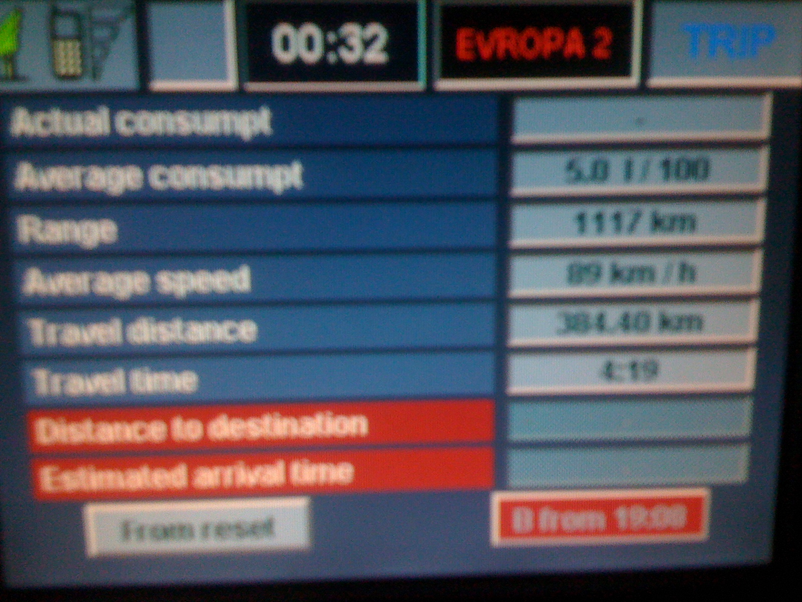

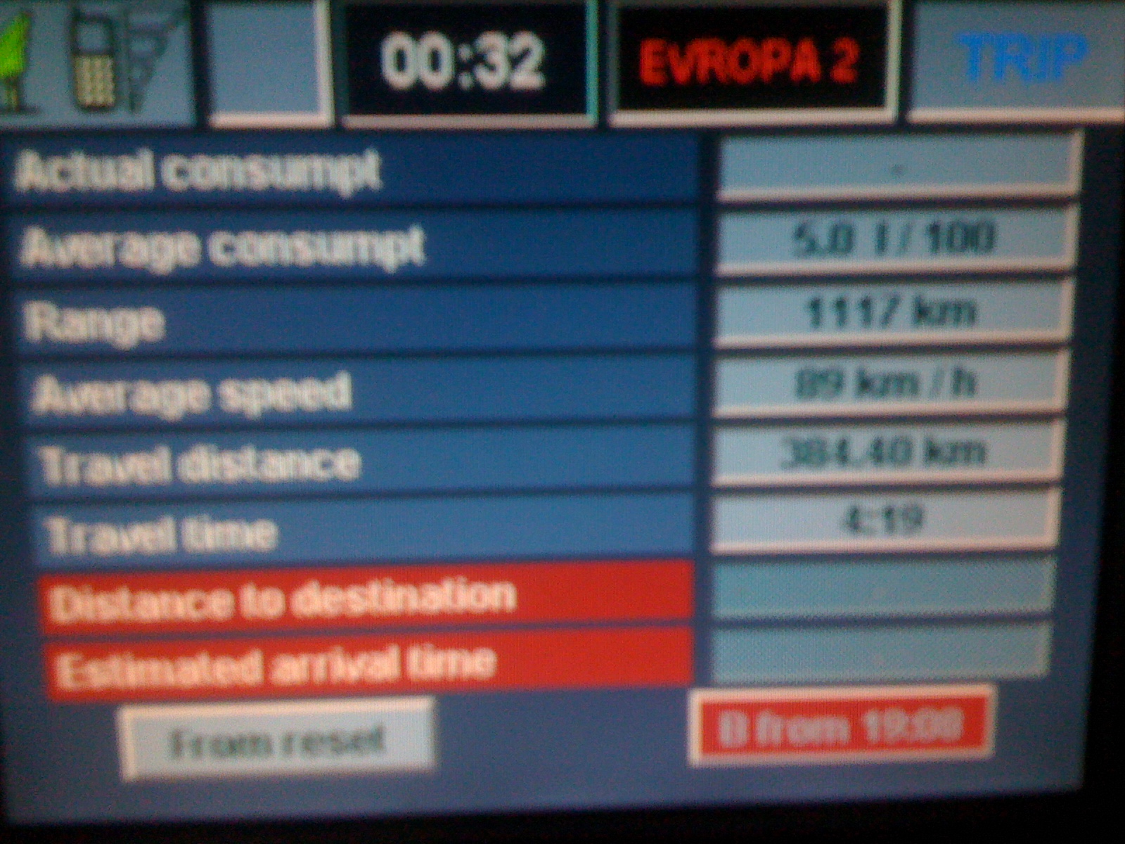

AHOSO_VIDAHO
Příspěvky: 852
Re: EGR ventil
Příspěvek od AHOSO_VIDAHO » 23.11.2010, úte 09:39
možná se mi to zdá, ale před tím trošku hvízdalo turbo ... teď skoro není slyšet.
Jinak opravdu - menší kouřivost, rychlejší reakce na plyn, spotřeba .. no, uvidíme časem. nyní je těžko soudit
cesta po D1 NJ - PHA na tempomat 120 km/h
