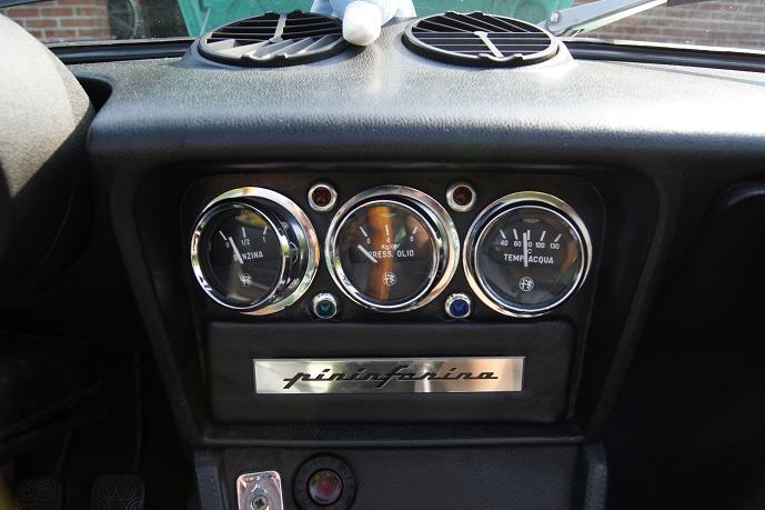

tak proběhlo další malé vylepšování....
Rádio (neoriginál, hnusné) zmizelo pod sedačku a na jeho místo přišla záslepka s logem pininfarina, která se tam původně dávala. Ještě jsem vyměnil prasklé sklíčko v jednom budíku a tím mám v interiéru vychytané defacto všechny mouchy....
Ještě nechám přes zimu zrenovovat volant, seženu gumové koberce a bude to zcela odpovídat stavu, v jakém to vyjelo z fabriky.... :wink:
Jo a mám novou baterku, samozřejmě Magneti Marelli, za což děkuji Kůrkynovi :smt023
Bull.et
Příspěvky: 703
Re: Kubas - Alfa Romeo SPIDER (1975)
Příspěvek od Bull.et » 29.5.2011, ned 20:41
:smt023 ty budíky se nechaj natočit jak potřebuješ?

ne ne, jsou na fest. Ale každý je nakloněný k řidiči pod jiným úhlem, aby se to dobře četlo....

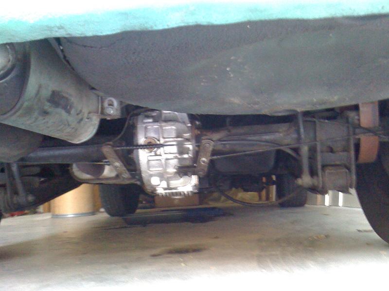

tak po třech sezónách, kdy jsem do Spidera defacto lil jen olej (s výjimkou výměny dvou silentů za pár stovek) už si řekl o nějaký větší servis....
Řekl si o to tažením do strany při brždění a únikem kapalin ze všech možných míst :wink:
Čili jako satisfakci za trápení na Kameni dostal:
1) nový výpustný šroub (olej. vana, už teď neteče....)
2) nové brzdové desky dopředu i dozadu, novou brzdovku, nějakou tu hadičku + rozhýbání zadních brzd, které byly teda v dost podivném stavu (teď to teda brzdí OK)
3) nové těsnění tam, kde z převodovky leze řadička (bazén oleje u nohou spolujezdce je tedy snad minulostí)
4) přetěsněný diferák
5) nové víčko chladiče, kterým taky už občas něco stříklo....
(čili kromě tlumičů tam teklo úplně všechno :-D )
Všechny tyhle věci dělali v Hulíně u Auto Korner a zatím se zdá, že vše se povedlo na 100%, za což velmi děkuji (mimochodem to těsnění u řadičky také líp vymezilo dráhy, takže teď se i líp řadí).
Takovým příjemným bonusem je fakt, že když už ten diferák přetěsňovali, tak ho i pořádně vyčistili.... No uznejte, není to nádhera? :wink:
