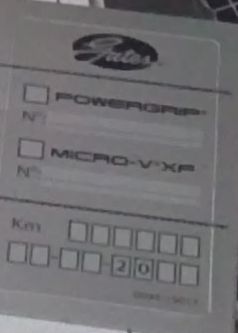

Re: rozvody

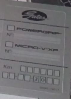

co tam ako ze treba vypisovat? ten datum a pocet km kedy sa to vymienalo viem ale to ostatne N° ???
