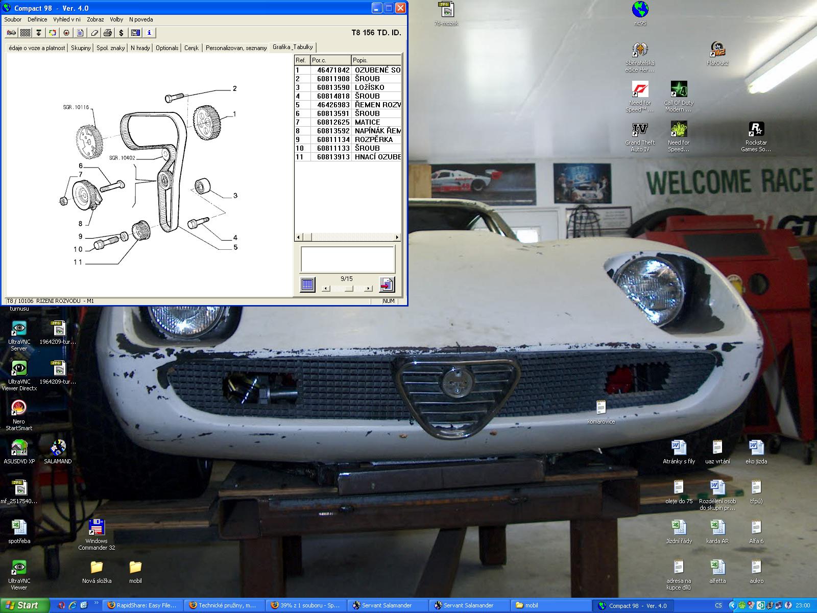

Mrkam autodata, cerpadlo nepotrebuje poziciu, ani vodna pumpa, na reminici od vacky je ryska, spodok - kluku treba zaistit takym plieskom, ktory podla foto nevyzera narocne na vyrobu. Takze cez tyzden kupi segra auto a ked bude pekne, s bratom sa na tie rozvody dame, zohnal som za cca 140euro komplet sadu, italska vyraba. Potom nafotim a dam navod ako vymenit rozvody na JTD ;)
