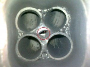

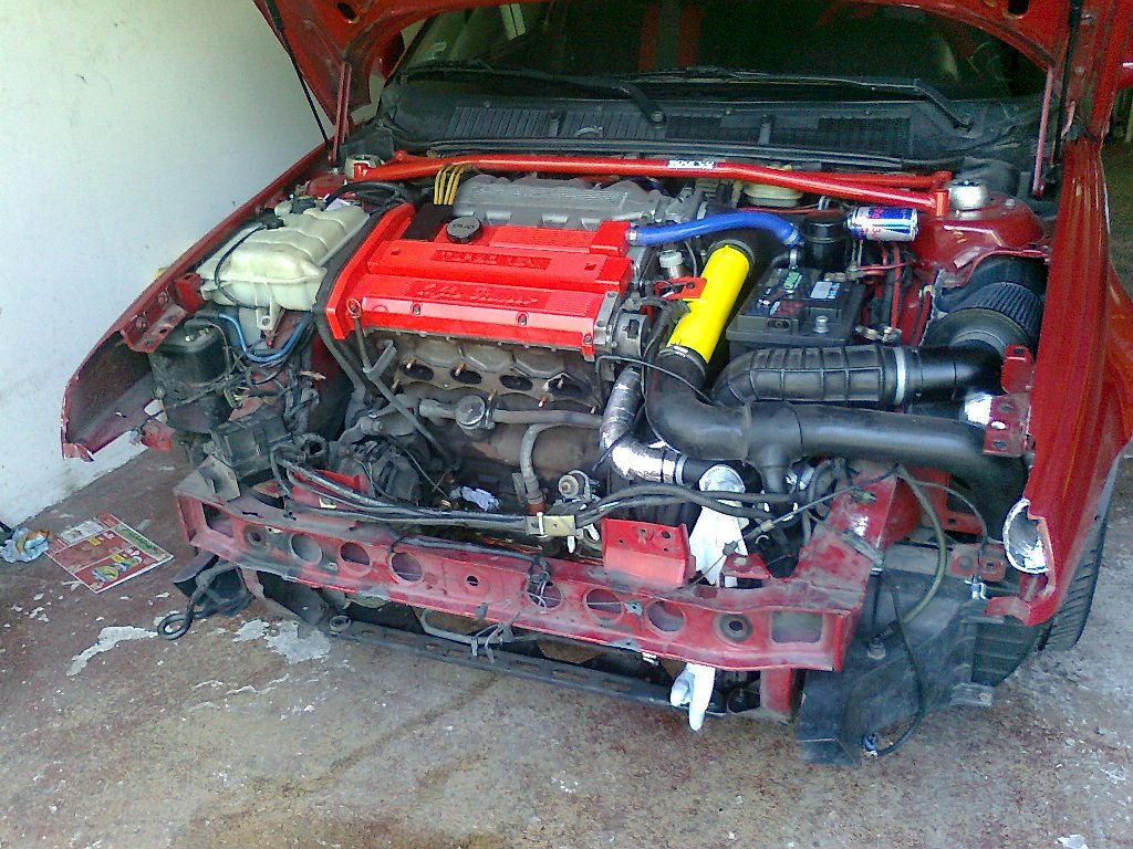

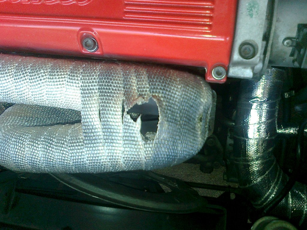

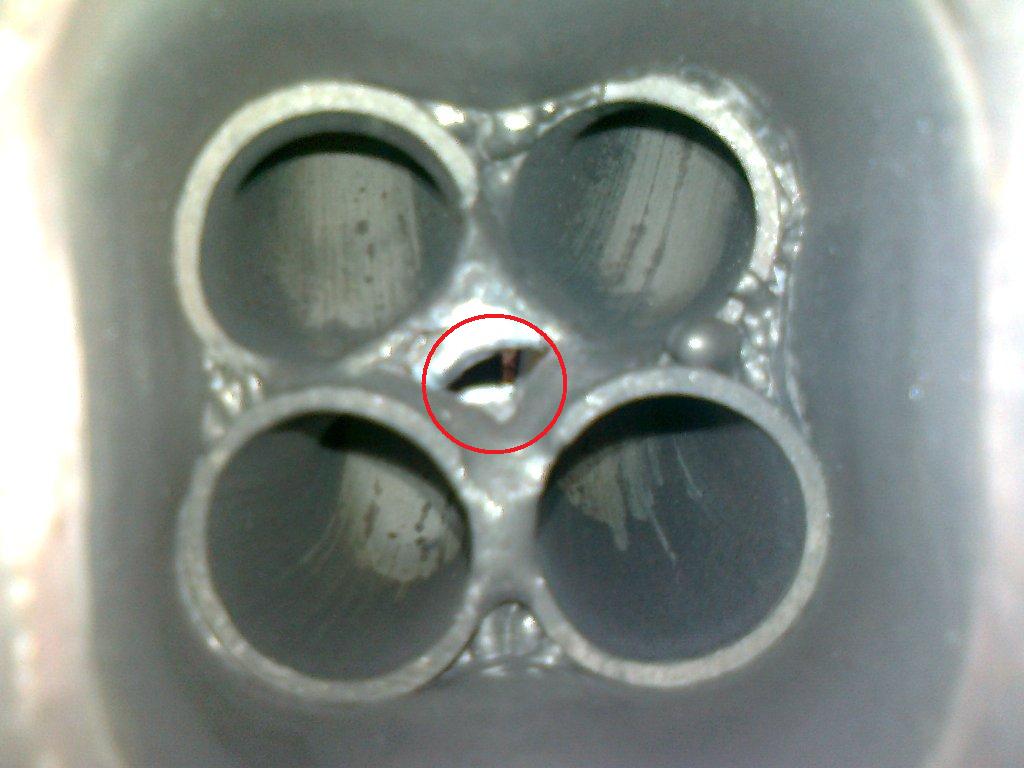

S účastí Q4 v Drhlenech to vypadá bledě, měl jsem podezření že je na svodech menší trhlinka v místě sváru kde se jednotlivé svody zbíhají do přírubi k turbu ale přez izolaci nebylo nic moc vidět a nějak se to dále neprojevilo,i po sprintech bylo vše ok,až bohužel včera večer při tlaku turba 1.8baru tím pádem mnohem větší teplota svodů větší proudění spalit no prostě i díky mojí hlouposti je tam trhlina jako prase
a takovej únik spalin že to propálilo i tepelnou izolaci (pásku). Auto má teď zvuk jako stará Siera s upadlim vejfukem-nedá se stim jezdit. Při jaké příležitosti se to stalo nebudu raději ventilovat. Musim svody vyndat samozřejmně i s turbem,prostě celej předek dolu. Je to časově celkem náročný a finančně taky páč se obávám že asi nemá smysl svody opravovat a za pár týdnů vše dělat znovu. Jde hlavně o čas takže nevím jestli to zvládnu do Drhlen
Na svody mám už dvě nabídky celkem přijatelný plus k tomu potřebuju těsnění pod svody,pod turbo,další Thermotec pásku no masakr. Každopádně T-Spark na devítipalcích to jistí

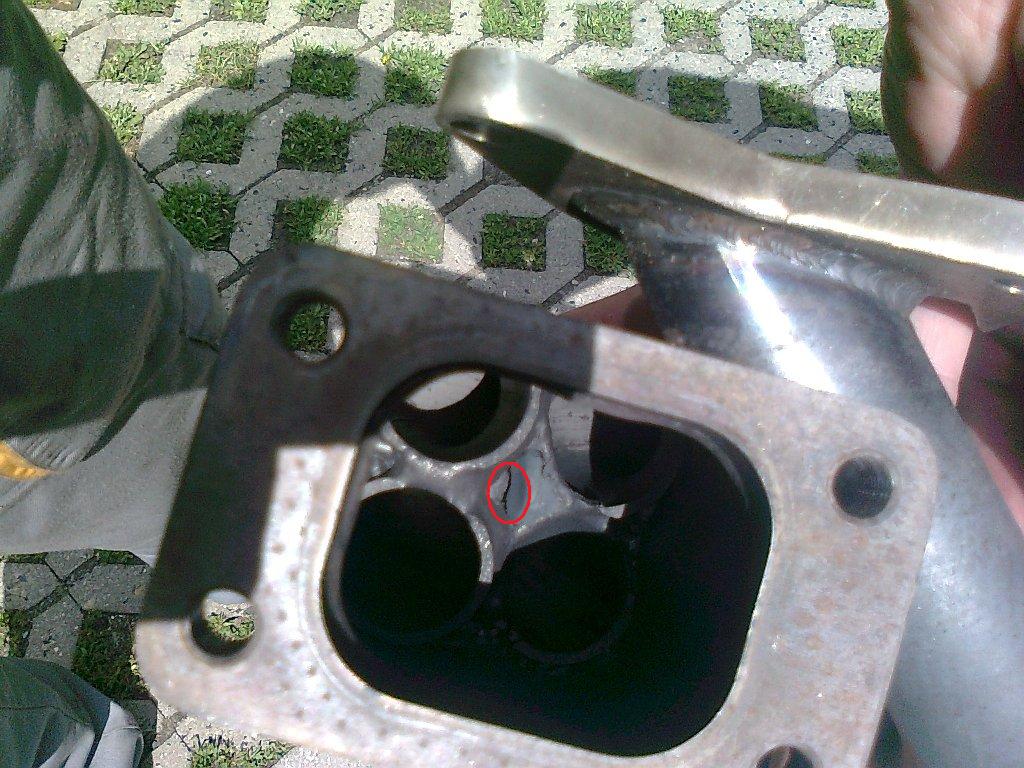

Jinak prasklina má tak 1-1,5cm a vypadá to že to půjde i dobře zavařit,teda aspoň to říká kamarád co umí vařit argonem tak uvidíme až to rozeberu a bude se to dát pořádně prohlédnout.

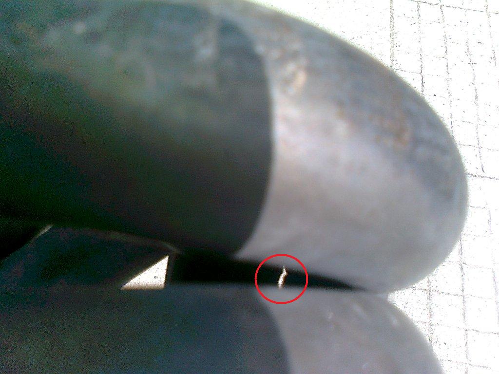

Teprve dnes jsem měl čas se vrhnout taky na svoje auto,svody jsou venku a ukázalo se že nejsou zrovna precizně udělaný, a v podstatě se jedná o výrobní vadu až se divim že to vydrželo takovou dobu. Nicméně půjdou opravit a neměl by to být až takový problém,hned zítra ráno je vezu jednomu pánovi,dělaj motory,a právě i nerezové výfuky a svody na zakázku takže pro něj by oprava a menší úprava k mé spokojenosti neměl být problém doufejme
V sobotu jsem měl možnost si prohlédnout potencionální nové svody za v podstatě stejnou cenovku co mně stáli ty moje a musím říct že teda byli mnohem lépe zpracovaný.
Přikládám fotečku,a i na mobilu je zkrze díru vidět na zem
