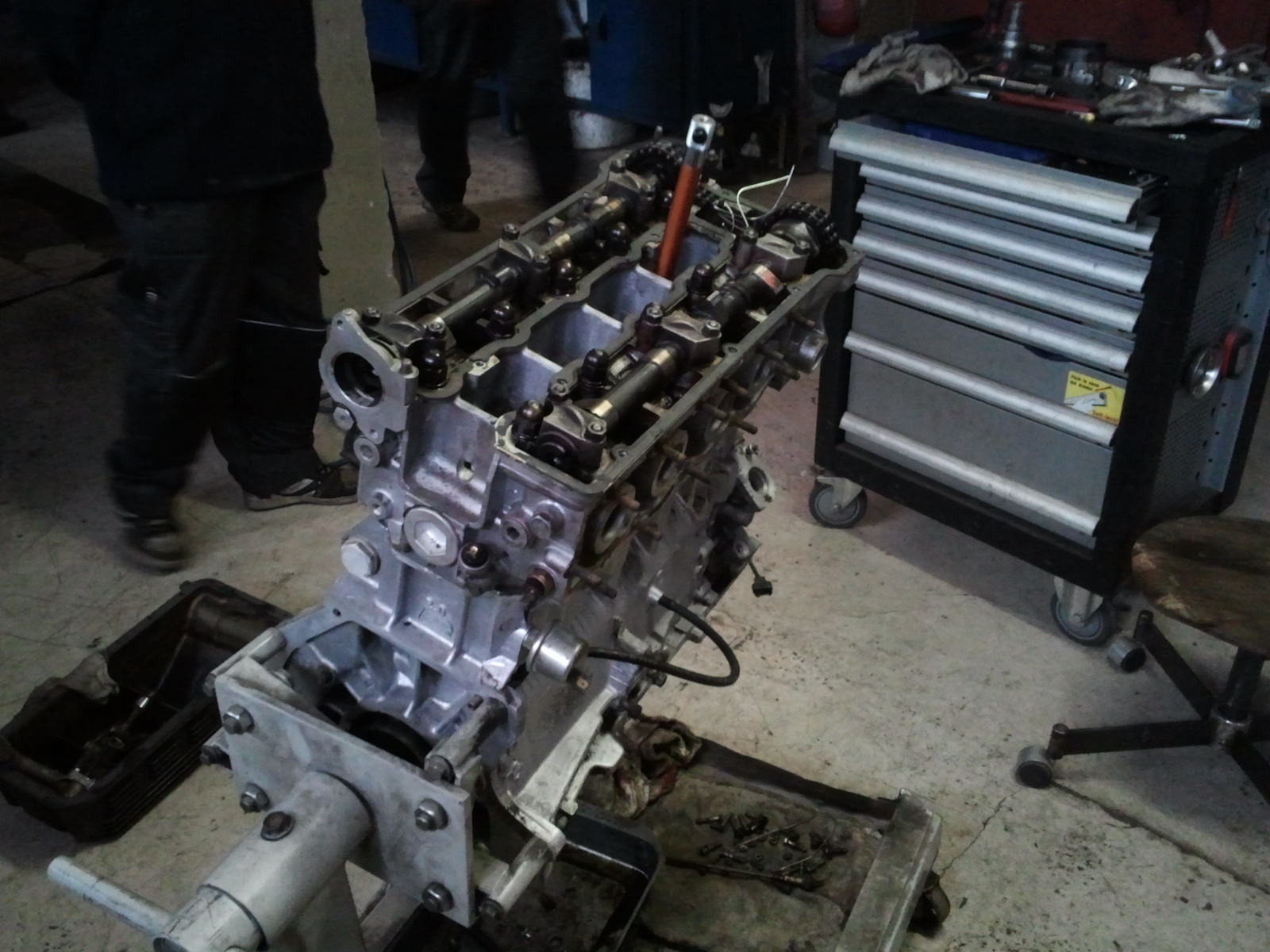

Jednou jo:-):-):-). Rozvody už jsou nastavené,jedíné co sem musel dodat je těsnění na vodní pumpu... Jinak všechno už by mělo bejt... Od Jirky dorazili gufera na vstupní hřídel a od řadící tyče... Někde mi to blilo olej,ale tipuju že spíš okolo řadící tyče,bo to šlo zeshora jako z té velké manžety na převodovce,která mimochodem už nejde koupit..:-(.. Teď už se jen modlit jak tu odstávku snesla podlaha atd... Jen asi bohužel budu muset vynechat Bruntál... Ale ještě to není uplně ztracený..

Něco se děje:-):-). Motor už je z 90%kompletní a když to dobře dopadne... Podívá se brzo na silnici... Ale pak začne další boj s odstrojováním 156... A také stříkání vybledlých lišt okolo auta....

Vzhledem k tomu že jediné co se za 5 měsíců udělalo je že se motor přesunul do jiné části dílny... Takže pořád 90%...
Dneska sem to tam byl provětrat ale uzemnil mě tím když na férovku řekl že se na to vysral...

Stačí mi tam ten motor jen dát a zbytek si pozapojuju...

a co chybí složit? Rozvody? Poskládat palici a navěsit na to bižuterii a strčit do auta?
- Pivrnec911
- Příspěvky: 2733
- Bydliště: Lysá nad Labem
Re: Pivrnec911 - Alfa Romeo 75 2.0 Twin Spark S (1988)
Na motor stačí dát víko a hodit ho do auta...(pořadí se muže změnit):-). Plus pořešit netěsnost převodovky,výměna řízení pro které sem u tebe byl před 2 rokama a hrozně to spěchalo:-).
