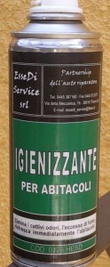

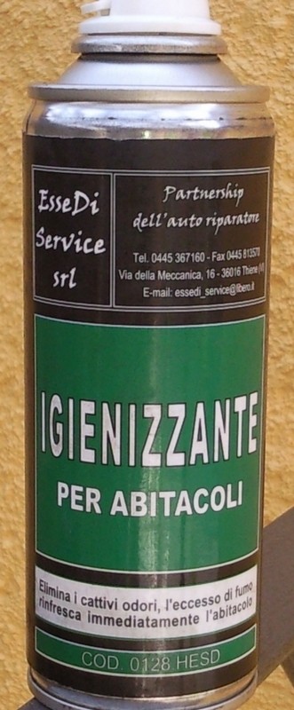

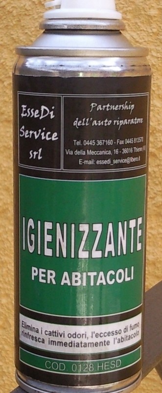

Tak já jsem si pořídil tohle a je po smradu.
Do Italskýho auta patří Italskej výrobek.
Nééé dělám si prdel je to zatím jedinej sprej co opravdu funguje.
Postaví se na zem stlačí se to a nechá se běžet vnitřní okruh cca 20 min.

Na tomhle principu to dělá i sonax.Prodávají to na čerpačkách.mcernoch píše:Tak já jsem si pořídil tohle a je po smradu.
Do Italskýho auta patří Italskej výrobek.![]()

Za sonax neručím ten vyzkoušenej nemám.
To co jsem měl já jsem postavil před sedadlo spolujezdce a stlačil.
Když jsem šel po 20min k autu tak jsem si uvědomil že to stříkalo na palubku, ale všechno bylo O.K.
Sice to smrdělo jako v nemocnici, ale hlavně že je po pachu.
