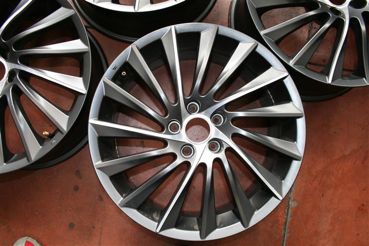

Na jaře chci udělat změnu a to z 19" na 18" čistě z ekonomického důvodu - nehodlám prostě každou sezónu kupovat dvě gumy za 7k/kus
Líbí se mi alu z Giulietty, a to i cenově, konkrétně jsou to tyhle rozměr
7.5JX18 H2 ET 41
Jde mi o to jestli někdo může potvrdit že sedí na 159, protože zdroje na internetu si odporují...
7.5JX18 H2 ET 41
159 SW 2.4 JTDM 252hp
Re: Alfa 159 - Pneu a kola - pokec
Ahoj kola ti sedět budou ,mají ,ale jeden malý problém Giulietta má šrouby M12 a ty máš šrouby M14, takže musíš kolové díry převrtat na 14 díru jinak je tam nedostaneš. řešil jsem ten samý problém.
- cendler
- Příspěvky: 3425
- Bydliště: Sokolov, CR
jak pise Lubo, problem jsou srouby jinak sedi dobre, sam jsem se zkousel u sebe, jen musis sehnat nekoho kdo ti to presne vyrizne.
ja bych se s tim moc neparal a vrtnul to vrtackou. Diry pro M12 uz sami o sobe povedou čtrnactku vrták.

Taky jsem měl dojem, že mají jiné ET a tudíž možná bude problém tam, kde jsou větší brzdové třmeny (2.4JTDm, Ti, ...)
