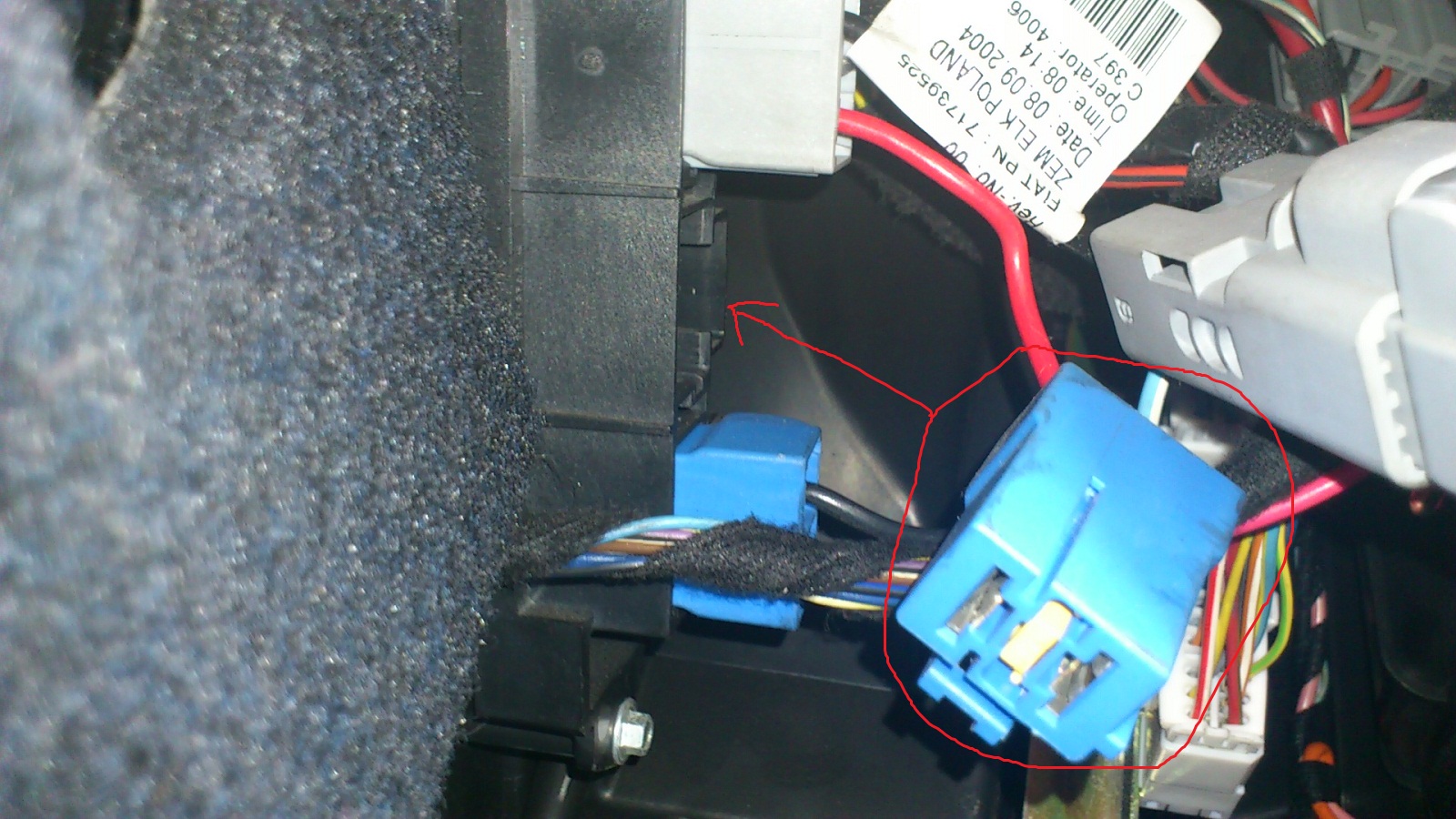

Zdarec, nevíte náhodou od čeho je tenhle konektor pod přihrádkou spolujezdce. Byl odpojený, tak mě to zajímá :-k
Příspěvek od Petr147 » 25.8.2012, sob 20:00
prazdnych konektoru je v aute plno, jsem ted mel venku stropni lampu a je tam dalsich 6 konektrorů :D
