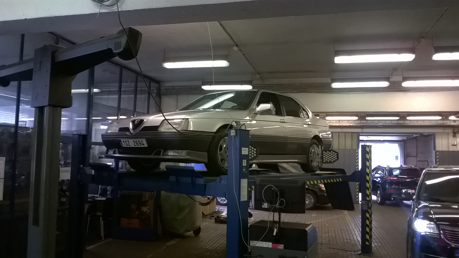

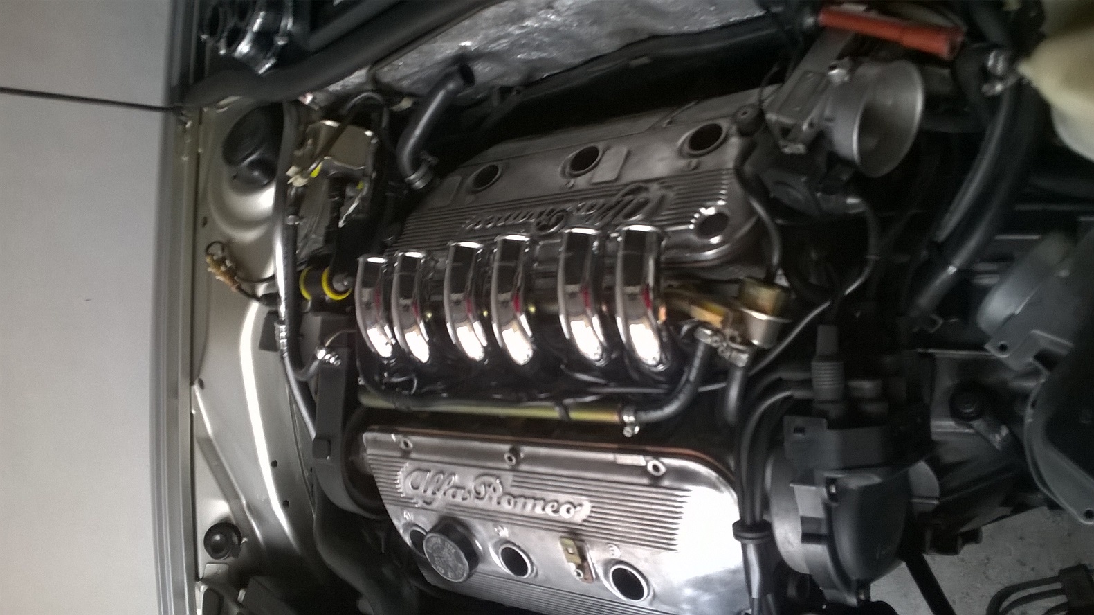

Včera geometrie. Je až neuvěřitelný, co s autem udělají nový gumy a geometrie. Úplně zmizela nepatrná vůle v řízení, auto reaguje naprosto bezprostředně a perfektně žehlí drobné nerovnosti, které se dřív přenášeli do kastle. Nechápu, ale jsem rád

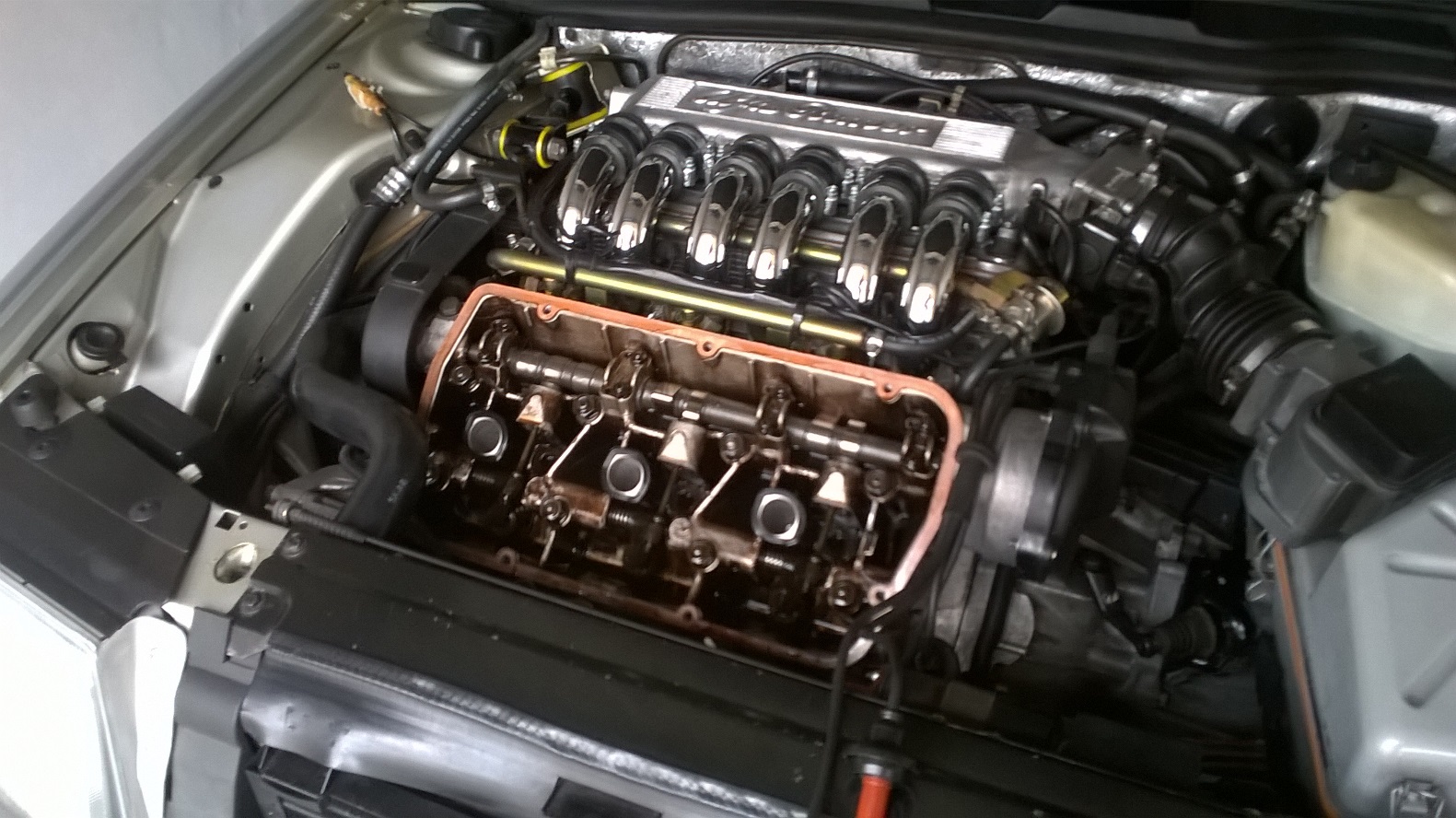

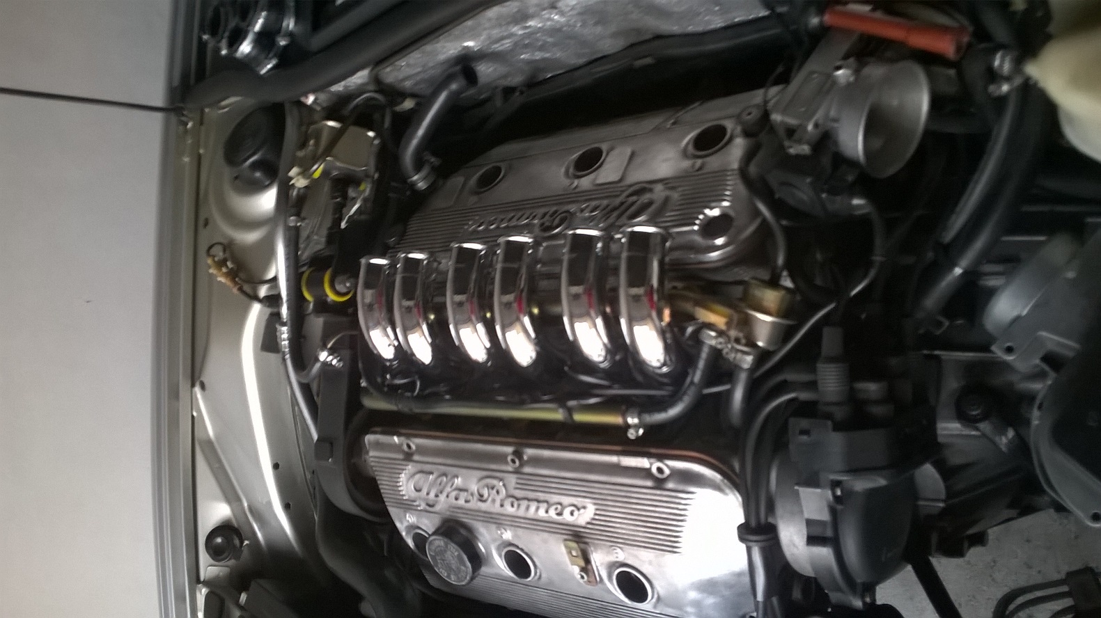

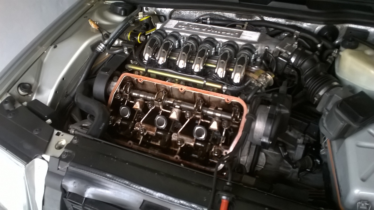

No a když už tak všechno hezky funguje, tak je potřeba to zase rozebrat

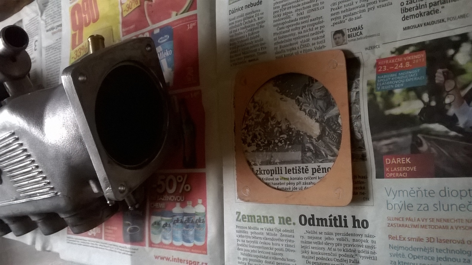

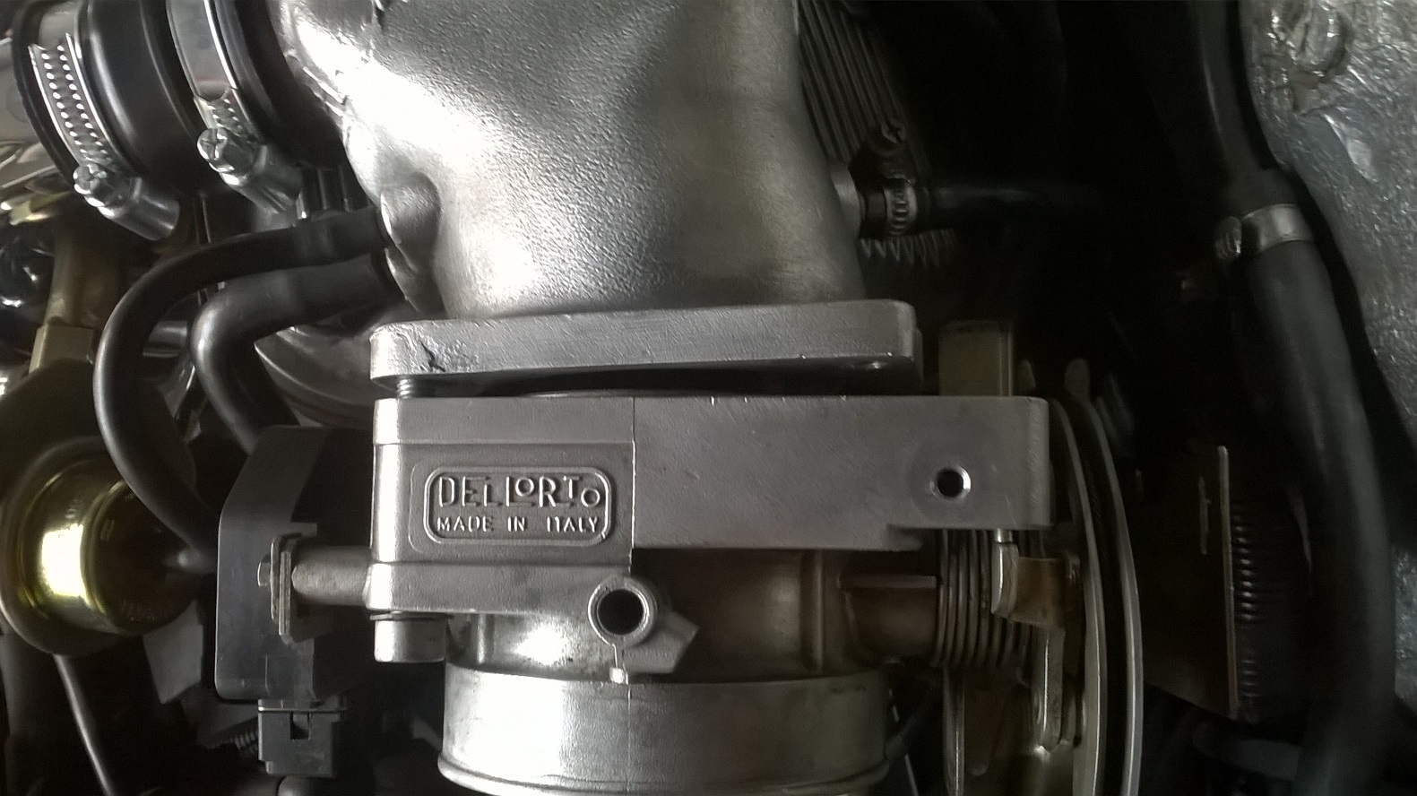

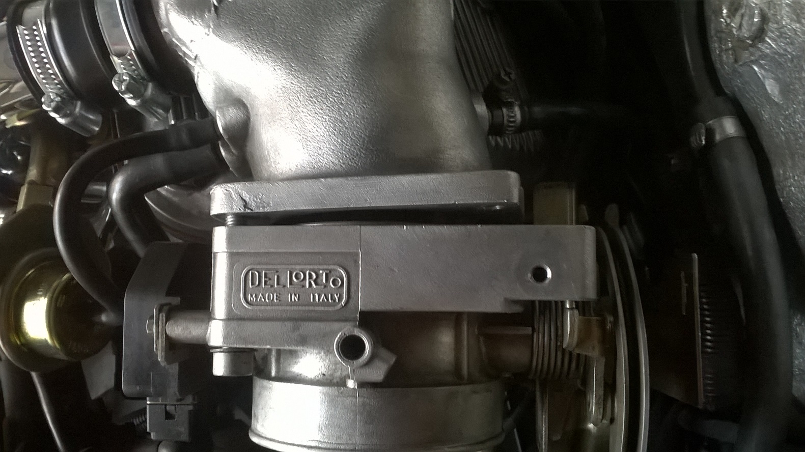

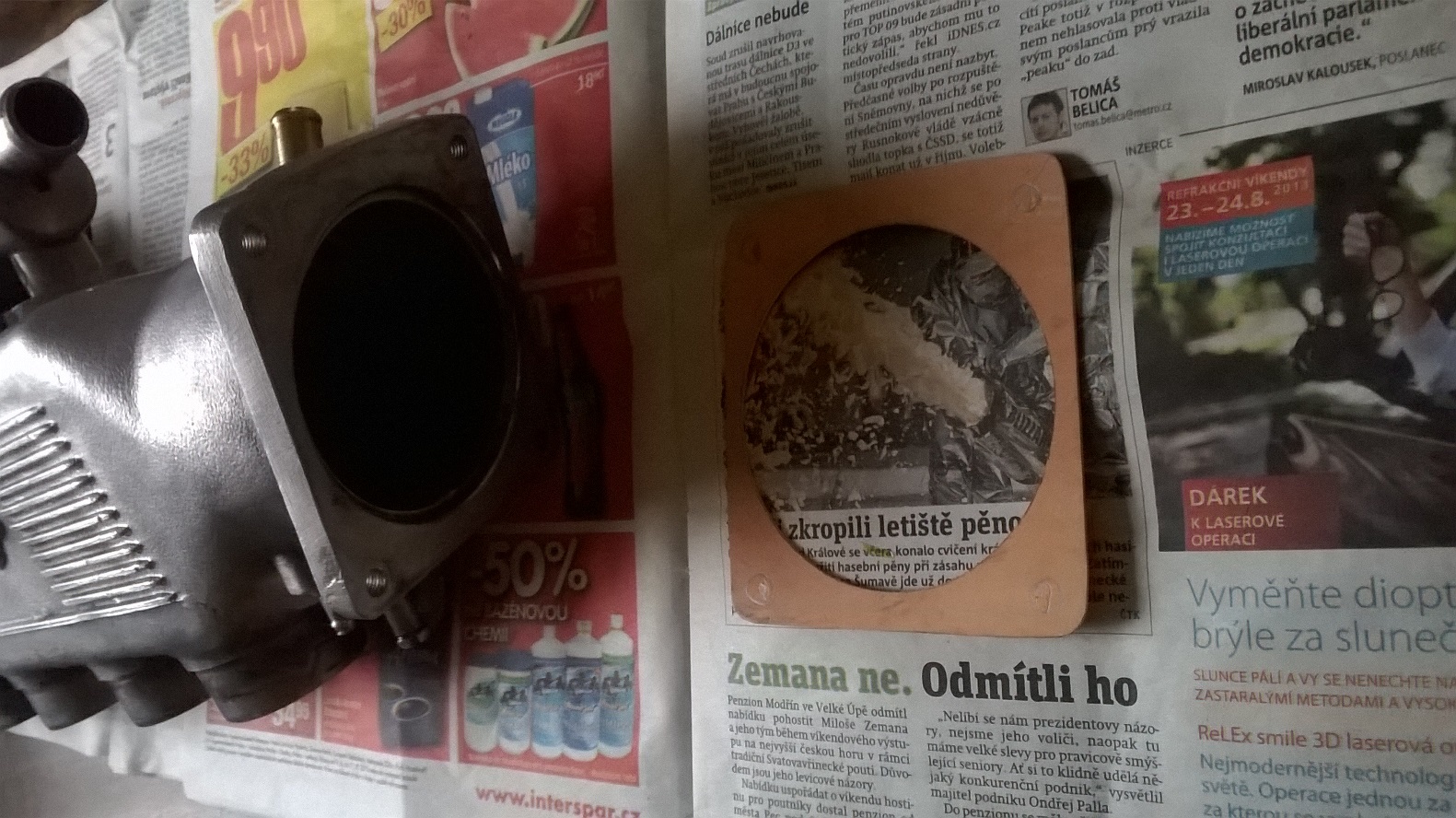

Vrhnul jsem se na kontrolu ventilových vůlí, přeci jen to má najeto už přes 10 tis km a určitě se to nějak zaklepalo (sedla se lapovaly). Při tom jsem objevil povolený spoj mezi sací komorou a škrtící klapkou (všechny šrouby jsem povolil rukou) a navíc chybějící těsnění mezi nimi
Nejspíš to tudy slušně přisávalo... Dál taky někudy asi rosí separátor olejových par, bo zadní ventildekl je pěkně zablitej od oleje. Mezi tím výměna oleje a spínače na saharu (původní přestal vypínat, respektive má vypínací teplotu pod otvírací teplotou termostatu). Jsem zvědav, jestli to stihnu do pondělka, kdy s tím odjížíme na dovču, poskládat...
