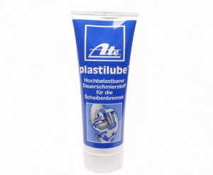

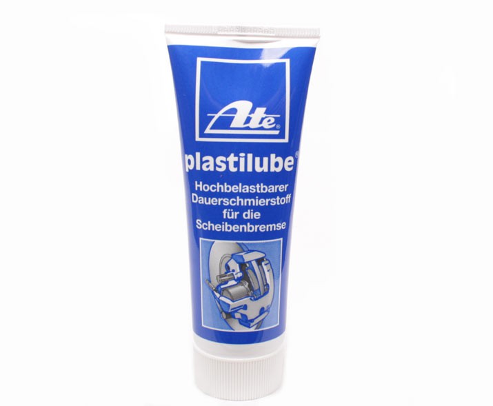

Je toto od Ate lepsie na piskanie ako medena pasta? (aleboa ako sa to vola) kedze stale popiskujem, teraz v lete menej ale aj tak. Dikes.
