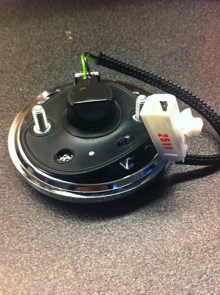

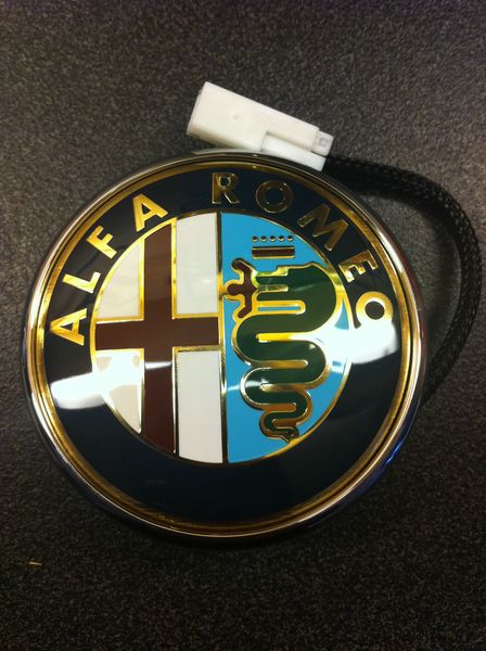

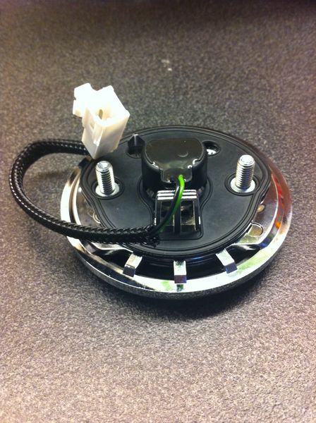

Pripajam slubene foto z toho noveho zadneho loga.
Cendler, proim skus najst nejake rozumne zapojenie kabelaze,
je otazne ci to bude treba tahat s panela na strope,
alebo bude stacit nejaka uprava v zadnych 5.dveriach... ???
...gumova izolacia pod logom...
...detail konektora...
NOVE zadne logo ...
NOVE zadne logo ...

Ahoj kluci tenhle ten spínač jsem si koupil před půl rokem a řešil tenhle ten problém ,není to tak jednoduché . Protože spínač ve stropnici dává signál relátku které je v pojistkové skřínce ( někde ve vnitř ,tak že není ani vidět jen ho slyšíš cvakat)a teprve to relátko dává impuls do pátejch dveří tak že to nejde napojit přes spínač ve stropnici .Já to ted chci taky řešit a nenapadá mě nic jiného než zkusit najít nějakej kablík v autě kterej je napájenej jen když je auto odemklé a zamknutí je bez napájení. Poznámka: a ta pojistkovka se mi opravdu nechce rozdělávat.

lubo píše:Ahoj kluci tenhle ten spínač jsem si koupil před půl rokem a řešil tenhle ten problém ,není to tak jednoduché . Protože spínač ve stropnici dává signál relátku které je v pojistkové skřínce ( někde ve vnitř ,tak že není ani vidět jen ho slyšíš cvakat)a teprve to relátko dává impuls do pátejch dveří tak že to nejde napojit přes spínač ve stropnici .Já to ted chci taky řešit a nenapadá mě nic jiného než zkusit najít nějakej kablík v autě kterej je napájenej jen když je auto odemklé a zamknutí je bez napájení. Poznámka: a ta pojistkovka se mi opravdu nechce rozdělávat.
LUBO a co je na tom take komplikovane ????
Ved zapojis kabel paralerne k tomu tlacitku co je na strope a tahas kabel k 5.dveram :smt033
Alebo mi usiel nejaky detail, ktory nam v tomto rieseni brani?????
Akurat sa bude treba pohrat s tym panelom, ktore kable to su vedene k tomu tlacitku.
(skoda ze to tlacitko je vlastne vsetko osadene ne plosaku, problem muze bzt ak na tom plosaku bude nejeka el-logika, ale aj to sa da poriesit. :) )

Mě funguje to tlačítko i když nemám klíčem zastrčenej a jak jsem psal ze spínače nejde nic do pátejch dveří ale do relátka , ze sropniho spínače jde spínací mínus do relátka, relátko sepne a pošle do zadních dveří +12 a dveře se odemknou , tak mi řekni když ho proklemuješ co pošleš do zadních dveří ? Mínus?ten ti tam bude k ničemu když v pátejch dveřích nemáš stálej +. Nebo se možná mýlim, věř že budu jenom rád když to vyřešíš a pak napíšeš jak si to udělal.Já jsem se s tím natrápil dost.

lubo píše:Mě funguje to tlačítko i když nemám klíčem zastrčenej a jak jsem psal ze spínače nejde nic do pátejch dveří ale do relátka , ze sropniho spínače jde spínací mínus do relátka, relátko sepne a pošle do zadních dveří +12 a dveře se odemknou , tak mi řekni když ho proklemuješ co pošleš do zadních dveří ? Mínus?ten ti tam bude k ničemu když v pátejch dveřích nemáš stálej +. Nebo se možná mýlim, věř že budu jenom rád když to vyřešíš a pak napíšeš jak si to udělal.Já jsem se s tím natrápil dost.
Lubo, este som nemal cas to rozobrat, ale urcite pridem na to ako sa to da vyriesit.
Nebudem sa hadat ale aj minus pol je signal co mozes ovladat. Mne na stastie to tlacitko funguje naozaj iba ak mam odomknute, alebo kluc v zap. Pokial by to fungovalo stale, to mas pravdu to by potom bolo komplikova vyriesit.

Ludo: este taka otazka, je tam miesto na ten vycnelok co je vlastne ten mikrospinac ???? Nebude treba vrtat dieru pren ??? Samozrejme pokial si to mal demontovane ???

Mě právě napadlo to rozebrat v těch pátých dveří a tam je motůrek, který to otvírá a napojit to přímo na něj. Protože tady je jenom mikrospínač, který spínáš to je vše.

Nic vrtat nemusíš jen to vyměníš.

To Cendler: Opět narazíš na problém s blokací při zamčení. Navíc přes ten mikrospínač nemůžeš ovládat přímo motor, na to není konstruovaný a pravděpodobně by se ti svařil..

Cendler s tym priamim napojenim ma Hampice pravdu, takto to urcite nepojde nakolko ten mikr. To nezvladne a dalej tam nebudes mat stalych 12v.
Takze moje riesenie je bud s jednym drotom alebo s dvoma.
