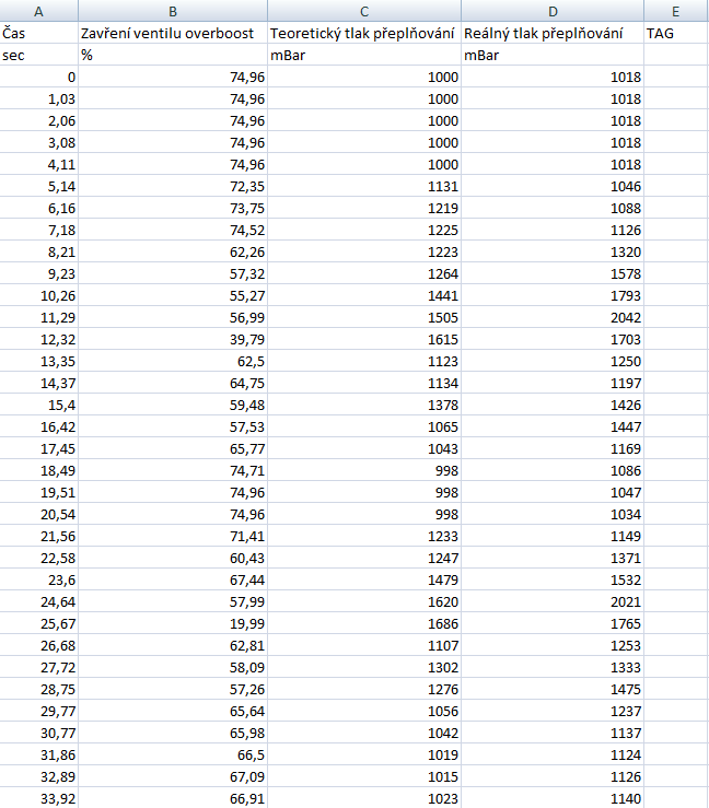

Tak jsem konečně získal naměřené hodnoty co ukazují na ten můj problém s přeplňováním.

pro mě jsou tyhle hodnoty málo, je to teda vidět, ale není tam příčina, máš toho víc?

Příspěvek od pekony » 24.6.2011, pát 18:51
No nemám, ale můžu dodat pač mám tvůj kabel :smt023 . Tak napiš co všecko bys potřeboval nahrát a já to lognu.
