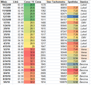

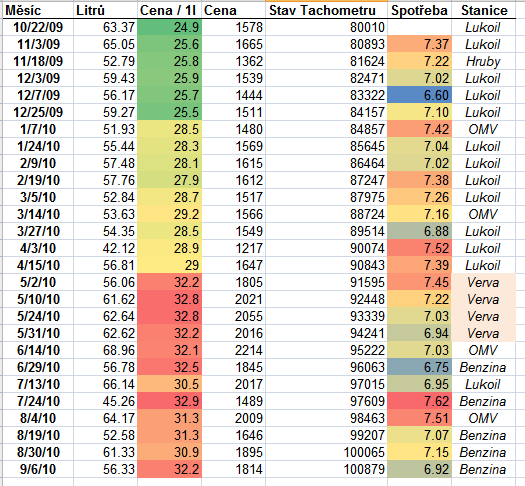

Teda já nevim, vyjezdil jsem asi 4 plný nádrže Vervy Diesel a žádný ztišení chodu či kultivace chodu se nekonala. Čímž ale neříkám, že by mi to chodilo nějak nekultivovaně. Ani slavné snížení spotřeby se nekonalo, maximálně tak o nějakou desetinku na sto. Ono na druhou stranu nejsem robot, abych 2 měsíce jezdil úplně přesně stejně s nebo bez Vervy.
Teď tankuju obyčejný diesel hlavně na Benzině, případně na OMV. Samozřejmě že neodmítám přínos aditiva VIF, jak psal HonzaR. Aditivum bych tam radši lil a asi i začnu.
Přikládám dlouhodobou tabulku, pokaždé dotankováno na plnou.

Xjohny: nafta 60 CČ a víc se nejvíc pozná na klasickém TD, tam je ta změna
pružnosti a ztišení markantní, surová nafta 52 CČ s mizernou aditivací je na komůrkáči relativně hlučná,zvlášť pokud je třeba čerpadlo přitažený nahoru /Milano 75
/ a spotřeba jde na těch lepších naftách okolo 60CČ s dodatečnou aditivací / u komůrkáče /ještě o litr a něco dolů..což jsou čísla 6litrů/město jak víno na klasickém VM , na druhou stranu komůrkáč vezme klidně i ten friťák nebo mletou tchýni..

to bych tak řešil, jestli to žere 6,8 nebo 7
