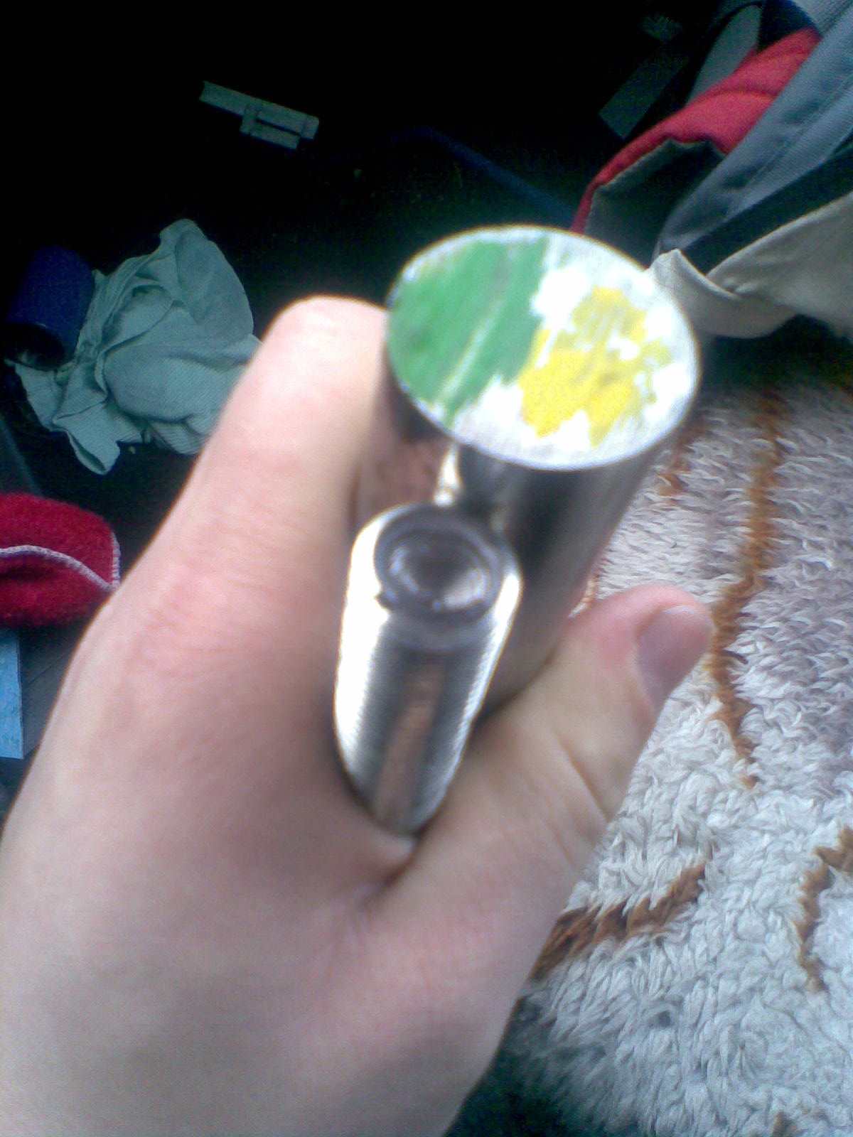

jop tak sem vylomil zbytek vnitřního závitu v závitnici a to ta matka byla vyndaná
mno nic mrknu po něčem tvrdším......
- Milano75
- Příspěvky: 5150
Re: Údržba 75
tohle už snad nezlomím

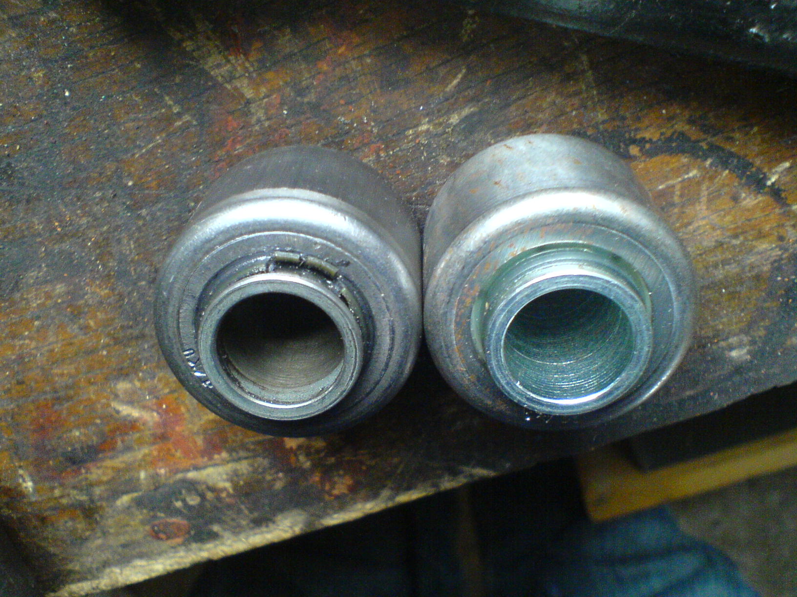

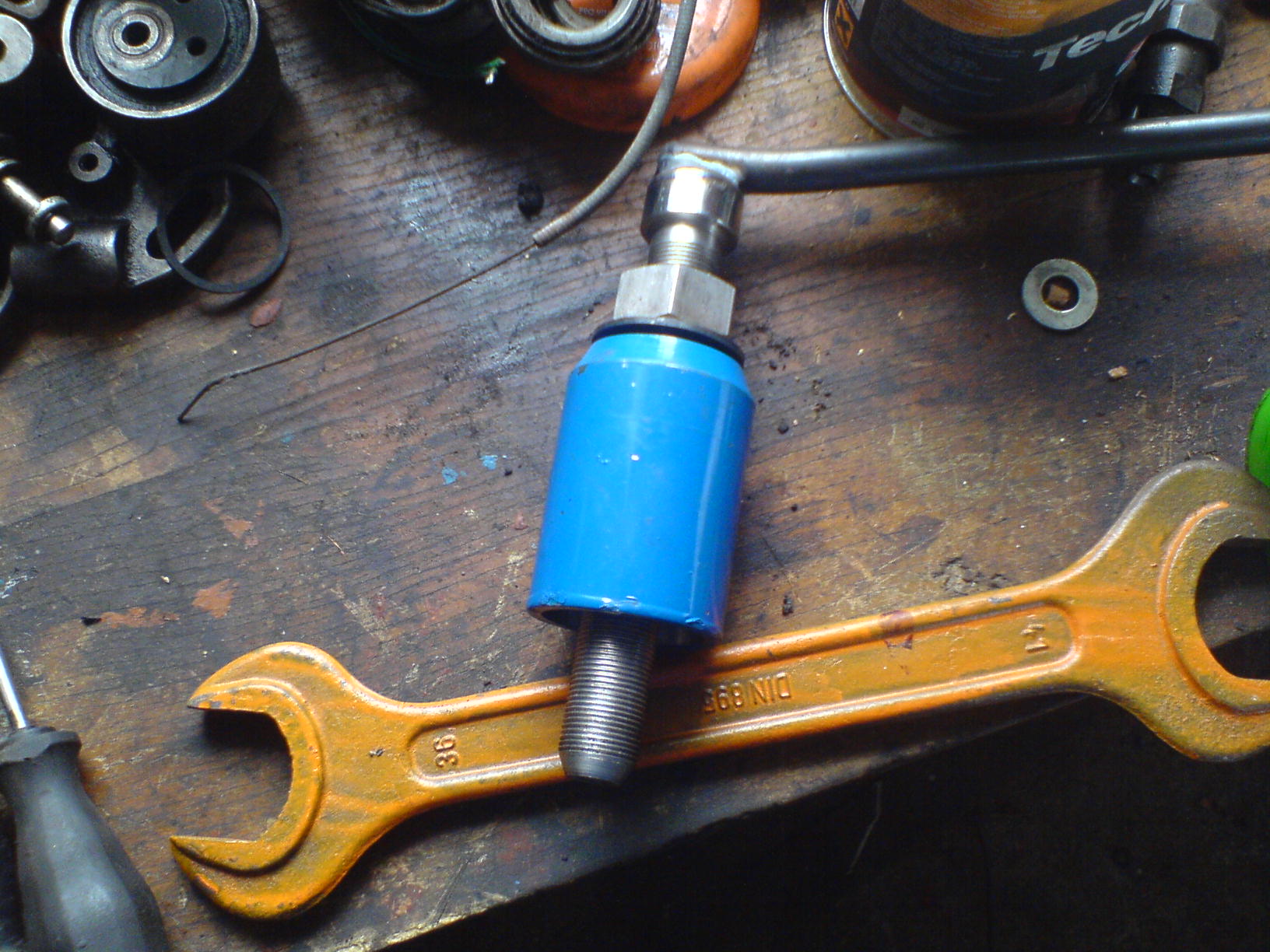

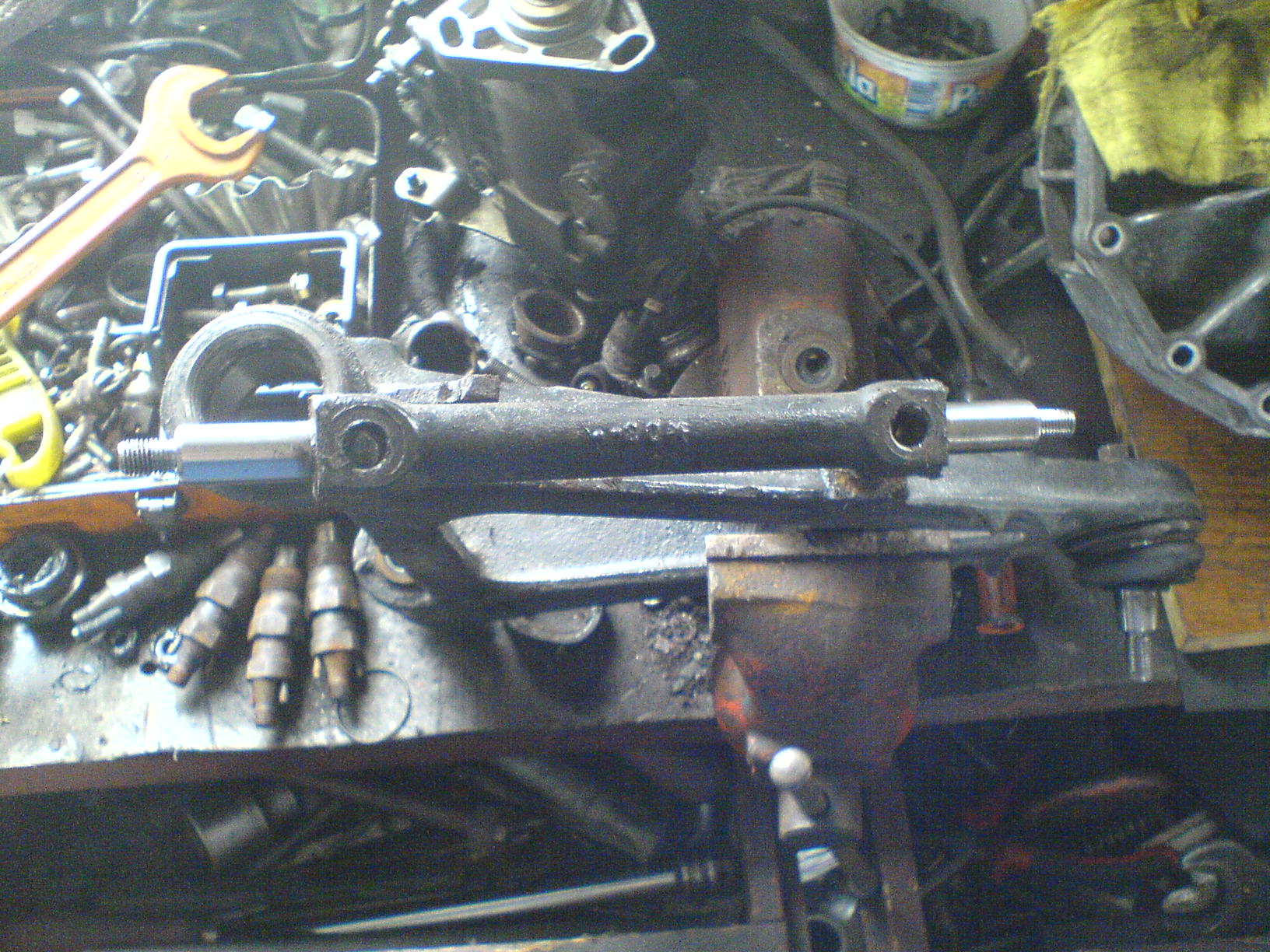

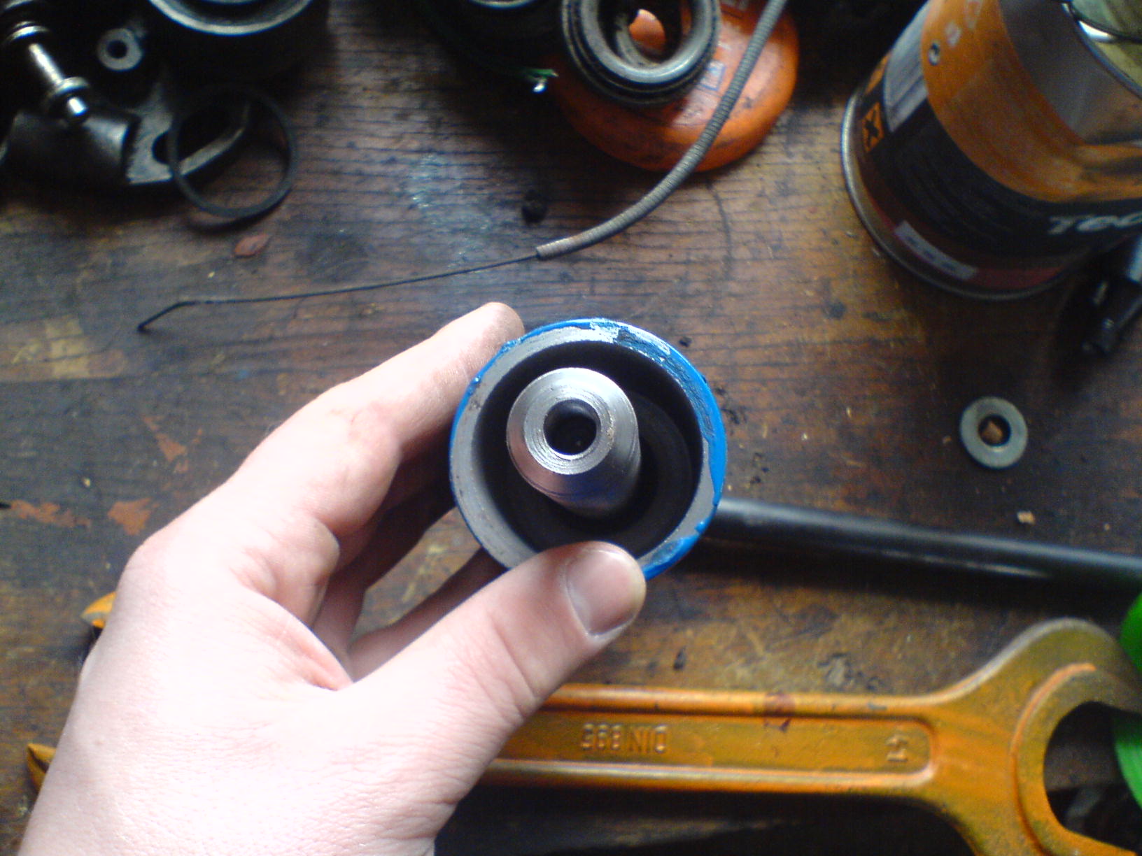

mno a jeto venku, opravu se musí vylisovat jeden silent a až pak druhej
jinak nezdá lo se mi , že by staré silenty byly nějak ko, ale pravděpodobně byly "pronešené"
tentokrát mám stahovák z pevnostní oceli, o průměru 22mm s jemným závitem a na 24ku klíček

tak rameno s novýma silentama je v kupě, ale podařilo se mi strhnout závit na tyčce co je u torzky
mno nechme tak
