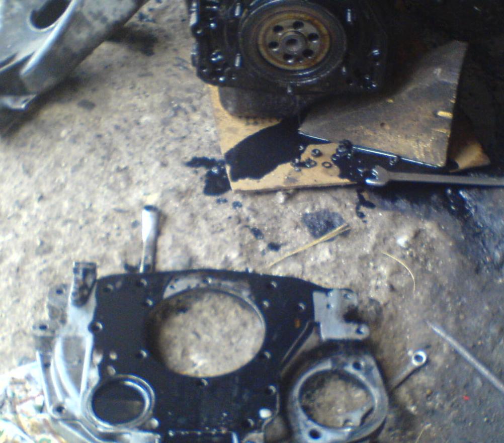

tak sem se lehce pustil do tuningu a začal tím, že zemezím kapání oleje na rozžhavenej vejfuk

To je jako tvoj diesel a tecuce gufero spoza kluky na zotrvacnikovej strane? Dost chyba na dizloch, este, ze tam alfa nema spojku, bo by pustalo olej na nu a smykala by
Ja som mal 3xTD a jedna tiekla vzadu, druha spredu na remenici a tretia z oboch
Su tam dost tlaky no na ten olej, a tie gufera moc nedrzia...

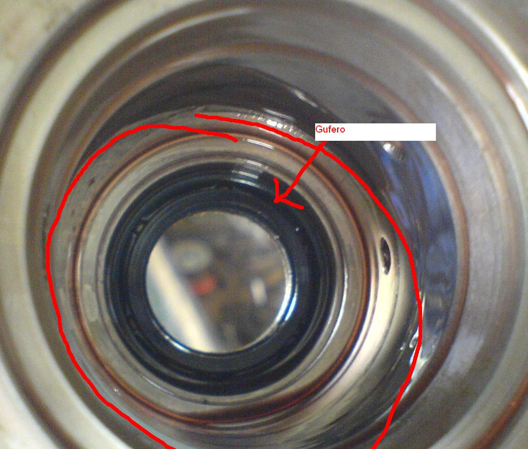

tak sem rozebral řízení k vůli výměně gufera na osičece a nakonec jsem namontoval jiné:

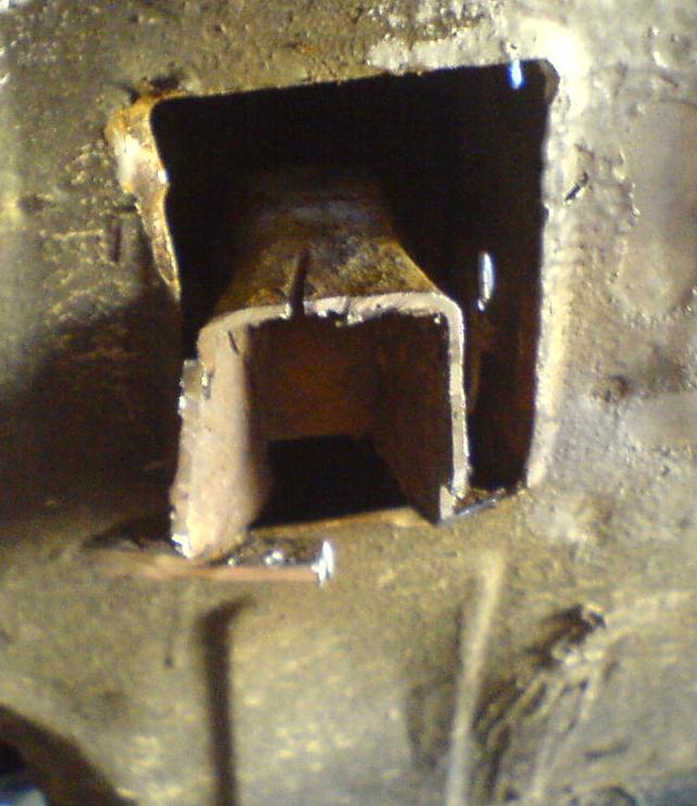

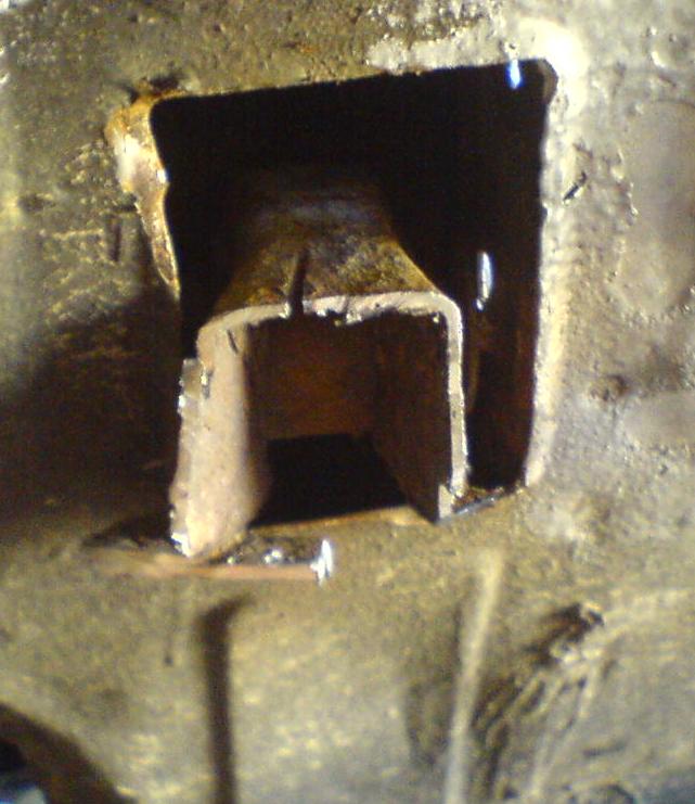

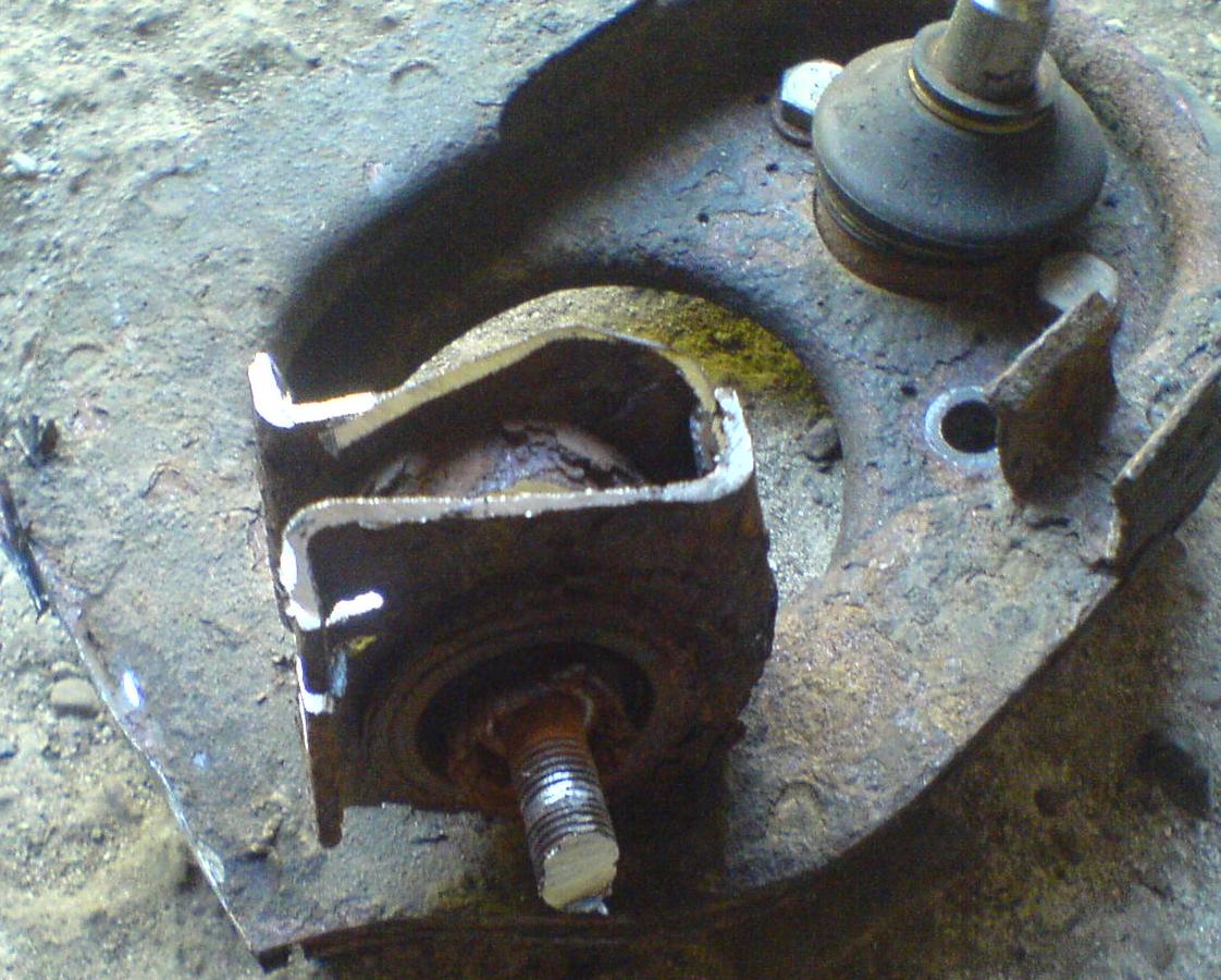

Re: údržba 75

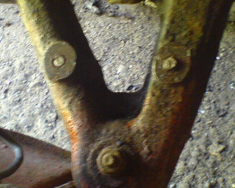

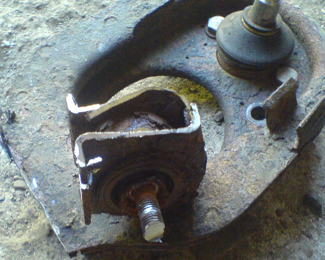

takže zanedbaná včasná výměna silentů horního ramene může dopadnou asi takto :[attachment=0]

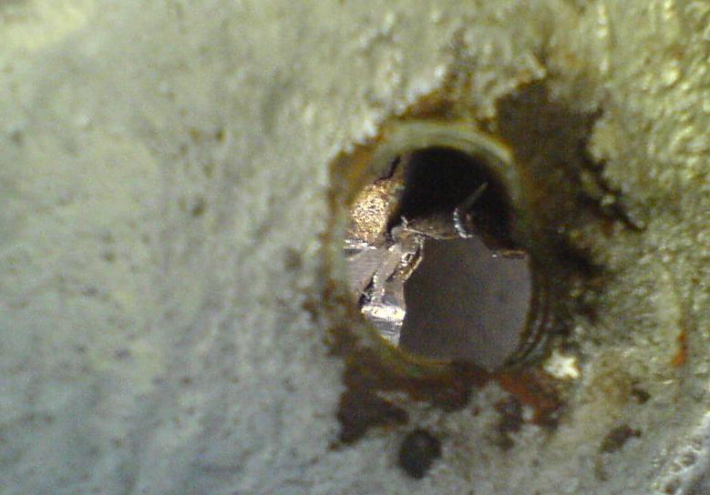

- Milano75

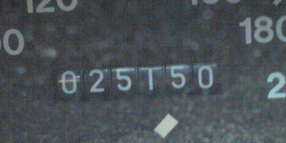

své alfičky, by jste si měli všímat i poku má najeto jen:
