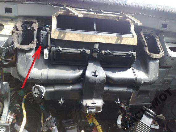

Našel jsem jednu fotku a na ní je snad vidět ten problémový motorek. Podle té fotky bych to viděl opravdu na demontáž celé palubky. Až do takové operace se mi moc nechce, abych tam nenasekal víc paseky a dal to potom dobře zpátky. Může se stát, že po zpětné montáži to začne vrzat nebo aby vzduch neunikal špatně sesazeným potrubím. Ještě uvidím jestli seberu dost odvahy a pustím se do toho.

No tak to je pořádná paseka, až takhle daleko jsem se já nedostal, na to bych asi taky neměl odvahu, vršek palubky je v jednom kuse a to bude asi trochu oříšek napasovat ho tak jak má, ale překvapilo mě, že je motorek nalevo, já bych ho čekal na druhé straně podle zvuku, tak jsem zase chytřejší...
AR 166 2.4 jtd 99'

A nešlo by se tam dostat po odmotování horního kastlíku? Je docela veliký a nechce se mi věřit že by se musela rvat ven celá palubka kvůli takové blbosti ......
neeo603

Příspěvek od neeo603 » 1.11.2013, pát 22:23
Ten kastlík jsem měl venku, i pod ním to je oplastovaný až na pár menších děr a myslim že napevno spojený s palubkou, ani jeden z těch otvorů co jsou pod kastlíkem neni natolik velkej abys ten motorek vyndal, já ho ani neviděl, ale je fakt, že jsem hledal jinde....

Příspěvek od lukas.01 » 2.11.2013, sob 17:34
Kastlík byl první co jsem sundal a jak píše neeo603 jsou pod nim plasty z palubky. Ještě se zkusim kouknout mezírkou mezi nima, jestli by byl vidět ten motorek a zda by bylo reálné se k němu dostat po vyříznutí nějakého plastíku z pod kastlíku, ale myslím si že to bude nereálné tam strčit ruku a povolit šroubky držící motorek.
