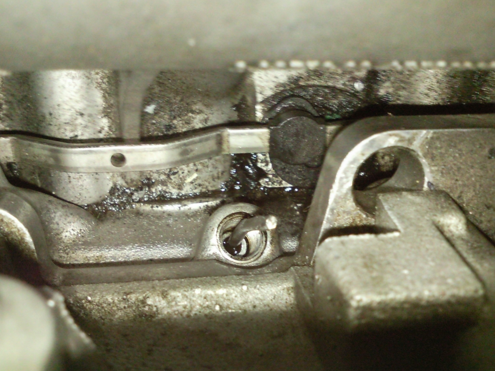

Já taky řeším problém blilká žhavení.A hádejte která žhavička je špatná?Ano ta která zrovna nejde povolit.Takže rady sem jak povolit a nezlomit.Všechny šly ven jen ta jedna sFiňa ne.Sice jsem ji moc ještě nerval,ale bojím bojím

Tak jsem zahřal motor zabral a zavit je ven a zbytek žhavičky s elektrodou zustal v hlavě
.Začínám to auta pomalu nenávidět.Zlatý benzín!!!!!!!!!!!!!!!!!!!!!!!!!!!!!!!!!!

Nemel 90.Byl teply,ale ne moc.No kdyz si predstaviš tu žhavičku tak tesne pod zavitem jak ten jen konus tesnici je to utrhly.A ze svičky trčí ta elektroda asi 3mm průměr asi tak 3cmm nad hlavu.Zitra to bliknu a hodím tu.
P.S. povoloval jsem to s citem.Jemně trochu lupla tak trošku zpět a znova asi 10X....no a pak uz šla,ale jen zavit.Pí.a jedna
.Nejraději bych se ožral a to zas mám strach a bych na to jestě někdy viděl

Nahrat motor je jedno z pouzitelnych reseni. To ti poradi asi i v ruznych autoservisech. Nekdy nepomuze nic a stejne svicku urves.
Tohle jsem letos resil na Ventu - pokud jsi svicku ulomil tak ze v hlave zustal jen spodek, ktery tam drzi jen oxidaci, tak mas skoro vyhrano. Nad zbytek svicky dej kus dreva, na nej dalsi, pak kus neceho tezkeho a nastartuj to - kdyz budes mit stesti, tak se ti ten zbytek vystreli ven tlakem ve valci. Hlavne tam nikde nestrkej hlavu, nebo jine dulezite casti sveho tela, ten zbytek svicky udela celkem velkou diru i do poradneho prkna... Nekde na netu je kapota s dirou po svicce, kterou nekdo vystrelil ven jen tak
Na to bych se fakt neoziral, strilet ohnostroj pod vlivem je ilegalni.
Pokud to nepovoli hned na poprve, tak tam zasroubuj zbytek svicky, povol tak o otocku a zkus to za nejaky cas, tlak v valci by mel vytlacit zbytek svicky. Teoreticky by nemelo hrozit, ze svicka spadne dovnitr (v motoru je furt pretlak a svicka je konicka).
Dalsi moznost je hlavu dolu a vyklepat.

Startovat jsem uz zkoušel.Nic.Dokonce jsem si vyrobil takovy reverzní kladivko nasadil na tu elektrodu pritahnul a klepal.Zatim bez uspěchu vždy to sjede z te elektrody...Tak jsem to zalil uvolnovačem a zkusím zítra.Pokud ne už jsem volal vytahnout to jde že prý by neměl být problém,ale 1800 a cesta ke mě vyjde na 2000kč.Řikám zlatej benzín tohle bylo moje první a dnes už vím že i posledni nafta!!!!!!

Zkus to jak jsem psal, nasadit zbytek svicky se zavitem, ale o kousek ji povolit a jezdit s tim chvili. Pretlak z spalovaciho prostoru je jak busit do toho zevnitr kladivem. Servis to vyresi hlavou dolu...

Takže marně.Dělal jsem všechno a nic nepomohlo.Našrouboval jsem zpět zbytek te žhavíčku jezdil a nic.Ani mm se nehla.Volal jsem do firmy která se zabýva vytahováním vstřiku a žhaviček posílal fotky a mělo by to jít.Jen se nemám o nic snažit ať to ještě nezhorším.

No tak když to takhle trčí, tak se obávám, že zašroubováním zbytku žhavičky jsi tomu znemožnil se pohnout nahoru. V tomhle případě je fakt asi lepší dát nad to pořádné dřevo a něco težkého, nahodit to a doufat, že to vystřelí. Já měl za to, že ti tam zůstal opravdu jen ten konec (moje chyba, nečtu pořádně), takhle jsem to ještě neviděl. Další způsob, možná ale trochu riskantní v tom, že by se to mohlo akorát zhoršit je to tahat ven kleštěma. Vím, že se tam blbě dostává, ale s vhodnýma by to jít mohlo.

Samozřejmě že když jsem tam našrouboval ten zbytek tak ne uplne,ale at to mam možnost se aspon trošku vytlačit.S kleštěma se absolutně nechytám to jsem zkoušel.Vyrobil jsem i stahovák ale ten vždy po tom drátu sjede.Takže to nechám firmě a zatím tam liju WDčku i když nevěřím ze to ten karbon nebo co to drží uvolní.

WDčko je docela dobrej zázrak, dost často pomůže. Pokud ne, tak snad pomůže firma no. Asi nezbývá než ti držet palce, ať to dobře dopadně, protože všechno co mě napadá jsi už asi zkusil a myslím, že v domácích podmínkách toho víc nezmůžeš. Možná ještě jedna šílenost by mě napadla, ale opět je to hodně teoretické řešení, v praxi nevyzkoušené. Za předpokladu, že se kovy při zvyšování teploty roztahují, zvětšují svůj objem (molekuly se pohybují rychleji, vznikají větší vzdálenosti...) by zcela jistě měl platit i postup opačný, tedy že zchlazením docílíš jistého zmenšení. Dalo by se to určitě ochladit dusíkem a možná by to i stačilo. Jenže tady se zas bojím, co by na to řekla ta litina, ze který celej ten motor je. Už tak je litina dost křehká, tohle by ji mohlo vážně poškodit
Teď ještě koukám na tu svíčku v reálu, jak má vypadat (taky se chystám měnit) a už mi je jasný, že tam s tím zůstal i ten tlustej kov ne jen to jádro které žhaví. Tohle tedy ale musí být jednoznačně chyba té svíčky, ne karbonu, ten to tam držet nebude, ta svíčka prostě praskla v místě, kde by se to stát nemělo. Normální je, že se odpálí ten konec.
