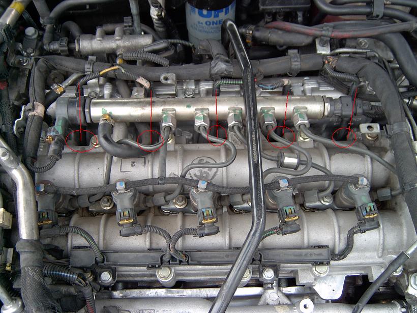

dneska jsem čistil egr, tak jsem si na tebe vzpoměl a zasmál se, svíčky jsou hned v další řadě za vstřikama, bohužel jsem to nevyfotil, ale rád ti to vyfotím, přístup je uplně luxusní, tady je to opravdu na 20min a to pokud budeš ještě hledat nářadí, tak když někdo bude pospíchat tak na 10min práce

Tady to máš, to jsou konektory ke svíčkám, pouze zatáhnout za konektor, jde to docela stuha, ale jsou jenom nacvaknuté a myslím že to byla 8 klíč a vyšroubovat, to si klidně udělej sám, nic na tom není

To neni dobrá fotka... mohlo by se pak stát, že ten mechanik tu pátou svíčku nenajdecendler píše:Tady to máš, to jsou konektory ke svíčkám, pouze zatáhnout za konektor, jde to docela stuha, ale jsou jenom nacvaknuté a myslím že to byla 8 klíč a vyšroubovat, to si klidně udělej sám, nic na tom není

Děkuji, ale ta 1,9 je trochu jiná, takovýhle přístup tam bohužel není. Svíčky jsou přístupné pouze "spozamotoru" a to velice špatně. Pokusím se vyfotit, jak je to u 1,9.

Aha, ono se tady ale nikde nezmínilo jaká to je 1.9
Pokud si totiž vybavím 1.9 16V 103kW co jsem měl v AR156, tak ten vypadal přesně jako na fotce (samozřejmě o válec menší).
Jestli ale wenca myslí 88kW verzi, což je 8 ventil, tak ten je úplně jiný!

Omlouvám se, měl jsem to napsat hned na začátku, netušil jsem, že 1,9 mají podle výkonu různě stavěné motory. Jedná se opravdu o 88Kw a celý motor mi přesně jak píšeš připadá úplně jiný a ty žhavičky takhle vyditelné a přístupné bohužel nejsou...Adamsquare píše:Aha, ono se tady ale nikde nezmínilo jaká to je 1.9

Tak to je potom jasný
88kW verze je 8 ventil a blok motoru vypadá jako jeden válec (blok) s tunou hadiček, zatímco
16 ventilové MultiJety jsou pohledově jako 3 válce za sebou s dvěma tunami hadiček
